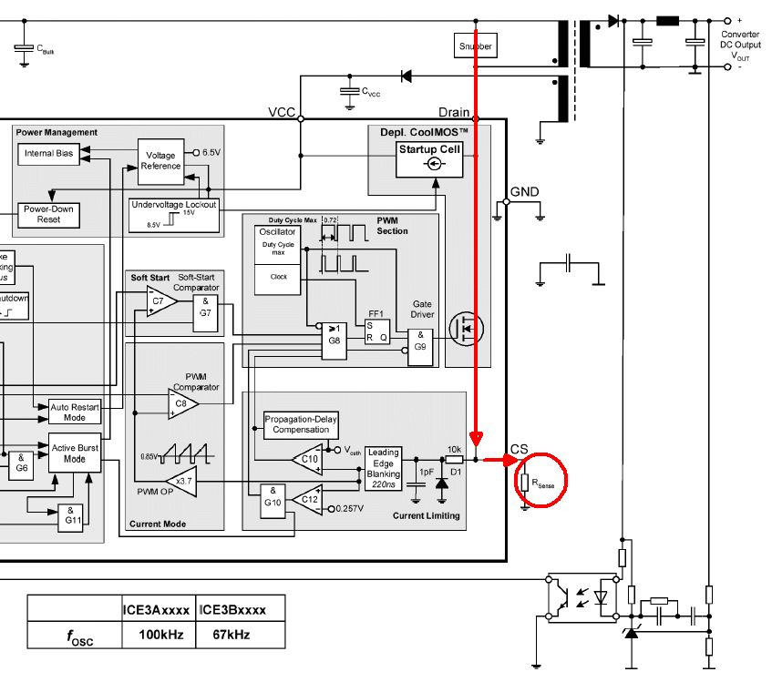

bei einem Schaltregler ist das IC durchgebrannt (Gehäuse teilweise
abgesprengt) und auch der Messwiderstand (Rsense, kein Durchgang mehr).
Was kann die Ursache des Ausfalls sein? Der Schalttransistor ist in
diesem Fall im IC enthalten, den Strompfad habe ich eingezeichnet.
Der Defekt trat im normalen Betrieb auf.
Es sind keine weiteren Bauteile geschädigt, jedenfalls kann ich das
nicht feststellen. Die Feedback-Loop mit dem Optokoppler funktioniert.
Schaltregler-IC und Aufdruck des Widerstands sind von einer
Vergleichsplatine bekannt.
Ich will diese Teile jetzt mal ersetzen und muss dazu wissen, was es mit
dem Widerstand auf sich hat.
Auf dem Widerstand steht 1R00, was bedeutet das? Ist das 1 Ohm mit 1%
Genauigkeit?
Die Abmessung des SMD-Widerstands ist ca. 6x3 mm.
Danke und Grüße
Rolf
Gast #6657307
Kann das von Klaus gesagte nur bekräftigen, vlt noch der Zusatz bzgl
Toleranz. Das ist "nur" die Strommessung und die Toleranz/Drift ist hier
nur nebensächlich.
Gast #6657361
Vielen Dank. Jetzt muss ich erst mal schauen, wie ich den Widerstand
abgelötet bekomme. Auf der einen Seite ist eine große Massefläche, auf
der andern Seite auch eine dicke Leiterbahn, das wird alle Wärme des
Lötkolbens abziehen, fürchte ich.
Aber wenn ich den Widerstand in der Mitte abknipse, kann das Kupfer von
der Platine reißen, auch nicht gut...
Gast #6657887
Habe den Widerstand jetzt mit 400°C Lötkolbentemperatur und abwechseldem
Erhitzen der Lötstellen abbekommen.
Bestelle jetzt einen neuen und auch einen neuen Regler und hoffe, dass
das Ding damit wieder läuft.
Danke für die Infos und Tipps!
