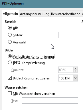

Wenn ich 6 PNGs via LibreOffice (Writer bzw. Draw) zu einem PDF
zusammenfüge, dann vergrößert sich die Datenmenge von 0,9 MBytes auf 2,9
MBytes.
Sind andere PDF-Programme besser, was die Dateigröße angeht? Gibt es
einen Kniff, um die Größe des PDFs zu reduzieren? Das generierte PDF zu
zipppen, bringt keine wesentliche Verbesserung.

Du kannst im LibreOffice in den PDF-Optionen die Qualität und die
Auflösung einstellen.

Gast #6657648
Sebastian L. schrieb:
> Einstellungen des PDF Destillers
Er arbeitet nicht mit dem Distiller, sondern erzeugt die PDFs mit
LibreOffice. Das kann selbst aus den Office-Dokumenten PDFs erzeugen.
Aus diesem Grunde hatte ich schon weiter oben geschrieben, daß er in den
PDF-Optionen von LibreOffice die Qualität und die Auflösung einstellen
kann. Damit werden die entstehenden PDFs beliebig klein (natürlich dann
auf Kosten der Qualität).

Vielen Dank für eure vielfältigen Antworten.
Komme jetzt gut klar:
150 DPI, lossless, 40 % kleinere Datei
150 DPI, JPEG (90 %), 65 % kleine Datei
Die Images sind nach wie vor sehr gut zu erkennen.
Noch einmal vielen Dank :)

Ein anderer häufiger Grund warum ein PDF größer wird als die
ursprünglichen Bilder ist paradoxerweise wenn beim PDF-Export eine
Auflösungsreduktion aktiviert ist. Wenn z.B. Strichzeichnungen skaliert
werden werden die Linien unscharf, was die Komprimierbarkeit
verschlechtert. Also, wenn die ursprünglichen Bilder schon eine
sinnvolle Auflösung haben und gut komprimiert sind, einfach mal die
Auflösungsreduktion deaktivieren, häufig kommen dann kleinere PDFs raus.
Gast #6660305
NICHT als PDF abspeichern sondern DRUCKEN ( PDF-Drucker) drucken.
Dann entscheidet die Dokumentenauflösung (150 dpi reichen) über die
Dateigröße.
