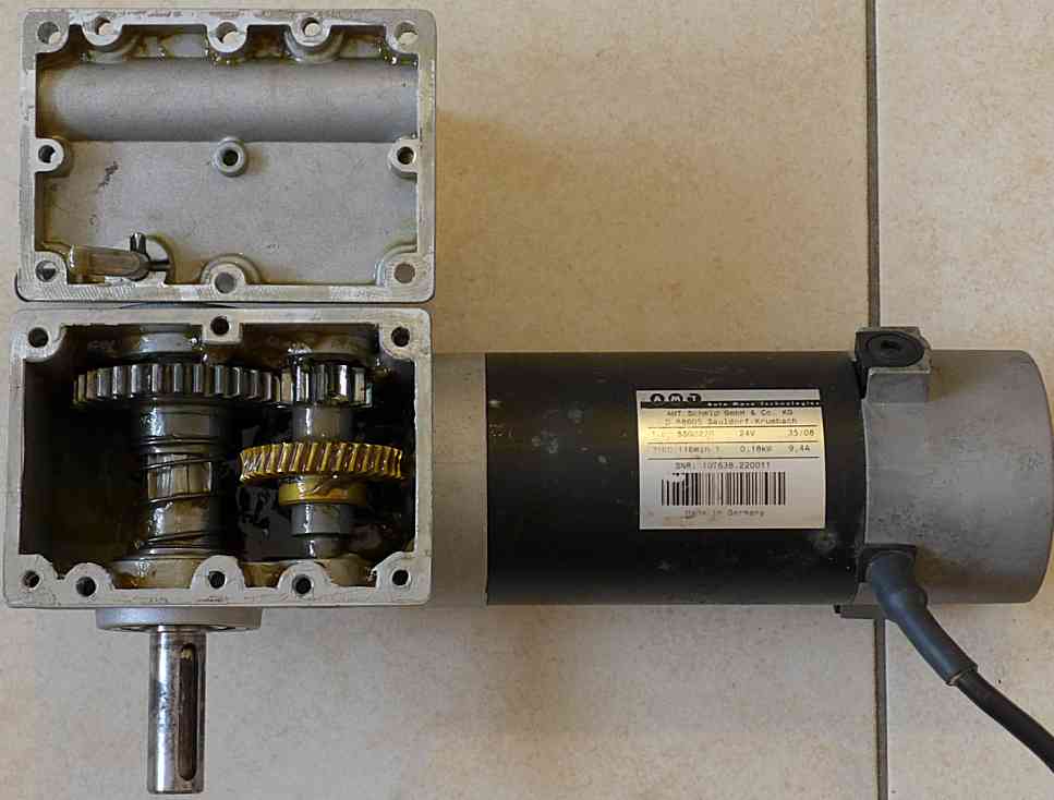

der Getriebekasten wurde geöffnet um zu sehen ob darin ein mechanischer
Schaden ist. Nun soll er wieder verschlossen werden und 100g Fett
hinein.
Frage:
Bisher war eine Art Kleber verwendet worden am Deckel. Siehe das Bild.
Weiß jemand was das ist und wo man das günstig bekommen kann?
Ist dieser Kleber denn wirklich nötig, denn das Getriebe wird ja nicht
auf den Kopf gestellt.
Danke für Ideen und Hinweise dazu.
#6657997
Ganz normale Flüssig-Dichtungsmasse wie sie auch bei KFZs verwendet
wird.
Curil, Dirko, Teroson, ...
Vor dem Auftragen alte Dichtmasse vorsichtig abschaben und alles gut
reinigen und entfetten.
Falls die Schraubenlöcher nach innen offen sind eine Raupe rund um jedes
Loch legen.
Gast #6658050
Es gibt viele Möglichkeiten, der Kleber (Silikondichtungsmasse?) ist
halt einfach.
Du kannst auch aufgeschnittenen Fahrradschlauch oder ein zugeschnittenes
Stück geölte Pappe nehmen, normales Natursteinsilikon oder
Wärmeleitkleber, was du halt da hast.

Gast #6658296
> hinein.
Hoffentlich das RICHTIGE Fett, wenn es Sommer wie Winter funktionieren
soll.
Dieter D. schrieb:
> die Dichtungsmasse billiger als eine ordentliche Gummidichtung
-Ob Dichtungsmasse bei der Aktion ins Getriebe kleckert?
-Gummi und Fett sind auf Dauer keine guten Freunde. Welche Dichtung war
den vorher? Papier,Leder,Gummi,Bärendreck, MOTODIX ...

OP #6662454
der Einfachheit halber habe ich Pattex genommen, beide Seiten mit
Nitroverdünner saubergerubbelt, eine Raupe auf das Deckelteil,
aufgedrückt, zugeschraubt.
Danke erstmal für die vielen für mich sehr wertvollen Hinweise !
Gut zu wissen was es da alles gibt wenn man mal hohe Temperaturen hat,
die es auszuhalten gilt. Das Getriebe wird glücklicherweise nicht heiß.
