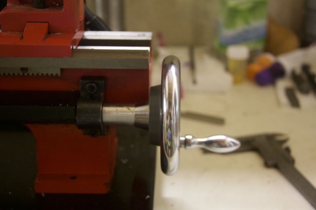

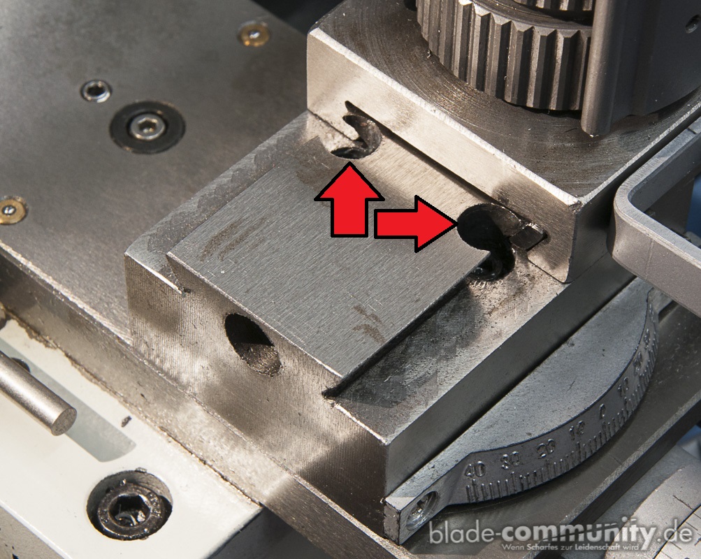

Lothar J. schrieb:
> ... wie wäre es mit der hier
Genau diese Teile will der TO ziemlich sicher nicht haben. Die Teile
sehen auf den Bildern ganz nett aus, wenn man aber mal so eine Gurke
zerlegt, packt einen das nackte Grauen. In Fachforen finden sich viele
Beiträge zu absolut ungenügend tragenden Schwalbenschwanzführungen und
am Schleifband oder mit der Flex passend gemachten Keilleisten. Und man
sieht sehr viel Murks und Pfusch. Wobei die Qualität stark schwankt.
Aber muss man solch ein Glücksspiel haben? Was macht man, wenn man beim
Glücksspiel eine Gurke gezogen hat? Im Postpaket zurück schicken?
Von Stefan Gotteswinter und MuellerNick sind einige Videos im Netz, die
zeigen, wo bei den Chinamaschinen der Hammer hängt. Z.B.:
https://www.youtube.com/watch?v=rdr_Tg65e_U 3:08 - 4:18min.
Oder der Reitstock steht zu hoch oder die Pinole fährt nicht parallel
zum Bett aus. Oder die Achse des Spindelstocks steht nicht parallel zur
Bettführung. Oder der Plansupport fährt nicht exakt 90° zur Spindelachse
(ergibt niemals eine plane Fläche). Oder die Handräder klemmen, laufen
unrund oder haben einen Achter, oder die Scalenräder klemmen, oder ...
Man muss sich überlegen, ob man eine Drehmaschine will, mit der man auch
mal sehr genaue Teile fertigen kann, oder ob einem eine Rundmache
reicht. Der Preisunterschied liegt in der Regel bei einem Faktor 10.

Im Netz finde ich schnell einen Bericht mit Bildern von der kleineren
Profi400G aus dem gleichen Stall. Da kann man lesen:
"Meine ist einfach nur extrem miserabel verarbeitet und wenn du mal die
Profi 400G googelst, gibt es einige Bilder die diese „Qualität“ zeigen."
https://forum.zerspanungsbude.net/viewtopic.php?t=39315#p468386
Und hier sein Erfahrungsbericht gespickt mit pikanten Bildern:
https://www.bladecommunity.de/thread/16794-erfahrungsbericht-%C3%BCber-meine-bernardo-profi-400-g-drehbank/
Alleine schon die beiden brachialen "Löcher" mitten in der
Schwalbenschwanzführung sprechen Bände. Wer so etwas braucht, nur zu.
https://www.bladecommunity.de/gallery/raw-image/20026-oberschlitten-21/
Interessant auch das Statement seines Händlers, die Maschinen seien
"momentan" so. Etwas ähnliches habe ich bei Pauli gehört, als ich bei
einer Besichtigung einer Drehe einiges zu bemängeln hatte. Der Chef:
"Wenn Sie sich daran stören, empfehle ich ihnen eine Weiler, bei der ist
alles vom Feinsten. Die kostet allerdings das Zehnfache. In beiden
Punkten hat er recht.

Und die hatte auch prompt eine echte Macke, das antriebsseitige Lager
der Leitspindel war krumm und schief befestigt, die Spindel war
unbeweglich. Aber der Rest war IMHO in Ordnung, also habe ich sie auch
selbst in Ordnung gebracht und bin jetzt auch zufrieden damit.

Matthias L. schrieb:
> Eine Handkurbel auf der linken Seite habe ich auch - ein 30er Zahnrad
> auf der Schere mit Kurbel dran, ein 90er auf der Spindel, das ergibt bei
> der 1,5mm-Spindelsteigung 5 Zehntel pro Kurbelumdrehung. Wenn's nicht
> wirklich genau werden muss, dann reicht Mitzählen völlig aus.
Ich habe bei einem Kunden ein richtig schickes Handrad gefunden - s.
Bildle.
