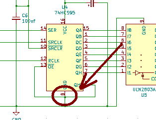

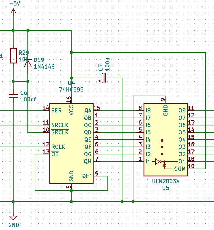

Hi zusammen, ich nutze ein 74HC595 und ein ULN2803A um 8 Relais zu steuern. Das einzige Problem ist, dass der 74HC595 bei anliegenden 5V nur 1,6V an den Pins QA-QH liefert. Woran könnte das liegen? Leiterbahnen habe ich druchgepiepst, da gibts keinen Kurzschluß oder so.
Warum legst du /QH (Pin9) auf GND? Das ist ein Ausgang! Mit freundlichen Grüßen Thorsten Ostermann
Wozu hat C7 100uF (Mikrofarad)? Da reichen 100nF. C6, R29 und D19 sind sinnlos, denn das Reset wirkt nur auf das Schieberegister, nicht auf das Ausgangsregister. Das kann aber auch die CPU beschreiben. Wenn man WIRKLICH einen Hardwarereset braucht, um sicher ein LOW beim Einschalten zu haben, muss man den 74HC594 nehmen, dort gibt es ein Reset für das Ausgangsregister! Allerdings ist der schwer beschaffbar 8-( Brauchst du hier aber nicht. Lege das OE auf einen Prozessorpin + Pull-Down Widerstand, das reicht. Denn bei Tristate an den Ausgängen von U4 wird U5 sicher NICHT angesteuert (interner Spannungsteiler). Beim Programmstart schreibt man zuerst 0x00 ins Register und schaltet dann die Ausgänge ein.
Man könnte auch gleich den TPIC6B595 nehmen. Den kann man mit einem Pullup an /G ausschalten, bis das Register geladen wurde.
Thorsten O. schrieb: > Warum legst du /QH (Pin9) auf GND? Das ist ein Ausgang! Ja das war die Wut namens "alle ungenutzten Pins auf Masse". Falk B. schrieb: > Text Danke für die Aufklärung, ich hatte das so in einem anderen Forum mitgeteilt bekommen, weil die Relais am Anfang erstmal einen undefinierten Zustand hatten. Danach hatte es funktioniert. Das ist mein zweiter Aufbau. Der erste funktioniert ohne ULN2803A hervorragend, aber um auf der sicheren Seite zu sein habe ich den zweiten Aufbau mit ULN2803A versehen.

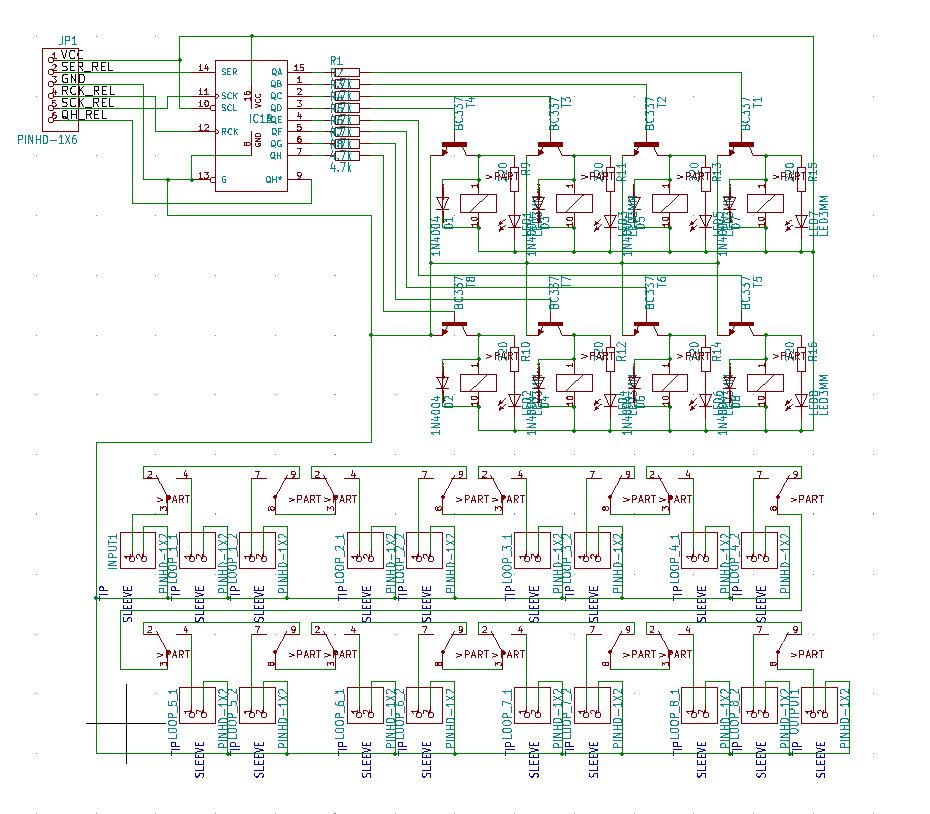

Edit für vorherigen Beitrag: Ohne ULN dafür mit Transistoren. Peter D. schrieb: > Man könnte auch gleich den TPIC6B595 nehmen. Den kann man mit > einem > Pullup an /G ausschalten, bis das Register geladen wurde. Danke, werde es für den nächsten Aufbau in Betracht ziehen.
Nun der ULN ist ja nichts anderes als 8 Darlington Transistoren. Es ist also nicht so verwunderlich, das die Spg aun den Ausgängen ohne Widerstand einbricht. Über bei einem Darlington sind das etwa 1.6V Ube. Mach einfach Widerstände in Reihe zu den ULN Eingängen und alles wird gut.
Thomas Z. schrieb: > Nun der ULN ist ja nichts anderes als 8 Darlington Transistoren ... mit Eingangswiderständen.

Der ULN2803A enthält die nötigen Vorwiderstände.

Thomas Z. schrieb: > Es ist > also nicht so verwunderlich, das die Spg aun den Ausgängen ohne > Widerstand einbricht Wäre es wenn du recht hättest, ist aber nicht so. Da sind Eingangswiderstände bereits drin, bei 5 V braucht ein Eingang 1..2 mA, der HC595 müsste abder 4 mA liefern. Also keine Erklärung für die Messung des TO. Georg
Da er ja einen Ausgang des 74595 kurzgeschlossen hat, wundert es mich nicht, dass an den anderen Pins nicht viel Spannung rauskommt. Mit freundlichen Grüßen Thorsten Ostermann

Thorsten O. schrieb: > wundert es mich > nicht, dass an den anderen Pins nicht viel Spannung rauskommt. Wundert mich auch nicht.

Jawohl, das wars. Allerdings liegt an den Ausgängen des ULN 0 - 1,1V an, egal ob an den Eingängen 5V anliegen oder nicht. An COM 5V. Ich suche mal die Leiterbahnen ab...
tuckito schrieb: > Jawohl, das wars. Allerdings liegt an den Ausgängen des ULN 0 - > 1,1V an, > egal ob an den Eingängen 5V anliegen oder nicht. An COM 5V. > Ich suche mal die Leiterbahnen ab... Offene Ausgänge? Dann kann bei open Collector auch nix anliegen. PS: Ein Thread, ein Username;-)
Sorry war nicht angemeldet. Ausgänge gehen alle auf Relais oder was meinst du mit offen.
Tuck I. schrieb: > Ausgänge gehen alle auf Relais oder was meinst du mit offen. Haben die Relais denn Versorgungsspannung? Die musst Du an den Ausgängen des ULN... messen können wenn die Ausgänge nicht aktiv sind.
Wie geschrieben messe ich an den Ausgängen Ausgängen des ULN2803A die niedrigen Werte, mit denen die Relais geschaltet werden sollen. Wenn ich jetzt nach drei Bier auf mein Messgerät schaue könnte ich meinen, dass wenn ich 5V auf einen Eingang gebe hinten 0,1 oder 0,2V mehr habe. Edit:also statt 0,0V 0,2 und statt 1,1 dann 1,3V

Jörg R. schrieb: > Haben die Relais denn Versorgungsspannung? Die musst Du an den Ausgängen > des ULN... messen können wenn die Ausgänge nicht aktiv sind. Er meint, dass du dann ohne 5V am Eingang dann die Relais Betriebsspannung von 5V, 12V, 24V o.ä. messen solltest.
michael_ schrieb: > Jörg R. schrieb: >> Haben die Relais denn Versorgungsspannung? Die musst Du an den Ausgängen >> des ULN... messen können wenn die Ausgänge nicht aktiv sind. > > Er meint, dass du dann ohne 5V am Eingang dann die Relais > Betriebsspannung von 5V, 12V, 24V o.ä. messen solltest. Und Beide meinen, dass die Relaisspule vom Ausgang des ULN2803A gegen eine positive Spannung und NICHT gegen GND geschaltet sein muss. Ist zwar bei dieser Schaltung selbstverständlich, aber da der TO dieses Detail in seinem Plan zum Geheimnis erklärt hat, wollte ich es nur mal erwähnen. Reinhard
Auch wenn ich mich jetzt ganz weit ins Abseits schiesse: die Spannung, die an den Ausgängen des ULN zu messen ist, ist die Spannung für den Steuerkreis des Relais. Wo soll ich denn da am Relais 5V messen, wenn nichts entsprechendes aus dem UlN rauskommt?
Reinhard R. schrieb: > Und Beide meinen, dass die Relaisspule vom Ausgang des ULN2803A gegen > eine positive Spannung und NICHT gegen GND geschaltet sein muss. Ist > zwar bei dieser Schaltung selbstverständlich, aber da der TO dieses > Detail in seinem Plan zum Geheimnis erklärt hat, wollte ich es nur mal > erwähnen. > Reinhard Ok das lese mir am Morgen nochmal durch. Ja, Schaltpläne in voller Ausführung wären hilfreich.
Tuck I. schrieb: > Auch wenn ich mich jetzt ganz weit ins Abseits schiesse: > die Spannung, die an den Ausgängen des ULN zu messen ist, ist die > Spannung für den Steuerkreis des Relais. Wo soll ich denn da am Relais > 5V messen, wenn nichts entsprechendes aus dem UlN rauskommt? Aus dem ULN...kommt nichts „heraus“. Der schaltet die Last gegen GND wenn am entsprechenden Eingang ein „H“ anliegt. Ich habe deinen Plan mal etwas erweitert. Freilaufdioden habe ich nicht eingezeichnet, weil Du PIN 10 des ULN... beschaltet hast. Damit sind die internen Dioden aktiv.

Thomas Z. schrieb: > Nun der ULN ist ja nichts anderes als 8 Darlington Transistoren. Das ist der ULN 2801. Der 2802 hat Widerstände für 14-25V (10k5 + Z-Diode), der 2803 für 5V (2k7) und der 2804 (10k5) für 6-15V. Für jeden was dabei.

tuckito schrieb: > Jawohl, das wars. Allerdings liegt an den Ausgängen des ULN 0 - 1,1V an Weil es darlington Stufen sind. In eigeschaltetem Zustand wirst du nicht wesentlich darunter kommen. Deswegen sind diese Chips für 5V Relais eher suboptimal. Die sind für Lasten mit höheren Spannungen vorgesehen, wo die 1V Spannungsabfall weniger kritisch sind.

Heiliger Bimbam. Also das nenne ich mal Bauteil nicht verstanden. Wie das kommt? Keine Ahnung. Falsches Datenblatt gefunden? Falsches Tutorial gefunden? Hirn nicht eingeschaltet, wie immer! Ich hatte mich schon gewundert, warum ich im Gegensatz zur Variante mit einfachem Transistor plötzlich 5V aus dem IC auf die Relais gebe.
Tuck I. schrieb: > Ich hatte mich schon gewundert, warum ich im Gegensatz zur Variante mit > einfachem Transistor plötzlich 5V aus dem IC auf die Relais gebe. Aus welchem IC? Schaltung?

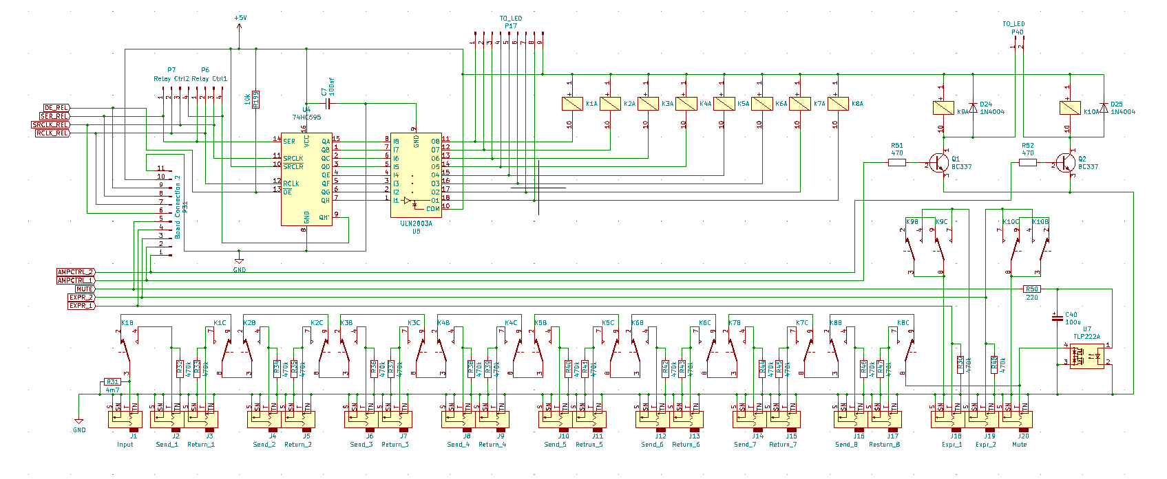

Jörg R. schrieb: > Sorry, aber damit kann niemand etwas anfangen, das ist Kauderwelsch. > > Zeige doch mal konkret die Schaltung die du meinst. > > Was machst Du erst wenn die Schaltungen mal komplexer werden, wenn Du > jetzt schon nicht in der Lage (oder Willens) bist dein Problem > vernünftig zu dokumentieren? Sorry, ich möchte Dir nicht zu Nahe treten, > aber Dir zu helfen macht nicht so richtig Spass. Ich hatte das alles mal funktionstüchtig mit Transistoren aufgebaut. Dann gesehen, dass man das auch mit dem ULN machen kann und wollte sowieso noch einen zweiten Aufbau haben. Ich hatte das jedoch so dämlich umgestrickt, weil ich dachte der ULN liefert mir 5 V mit mehr mA am Ausgang, wenn am Eingang 5V mit wenig mA anliegen. Dann war viel Zeit verstrichen und ich musste erst wieder verstehen, was ich da eigentlich gemacht hatte und es offensichtlich dennoch nicht verstanden. Im Plan sind auf der rechten Seite nochmal zwei BC337 für zwei weitere Relais, die so natürlich auch Grütze sind. Es sind wohl auch zu viele Pulldown Widerstände an den Buchsen. Der zweite Plan mit den BC337 statt ULN ist aus Eagle in KiCad importiert, aber ich denke man sieht, dass das grundlegend anders war (und LEDs falsch gepolt....). Ich hab dort sogar richtigerweise QH* ausgeführt um es an ein weiteres Bord zu hängen und im neuen Ausbau war QH auf Masse.... Herr wirf Hirn vom Himmel, jetzt muss ich mich wieder ransetzen :-) PS: Die Polarität der Relaisspulen macht mich wahnsinnig. https://www.schukat.com/schukat/pdf.nsf/0/61fabd18bbd1f1bac125773f00288604/$FILE/FRT5.pdf https://cdn-reichelt.de/documents/datenblatt/C300/frt5.pdf Meine Variante hat ausser "FRT5 DC5V" keine weitere Bezeichnung, also Monostabil Pin1 = + & Pin 10 = -. Eagle zeigt keine Polarität an. KiCad (wie im Datenblatt) Pin1 = +. Möglicherweise auch weil es so viele Varianten gibt, aber nur eine Bauteil in KiCad. Es schaltet aber nur durch, wenn + an Pin 10 und - an Pin1 anliegt. Wenn ich von oben gesehen den "Index" wie im Datenblat auf der Linken Seite habe, dann ist die Kerbe für Pin 1 links oben. Soll das so verwirrend sein?
#6660595
Tuck I. schrieb: > Im Plan sind auf der rechten Seite Es ist guter Stil, wie in den Forenregeln empfohlen, Schaltpläne nicht als jpeg, sondern als .PNG zu posten: Erstens werden sie kleiner und zweitens, wichtiger, kann man sie als Leser besser vergrößern. Dein Schaltplan ist eine Katastrophe, Beschriftungen überdecken andere wichtige Dinge. In Deinem 74hc595-bc337.JPG werden die LEDs nicht funktionieren. In 74hc595-uln2803a.JPG fehlen an den beiden Transistoren die Freilaufdioden.
Tuck I. schrieb: > Die Polarität der Relaisspulen macht mich wahnsinnig. Niemand zwingt Dich gepolte Relais zu verwenden. Was soll überhaupt geschaltet werden? Welche Art von Last, Spannung? Strom? AC oder DC?
#6660763
Tuck I. schrieb: > Eagle zeigt keine Polarität an. Ich habe dazu das Package 6GH2-100 gefunden. Und da steht + und - dran. Ansonsten, mach es doch selbst! Wenn du aber auch da wo Plus dransteht, das auf Masse legst, geht es gar nicht. Und es ist sehr sportlich, die Relais Spannung und die der Logik-IC nicht zu trennen.
Jörg R. schrieb: > Was soll überhaupt geschaltet werden? Welche Art von Last, Spannung? > Strom? AC oder DC? AC (E-Gitarre also Audio). michael_ schrieb: > Ansonsten, mach es doch selbst! Klar kann man das selbst machen. Also gibt es durchaus heilige Datenblätter, die falsch sind? > Wenn du aber auch da wo Plus dransteht, das auf Masse legst, geht es gar > nicht. Den Satz verstehe ich nicht. > Und es ist sehr sportlich, die Relais Spannung und die der Logik-IC > nicht zu trennen. Danke, darüber werde ich mich mal schlau machen.
Tuck I. schrieb: >> Und es ist sehr sportlich, die Relais Spannung und die der Logik-IC >> nicht zu trennen. > Danke, darüber werde ich mich mal schlau machen. Musst du nicht, das ist nur die übliche Hysterie. Relais sind, entgegen der Meinung der Halbwissenden, harmlose Verbraucher. Die kann man auch an eine 5V Logikspannung klemmen und schalten. Denn beim Einschalten steigt der Strom langsam, ist ja ne Spule. Beim Ausschalten greift die Freilaufdiode. Wo liegt das Problem? Außerdem sind Logik-ICs nicht so empfindlich bezüglich der Qualität der Versorgungsspannung, denn die arbeiten digital. Und ein paar olle 74xx schon gar nicht. Ergo. Nicht alles glauben was so geschrieben wird.
Ich habe keinen Plan was zum Geier Du mit C8 und C9 bezwecken wolltest. Die beiden solltest Du aber tunlichst ersatzlos streichen!

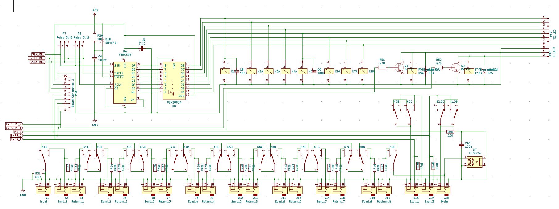

Sodele, könnte besser aussehen. Ohne zweite Spannungsquelle und + an Pin1 ist noch nicht wegeditiert. Die Rohspannung 9V vor dem Regler also direkt an die Relais und an den ULN (über Pin 10 des Platinenverbinders)?
Den unveränderten Kurzschluss an QH' hast du ins Herz geschlossen?
Tuck I. schrieb: > Sodele, könnte besser aussehen. Ohne zweite Spannungsquelle und + an > Pin1 ist noch nicht wegeditiert. U4/Pin 9 hängt immer noch an GND! C7 ist immer noch unsinnig groß.
Pah wenn man nur das Wesentliche im Blick hat... :-) C7 soll 100nf.
#6662728
michael_ schrieb: > Deine 5V Relais arbeiten lt. Datenblatt auch mit 3,3 - 12V. > Denen ist eine Stabilisierung vollkommen wurscht. > > Hänge die in Zukunft auch an die Rohspannung vor dem Regler. Mal wieder michael_ Unfug. Tuck I. schrieb: > Die Rohspannung 9V vor dem Regler also direkt an die Relais und an den > ULN (über Pin 10 des Platinenverbinders)? Die Relais vertragen das, aber die Leistung verdoppelt sich dabei fast, würde ich nicht tun. Dein Relais hat 180 Ohm, macht an 5 Volt 28mA / 140 mW. Dazu kommen 4 V Spannungsabfall am Längsregler mal 28 mA = 110 mW, also 250 mW pro Relais. Hängst Du das Relais an 9V, ergeben sich 50 mA = 450 Milliwatt. Bei 10 aktiven Relais sind das unnütz verheizte 2 Watt. Geschickter wäre der 9V-Typ der Relais gewesen, aber ist nun mal passiert. Der Vorteil wäre, dass der Spannungsregler von 9 nach 5 Volt weniger Verlustleistung = weniger Kühlung benötigt, ich unterstelle mal einen klassischen Längsregler. Ich würde die Relais mit je einem Vorwiderstand 120 Ohm an 9 Volt setzen. Wenn Deine 5 Volt mit einem Schaltregler erzeugt werden: Alles ignorieren und die Relais an 5V belassen. (prx) A. K. schrieb: > Den unveränderten Kurzschluss an QH' hast du ins Herz geschlossen? Ich hänge den mal an.
Der Blick aufs Wesentliche war auf Falks kompletten Beitrag bezogen. QH‘ ist im neueren Plan ohne Verbindung sonstwohin! :-) Habe noch nichts umgelötet, kommt noch. Daher lasse ich erstmal die 5V überall. Wenns im Nachhinein stört kommen weitere Änderungen. Der Regler ist ein 7805.

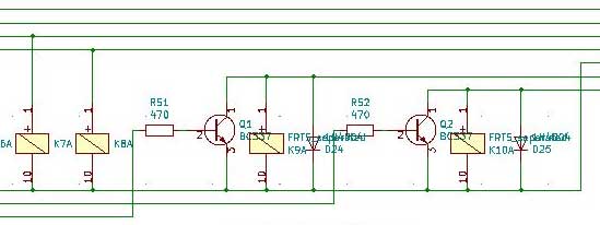

Tuck I. schrieb: > Der Regler ist ein 7805. Dann den 7805 thermisch entlasten: Manfred schrieb: > Ich würde die Relais mit je einem Vorwiderstand > 120 Ohm an 9 Volt setzen.
Manfred schrieb: > Tuck I. schrieb: >> Die Rohspannung 9V vor dem Regler also direkt an die Relais und an den >> ULN (über Pin 10 des Platinenverbinders)? > > Die Relais vertragen das, aber die Leistung verdoppelt sich dabei fast, > würde ich nicht tun. Die Leistung vervierfacht sich fast wenn die Relais an 9V betrieben werden, anstatt an 5V.
#6662990
Jörg R. schrieb: >> Die Relais vertragen das, aber die Leistung verdoppelt sich dabei fast, >> würde ich nicht tun. > > Die Leistung vervierfacht sich fast wenn die Relais an 9V betrieben > werden, anstatt an 5V. Du hast meinen Kommentar 19.04.2021 19:30 sorgfältig angeschaut? Es ist natürlich korrekt, dass an einem Widerstand die Leistung im Quadrat der Spannungsänderung zunimmt. Ich war aber so frei, eine reale Schaltung mit Längsregler 9V auf 5V zu rechnen, da sieht das etwas besser aus - aber trotzdem nicht sinnvoll.

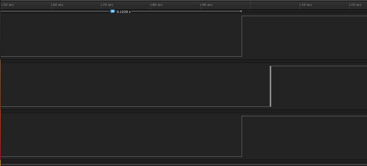

Alles ist umgelötet. Die Bauteile für den Reset des Schieberegisters wurden entfernt, dafür hat OE jetzt einen Pin am Mikrocontroller und einen Pull-Up Widerstand. Es gibt jetzt nur noch ein Problem beim Einschalten des ganzen Schaltkreises. Das erste Relay an 8C des ULN schaltet kurzzeitig durch. Mit einem kleinen Logicanalyser hatte ich geschaut, was da zeitlich passiert und es sieht so aus, als würde an 8C (im angehängten Schaltplan O8 genannt) erst nach OE und allen anderen *C des ULN auf 5V gehen und prellen. Im angehängten Bild oberer Kanal OE, dann 8C dann 7C. Für mehr Kanäle hatte ich nicht so viele Klemmen... Ich hatte aber alle *C des ULN angeschaut und alle ausser 8C gehen zeitgleich mit OE auf 5V. Generell funktioniert das Relais wie alle anderen, lässt sich ansteuern. Es gibt eben nur dieses Toggeln am Anfang. Woher kann so ein Verhalten kommen? Defektes Relais?
#6674604
Tuck I. schrieb: > Das erste Relay an 8C des ULN schaltet kurzzeitig durch Hättest du statt dem 595 mal ein Latch mit RESET genommen wie 74HC273. Tuck I. schrieb: > Woher kann so ein Verhalten kommen Zufällige Vorzugsrichtung des 595 bei power on.
Tuck I. schrieb: > Woher kann so ein Verhalten kommen? > Defektes Relais? Nö. Ein Software- oder Lötfehler.
#6674645
Tuck I. schrieb: > Es gibt eben nur dieses Toggeln am Anfang. > Woher kann so ein Verhalten kommen? Ich würde mal die Spannung am /OE Pin prüfen. Bleibt der wirklich von Anfang an auf HIGH bis der initiale Wert ins Schieberegister geschoben wurde?
MaWin schrieb: >> Woher kann so ein Verhalten kommen > > Zufällige Vorzugsrichtung des 595 bei power on. Nö, denn OE hängt per Pull Up an VCC.
Am liebsten würde ich den ganzen Thread löschen. Ein Beispiel der Dämlichkeit. Bevor ihr mir erklärt hattet, wie der ULN zu verwenden ist hatte ich diese wunderbaren 1U Kondensatoren zur Spannungsstabilisierung an den Relais. Mir wurde gesagt ich solle die rausnehmen. Die Kondensatoren waren an den + Polen der Relais, zumindest dachte ich zuvor, dass es die + Pole sind. Dann hatte ich alles umgelötet, dass der ULN richtig funktioniert und die Relais korrekt gepolt sind. Dadurch wurde eben der + Pol zu -. Direkt am 1. Relais hing bis gerade eben sozusagen ein 1U Kondensator an - welcher mit 8C vom ULN verbunden ist. Ich bin mir nciht ganz sicher, ob es an meiner Brille liegt aber der Kondensator ist Dunkelblau und eigentlich gut sichtbar. Thema erledigt, alles funktioniert wie es soll. Sorry für das Verschwenden eurer Zeit.

Tuck I. schrieb: > Dadurch wurde eben der + Pol zu -. Direkt am 1. Relais hing bis gerade > eben sozusagen ein 1U Kondensator an - welcher mit 8C vom ULN verbunden > ist. Sowas kann mal im Eifer des Gefechts passieren. Hauptsache du hast es gefunden.
