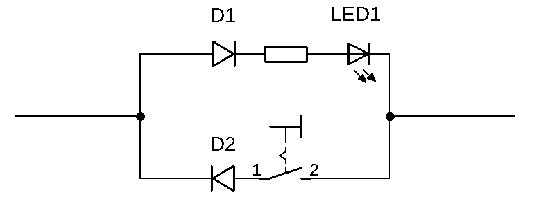

An Wolfgang:
Ich habe nur eine Leitung zur verfügung die an Masse geschaltet wird.
Versorgungsspannung und Masse führen bereits durch den Stecker in das
Gehäuse, da ist noch ein Pin frei, den verwende ich für die Masse in
Verbindung mit dem Taster extern.
Dein Schaltplan bringt es auf den Punkt, was mir aber nicht ganz klar
ist, wozu die Dioden sind.
Die LED selbst ist ja auch eine Diode, also wäre D1 doch hinfällig?
Und D2 wäre verkehrt herum, der Strom würde bei geschlossenem Taster
nicht zu Masse fliessen..
(Masse wäre rechts im Bild)

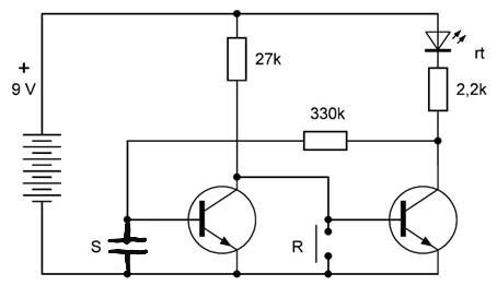

von Helmut Hungerland (Gast)
Ein RS-Flip-Flop wäre das Richtige für deinen Anwendungsfall. Beim
Einschalten wird das Flip-Flop durch den Kondensator S (Set 470nF) in
einen definierten Zustand gesetzt. Danach kann man es nur noch mit der
Resettaste zu einem beliebigen Zeitpunkt einmalig zurückstellen. Weitere
Aktionen sind dann nicht mehr möglich!
Um das RS-Flip-Flop ein weiteres mal benutzen zu können, muss das Gerät
erst ausgeschaltet werden!
von Wolfgang (Gast)

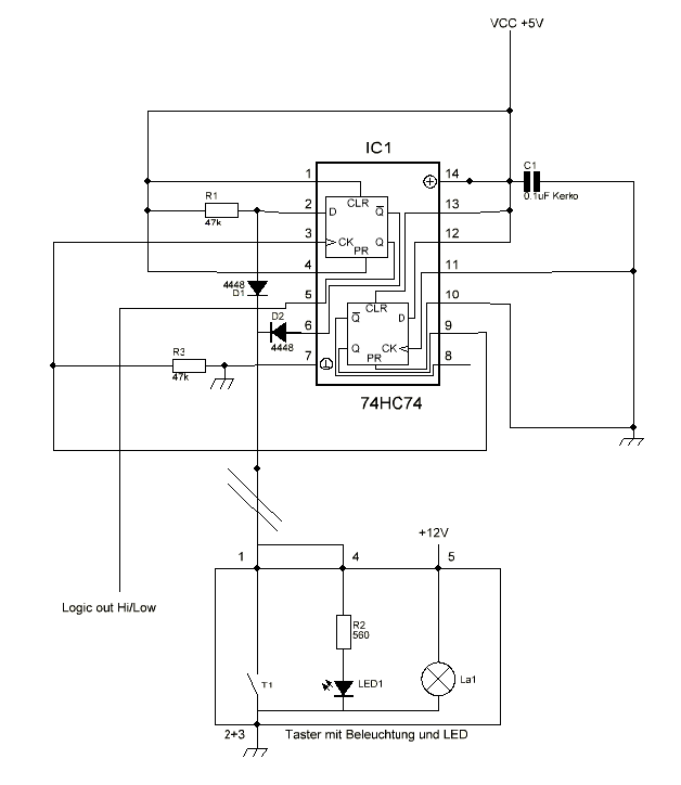

Die Schaltung erlaubt es, bei unterschiedlicher Polung der Spannung über
dem Leitungspaar, die Leitung für unterschiedliche Funktionen zu nutzen.
Bei der einen Polung leuchtet die Leuchtdiode, bei der anderen fließt
der Strom durch den ggf. geschlossenen Schalter.
Wenn man z.B. alle 20ms die Spannung kurz umpolt, kann man den
Schalterzustand ohne nennenswerte Einbuße bei der LED-Helligkeit
abfragen. Mit diskreter Logik wird das allerdings eher mühsam. Wie kurz
"kurz" sein darf, hängt von der Kapazität der Verkabelung und der
Treiberleistung ab.
Wenn eine Ader fest an Masse liegt, brauchst du eine negative
Hilfsspannung, evtl. über Potentialverschiebung mit einem Kondensator.
D1 ist nur notwendig, wenn zum Abfragen des Schalters mehr als 5V
verwendet werden - das ist richtig.

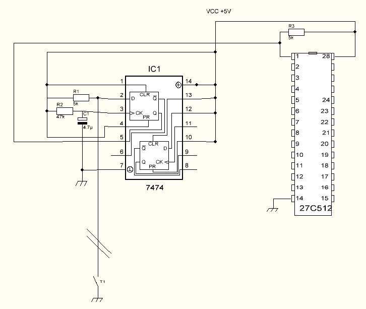

von Marcel R. (eidgenosse)
Ich habe die Schaltung nun mal gezeichnet:
CLK habe ich mit einem RC-Glied erweitert, sollte knapp eine Sekunde
Verzögerung haben.
CLK2 kann ich mit CLK1 verbinden, damit es auch einen definierten Pegel
hat.
Bei R3 bin ich mir nicht ganz sicher, aber der ist wahrscheinlich gar
nicht nötig, da die Leitung Q schon Hi oder Lo ist, korrekt?
Die Möglichkeit, im Taster über die gleiche Leitung eine LED zu
betreiben, die den Zustand von Q/Qneg anzeigt, wäre natürlich toll,
übersteigt aber grad meine doch eher bescheidenen Kenntnisse. :-)

von Peter D. (peda)
HildeK schrieb:
> RC-Glieder an Takteingängen sind böse!
Für diese Anwendung sollte das keine Rolle spielen, da ja nicht gezählt
werden muß.
Die 74HC74 von Nexperia haben Schmitt-Trigger:
"Schmitt-trigger action in the clockinput, makes the circuit highly
tolerant to slower clock rise and fall times."
https://assets.nexperia.com/documents/data-sheet/74HC_HCT74.pdf

Flanke an CLK) und am Gatter1 sind alle Eingänge logisch klar definiert.
Der Taster unten im Bild ist ein vorhandener Taster mit integrierter
LED.
Bei einschalten von VCC geht Q1 auf Hi und schaltet Gatter2 mit Q2 auf
Hi weil Data2 Hi ist.
jeder Tastendruck wird jetzt ignoriert.
Bei einschalten von VCC während die Taste gedrückt wird, geht wieder Q1
auf Hi und schaltet Gatter2 mit Q2 auf Lo, weil an Data2 Lo anliegt.
Wird nun der Taster losgelassen, fliesst von Q2neg, das jetzt Hi ist ein
Strom über den Schalter zu Masse, die Led leuchtet. Diode1 verhindert,
dass der Strom von Q2neg zu Data2 fliesst.
ebenso wird jeder weitere Tastendruck ignoriert da clk2 fix auf hi
steht.
Und die Schaltung funktioniert tatsächlich:-)
Ein Nachteil habe ich festgestellt: Wenn Vcc ausgeschaltet wird, muss
ich ca 4s warten mit einschalten, da sonst der alte Zustand noch
gespeichert ist. Kann man das irgendwie verhindern, bzw das IC schneller
entladen?
Sind die Bauteile, insbesondere die Pullup/downs sowie die Dioden
richtig dimensioniert?
C an Vcc habe ich so im Datenblatt gesehen:
"Each VCC terminal should have a good bypass capacitor to prevent
power disturbance"
gilt das nur für Pin 14 also Vcc Eingang, oder für alle Pins an denen
Vcc anliegt?
Während der Taster gedrückt wird, und das Gattter 2 umschaltet, dann
fliesst von Q2neg das High-Signal über den Taster direkt auf Masse, soll
ich hier an Diode2 noch einen kleinen Widerstand ca 220 einbauen um den
Strom zu begrenzen? Taster wird ja grundsätzlich eh wieder losgelassen.
Datenblatt sagt max Output current 25mA, oder begrenzt die Diode2 schon
den Strom?
von Peter D. (peda)
Marcel R. schrieb:
> Ich habe das RC Glied wieder weggenommen
Warum?
Das funktioniert doch super.
Man kann aber auch einen Reset-IC benutzen, z.B. MCP130.
http://www.farnell.com/datasheets/11603.pdf
Marcel R. schrieb:
> Damit habe ich eine Gatterlaufzeit verzögerung an Gatter2
Murks.
Bei 50Hz steigt die VCC mit ~5ms an. Da sind 14ns Gatterlaufzeit völlig
wirkungslos.
Na siehste.
von Peter D. (peda)
Ganz böses Foul.
Datenblatt sagt, wenn Du den Strom auf 25mA begrenzt, geht der IC
nicht kaputt. Der IC macht das aber nicht selber.
von MaWin (Gast)
Marcel R. schrieb:
> Ich habe nochmals ein wenig experimentiert
Jetzt ist es plötzlich ein Taster statt einem Schalter,
und Pin 6 über die Diode wird durch den Taster kurzgeschlossen
Nein, höchstens zufällig.
Warum Pin 9 Q als Ausgang über 47k an GND gehen soll ist auch unklar.
Die Schaltung ist grober Murks eines Ahnungslosen.
