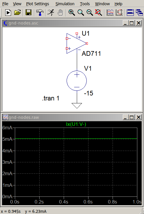

Moderator #6660354
GND-Knoten innerhalb eines Modells stören nicht, wenn sie weder eine DC-
noch eine AC-Verbindung zu irgendeinem der Pins des Modells haben.
Für die meisten Opamp-Modelle von AD/LT ist diese Bedingung aber nicht
erfüllt, wie man im angehängten Beispiel sehen kann. Dort fließt ein
nicht unerheblicher Strom von 5 mA in den Pin für die negative
Versorgungsspannung des Opamp und verschwindet dort auf magische Weise.
Der Opamp kennt offenbar das 1. Kirchhoffsche Gesetz nicht ;-)
Bei artgerechterer Anwendung des Opamp-Modells sind die Effekte i.Allg.
nicht so extrem, aber vor bösen Überaschungen ist man nur dann sicher,
wenn man das Modell so modifiziert, dass entweder sämtliche GND-Knoten
restlos eliminiert werden oder zumindest die obige Bedingung erfüllt
ist.
HildeK schrieb:
> Alternativ, benenne in der Lib die Knoten mit '0' einfach mal um, z.B.
> in 999.
Das allein genügt wahrscheinlich nicht, da das Potential dieses Knotens
dann in ungünstiger Weise von den Potentialen an den Pins beeinflusst
werden kann.
