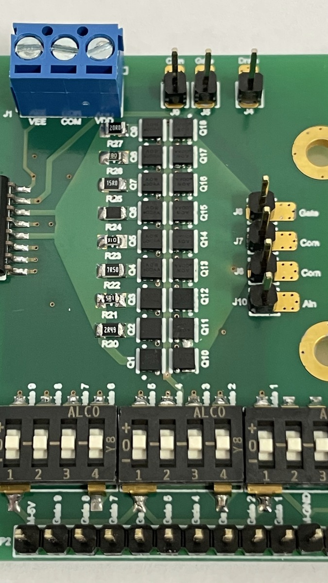

Für einen Doppelpuls Prüfstand möchte ich die Treiberschaltung mit
schaltbaren Gatewiderständen versehen. Hierzu habe ich bereits eine
erfolgreiche Platine mit festen Widerstandsabständen
2,5;5;7,5;10;12,5;15;17,5;20 ohm und einer möglichen Paralellschaltung
via Mosfetschalter realisiert. Die Mosfets werden extern angesteuert.
Die Paralellschaltung ermöglicht mir unter 10 ohm eine immer genauere
Auflösung welche via Logiktabelle geschaltet werden kann.
Nun möchte ich für mein Prototyp 2.0 am liebsten eine lineare
Widerstandsauswahl zwischen 0-20 ohm. Auflösung darf gerne bei 200 sein
was bedeutet das zwischen 0-20 ohm 200 Einzelwerte gewählt werden
können. Da diese linear sein sollen wäre es hier im Abstand von 0,1ohm
ideal.
Wie schaffe ich es mit einer möglichen Widerstandsschaltung oder anderen
Bauteilen solch ein lineares Widerstandsarray aufzubauen? Habt ihr
Ideen? Google hat mir kaum geholfen und ein Poti fällt zwecks
Automatisierung heraus.
Ich freue mich auf eine Antwort.

Anbei meine aktuelle Schaltung
von MaWin (Gast)
Du hast scheinbar eine per MOSFET umgeschaltete Parallelschaltung, da
bekommst du ja 1/(1/R1+1/R2).
Du solltest die R in Reihe schalten, der MOSFET überbrückt dann je
einen.
Deine Abbildung zeigt eine PCBA. Wie wäre es mit einem SCHALTPLAN?

Genau, ich betreibe bei "BEDARF" eine Paralellschaltung. Ich kann aber
durch die Mosfets ebenfalls direkt einzelne Widerstände betreiben.
Vielleicht wäre eine Kombination aus Reihe und dann Paralellschaltung
hier Sinnvoll.
Also zum Beispiel 2,5 ohm + (1/R.....) , oder 10 ohm + (1/R.....)
Für alle nochmal zum Doppelpuls bzw. Treiberplatine. Um parasitäre
Widerstände zu vermeiden sind die Leitungswege auf der Platine so klein
wie möglich zu halten. Der schnelle Doppelpuls wird im mircosekunden
bzw. nano sekunden Bereich (Je nachdem welcher Leistungsmosfet am Gate
getestet wird und wie seine Schaltgeschwindigkeit ist) mit einem hohem
Strom (max. 10A) erzeugt. Die 10A werden aber nur bei natürlich sehr
geringem Gatewiderstand erreicht. Der Treiber UC27100 hat eine Leistung
von 1W.
Freue mich auf eine Antwort.

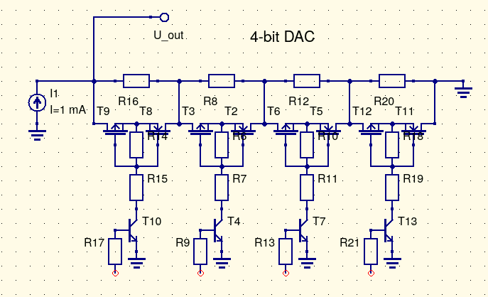

Lukas B. schrieb:
> Ich habe das mit dem DA Wandler noch nicht ganz verstanden.
Vielleicht hilft Dir die Skizze auf die Sprünge.

mhhh ich habe solch eine Schaltung noch nie gesehen. Die Stromquelle
soll wahrscheinlich mein Ausgang vom Pulsgenerator darstellen und die
Mosfets schalten bei Bedarf den Bypass über den in Reihe geschalteten
Widerständen. Sehe ich das richtig? Was ist der Vorteil dieser Schaltung
zu meiner Schaltung?  Wofür ist U_Out? ? Ich sehe irgendwie keinen
Zusammenhang wie ich ein D-A Wandler wo mal eben 10A drüber fließen
können im ys Bereich für mein Gatepfad einsetzen soll.
Lukas B. schrieb:
> Wofür ist U_Out?
Dann rechne mal U_Out aus für alle Variatonen, wenn die Widerstände von
Links nach Rechts folgende Werte haben: 1Ω, 2Ω, 4Ω, 8Ω.

Ich verstehe das man mit dem DA Wandler in diesem 2R2 Netzwerk Uout per
Digitalsignal einstellen kann. Aber was bringt mir das in einem Gatepfad
eines Halbleiter Treiber? Ich möchte ja wie gesagt möglichst ein lineare
Widerstandsnetzwerk mit einer Ansteuerung über Mosfet bzw. auch anderen
möglichen Schaltelementen via Labview Controller realisieren.
Ich muss auch leider zu geben, dass ich mich eher im
Leistungselektronikbereich auskenne und nicht in Elektronischen D-A
Schaltungsnetzwerken. Wäre daher super , wenn ihr mich hier nicht die
ganze Zeit auf dem Trocken Dock liegen lasst und mir einfach erklären
könnt, wie man mein Problem nun lösen könnte und mir zu eurer Lösung
eine vernünftige leicht verständliche Erklärung dazu schreibt.

Lukas B. schrieb:
> die Mosfets schalten bei Bedarf den Bypass über den in Reihe geschalteten
Du hast 8 Widerstände und kannst 8 verschiedene Widerstandswerte
schalten.
Diese Schaltung hat nur 4 Widerstände und kannst 16 verschiedene
Widerstandswerte erzeugen.
Man könnte aber auch bei Deiner Schaltung etwas machen um 256 krumme, in
krummen Abständen liegende Zwischenwiderstandswerte zwischen 0.1-20Ω zu
erzeugen.

Deine Schaltung kann ja so bleiben. Du müsstest die Widerstände
runternehmen und durch andere ersetzen.
Da ich gestern schon eine Bleistiftskizze in meiner Arbeitszeit erstellt
habe
Beitrag "Re: Powerbanks zusammenschließen / 230V Steckdose"
und das für die katz' war, male ich heute nix auf.
R20 bis R27 müssen eben binär gewichtet bestückt werden. weiter nix.
Wurde doch aber oben schon genannt...
Beitrag "Re: Lineare Widerstandsschaltung"
Links R20: 20R
daneben der R21 dann: 10R
dann R22: 5R
uswusf.
Wenn ihr dort aber Schaltvorgänge im sub-µ-Sekunden Bereich vornehmen
wollt/müsst/dürft, wird das mit dem ganzen Aufbau eher nix. Schon die
Zuleitungsinduktivitäten und die langen Leiterbahnen spucken Dir/euch da
in die Suppe.
Der treiber-Chip ist schonmal geil, gefällt mir.
Aber wo sind den auf dem PCB die Abblock-C's. Im gezeigten Ausschnitt
kann man die nicht erkennen...
Den Drain -Anschluss vermag ich auch nicht auszumachen.
Aber die Frage nach dem tatsächlichen Verlauf der U_GS in Korrelation
zum Gesamtaufbau wurde ja noch garnicht gestellt. Hier gings nur um die
Widerstände.

Hallo Axel,
vielen Dank für deine Antwort. Die Abblock-ICs befinden sich auf der
Rückseite. Ich habe die Drainseite bewusst auf die Rückseite des PCBs
gesetzt, da ich in der Zwischenlage des PCB den GROUND Layer gelegt habe
um die hohen Spannungen im Drainpfad gegen den Gatepfad etwas
abzuschirmen.
Für den aktuellen Prototyp habe ich folgende
Widerstandsparalellschaltung ja bereits gewählt (Im Anhang). Es ist wie
gesagt auch schon ziemlich gut. Nur ich hätte gern ein etwas lineareren
Verlauf. Eine Möglichkeit wäre ja zum Beispiel zweimal meine
Paralellschaltung hintereinander zu schalten um dann die erste
Paralellschaltung einen Widerstand in Reihe zu der 2. Paralellschaltung
zu schalten.

von Axel R. (axlr)
ich hab mir mal die excel Tabelle kurz angesehen.
Ich nehm alles zurück ;=
eine binäre Wichtung funktioinert natürlich nur, wenn man die
Widerstände in reihe schaltet und nicht parallel.
So müsste man der binären aufteilung n-1/x entgegewirken, bei der
Bestückung.
Genau das hast Du ja gefragt. Kein Plan 1/Ln(n-1)?
Ich mache mir trotzdem Sorgen um die Bereitstellung der U_GS.
Wie wird das Signal an an Anschlüssen des FETs Gate und Source am Ende
wohl aussehen?
Um dort nen doppelimpuls im sub-mikrosekundenbereich zu erzeugen,
brauchts ne gute Anbindung an die Gate und Source-Elketroden des DUT.
10A-Treiber hin oder her: das Design würde mich ja mal interessieren.
Auch die 8 FETs als Schalter freuen sich natürlich über solche
unerwarteten Impulse quer über drain und Source.
