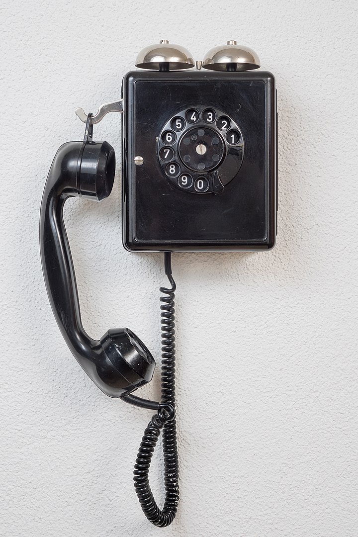

von Telefonliebhaber32 (Gast)
ich hab hier ein altes Wandtelefon rumhängen (Ähnlich, aber nicht exakt
wie im Bild), welchem ich gerne neues Leben einhauchen würde.
Bin dafür auf der Suche nach einem halbwegs einfach nachbaubaren
Projekt, was IWV->SIP umsetzt und den Audio-Teil verbindet.
Bisher gefunden habe ich Projekte, welche ein altes Nokia schlachten und
das Telefon ins Mobilfunknetz bringen -> will ich nicht.
Projekte die das Telefon per Arduino/ESP zum Audio/Hörbuch-Player für
Kinder umwandeln -> kein bidirektionales Audio.
Projekte die einen ESP32 mit Display und Tastenfeld zum vollwertigen
WLan-SIP Telefon machen -> richtige Richtung, aber kein IWV, Display
brauche ich nicht und unpassende Audio-Analogelektronik
Projekte die einen kompletten RasPi (nicht-Zero) in das Telefongehäuse
prügeln -> Overkill und ich will was zum gelegentlichen benutzen, nichts
was dauernd administriert werden will.
Also: Perfekt fände ich eine Lösung mit ESP32 + etwas
Analog-Audio-Magie-Elektronik.
Und eigentlich gibt es für alle Teilbereiche schon fertige
OpenSource-Projekte, vermutlich kann man sich aus allem was
zusammensuchen und irgendwie verbinden. Aber ich bin mir nicht sicher,
ob ich das auch hinkriege.
Insofern: Vielleicht kennt von euch ja jemand ein anfängerfreundliches
Bastelprojekt, was besser zur Aufgabe passt als das was ich bisher
gefunden habe.
Besten Dank!

von Oliver S. (phetty)
Fritzbox kann (konnte?) IWV.
von Sascha W. (sascha-w)
Was du noch vergessen hast - es soll doch bestimmt auch klingeln?
Das einfachste wäre wohl ein SIP-ab Adapter, müsste man mal schauen ob
da was zu finden ist was IWV unterstützt. Eine ältere Fritzbox mit
ab-Anschluss und IP-Telefonie sollte sich auch auftreiben lassen.
Sascha

von asd (Gast)
Bei dem Adapter ist in den Kommentaren erwähnt dass er Impulswahl kann.
https://www.amazon.de/Grandstream-HT802-SIP-ATA-Analog-VoIP-Adapter/dp/B01JH7MYKA

von Janvi (Gast)
Grandstream oder Sipura Adapter konnten Impulswahl mal. Da brauchst du
nicht mal was ändern sondern nur die Originalfunktion anschliessen
von Goethe (Gast)
Nennt sich Fritzbox, oder Zyxel, oder.......

von Peter D. (peda)
Einfach in die TAE-Buchse des DSL-Routers stecken. Damit ist dann auch
die Stromversorgung und das Läuten gelöst.
Falls es Probleme mit IFW gibt, kann man einfach mit einem ATtiny einen
Umsetzer auf MFV bauen. Mit der Erdtaste könnte man auch einen
Kurzwahlspeicher programmieren.
Der ATtiny braucht kaum Strom, zwackt sich also etwas von dem
Schleifenstrom ab.
von Grunz (Gast)
Also die Fritzboxen der 7er reihe können eigendlich alle IWV allerdings
sind die bei den Timings recht pingelig. Und da SIP ja  keine feste
Rufnummernlänge hat muss man sehr zügig wählen da sonst die Nummer als
abgeschlossen gilt.
Also es ist zwar möglich ist im Altag aber nicht zu gebrauchen.
Von daher kann man selbst ein IWV zu Tonwahl Umsetzer bauen und zwar wie
Peta D. das schon sagte auf basis eines ATtiny. Dazu hat Harald auch
schon den recht hilfreichen Link zur Uni Chemnitz geliefert.
Oder man verwendet Router mit Lantiq SLIC 1XX und Openwrt Support als
ATA. Diese werden meistens in den Routern mit
Lantiq/xway und Lantiq/xrx200 Chipsätzen unterstützt (nicht aber die AVM
Router da anderer SLIC).
Router bei denen das gut geht sind Easybox 802, 803 und O2-Box 6431.
Das gute an dieser Lösung die Timings sind nicht so pingelig und vor
allem die Zeit zwischen den einzelnen Nummern lässt sich Einstellen, so
das man das ganze auch problemlos im Altag verwenden kann.
Und man hat den gleich Zwei FXS ports.

Ich habe zu Hause das Telefon auf deinem Bild an einem Digitalen IWV -
MFV Konverter (https://www.phoneclassics.ch/shop/pi12/pd28.htm)
angeschlossen und den Konverter dann an meiner Swisscom Box
angeschlossen. Das Telefon klingelt richtig und funktioniert
einwandfrei, die Kinder haben immer eine grosse Freude wenn sie mit der
Wählscheibe eine Nummer einstellen können.
