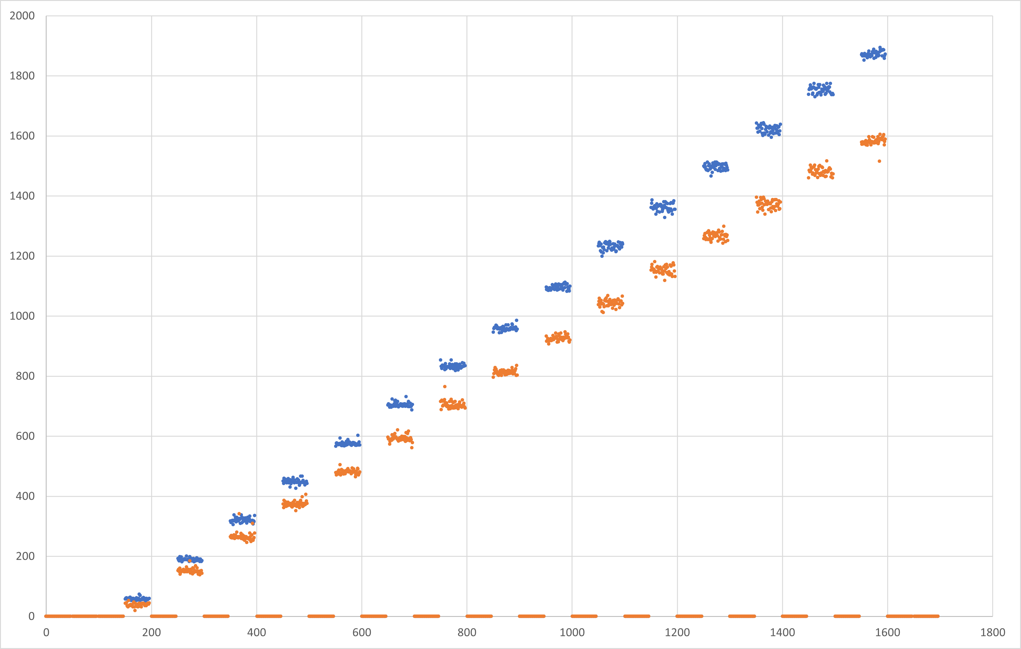

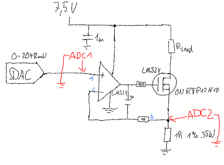

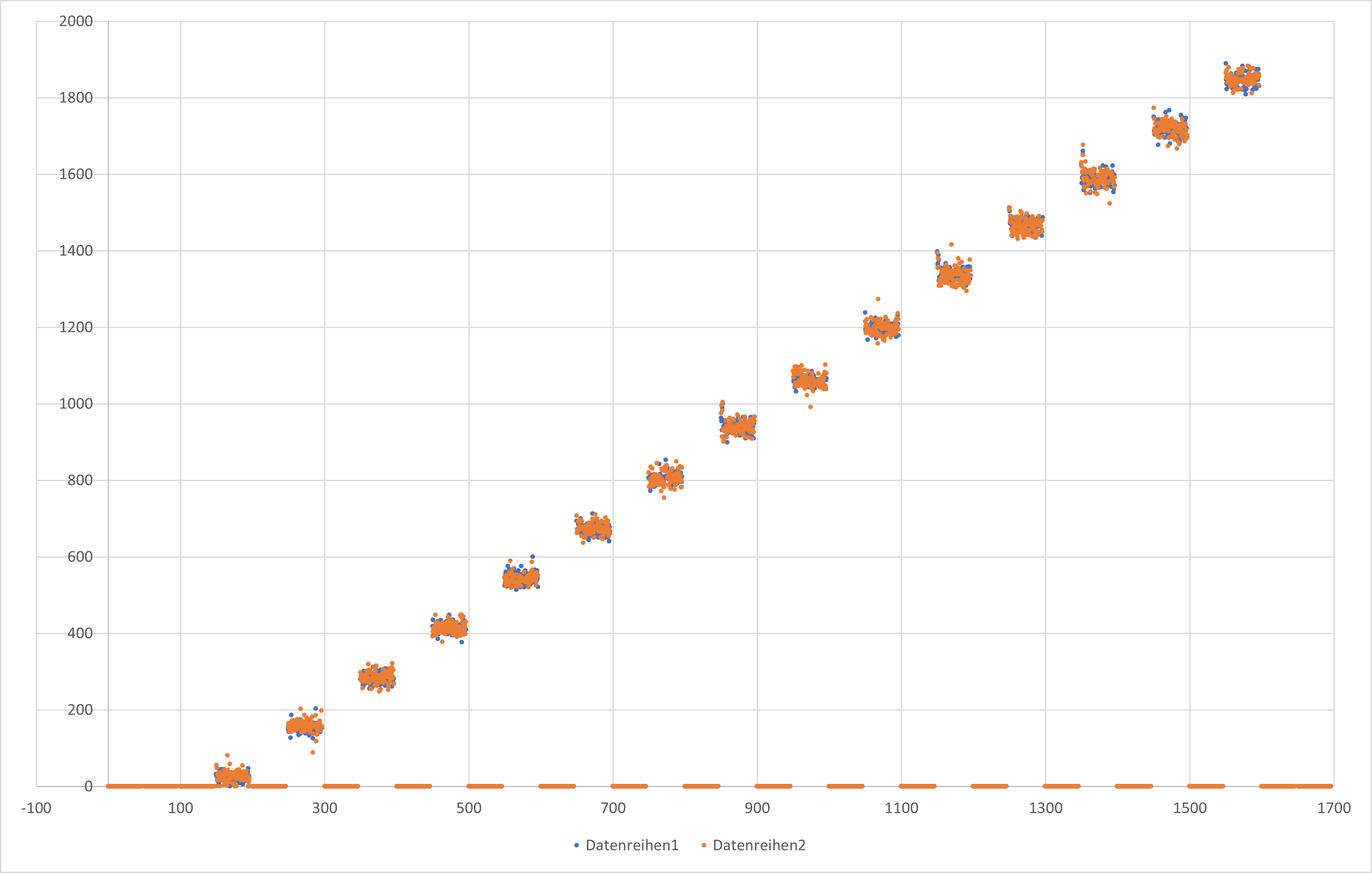

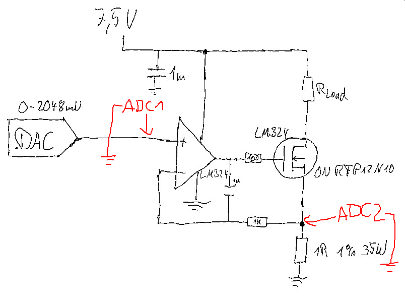

Habe ein Problem mit einer Konstantstromquelle. Habe mich im Prinzip an das Bespiel mit MOSFET (statt Darlington) gehalten, weil keine sonderlich hohen Frequenzen erreicht werden sollen. (https://www.mikrocontroller.net/articles/Konstantstromquelle#Konstantstromquelle_mit_Operationsverst.C3.A4rker_und_Transistor) Gerne volle Kritik, auch offensichtliche Fehler, ich habe wenig mit Elektronik am Hut. Es geht um den pulsierenden Betrieb einer Elektrolysezelle bis 2A, über DAC/MC gesteuert. Sollte am besten +/-5% bei +/-20K um Raumtemperatur genau sein, um eine Softwareregelung zu vermeiden. Pulsdauer ist >20ms, die sollte also innerhalb weniger Millisekunden von AUS auf EIN wechseln können. Hab dann so auch Kondensator und Widerstand für den RC Filter am Ausgang des OpAmp gewählt. Es wurde mittels Teensy4.1 an "+" und Source ohne Mittelwertbildung gemessen. Der DAC hat eine Referenzspannung, der Teensy nutzt die 3.3V als Referenz, daher die Schwankungen, denke ich. Diese sind zwischen DAC Ausgang und Source aber ähnlich, daher halte ich die Regelung durch den OpAmp prinzipiell für ausreichend. Allerdings tritt ein linear mit der Stromstärke steigender Offset von gut 10% auf. Die Frage ist, woher kommt der? Liegt das am OpAmp? Bekomme ich den mit einem anderen OpAmp raus? Wie erreiche eine relativ genaue Hardwareregelung?

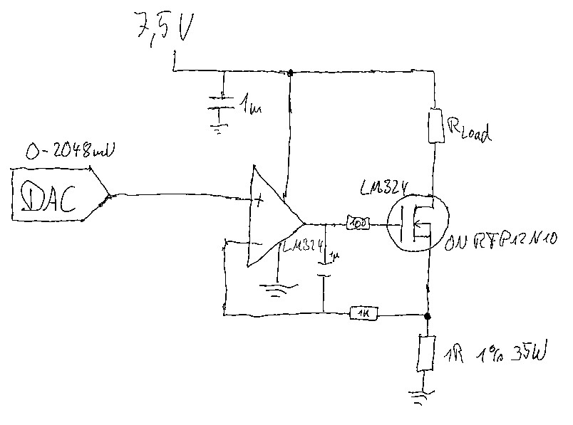

Und wenn du dem OV mal statt Masse eine negative Speisespannung spendierst?
Jonas T. schrieb: > Hab dann so auch Kondensator und Widerstand für den RC Filter am > Ausgang des OpAmp gewählt. Wieso hängt der 1uF-Kondensator zwischen Eingang und Ausgang des OPV und nicht zwischen Eingang und Masse? Ich sage nicht, dass das unbedingt ein Problem ist, aber ich finds komisch...
Diagramme mit unbekannten Achsen erschweren die Einschätzung.

Der RFP12N10 benötigt am Gate typ 5,5V für 2A, der LM324 kommt bei 7,5V nur bis 6V am Ausgang. Je nach Exemplartstreuung und MOSFET Hersteller könnte das etwas knapp sein. > Wie erzeugt man denn elegant und günstig eine negative > Versorgungsspannung? Der LM324 kommt am Eingang bis auf 0V runter, das sollte hier kein Problem sein.

Vincent R. schrieb: > Wieso hängt der 1uF-Kondensator zwischen Eingang und Ausgang des OPV und > nicht zwischen Eingang und Masse? Ich sage nicht, dass das unbedingt ein > Problem ist, aber ich finds komisch... Bin dem Beispiel gefolgt. Vielleicht weil das ein Regelkreis ist und das Vorteile birgt, es mit dem Eingang zu koppeln? (prx) A. K. schrieb: > Diagramme mit unbekannten Achsen erschweren die Einschätzung. Sehe ich gerade erst. Sind mV in y und ms in x.
(prx) A. K. schrieb: > Der RFP12N10 benötigt am Gate typ 5,5V für 2A, der LM324 kommt bei 7,5V > nur bis 6V am Ausgang. Je nach Exemplartstreuung und MOSFET Hersteller > könnte das etwas knapp sein. Aber doch erst im Grenzbereich oder? Der Offset tritt ja auch schon bei niedriger Spannung/Stromstärke auf.

Welche Farbe ist was? Der 1u ist nicht zufällig ein verpolter Elko?

Jonas T. schrieb: > Vielleicht weil das ein Regelkreis ist und das > Vorteile birgt, es mit dem Eingang zu koppeln? Für die Gegenkopplung sorgt der Gegenkopplungswiderstand R? (1k). Das ist noch kein Grund, den OP als Integrator zu beschalten.

Bei 2A liegt deine Source auf 2V! Die muß dein OP dann zusätzlich ans Gate liefern.
Tom schrieb: > Welche Farbe ist was? Der 1u ist nicht zufällig ein verpolter > Elko? Blau ist DAC, Orange Source. Der Kondensator ist ein 105 Keramik. Wolfgang schrieb: > Für die Gegenkopplung sorgt der Gegenkopplungswiderstand R? (1k). Das > ist noch kein Grund, den OP als Integrator zu beschalten. Ich muss gestehen, ich verstehe nicht, worauf du hinaus möchtest. Ich weiß nicht, warum im Beispiel nicht mit gnd gekoppelt wird, sondern mit dem Input. Würde mich aber über eine Erklärung sehr freuen. Karadur schrieb: > Bei 2A liegt deine Source auf 2V! Die muß dein OP dann zusätzlich > ans > Gate liefern. Ja, dem kann ich so weit folgen. Aber warum erzeugt das einen relativen Offset? Regelt der OpAmp nicht den Ausgang so, dass die Eingänge identisch sind und wenn die Spannung nicht mehr reicht, würde halt eine obere Grenze erreicht sein. Bis dahin aber müssten beide Werte halbwegs übereinstimmen?
Jonas T. schrieb: > Wolfgang schrieb: >> Für die Gegenkopplung sorgt der Gegenkopplungswiderstand R? (1k). Das >> ist noch kein Grund, den OP als Integrator zu beschalten. > > Ich muss gestehen, ich verstehe nicht, worauf du hinaus möchtest. Ich > weiß nicht, warum im Beispiel nicht mit gnd gekoppelt wird, sondern mit > dem Input. Würde mich aber über eine Erklärung sehr freuen. Ich verstehe es auch nicht, daher zuvor mein Kommentar. Edit: Ich verstehe, was Wolfgang meint. Aber ich verstehe nicht, was diese Beschaltung des Kondensators soll. Die Artikel im Wiki (https://www.mikrocontroller.net/articles/Konstantstromquelle#Konstantstromquelle_mit_Operationsverst.C3.A4rker_und_Transistor) schreibt dazu: >Wichtig sind R3 und C1. In vielen Schaltungen im Internet fehlen sie, die >Spannung über R1 geht direkt an den - Eingang des OPV. Das ist aber falsch und >funktioniert oft nur durch Zufall. Denn R3 und C1 sind wichtig für die >Frequenzgangkompensation des OPV. Die Schaltung ist ein Regelkreis und diese >sind für notorische Instabilitäten bekannt, d.h. sie schwingen. Ein "normaler" RC-Tiefpass gegen Masse würde doch das gleiche tun?!
Jonas T. schrieb: >> Für die Gegenkopplung sorgt der Gegenkopplungswiderstand R? (1k). Das >> ist noch kein Grund, den OP als Integrator zu beschalten. > > Ich muss gestehen, ich verstehe nicht, worauf du hinaus möchtest. Ich > weiß nicht, warum im Beispiel nicht mit gnd gekoppelt wird, sondern mit > dem Input. Würde mich aber über eine Erklärung sehr freuen. Weil das die Schaltung ist, die funktioniert und welche man auch stabil bekommt. Allerdings braucht man da nicht 1uF (Mikrofard), da reichen 10nF (Nanofard). > Karadur schrieb: >> Bei 2A liegt deine Source auf 2V! Die muß dein OP dann zusätzlich >> ans >> Gate liefern. > > Ja, dem kann ich so weit folgen. Aber warum erzeugt das einen relativen > Offset? Regelt der OpAmp nicht den Ausgang so, dass die Eingänge > identisch sind und wenn die Spannung nicht mehr reicht, würde halt eine > obere Grenze erreicht sein. Bis dahin aber müssten beide Werte halbwegs > übereinstimmen? Stimmt. Möglicherweise hast du ein Masseproblem. Zeig mal deinen realen Aufbau. Wo hast du denn GENAU gemessen?

Jonas T. schrieb: > weil keine sonderlich hohen Frequenzen erreicht werden sollen. Ok, 1uF. Jonas T. schrieb: > Pulsdauer ist >20ms Findest du dafür dein 1uF nicht gigantisch überzogen ? Bürovorsteher schrieb: > Und wenn du dem OV mal statt Masse eine negative Speisespannung > spendierst? Wenn man das Prinzip zur Kompensation der extra Schleifenverstärkung durch die Steilheit des MOSFET verstanden hätte, würde man verstehen, was der C dort soll. Jonas T. schrieb: > Die Frage ist, woher kommt der Wo misst du ? Spannung an In+ vom OpAmp vs. In- ?
Vincent R. schrieb: > Ein "normaler" RC-Tiefpass gegen Masse würde doch das gleiche tun?! Nein.

Jonas T. schrieb: > Schaltplan.png Den C? mit 1mF meinst du nicht ernst, oder? Karadur schrieb: > Bei 2A liegt deine Source auf 2V! Die muß dein OP dann zusätzlich ans > Gate liefern. Dann müssten die ersten Impulse fehlen. Ein Offset erzeugt keinen Skalierungsfaktor. Jonas T. schrieb: > Allerdings tritt ein linear mit der Stromstärke steigender Offset von > gut 10% auf. Ein linear mit irgendetwas steigenden Offset nennt man gewöhnlich einen Skalierungs- oder Steigungsfehler. > 16khz.png Wo sind die beiden Spannungen gemessen, i.e. was ist blau und was gelb? Hast du für R? (1R = 1Ω?) einen vernünftigen 4-Leiter Anschluss verwendet? Wie sieht dein Aufbau aus.

Vincent R. schrieb: > Wieso hängt der 1uF-Kondensator zwischen Eingang und Ausgang des OPV und > nicht zwischen Eingang und Masse? Ich sage nicht, dass das unbedingt ein > Problem ist, aber ich finds komisch.. weil so die Konstantstromquelle stabil gehalten wird. Siehe https://www.mikrocontroller.net/articles/Konstantstromquelle#MOSFET Vincent R. schrieb: > Ein "normaler" RC-Tiefpass gegen Masse würde doch das gleiche tun?! Nein: der würde die Eingangsspannung ruhig halten. Aber hätte keinen Einfluss auf die Stabilität der OPV-Schaltung. Bürovorsteher schrieb: > Und wenn du dem OV mal statt Masse eine negative Speisespannung > spendierst? Kann nicht schaden. Hat aber mit dem beobachteten Problem nichts zu tun. Denn der LM358 kann am Eingang bis 0V arbeiten, und sein Ausgang muss in dieser Schaltung nicht bis 0V kommen. Jonas T. schrieb: > Allerdings tritt ein linear mit der Stromstärke steigender Offset von > gut 10% auf. Wenn ein Offset linear ansteigt, dann nennt man das normalerweise einen Verstärkungsfehler ;-) Miss bitte mal mit einem anderen Messgerät als dem Teensy. Ich halte es für die wahrscheinlichste Erklärung, dass der Fehler in der Messung liegt, nicht in der Schaltung. Wenn du kein anderes Messgerät zur Verfügung hast, dann tausche bitte mal die beiden Messeingänge deines Teensy und schau, ob der Fehler mit dem Messkanal mitwandert oder ob er gleich bleibt. Achte auch darauf, dass beide Messkanäle auf den identischen Massebezug referenzieren.

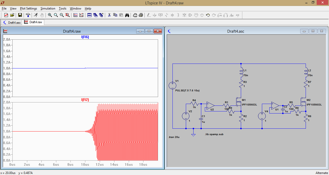

Achim S. schrieb: > Bürovorsteher schrieb: >> Und wenn du dem OV mal statt Masse eine negative Speisespannung >> spendierst? > > Kann nicht schaden. Hat aber mit dem beobachteten Problem nichts zu tun. > Denn der LM358 kann am Eingang bis 0V arbeiten, und sein Ausgang muss in > dieser Schaltung nicht bis 0V kommen. Richtig, aber er kommt sogar auf (fast) 0V. Das ist aber nicht das Problem. Eher sehe ich ein Problem, wenn ein FET mit zu hohem UGS verwendet wird, denn der OPA kommt nicht an die obere Rail. > Jonas T. schrieb: >> Allerdings tritt ein linear mit der Stromstärke steigender Offset von >> gut 10% auf. > > Wenn ein Offset linear ansteigt, dann nennt man das normalerweise einen > Verstärkungsfehler ;-) Genau, und das kann schon dadurch verursacht werden, dass der 1Ω-Fühlwiderstand keine 1Ω hat. Oder eben durch ungünstige Leitungsführung noch Spannungsabfälle an den Zuleitungen mitgemessen wurden. Auch der 1k kann durch den Offsetstrom schon mal ein Delta erzeugen. So viel allerdings nicht.

Jonas T. schrieb: > Verlier ich über den 1K Widerstand so viel Spannung? Nein: ist sehr wahrscheinlich ein Spannungsverlust an deinem Steckboard. Jonas T. schrieb: > Hatte die Spannungsdifferenz zwischen beiden Punkten bei konstanter > Spannung des DAC mit einem Multimeter gemessen, und auch da eine > Differenz gesehen, die zu dem Bild gepasst hat. Miss bitte mit dem Multimeter nochmal von A nach B und von A nach C. Und zum Messen bitte nicht im Steckbrett kontaktieren, sondern die Messspitze direkt auf den Pin des OPV bzw an den Anschlussdraht des 1kOhm-Widerstands gehen. Welche konkreten Spannungswerte siehst du?

Achim S. schrieb: > weil so die Konstantstromquelle stabil gehalten wird. Der Strom schleicht mit den 1µF einfach fürchterlich durch die Gegend. Der OP soll den Ist-Strom regeln.

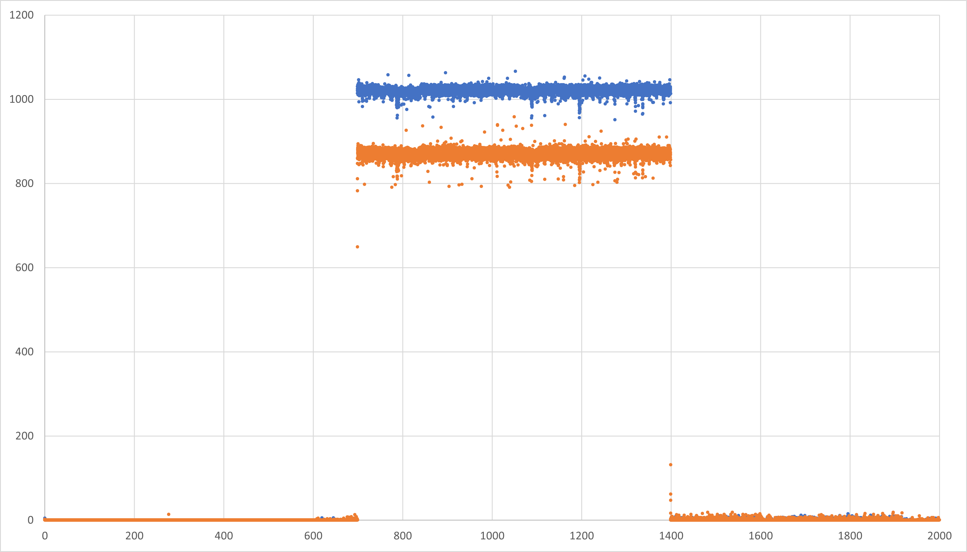

Hab gerade nochmal über den Text zum Beispiel nachgedacht, dass es zufällig auch ohne RC Glied funktionieren kann. Ich habe ohne den 1m Kondensator Schwingungen bis auf 0V gemessen. Als hätte man das Integral unter der Kurve ausgemalt. Ist das normales Verhalten oder kann ein defektes Netzteil so etwas auch verursachen? Ist ein billiges variables Netzteil mit nach Beschriftung ausreichender Stromstärke. Werde mich auf jeden Fall nochmal melden, sobald ich die Spannungen gemessen habe. Vielen Dank an alle. Edit: Wolfgang schrieb: > Der Strom schleicht mit den 1µF einfach fürchterlich durch die Gegend. > Der OP soll den Ist-Strom regeln. Ist das die Folge des RC Glieds oder der Größe des Kondensators? Hätte ich also mit einem 10nF C und 10K R das gleiche Problem?
#6660264
Ist zwar andere Baustelle,aber die Messung oben sollte doch mit 16kHz sein. Nach den Datenblättern FET/OP hat der TO Glück das es überhaupt funktioniert weil bei 2A bekommt der FET lt. DB-OP nur noch 4V UGS. Damit kann er aber keine 2A mehr.

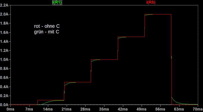

Wolfgang schrieb: > Der Strom schleicht mit den 1µF einfach fürchterlich durch die Gegend. > Der OP soll den Ist-Strom regeln. Man könnte den Kondensator natürlich auch anders dimensionieren, um die Reaktion auf Änderungen des Eingangssignals schneller zu machen. (Gegenüber Änderungen der Last oder der Versorgungsspannung ist auch die aktuelle Schaltung schon schnell). Aber wenn es dem TO schnell genug ist, sind die 1µF ok. Wolfgang schrieb: > Für die Gegenkopplung sorgt der Gegenkopplungswiderstand R? (1k). Das > ist noch kein Grund, den OP als Integrator zu beschalten. Im Anhang mal die Schaltung mit und ohne Kondensator in der Rückkopplung. Um die Simu etwas realistischer und dem OPV das Regeln etwas schwerer zu machen, haben ich der Last 70nH mitgegeben (ein paar cm Leitungsinduktivität). Und der Versorgung bei 10µs einen kleinen Spannungssprung aufaddiert. Ich denke, man die Unterschiede in der Stabilität erkennen? Jonas T. schrieb: > Ist das die Folge des RC Glieds oder der Größe des Kondensators? > Hätte ich also mit einem 10nF C und 10K R das gleiche Problem? eine Folge des RC-Glieds.

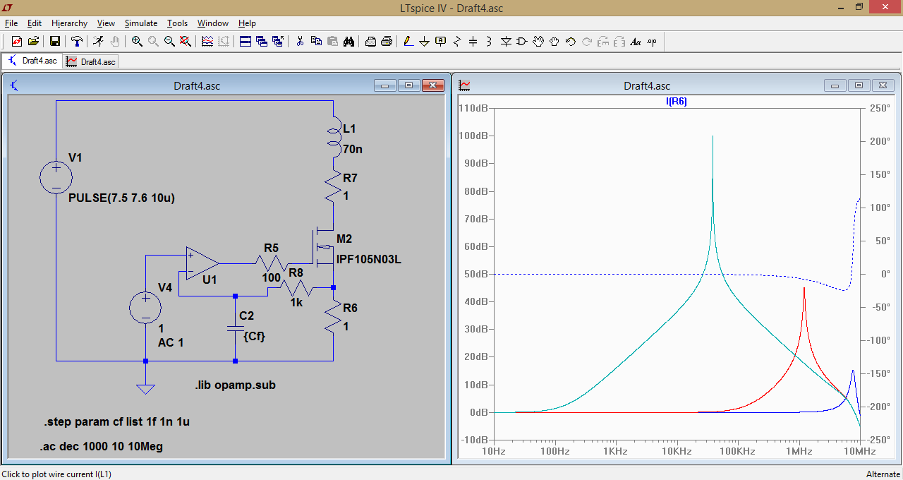

Achim S. schrieb: > Vincent R. schrieb: >> Ein "normaler" RC-Tiefpass gegen Masse würde doch das gleiche tun?! > > Nein: der würde die Eingangsspannung ruhig halten. Aber hätte keinen > Einfluss auf die Stabilität der OPV-Schaltung. Achim S. schrieb: > Im Anhang mal die Schaltung mit und ohne Kondensator in der > Rückkopplung. Wir reden offenbar völlig aneinander vorbei. Mein Vorschlag war, den Kondensator zwischen Masse und invertierenden Eingang zu schalten. Du hast ihn aber in deiner Simulation zwischen Masse und nichtinvertierenden Eingang gesetzt. Bei dir hat er dann tatsächlich keinen Einfluss mehr auf die Rückkopplung, bei meinem Vorschlag allerdings schon. Aber wir Marwin und Falk ja schon geschrieben haben, scheint es ja eine bewährte Schaltung zu sein mit dem Kondensator zwischen Ausgang und invertierendem Eingang.

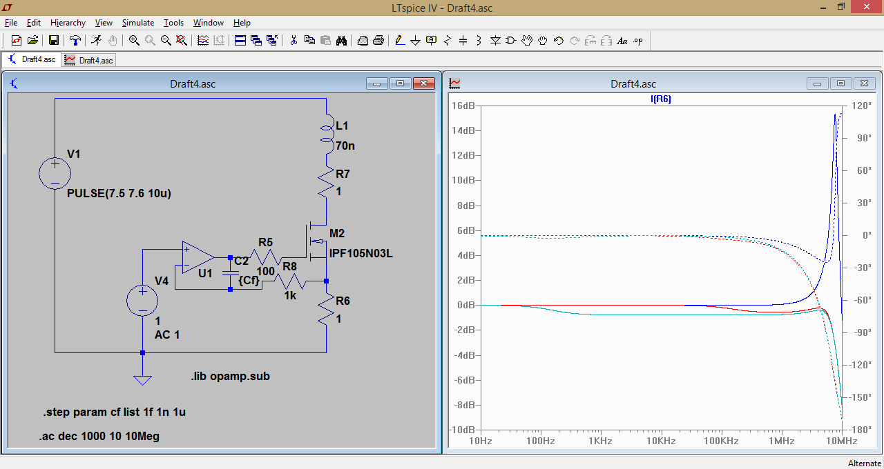

Achim S. schrieb: > Ich denke, man die Unterschiede in der Stabilität erkennen? Dafür braucht man an der Stelle aber keinen Kondensator mit 1µF
Vincent R. schrieb: > Wir reden offenbar völlig aneinander vorbei. > Mein Vorschlag war, den Kondensator zwischen Masse und invertierenden > Eingang zu schalten. Damit hätte man einen Tiefpass im Gegenkopplungspfad, und die Schaltung würde dadurch erst recht schwingen.

Vincent R. schrieb: > u hast ihn aber in deiner Simulation zwischen > Masse und nichtinvertierenden Eingang gesetzt. Das habe ich getan, um Vincent R zu zeigen, dass es wohl einen Unterschied macht, ob ein RC-Tiefpass am Eingang vorliegt oder ob das C in die Rückkopplung kommt. Vincent R. schrieb: > Du hast ihn aber in deiner Simulation zwischen > Masse und nichtinvertierenden Eingang gesetzt. Bei dir hat er dann > tatsächlich keinen Einfluss mehr auf die Rückkopplung Doch, klar hat er den. Wenn man C unnötig groß wählt, reduziert das die Bandbreite der KSQ gegenüber Änderungen des Sollwerts. Wenn das den TO stört, sollte der die Kapazität kleiner wählen (aber immer noch groß genug, dass die Stabilität gewährleistet ist). Siehe im Anhang die Simu Cf_variation.png. Mit 1µF in der Rückkopplung verliert die Stromquelle schon ab 100Hz an Genauigkeit. Nimmt man statdessen 1nF in die Rückkopplung, ist diese Schaltung laut Simu immer noch stabil und folgt bis 100kHz dem Eingangswert. Nimmt man 1fF (also einen vernachlässigbare kleinen Kondensator in der Rückkopplung) ist die Schaltung zwar am schnellsten. Aber das Peaking bei 10MHz zeigt, dass sie instabil werden und mit 10MHz schwingen kann. Vincent R. schrieb: > Mein Vorschlag war, den Kondensator zwischen Masse und invertierenden > Eingang zu schalten. Du meinst wie im Anhang C_an_inv.png gezeigt? Damit frisst du dem Regelkreis die Phasenreserve weg. Die Simu zeigt den Frequenzgang dieser Schaltungsvariante, die ideale Stromquelle hätte eine waagerechte Linie bei 0dB.
Achim S. schrieb: > Du meinst wie im Anhang C_an_inv.png gezeigt? Damit frisst du dem > Regelkreis die Phasenreserve weg. Die Simu zeigt den Frequenzgang dieser > Schaltungsvariante, die ideale Stromquelle hätte eine waagerechte Linie > bei 0dB. Hast mich überzeugt. Danke für die Simulationen!
Das Problem ist tatsächlich das Breadboard. Das sind ja gigantische Widerstände, die durch die schlechten Kontakte entstehen. Bis 20 Ohm hab ich gemessen. Mit unglücklichem Wackeln sogar bis 200Ohm. Damit kann man das Testen der Schaltung ja vollkommen vergessen. Kein Wunder dass manche Schaltungen ohne Widerstand funktionieren. Die hat man ja quasi direkt onboard. Manche Kontakte haben aber auch unter 1 Ohm. Das erklärt auch, warum 7,5V gereicht haben. Hab den Aufbau etwas geändert, um die Widerstände zu senken und jetzt reichen die 7,5V gerade nicht mehr für (theoretisch) 2A. Mit 9V geht es aber. Gibt es hochwertigere Steckplatinen und Wire, bei denen sowas zuverlässig weniger vorkommt oder muss man sowas wirklich immer direkt löten? Hab den Widerstand des RC Glieds auf 100Ohm gesenkt, jetzt bin ich bei 0,1ms Zeitkonstante, das sollte reichen. Etwas offtopic: Womit kann ich Schaltungen gut simulieren? Achim hat LTspice genutzt, ist das eine gute Wahl? Was mich auch interessiert: Wäre es sinnvoll einen zweiten OpAmp an den Source zu legen und einen Differenzverstärker zu nutzen? Bei Präzisionskonstantstromquellen (zB hier: https://www.analog.com/en/analog-dialogue/articles/diff-amp-heart-of-precision-current-source.html) wird das empfohlen.

Achim S. schrieb: > neigt oder nicht. Aber du kannst keine exakte Grenze ablesen, ab wann > die Schaltung losschwingen wird. Das hängt von zu vielen parasitären > Kleinigkeiten ab (wie z.B. Leitungsinduktivität), die du in der Simu nie > völlig korrekt berücksichtigen kannst. Auserdem berücksichtigen die Modelle nicht die komplette Schwankungsbreite der Parameterstreuungen von Exemplar zu Exemplar im realen Bauteilleben ...
