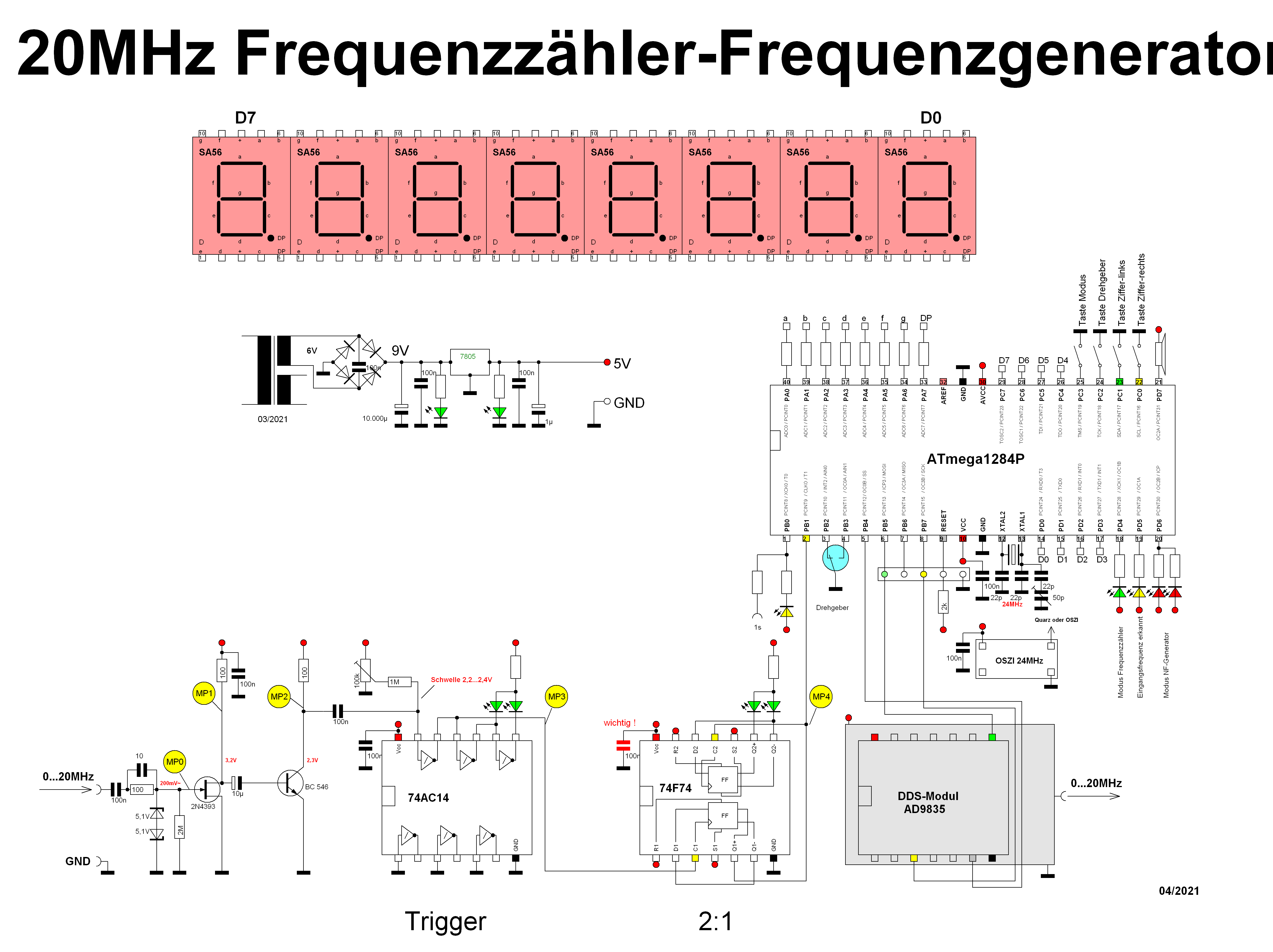

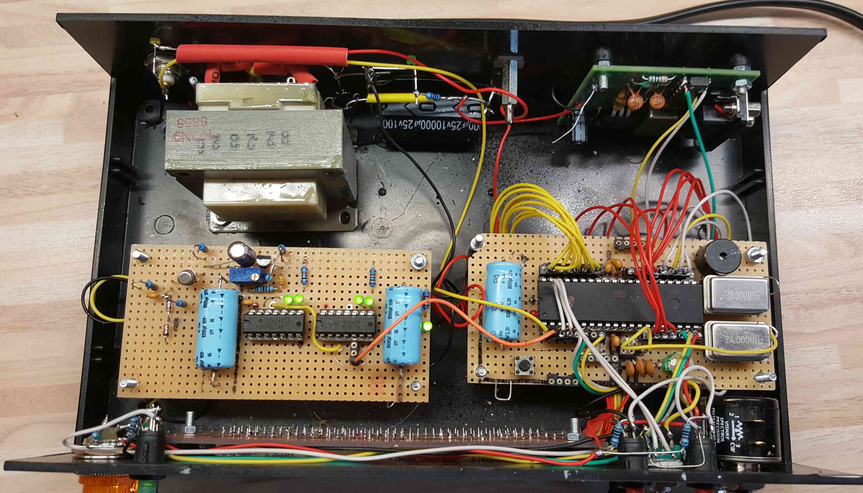

Ein kleines Beispiel für einen 20MHz Frequenzzähler incl.
Frequenzgenerator.
Ein 24MHz getakteter ATmega1284p, jetzt könnt Ihr mich wieder prügeln,
steuert einen DDS per SPI und zählt die 2:1 geteilten Eingangsimpulse,
nach 2 Sekunden ist die Frequenz auf den LEDs / 7 Segment-Anzeigen
ablesbar.
Besonderheit: Der Quarz bzw. die externe Taktquelle muss nicht hochgenau
24MHz betragen, Hauptsache, sie ist so halbwegs temperaturstabil.
Der Frequenzzähler lässt sich relativ einfach per Software und einem
Referenzsignal justieren.
Taste-grün:
Umschaltung Modus Anzeige Frequenzmessung oder Anzeige Frequenzausgabe.
Modus Frequenzausgabe:
Nach Programmstart erzeugt der DDS 1 kHz.
Mit den roten Tasten erfolgt die Auswahl der Dezimalstelle.
Mit dem Drehgeber lässt sich der Wert ändern.
Modus Kalibrierung:
Referenzsignal einspeisen, z.B. 20.000.125Hz.
Beide rote Tasten gleichzeitig betätigen. Piepton.
Es wird die gemessene Eingangsfrequenz angezeigt.
Mit dem Drehgeber die Frequenz des Referenzsignals einstellen.
Eine Taste betätigen, EEPROM Save, Neustart... fertsch
Anmerkung: Die Eingangsstufe incl. Teiler lässt sich sicherlich noch
verbessern und/oder abändern.
Auf das DDS Modul kann verzichtet werden, die Software verzeiht es :-)
Ach noch etwas: Ein vernünftiges Referenzsignal zu erzeugen ist nicht
ganz einfach, folgendes könnte man z.B. nutzen:
-LW-MW-KW Sender
-DCF Sekundenimpuls
-77,5kHz DCF-Träger
-GPS Sekundenimpuls
-Rubidium Frequenznormal
Nachtrag: Ich habe einige meiner ATmega1284p Exemplare mit 24MHz
übertaktet, keine Probleme, Lob an den Hersteller.

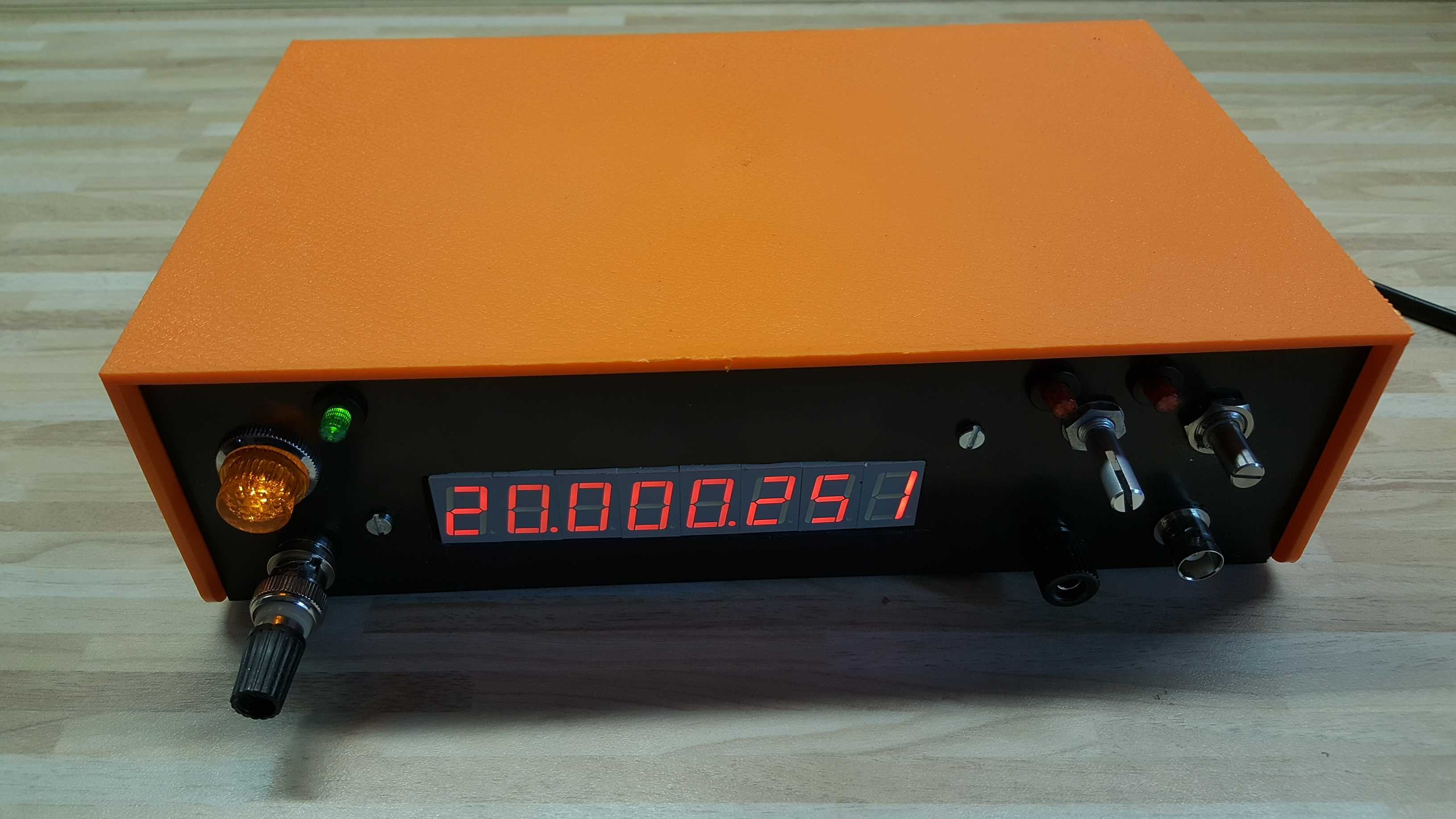

von chris_ (Gast)
Dein Aufbau sieht nett aus.
Weil der Gehäusebau immer so aufwändig ist, experimentiere ich mit
gedruckten 19Zoll Frontplatten:
Beitrag "Re: Frequenzzähler Uno"

Und wozu dienen die Potentiometer auf den Platinen?
von BC546 (Gast)
An der Basis fehlt ein Widerstand.

von Bernhard S. (bernhard)
BC546 schrieb im Beitrag #6660077:
sorry
bessa wissa schrieb:
> Warum fragst du das mich? Ist doch deine Schaltung.
Ich erkenne kein Potentiometer in meiner schaltung^^
Gemeint sind die Potentiometer für OCXO oder TCXO.
Sind das vielleicht die Justiermöglichkeiten ;-)
