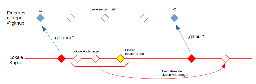

ich benötige Eure Hilfe: für meinen 3D-Drucker existiert eine frei
verfügbare Firmware (Marlin), welche auf github gehostet wird.
Ich habe mir mittels "git clone" eine lokale Kopie erzeugt, die
notwendigen Anpassungen für meinen Drucker vorgenommen, die Firmware
compiliert und geflasht - soweit funktioniert alles gut.
Nun wird die Firmware dank vieler Freiwilliger kontinuierlich ständig
weiterentwickelt, so dass es nicht ganz unwahrscheinlich ist, dass ich
in Zukunft auch auf einen neueren Stand wechseln werde.
Meine Frage an Euch ist, wie ich meine lokale Kopie am Besten
organisiere, so dass ich
a) meine persönlichen Änderungen am aktuellen Code möglichst
automatisiert in den nächsten Stand (nach dem nächsten "git pull")
übernehmen kann  und
b) ich den jetzigen Stand (welcher gut funktioniert) jederzeit wieder
restaurieren kann.
Eine Möglichkeit wäre, dass ich meine lokale Kopie in ein lokales
git-repository spiele; damit könnte ich bzgl. a) auf diff und merge
zurückgreifen und bzgl. b) mit eigenen Tags bzw. Branches arbeiten, aber
geht dies noch irgendwie einfacher?

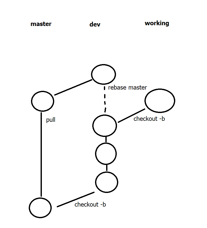

#6660086
git hat viele Möglichkeiten. Ich würde auch so vorgehen:
mach dir einen lokalen Entwicklungsbranch und pflege da deine Änderungen
ein.
Wenn du ein update ziehen und ausprobieren möchtest, kannst du den
(master) branch aus dem Repo ziehen und damit spielen. Wenn dir das
gefällt, kannst du deinen lokalen branch auf master "rebasen" und damit
die Änderungen übernehmen.
Dafür würde ich möglicherweise einen weiteren branch machen, um zurück
gehen zu könnten, falls etwas nicht klappt
