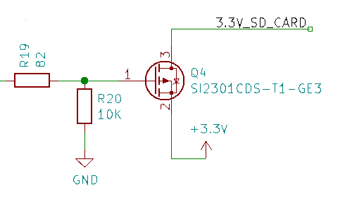

ich würde gerne per uC die Versorgungsspannung einer SD Karte schalten.
Der Grund dafür ist, dass ich gerne im laufenden Betrieb zwischen SDIO
und SPI Betrieb umschalten will und das geht soweit ich gesehen hab nur
indem ich die Karte mal kurz power cycle.
Da ich noch keine Erfahrung mit P-FETs hab, würd ich mich freuen wenn
jemand die Schaltung im Anhang kurz reviewen könnte. Als P-FET hätt ich
den SI2301CDS-T1-GE3 [1] gewählt. R19 dient zur Strombegrenzung und der
pulldown dient dazu, um die SD Karte per default zu versorgen.
Kann das so funktionieren?
Vielen Dank,
Bernhard
[1]
https://datasheet.lcsc.com/szlcsc/Vishay-Intertech-SI2301CDS-T1-GE3_C10487.pdf

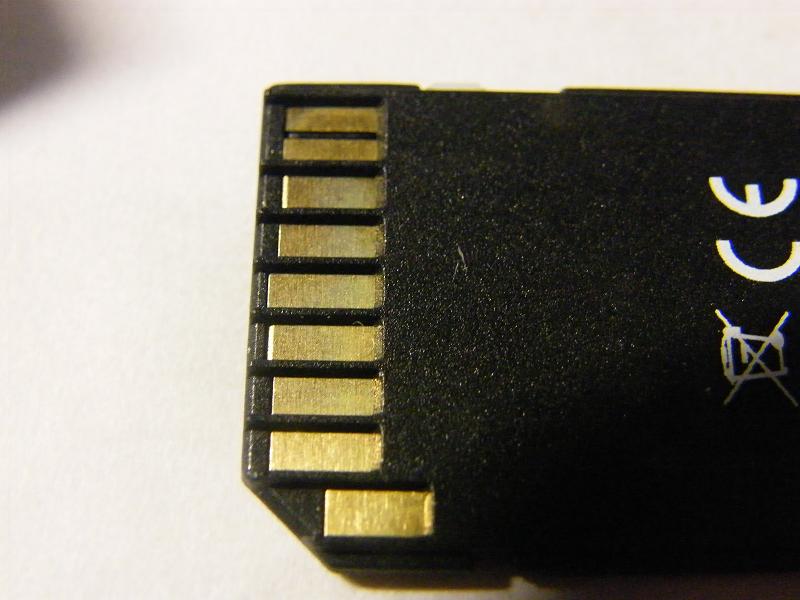

(Firma: egal) #6660794
Bernhard schrieb:
> das wäre ja nichts
> anderes als wenn ich die Karte einfach so ausstecke?
Nein, ist es nicht.
Durch die Anordnug der einzelnen Kontakte ist sichergestellt das ALLE
Kontakte in einer vorgegebenen Reihenfolge getrennt werden. Und die
Spannung (und GND) ist das letzte was getrennt wird, nicht das erste...
Gast #6660805
Irgend W. schrieb:
> Nein, ist es nicht.
Wenn die Schnittstellenleitungen vor dem Entfernen/Abschalten der
Versorgung auf High-Z geschaltet werden, ist das genau das gleiche, wie
voreilende Kontakte. Das undefinierte, langsame Wegsacken der Spannung
ist dagegen etwas anderes.

#6660991
Bernhard schrieb:
> Hi,
Ich nehme dafür gerne einen Load Swwitch wie den hier:
https://www.ti.com/lit/ds/symlink/tps2051b.pdf
und dann in SOT23-5.
Da ist dann gleich noch eine Strombegrenzung drin, rein zur Sicherheit,
wenn da mal was in den Slot reinkommt. 500mA sollten ja für SD-Karten
reichen. Diese Load-Switches sind eigentlich für USB VBus gedacht.
2051 hat High-active enable, 2041 ist das gleiche mit Low-Active enable
pin. An den Enable machst Du dann noch einen Pull-Down bzw Pull-Up,
damit der im Default-Zustand aus ist.
fchk
Gast #6661523
> Ja, wenn du eine eingeschaltete SD-Karte (z.B. beim Reset) priorisierst.
Andernfalls müsste der R20 nach +3.3V gehen anstatt nach GND.
Perfekt, vielen Dank fürs Review!
Das ist ja mal ein echt cooles Teil. Da werd ich mir mal ein paar Stück
zum Testen bestellen und den dann für die zweite Revision der PCB
verwenden!
Besten Dank für den Tipp!
