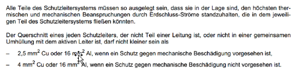

Nach EN60204 muss der Schutzleiter vor mechanischer Beschädigung
geschützt werden um 2.5mm2 sein zu dürfen, jedoch frage ich mich, was
das genau heißt.
Folgende Beispiele:
Beispiel 1: Eine Maschine, wo der Schutzleiter nicht an bewegliche Teile
kommen kann --> 2.5mm2 genügen, oder?
Beispiel 2: Eine Maschine, wo leichte Vibrationen vorkommen können -->
Muss hier ein 4mm2 her?
> geschützt werden
Denk an ein fest verlegtes Kabel, Stegleitung oder NYM, dem der
Schutzleiter fehlt und dem du nun einen Schutzleiter parallel legen
möchtest.
Dann musst du 2.5mm2 nehmen, selbst wenn die Leitung nur 1.5mm2 hat,
wenn der neue Schutzleiter mechanisch geschützt ist, z.B. in ein Rohr
kommt.
Liegt er ungeschützt auf der Wand, nur mit Nagelschellen angetackert,
muss er 4mm2 haben.
Ähnlich wenn ein Kabel eine Zuleitung zu einem Gerät bildet, z.B.
flexibles 4-adriges Drehstromkabel dem der Schutzleiter fehlt. 4mm2
Schutzleiter kannst du per Kabelbinder an die Gerätezuleitung heften,
nimmst du nur 2.5mm2 muss dieser Schutzleiter noch durch ein Wellrohr
oder ähnlich geschützt werden.

Ok, danke dir. Wie sieht es aber jetzt in der Maschine aus? Die
Zuleitung ist über einen Netzstecker in eine Gerätebuchse C14. Nun ist
der Schutzleiter von dort an in der Maschine und kann nicht direkt
beschädigt werden (Keine beweglichen Teile in der Nähe), aber der
Schutzleiter kommt auch nicht in ein Rohr, sondern wird dort direkt mit
etwa 100mm Erdungskabel an das Metallgehäuse montiert.
Reicht in diesem Fall ein 2.5mm2?
