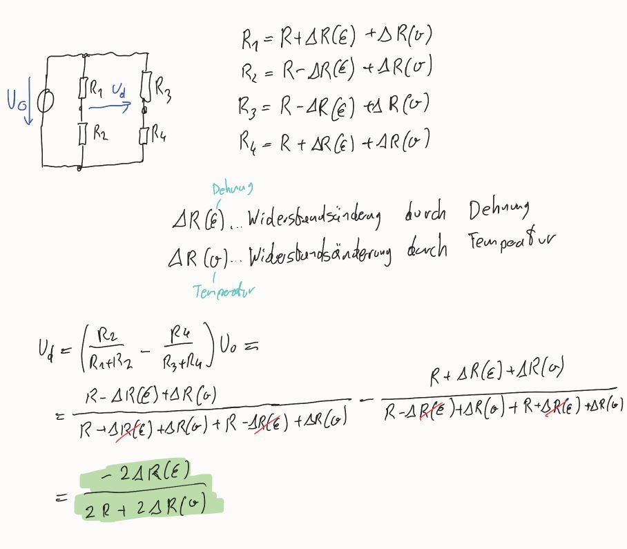

Halli Hallo,
Ich stehe gerade vor einem Problem bezüglich DMS. Ich lese überall, dass
ich durch geschicktes verschalten in eine Vollbrücke den
Temperatureinfluss theoretisch kompensieren kann, da dieser bei allen
DMS, vorausgesetzt diese sind ausreichend nahe zueinander plaziert, mit
dem selben Vorzeichen eingeht.
Ich habe das dann einfach mal versucht durchzurechnen, nur kürzt sich
bei mir da leider gar nichts heraus. Rechne ich falsch oder denk ich
irgenwo falsch? Wäre über jede Hilfe dankbar. :)

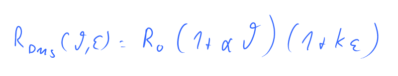

Gast #6661478
> irgenwo falsch?
Es kürzt sich bei dir zumindest "fast" raus: das Delta_R(theta) im
Nenner kann gegenbüer dem R im Nenner weitgehend vernachlässigt werden.
Es kürzt sich bei dir nicht vollständig raus, weil du die Kopplung
beider Effekte unterschlägst: wenn der Widerstand aufgrund einer
Temperaturerhöhung um 1% zunimmt, dann wächst auch Delta_R(epsilon) um
ein Prozent (und umgekehrt). Der "gemischte" Term fehlt in deiner
Rechnung.
Wenn du den R_DMS so ansetzt, wie im Anhang gezeigt, ist diese Kopplung
mit berücksichtig, und die Temperaturabhängigkeit fällt in der Rechnung
vollständig raus.

Gast #7236806
Servus,
Ich möchte hier nochmal eine Rückfrage an die Experten stellen, auch
wenn der thread schon älter ist.
Ich hatte genau dasselbe Problem wie der Themenersteller, sodass mir die
Lösung von Achim sehr gut weitergeholfen hat.
> Rechnung.
Kann mir aber jemand eine Quelle von diesem Zusammenhang nennen? Ich
finde dazu nichts...
In der mir vorliegenden Literatur wird immer die Vereinfachung
getroffen, dass ein DMS einen Nennwiderstand R0 besitzt, welcher durch
ein DeltaR ergänzt wird. Das ergibt genau das Problem des
Themenerstellers, da die beschriebene Kopplung fehlt. Oder habe ich
einen Denkfehler und man kann die vollständige Temperaturkompensation
auch über diese Annahme erreichen??
