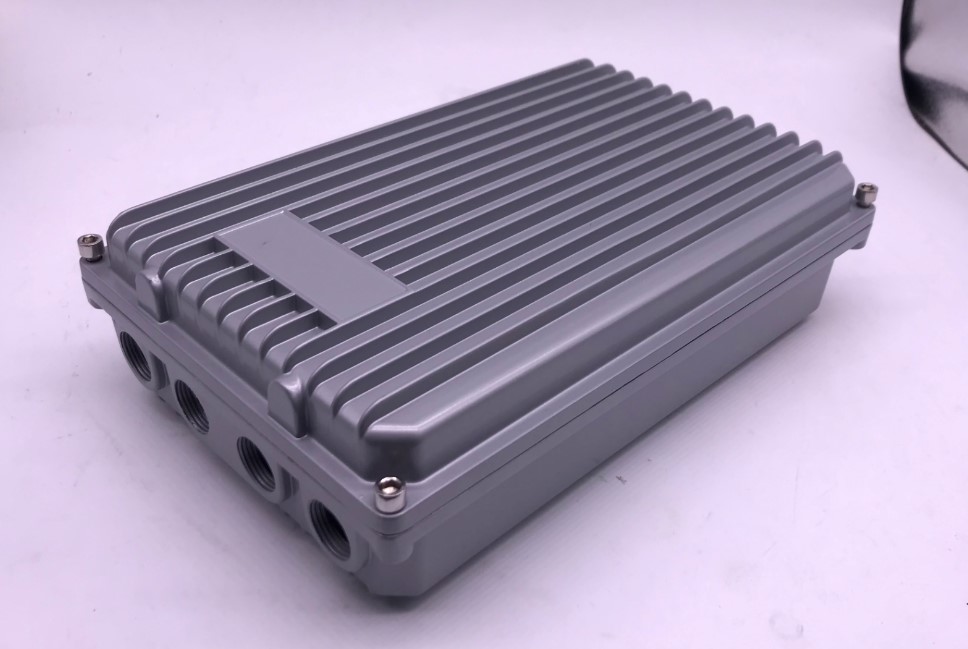

Schönen Abend,
ich suche einen (Rund) Stecker mit folgenden Eigenschaften und konnte
bsiher nicht wirklich etwas finden.
-Flanschstecker Hinterwandmontage, also mit Mutter vorne wie hier.
https://shop.murrelektronik.de/Anschlusstechnik/Flanschsteckverbinder/Signal/M12-Flanschstecker-A-cod-Hinterwandmontage-7000-19165-9790050.html
-Rund, idealerweise passend für M20, sonst geringerer Durchmesser, ich
habe dieses Gehäuse mit M20 "Löchern".
https://u-worthy.en.alibaba.com/product/60715556127-802031543/U_AWE090_Size_280_185_80mm_Die_Casting_Aluminum_Waterproof_Enclosure.html?spm=a2700.shop_plser.41413.15.626a4586oXzxOK
-Gewindelänge mind. 10-15mm, außer der Stecker selbst hat schon ein M20
Außengewinde (würde dann direkt hineinschraubbar sein, da das Gehäuse
schon geschnittene M20 Gewinde in den Löchern hat) dann würden 7mm
reichen.
-Wasserfest mind. IP67
-mindestens 6 Kontakte
-mindestens 48V && 4A
Im Anhang noch ein zusätzliches Bild, auf der oben verlinkten Alibaba
Seite gibt es weiter unten eine technische Zeichnung.
Preis idealerweise <15 Euro per Stück, also Milspec Glenair um 300,- pro
Stück sind diesmal nicht drinnen.
mfg

OP #6677350
Bananenstecker schrieb:
> Sonst alles ok bei Dir?
Und so ein Dreck bekommt 3 Upvotes, unfassbar.
Crazy H. schrieb:
> Schaut aus, wie bei meinen Accesspoints und da wird normalerweise der
> Stecker innen eingesteckt, die Kaberdurchführung eingeschraubt und an
> dieser dann die Mutter mit Dichtung außen angezogen.
Guter Punkt, so wäre es wahrscheinlich auch gedacht, könnte man immer
noch machen.
Ich habe inzwischen mit dem Hersteller eine Lösung gefunden:
Er liefert die Gehäuse ohne Löcher, und ich verwende einen M12 Stecker
samt selbstgebohrtem Loch.
https://www.mouser.at/ProductDetail/571-5-2271143-2
Danke für die guten Beiträge.
