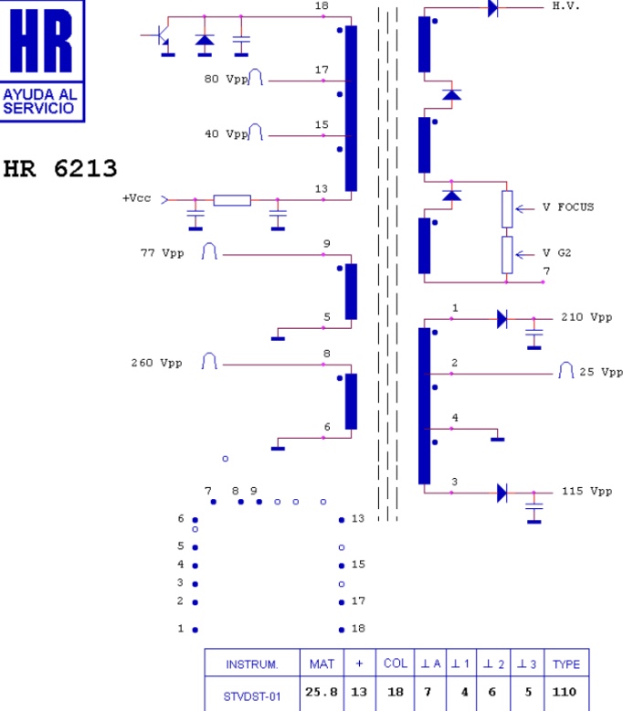

ich bin zugegeben kein Experte, wollte jedoch einen kostengünstigen
Zeilentrafo zum Experimentieren kaufen und mithilfe einer leichten
Schaltung auf Eigenresonanz betreiben, ich denke ihr kennt das Prinzip
(Bauteile: 2 Wiederstände 220 Ohm und 20 Ohm + NPN Transistor bei mir
ist das der 2N3055).
Der Zeilentrafo ist der DST: Diemen HR6213 (Schaltplan siehe Datei).
Als Flybackspule nahm ich Pin 8 und 6, als Primärspule 18 und 17, 7 ist
die HV Masse natürlich. Ist das so richtig, oder bin ich jetzt komplett
dumm?😅
Der Trafo brummte und nahm sogar 7 A auf (Labornetzteil 12 V), was mich
wunderte und ich stieg schnell auf eine 9V Block um.
Mit dieser sowie anderen Pinkombis kommt leider keine Hochspannung
heraus. Ich habe auch an den Kern seber die Spulen gewickelt als Primär
und Feedback, aber auch damit kam keine Hochspannung heraus. Ich bin
etwas verzweifelt und vermute, dass was mit der Sekundärspule nicht
stimmt, kann das sein?
Ich würde mich über eure Hilfe sehr freuen, da ich mit Zeilentrafos auch
noch keine Erfahrung habe.

Gast #6661666
Das funktioniert, ich habe selbst vor langer Zeit Zeilentrafokerne
benutzt um von 12V auf 24V zu transformieren, für meine mobile
Funkstation.
Wichtig ist der Wickelsinn der Rückkopplungsspule.
Wenn er nicht schwingt, dreh mal die Spulenanschlüsse um.

Gast #6661780
> Funkstation.
Habe die oben beschriebene Schaltung auch schon öfter aufgebaut, kann
ebenfalls bestätigen sie schwingt mit fast jedem Trafo mit gutem
Wirkungsgrad.
Da es sich jedoch nicht um einen profanen Zeilentrafo, sondern um einen
Diodensplittrafo (DST) handelt, ist nicht nur die Polarität der
Rückkopplungsspule wichtig, sondern auch die der Primärspule! Also noch
mal schauen ob + wirklich am Anschluss 17 (oder 13) liegt.
Kritisch ist, daß der Transistor u.U. relativ schnell stirbt wenn die
Schaltung durch falschpolung einer Spule nicht anschwingt.
Des weiteren sollte als Schalttransistor auch beim Betrieb mit nur 12 V
ein Hochspannungstransistor (BU508, BU2525..) eingesetzt werden.
9V Batterie als Spannungsquelle wird sicher nicht funktionieren, die
Stromaufnahme liegt erfahrungsgemäß irgendwo zwischen 2 und 5A.
Außerdem sollt sie Spannungsversorgung hart eingeschaltet werden.
Laborstromversorgung langsam (vorsichtig...) hoch drehen kann den
Schwingungseinsatz wirkungsvoll verhindern.
Gast #6661825
1.Evtl. ist die Rückkopplungswicklung falsch? Das Ferrit ist
üblicherweise für 15 kHz.
2.Prüfe ob Dein Transistor noch gesund ist. Evtl. wegen böser
Abschaltspannung schon gekillt? Die Schutzdiode beeinflusst die ganze
Schaltung. Deswegen sind im TV oft spezielle Zeilentransistoren.
Gast #6664211
Ja du hattest tatsächlich recht! Ich hatte bei der eigenen Wicklung es
zu schnell aufgegeben und garnicht bedacht. Er liefert nun wenigstens
2 kV, ich denke die Vpp der Primärspule ist einfach bei dem Trafo zu
niedrig, oder er ist wirklich kaputt. Bis ich einen neuen besorge
begnüge ich mich wohl mit 2 kV😂.
