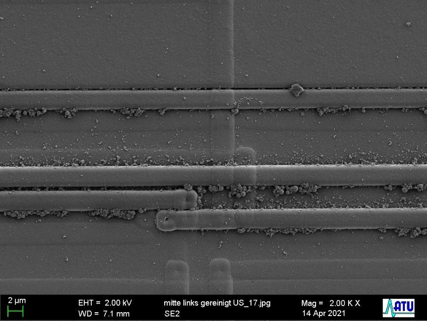

Hallo zusammen, ich komme bei einem Problem auf Arbeit leider nicht weiter. Ich weiß ehrlichgesagt nicht mal nach was ich suchen soll!? Hat jemand sowas schonmal gesehen und kann mir ein paar Schlagworte geben nach was ich suchen kann? Es ist ein Ausschnitt eines chemisch geöffneten DSP. Die Kügelchen sollten da nicht hin und bestehen laut EDX-Analyse aus Silizium und Sauerstoff (Vermutlich SiO2). Scheinen aus den Leiterbahnen rauszuwachsen, weil diese Kügelchen fast ausschließlich an diesen zu finden sind. Schöne Grüße

Interessant, sieht wie ein Schimmelpilz aus - nur kleiner :-) Ich bin auf die Auflösung des Rätsels gespannt.

Das SiO2 aus den Leiterbahnen rauswächst, halte ich für fast unmöglich. Kann es sein, dass du beim EDX daneben geschossen hast? Für mich sieht das mehr nach Partikeln aus, welche nach einem Bearbeitungsschritt nicht sauber entfernt wurden. CMP dürfte da ein ganz heißer Kandidat sein, Slurry-Reste möglicherweise.

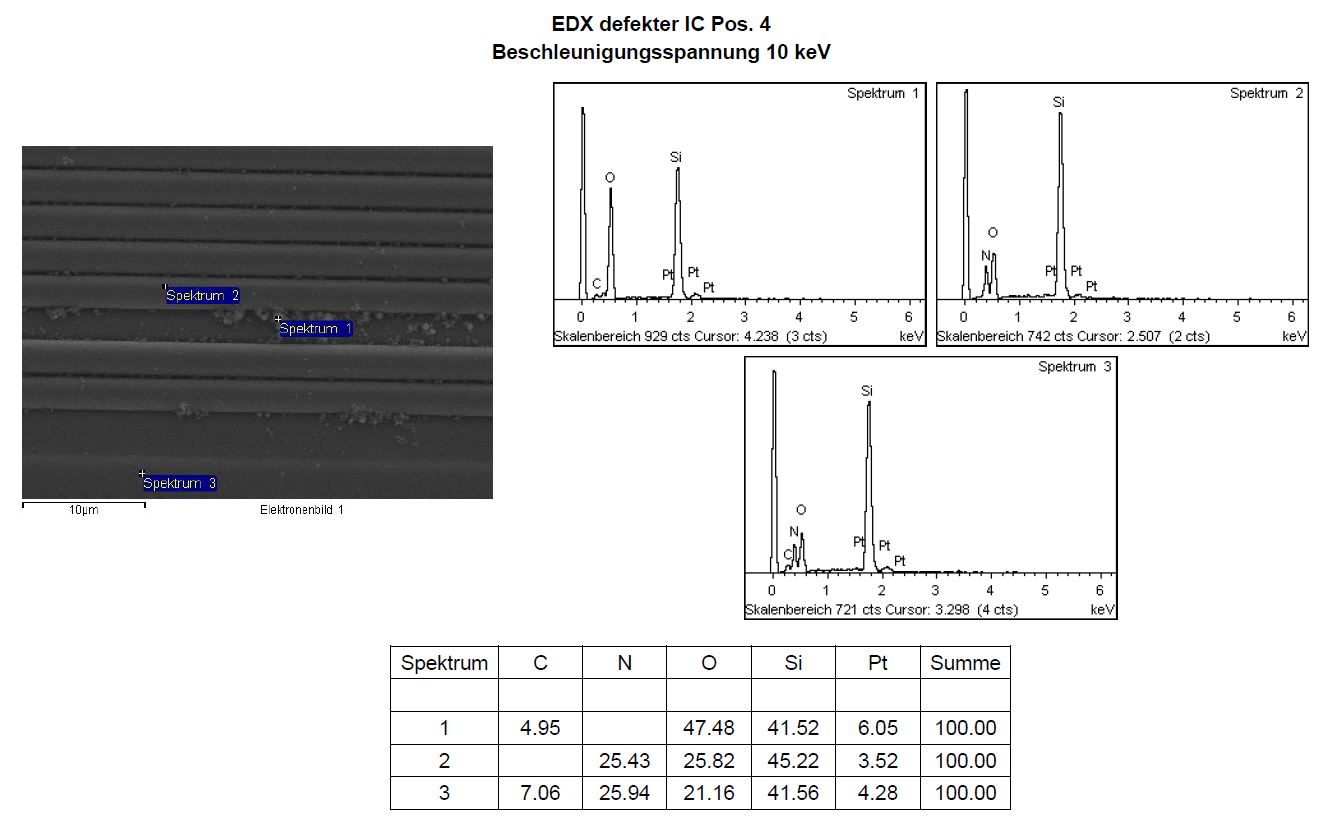

CMP: Chemisch-Mechanisches-Polieren. Interessant. Du meinst der komplette Waver wurde poliert und anschließend nicht richtig gereinigt? Könnte das zu Problemen führen? Und was sind Slurry-Reste? Im angehängten Bild noch das Ergebnis der EDX-Analyse. Es wurden extra 3 Spektren erstellt. Relevant hier ist das Spektrum 1.

Blockwart schrieb: > Slurry-Reste möglicherweise Darauf hätte ich jetzt auch getippt. Ich glaube auch nicht, dass das SiO2 ist, dass aus den Leiterbahnen wächst. Das ist ziemlich sicher ein Reinigungsprozess, der schief gegangen ist.
Daniel F. schrieb: > Und was sind Slurry-Reste? Reinigungsreste, die auf dem Wafer zurück bleiben, die Kügelchen der Reste deuten auf einen CMP-Schritt hin ;)

Daniel F. schrieb: > CMP: Chemisch-Mechanisches-Polieren. Interessant. Du meinst der > komplette Waver wurde poliert und anschließend nicht richtig gereinigt? Es war nur eine Vermutung. Um mehr zu sagen, bräuchte man genauere Informationen zum Herstellungsprozess des ICs. Ich hatte erst vermutet, dass der Chip eine Deckschicht aus SiO2 oder so hat. Doch da würden die REM-Bilder nicht so klar sein. Zumindest ist es merkwürdig, das im Spektrum 2 kein Metall (Al oder Cu) vorkommt wenn du auf eine Metalllage geschossen hast. Zum Thema CMP und Slurry-Reste. ICs mit mehreren Metalllagen werden meist durch CMP hergestellt. Ganz grob gesagt werden Gräben geätzt, Metall wird "reingekippt" und mittels CMP die Oberfläche planarisiert. Das dazu verwendete Schleifmittel nennt man in der Halbleiterbranche Slurry. Die Zusammensetzung dürfte wohl ähnlich geheim sein wie die von Coca-Cola... Frage am besten mal Google, da gibt es ein paar interessante Beiträge dazu.

Daniel F. schrieb: > Die Kügelchen sollten da nicht hin und bestehen laut EDX-Analyse aus > Silizium und Sauerstoff (Vermutlich SiO2). Woanders wird das als Quarzsand bezeichnet, feinste Körnung ;-)

Hallo Ich arbeite im Analyselabor eines Halbleiterherstellers. Solche Bilder wie die obigen machen wir hier tagtäglich... Das was Du da siehst sind nichts weiter als Fillerkugeln aus der Pressmasse des ICs. Reinige den Die nochmal mit etwas Säure und kurz in Iso schallen. Dann sollte das Zeug weg sein. Gruß

Die Fillerpartikel sind neben Epoxy/Resin der Hauptbestandteil der Pressmasse, also dem Gehäuse. Der Hersteller hat gar nichts vergessen zu reinigen, sondern das sind lediglich Rückstände vom nasschemischen Öffnen des ICs mittels Säure.

Bzgl. deiner Frage nach den Problemen. Das führt zu gar keinen Problemen. Das Die ist ja passiviert. Die Fillerkugeln machen also nichts. Elektrisch schon gar nicht, da SiO2 isoliert.

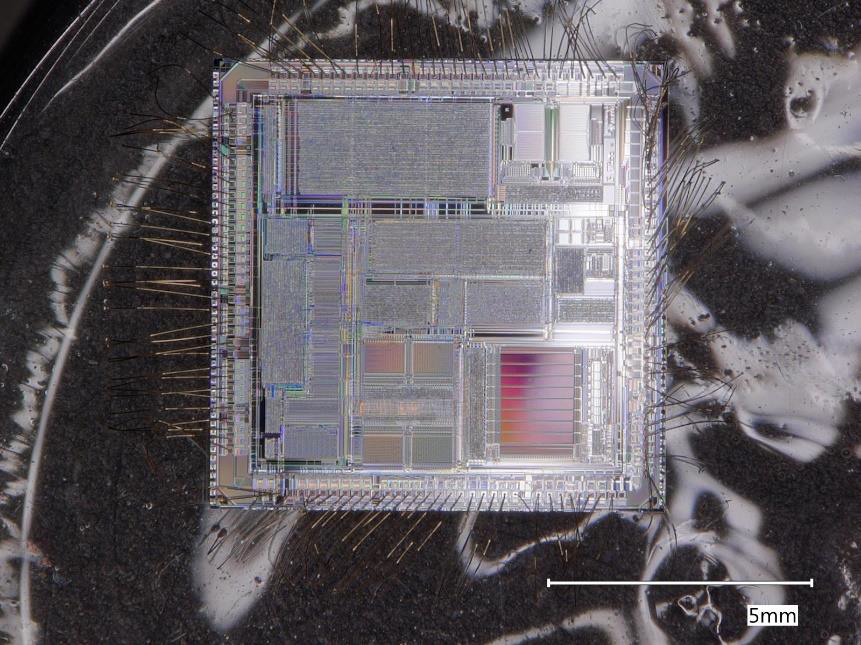

Nochmal knallhart nachgefragt: Sind diese Partikel nun auf den Leiterbahnen? Dafür bräuchte man doch eigentlich noch kein Rasterelektronenmikroskop! Oder sind diese Partikel in einem Chip drin? Mit einem Rasterelektronenmikroskop kann man eigentlich nicht durch ein schwarzes undurchsichtiges Plastik-Gehäuse durch fotografieren!

Das Teil wurde nasschemisch geöffnet, d.h. mittels Säure von der "schwarzen undurchsichtigen" Masse befreit. Die Fillerpartikel sind übrigens durchsichtig.
Horst Schlämmer schrieb: > Nochmal knallhart nachgefragt: > > Sind diese Partikel nun auf den Leiterbahnen? Dafür bräuchte man doch > eigentlich noch kein Rasterelektronenmikroskop! Oder sind diese Partikel > in einem Chip drin? Mit einem Rasterelektronenmikroskop kann man > eigentlich nicht durch ein schwarzes undurchsichtiges Plastik-Gehäuse > durch fotografieren! So wie Analyselabor schon geschrieben hat, wurde das schwarze Gehäuse (übrigens mit 100%iger rotrauchenden Salpetersäure) quasi aufgeweicht und soviel ich weiß mit Aceton gereinigt. Die Verunreinigungen waren auf dem Silizium. Natürlich waren die erst sichtbar, als das Gehäuse weg war (und kamen wohl auch vom wegmachen des Gehäuses). Auf dem Bild im Anhang ist nochmal eine Übersicht des ICs. Man sieht rundherum schön die Bonddrähte des QFPs. Vielleicht wird es dann klarer.

Daniel F. schrieb: > (und kamen wohl auch vom wegmachen des Gehäuses). Das war die Info die mir fehlte. Ein Gehäuse zu öffnen, nur weil man Partikel darin vermutet, hätte schon hellseherische Fähigkeiten vorausgesetzt. Danke 👍

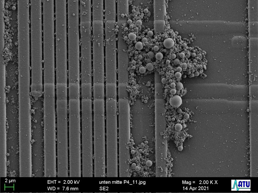

Thorsten S. schrieb: > Micha schrieb: >> Auf den Bildern sehen die für mich nicht durchsichtig aus, wie kommt >> das? > > Das oben sind ja auch keine optischen Bilder, sondern welche aus einem > Rasterelektronenmikroskop! Da gibt's nix Durchsichtiges. Wundert euch nicht. bei höheren Beschleunigungsspannungen werden manche Materialien auch langsam "durchsichtig"... Bei 30kV wirst du z.b. recht gut das Alu unter der Passivierung sehen können. Die Fillerreste verschwinden dann auch so langsam..
Der untersuchte Chip ist jetzt zum dritten mal mit Aceton/Isopropanol/Säure behandelt worden und das Zeug geht nicht weg. Kann es denn noch was anderes als Fillerpartikel sein? Vielleicht doch ein schiefgegangener Reinigungsprozess? Ein zweiter, nicht ausgefallener Chip hat die gleiche Prozedur hinter sich, wo man keinerlei Verschmutzungen sieht. Vielleicht doch Woodoo?

Zeig mal Bild wie das Zeug inzwischen aussieht. Bei Bauteilen, welche höhere Temperaturen gesehen haben, ist die Pressmasse manchmal recht zäh..
