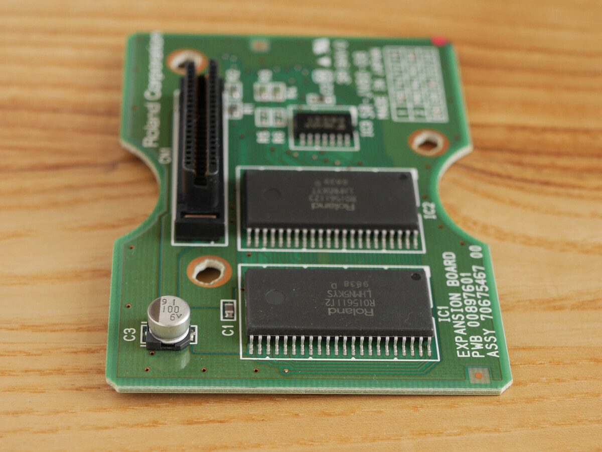

ich habe einige Sound Boards der Roland SR-JV80 Serie aus den 1990er
Jahren. Von Roland Japan gab es vor einigen Jahren eine Aussendung, dass
die verwendeten Kondensatoren abrauchen können und die Boards nicht mehr
verwendet werden sollen:
https://translate.google.com/translate?hl=de&sl=ja&u=https://www.roland.com/jp/support/support_news/170119/&prev=search&pto=aue
Das sieht dann so aus:
https://gearspace.com/board/electronic-music-instruments-and-electronic-music-production/1112520-exploding-jv2080-expansion-card.html
Betroffenen ist ein SMD-Kondensator (100µF, 6V, 6,3 mm Durchmesser), den
ich ersetzten möchte.
Eventuell ist der originale Kondensator auch unterdimensioniert:
"I've opened my beloved JD-990 today and checked 100uF 6V capacitor
found on SR-JV80-04 Vintage Synth Expansion Card using LCR meter. I'm
glad I did! Capacitor's ESR was 4.2 Ohm which is way to much for a 100uF
cap, so I replaced it with a 100uF 25V SMD cap I happened to have on
hand. The replacement cap is Nichicon UCW1E101MCL1GS (Digikey part #
493-9418-1-ND) with 7000 Hrs lifetime @ 105°C. Measured ESR is now 0.8
Ohm, which is about right."
(https://www.muffwiggler.com/forum/viewtopic.php?t=196025)
Gibt es hier jemanden, der die Kondensatoren (gegen Bezahlung) tauschen
würde? Wichtig ist mir, dass der originale Zustand so weit wie möglich
erhalten bleibt und wieder ein SMD Kondensator verwendet wird. (Außerdem
sollten die Boards weder optisch noch technisch beschädigt werden.)
Oder hat zumindest jemand einen Link für einen empfehlenswerten
Ersatz-Kondensator? Der originale Kondensator ragt in etwa 5,2 - 5,5 mm
über die Platine.
Vielen Dank und schöne Grüße!

Warum muss es denn SMD sein, mir erscheint, da ja genug Platz da ist,
ist ein
liegender bedrahteter Elko sinnvoller, je grösser die Spannung und die
Temperatur, umso länger hält der.

Wieviele sind es denn? sowas ist für mich (für viele andere hier auch)
schnell gemacht. Nur in Arbeit sollte es nicht ausarten ;)
Sind es deine Boards oder von fremden Leuten?
Zuschicken (netten Schein mit reinlegen), tauschen, zurückschicken ...

Der scheint mir ganz sinnvoll dafür.
https://www.conrad.de/de/p/panasonic-eca1hhg101b-elektrolyt-kondensator-radial-bedrahtet-5-mm-100-f-50-v-20-x-h-8-mm-x-11-5-mm-1-st-422055.html
1000h bei 105° demzufolge ein vielfaches bei niedrigeren Temperaturen.
Wie gesagt, ich würde den liegend in Richtung zur Steckfassung einbauen.

Einfach weil höhere Spannung bei höherer Temperatur eine deutlich
längere Lebensdauer bedeutet.

https://www.reichelt.de/elko-smd-100-f-25v-105-c-ft-v-100u-25-p200154.html?&nbc=1
Gibt es in SMD mit 25V und 105°C in gleicher Baugröße wie das Original.
Warum also einen THT-Kondensator auf die Platine pappen?

danke für die zahlreichen Rückmeldungen. Viele machen es wohl
tatsächlich so, dass sie einen bedrahteten Kondensator liegend anlöten.
Ich bevorzuge aber einen SMD Kondensator, da ich den Originalzustand
erhalten möchte, abgesehen von der Explosionsgefahr natürlich ;)
Aktuell sind zwei Boards zu reparieren. Ich möchte noch zwei bis vier
weitere Boards kaufen. Das kann aber noch ein wenig dauern, weil manche
Boards auch etwas seltener sind.
Ja, die Methode mit dem Kuvert (bzw. einem Versandkarton) würde für mich
passen. Die Kondensatoren kann ich ggf. auch selber bestellen und
mitsenden.
