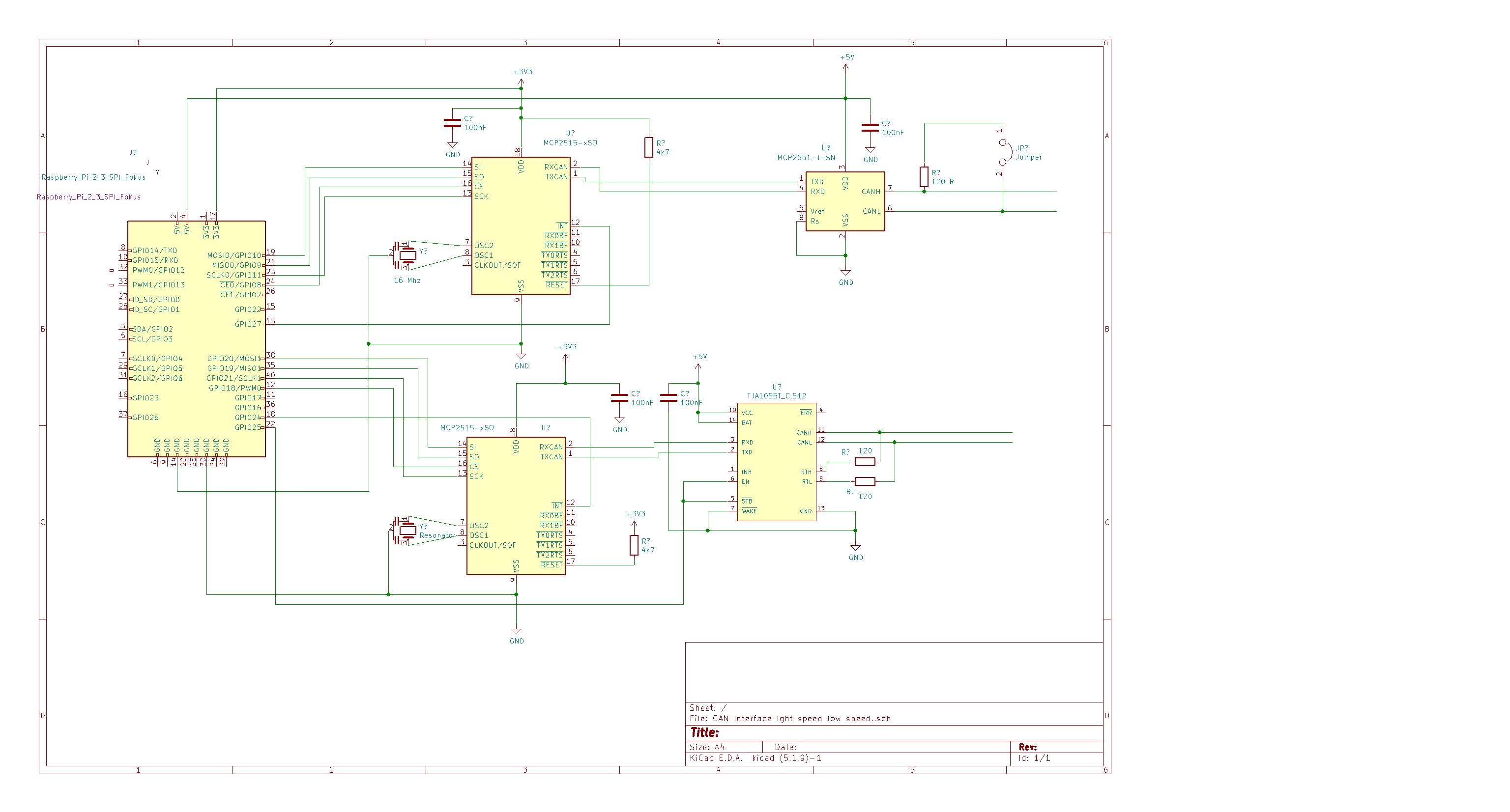

Hallo Zusammen,
da es mein erster Post in diesem Forum ist, möchte ich mich schonmal für
den Klassen Inhalt hier bei allen bedanken. Ich möchte im Vorfeld um
Nachsicht bitten da ich kein Elektroniker bin.
Ich habe einiges im Forum zu den einzelnen IC´s gefunden und mir damit
etwas in KICad zusammen gemalt.
Was soll die Schaltung sein.
Raspberry Pi 4 HAT 2x CAN (SPI), 1x CAN High Speed, 1x Low Speed
High Speed 500 kbits
SPI0 > MCP2515 > MCP2551 > Antrieb CAN und Diagnose CAN
Low Speed 100 kbits
SPI1 > MCP2515 > TJA1055T > Comfort CAN (AUDI/VAG)
Wozu:
Ich habe mir für meinen T4 Audi A8 4H Multikontur Sitze mit allem was
man so haben kann besorgt.
Um nun die Funktionen der Türsteuergeräte, Klimagerät und MMI zu
imitieren brauche ich diesen HAT. Da Alle Funktionen bis auf die
Elektronische Sitzverstellung via Comfort BUS gesteuert wird.
Könnte sich bitte jemand meine Schaltung ansehen und die gegeben falls
Korrigieren.
Vielen DANK

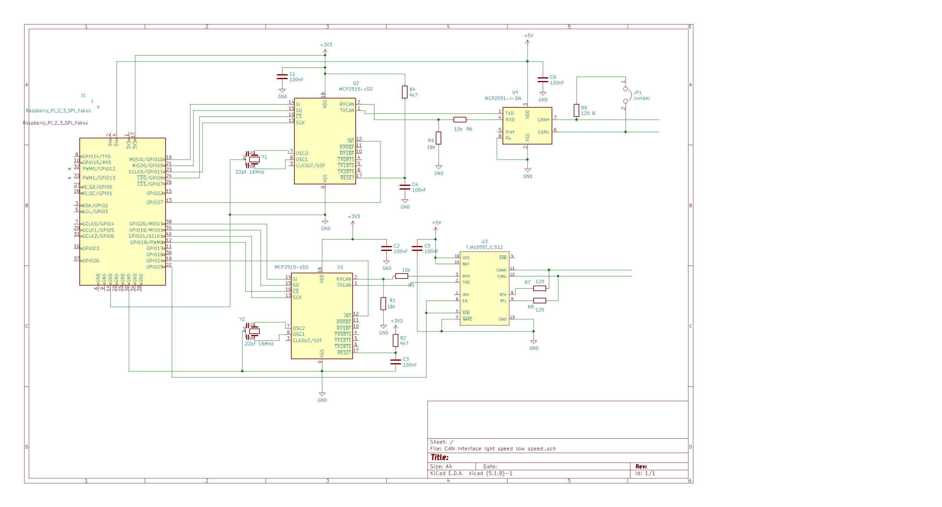

Die MCP2515 laufen mit 3,3V und die Transceiver mit 5V. Das ist soweit
in Ordnung. Allerdings sollte in der RX-Leitung vom Transceiver zurück
zum Controller dann mindestens ein Widerstand mit z.B. 10k eingesetzt
werden um den Controller nicht mit den 5V zu überlasten. Die TX-Leitung
funktioniert mit 3,3V.
Von den Reset-Pins der MCP2515 könnte man noch einen 100nF Kondensator
nach GND machen.
Der Rest sollte soweit funktionieren.
Dur brauchst natürlich noch die CAN-Datenfestlegung für den Comfort-Bus
um hier irgendwas zu erreichen.

von Nico L. (nino80)
@Thomas
Danke für deine Korrekturen. Ich habe diese eingearbeitet.

von Thomas F. (igel)
Sieht soweit gut aus.
