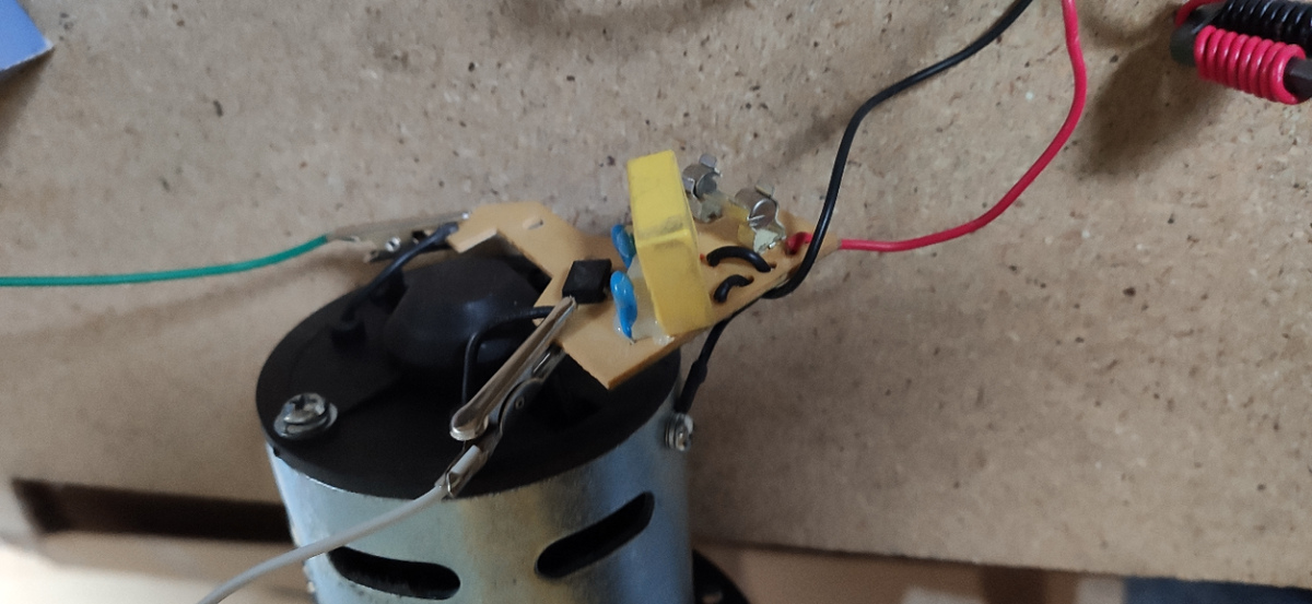

Hi Leute,
ich möchte auf meinem Grundstück zu Testzwecken ein kleines
Wasserkraftwerk aufbauen. Es ist nur eine Spielerei und nicht als
ernstzunehmendes Selbstversorgerprojekt zu sehen. Ich möchte mit einem
Schaufelrad - eventuell übersetzt - einen Generator antreiben und
vorerst mal einen alten Wasserkocher direkt dran hängen. Mich
interessiert, ob ich damit, ohne gröberes elektronisches Equipment,
Warmwasser erzeugen kann und damit evtl. meine Heizung im Winter zu
unterstützen. Als Generator wollte ich einen 90W Bürstenmotor verwenden.
Also so ist der gesamte Aufbau:
Schaufelrad -> Motor -> Kabel ins Haus (zirka 55m) -> Wasserkocher
Meine Frage betrifft nun den Motor (siehe auch Bild dazu):
- Wenn ich mit einem Akku-Schrauber den Motor bewege kann ich zwischen
den Kabeln zu den Bürsten die Werte mit der jeweiligen
Multimeter-Einstellung messen:
  - Gleichstrom: 85V
  - Wechselstrom: 5V
  Ich nehme mal an, dass da Gleichstrom rauskommt und der gemessene
Wechselstrom nur die Schwankung des Gleichstroms ist!?
  Der Motor hat dann fast keinen mechanischen Widerstand.
- Wenn ich das Multimeter auf Strom (Ampere) stelle, dann ist der
mechanische Widerstand sehr hoch aber ich messe keinen Strom.
  Ich vermute mal, weil ich damit den Motor kurzschließe. Wie kann ich
dann den Strom am Besten messen, der rauskommt? Rein rechnerisch müssten
das ja <=0,4A sein. Ich habe den Wasserkocher noch nicht reingeschaltet,
müsste es dann in Serie mit dem Mulitmeter gehen?
- Am Bild sieht man die Platine die vom Gerät dran ist. Ich schätze, das
wir nur ein Gleichrichtung des Wechselstrom aus der Steckdose sein?
  Das müsste ich doch getrost weggeben können?
- Was ich allerdings komisch finde und ich nicht weiß, ob ich dazu
irgendeine Art von Ersatz brauche: Eine Litze vom Kabel zum Stecker des
Geräts ist am Gehäuse des Motors angeschraubt. Erde ist es aber nicht,
der Stecker hat keine Erde. Wozu könnte das sein? Brauche ich das noch,
wenn ich Strom damit abnehmen will?

Du hast einen permanent erregten Motor, da gibts natürlich keinen
Anschluss für Erregung.
Das klingt gut. Heißt das, dass ich damit Strom machen kann?
Wenn ja, dann führt mich das wieder zu meinen Fragen 2, 3 und 4 :D
2) müsste ich Strom mit einem Verbraucher messen können?
3) kann ich die Elektrik einfach weggeben?
4) wozu ist dieser Anschluss an Gehäuse, brauche ich den?
Gast #6662484
Stephan P. schrieb:
Ja.
Ja.
Ja.
Funkentstörung, nein.
