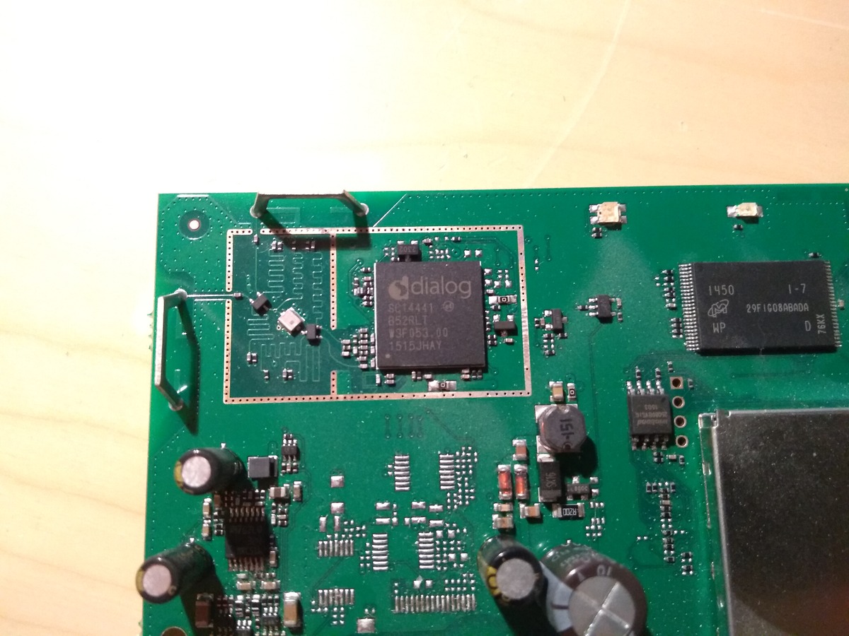

Guten Abend,
ich habe ein kleines Problem mit der DECT Reichweite einer bereits
vorhandenen Fritzbox 7362SL.
Die Box soll bei der Oma stehen, so dass sie endlich eine Telefonflat
haben kann (hat noch keinen Router), aber keine Fritzbox extra kaufen
muss.
Des weiteren soll die Anschaffung eines Routers/ Internet eine
Vorbereitung auf eventuelle, spätere Assistenz-/ Notrufsysteme sein, von
denen die Oma allerdings noch nichts weiß.
Die Reichweite der DECT Telefone ist zu gering und ein anderer Standort
kommt nicht in Frage.
Daher kam mir die Idee eine externe DECT Antenne anzuschließen, um so
die Reichweite zu erhöhen. Leider ist kein entsprechender Anschluss
verfügbar.
1. Ist so etwas als Laie ohne entsprechende HF-Messgeräte und nur
Löterfahrung im Elektronikbereich überhaupt machbar?

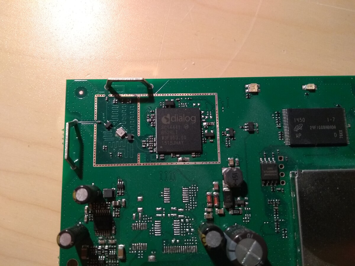

2. Anbei sind Fotos von der gesamten Platine und dem Bereich um den
(meiner Meinung nach) DECT-Chip. Wie müsste ich zum anlöten vorgehen?
Reicht es, wenn ich eine Antenne anlöte, wenn ja, wie?
Oder ist je eine Sende- und eine Empfangsantenne vorhanden und ich
müsste beide upgraden?
Läuft das analog wie bei der Fritzbox 7490 in dem Beitrag?
https://www.brennpunkt-srl.de/AntennenNachruestung.php
3. Nur zur Sicherheit: Die beiden Buchen im Umfeld der WLAN-Antenne sind
nicht zufällig trotzdem für DECT?
Vielen Dank und Grüße
Max

Du hast keine Chance, nutze sie.
Der dialog SC14441 beinhaltet die gesamte DECT-Funktionalität, daneben
die zwei Antennen wie üblich in unterschiedlicher Polarisation. Ein
öffentliches Datenblatt wirst Du nicht finden, und eine externe Antenne
korrekt angepasst bekommen nur erfahrene Fachleute hin.
Ganz sicher nicht, das DECT-Teil ist eindeutig vom Rest der Schaltung
getrennt aufgebaut.
Verabschiede Dich von der Idee und setze ein externes Schnurlostelefon
samt Basis ein.
Bei meiner DECT Basis habe ich eine SMA Buchse ins Gehäuse eingebaut
(kann man als 'SMA-Pigtail' konfektioniert mit Kabel dran kaufen) und
extern dann eine DECT Antenne aufs Hausdach gesetzt. Das klappt bestens
und war hier unbedingt nötig, weil mein Haus einen Faradayschen Käfig
darstellt.
Es wird also nichts so heiss gegessen, wie es gekocht wird, von wegen
Anpassung. In deinem Fall kannst du einen der 'Bügel' entfernen und
stattdessen das Pigtail anschliessen und dann eine handelsübliche DECT
Antenne daran ankoppeln.

(Firma: matzetronics) #6663777
Max W. schrieb:
> eingebaut heißt eingelötet, ähnlich wie in dem in meinem Startpost
> verlinkten Artikel?
Ja, genauso. Beachte die Hinweise, wo die richtigen Anschlusspunkte
sind. Für dich bedeutet das, einen Antennenbügel zu entfernen. An das
'heisse' Ende kommt der Mittelleiter und der Schirm möglichst kurz auf
Masse.
Es bietet sich der kleine Kondensator als heisses Ende an, weil direkt
daneben die Masse verläuft, die eigentlich mal für einen Abschirmdeckel
gedacht war. Vorsicht - an dem Kondensator nicht rumbraten, sondern
zügig löten. Das ganze dann mit einem Tropfen Heisskleber fixieren,
damit da nix abreisst.

OP #6664054
Vielen Dank für die Antworten.
Das mit dem Repeater wollte ich zwar eigentlich vermeiden, aber hilft
dann wohl nix. Zuerst werd ich aber mal schaun, wo die Telefonkabel, die
bereits in der Wand drinnen sind, hingehen. Und ob man eins davon vllt
nutzen könnte. Aber extra Kabel verlegen wird den Aufwand wohl nicht
wert sein.
In Bezug auf das Risiko, dass danach gar nichts mehr geht, scheint so
eine Lötarbeit für mich als Laien doch nicht mehr so interessant. Zumal,
wenn ich es richtig verstehe ja auch das Mobilteil eine entsprechende
Sendeleistung braucht. Es bringt ja nichts eine Monsterantenne nur an
der Basis zu haben und am Mobilteil übertireben gesagt eine
Spielzeugantenne.
