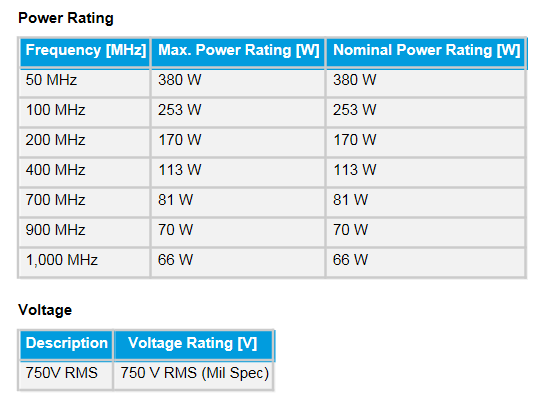

von Funkamateur (Gast)
Wie rechnet man die Dämpfung aus?
Dämpfung bei 1000MHz [dB/m]   1.48
LoRa ist 868 MHz, müssten das nicht so um die 15 dB sein?
Muss der Receiver mehr Leistung erbringen damit am Ende mehr rauskommt?
von Michael M. (michaelm)
Also, ich sehe im DB des Kabels 170 dB/100m @ 1000 MHz
Das (15 dB/10m @ 868 MHz) könnte schätzungsweise hinkommen. Ausrechnen
wird schon schwieriger mit so wenig Angaben des Herstellers.
Nebenbei: Ich veranschlage jeden Steck-Übergang mit mindestens 0,5 dB.
Leistung nicht, sondern Verstärkung.
Dem sind jedoch Grenzen gesetzt, die z.B. Bandbreite, Rauschen heißen.
Sinnvoll wäre z.B., das Signal zunächst direkt an der Antenne zu
verstärken, um die Kabeldämpfung auszugleichen.

von Experte (Gast)
Helmut Hungerland schrieb:
> 10m Rg178 wiegt dann aber fast schon soviel wie eine Tafel Schokolade
> (90g) und hat bei 10MHz eine Dämpfung von 12dB/m.
So ein Bullshit. Mehr kann man bei der Dämpfungsberechnung wohl nicht
falsch machen, oder?
Bei 10 MHz hat RG178 (Huber+Suhner) eine Dämpfung von:
Das ergäbe dann bei 10m eine Dämpfung von 1,4 dB.
Aber natürlich interessiert die Dämpfung bei 868 MHz viel mehr:
Was wiederum bei 10 Metern eine Kabeldämpfung von 14,9 dB ergibt.

von Jetzt weg mit dem Troll (Gast)
Ich denke nicht dass die 17dB pro 10m richtige Daempfung sind. Das ist
eher Abstrahlung.
von Volker M. (Gast)
> eher Abstrahlung.
Nein, das sind tatsächlich die reinen Verluste (dielektrische Verluste +
Leiterverluste) eines RG178 bei 1GHz.
https://kabel-kusch.de/Koaxkabel/PTFE-Koax/RG178/rg_178.htm
Nee. Das Dielektrikum ist PTFE(Teflon), das geht in geeignetem Schirm
und Stecker, zB bis 40GHz (Sucoform_86, mit SK Stecker)
Die Daempfung wird hier gerechnet als Pout/Pein. Und die Differenz wird
zwischen den Maschen rausgeblasen.
Na wenn du das sagst ... Ich arbeite erst seit 30 Jahren als
HF-Ingenieur.
Dann lass dir deine RG178-Antenne patentieren, die das Signal nahezu
vollständig abstrahlt bei breitbandig perfekter Anpassung. Du wirst
reich und berühmt.
Ok. Dann zieh doch mal zwei solche Kabel parallel aneinander vorbei und
miss die Kopplung mit einem Network analyzer. Beide terminiert.
Alternativ, blas mal 10W an einem Ende rein und schau, wo's warm wird.
Dielektrische Verluste bedeutetn waerme.
Wir haben schon vor 40 Jahren bei 400MHz und ein paar Metern RG58 eine
Abstrahlung von -40dB gemessen.
Ja, nehmen wir mal deine Theorie dass dies der dominante Anteil ist und
die Leitungsverluste vernachlässigbar sind.
40dB Abstrahlung entspricht Faktor 0.0001 der Leistung.
Die Transmission reduziert sich dann auf 1 - 0.0001 = 0.9999 , das
ergibt eine Einfügedämpfung von 0.0004 dB
Und das bei "einigen Metern" RG58 bei 400MHz. Da fehlt noch "etwas", um
damit 17dB Dämpfung beim RG178 durch Abstrahlung zu erklären .
> Dielektrische Verluste bedeuteten Waerme.
Korrekt, die Erwärmung ist vorhanden. Die Erwärmung durch Verluste ist
auch der Grund, warum die Belastbarkeit der Kabel mit steigender
Frequenz sinkt.
