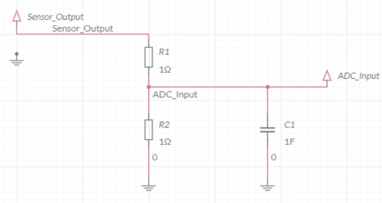

Servus liebes Forum,
das hier ist mein erster Beitrag hier. Zu meiner Person: ich bin Schüler
einer technischen Schule für Elektrotechnik. Mein Elektronik-Professor
stellt uns des öfteren Schaltungsdesign-Aufgaben. Das Problem ist, dass
er uns dabei überhaupt nicht hilft.
Die letzte Aufgabe handelt von einer Schutzschaltung für einen
ADC-Eingang. Der Spannungsbereich des ADC-Einganges liegt bei 0 - 3,6V.
Der speisende Sensor gibt maximal 5 mA aus - die Ausgangsspannung des
Sensors beträgt zudem 0 - 6V.
Meine Aufgabe ist es jetzt, die Spannung des Sensors so zu begrenzen,
sodass ich das Signal auf den ADC-Eingang führen kann. Anschließend muss
ich noch einen Tiefpassfilter einbauen - aber leider schaffe ich nicht
mal die Dimensionierung der Widerstände.
Ich habe daran gedacht, dass ich zuerst den 1. Widerstand ausrechne:
R1 = (6V-3,6V)/(5mA)
Ist der Ansatz richtig? Der Gedanke ist, dass am 1. Widerstand 2,4V
abfallen sollen, sodass ich am unteren Widerstand max. 3,6V für den
ADC-Eingang abgreifen kann.
Ich würde mich über eine Antwort sehr freuen.
mfg

Und wie lautet die genaue Aufgabenstellung?
Kann der ADC bis 3,6V messen, oder darf die Spannung nicht höher sein
weil dann kaputt? - Ein möglicher Meßbereich wäre z.B. 0-3,3V, und
Spannungsbegrenzung 3,6V.
Wenn das Signal maximal 5mA liefern kann, muß man nicht 5mA rausziehen.
Das ist nur die Obergrenze. Ich würde den Spannungsteiler z.B. zwischen
1-2mA berechnen, es kommt ja noch der Tiefpass-Kondensator dazu.

Berechne das Verhältnis für die 2 Widerstände im Spannungsteiler, sodass
von den 5V noch 3.6V übrig bleiben (oder eher etwas weniger). Du kennst
dann R1/R2.
Dann wähle konkrete Werte, indem du I = U / (R1 + R2) nach R1 + R2
auflöst, wobei du für U und I deine Werte einsetzt.
Dann runde das großzügig auf, und bestimme mit deinem Verhältnis R1 und
R2.

Spannung:
3,6V. 6-3,6=2,4V.
Maximalstrom:
Für hohe Frequenzen wird die Spannungsquelle mit R1 abgeschlossen, der
Kondensator wirkt wie Kurzschluß. Auch bei 6V hoher Frequenz dürfen
maximal 5mA fließen. 6V/5mA=1,2k.
3,6/2,4*1,2k=1,8k. Heraus kommen also 1k8 und 1k2, die gibts beide zu
kaufen (E12-Widerstandsreihe https://de.wikipedia.org/wiki/E-Reihe ).
Tiefpaß:
Berechne den Widerstand für den Tiefpaß, der Quellwiderstand ist die
Parallelschaltung aus den beiden gerad ausgerechneten Widerständen. Aus
der Formel für RC-Tiefpaß, R und f berechne den Kondensator.
