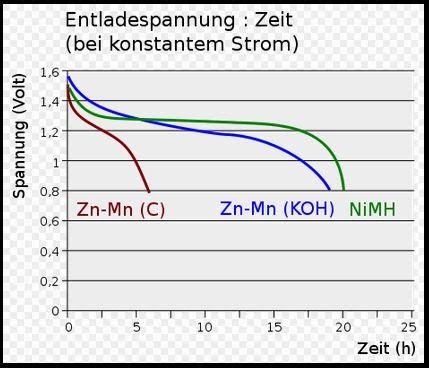

von stranger thinks (Gast)
Phasenschieber S. schrieb:
> Ich kann dir dieses empfehlen
Hallo, kann man sowas mit zwei AA-AKKUS (statt Batterien) betreiben?
Ich habe schon einige Geräte gesehen, die zwei AA-Batterien (statt
9V-Blockbatterie) benutzen.

von Phasenschieber S. (Gast)
Ich habe gerade extra für dich nachgeschaut, da steht hinten auf dem
Deckel:
DC1,5X2AA, aufgeschraubt habe ich jetzt nicht.
A. S. schrieb:
> Selbst wenn, normalerweise halten Batterien doch mehrere Jahre.
DAs ist richtig. Allerding habe ich schon Multimeter gesehen, die ein
"richtiges" Dipspay benutzen, das man dann auch bei schlechter
Beleuchtung wunderbar ablesen kann (ohne die Hintergrundbeleuchtung per
Knopf aktivieren zu müssen). Da werden die Batteries wohl kaum x Jahre
halten.
2* 1.5V Alkaline-Batterien = 3V
2* 1.2V Akku = 2.4V  Und das ist dann die Frage, ob das reicht.

von Jobst Q. (joquis)
Auch Alkalizellen haben nur für kurze Zeit 1,5 Volt. Während NiMH-Akkus
die meiste Zeit etwa 1,3V bieten. Siehe Entladekennlinie.
