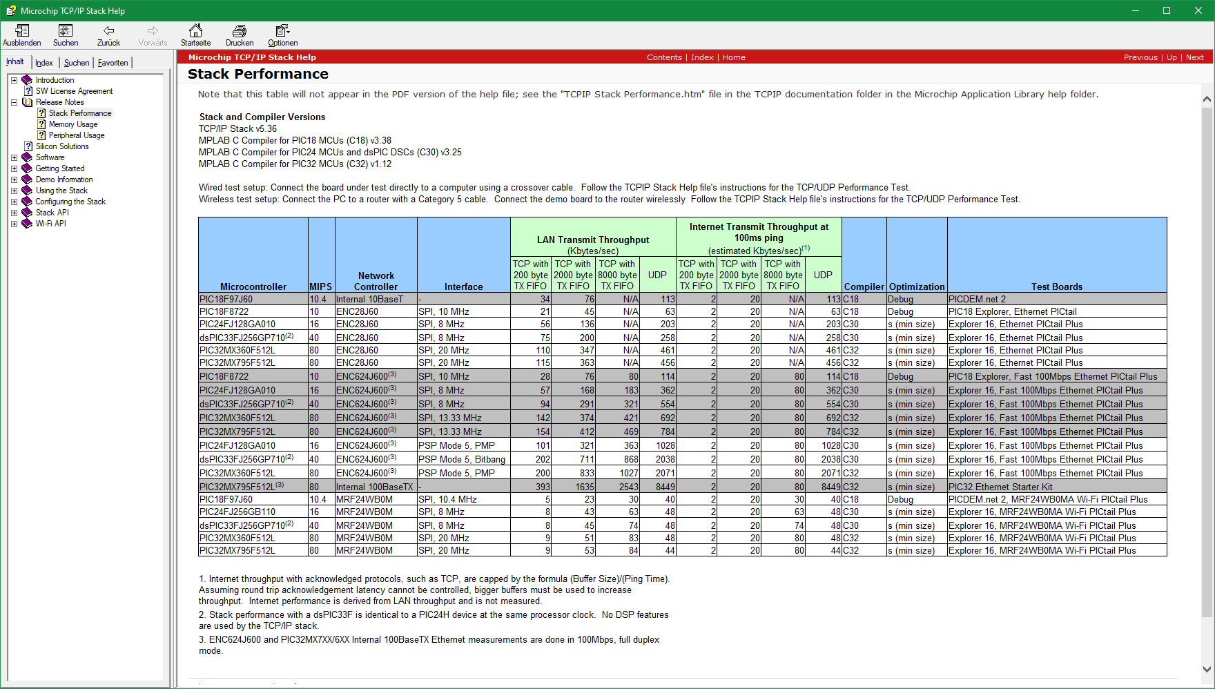

Zur Geschwindigkeit: Ich habe hier mal Zahlen vom Microchip TCP/IP-Stack
herausgesucht und verglichen.
Performancewert: UDP LAN Throughput
Prozessor ist hier ein PIC32MX795F512L mit 80 MHz.
1. ENC28J60:   ext.  10MBit/s SPI MAC/PHY: 456kB/s
2. ENC624J600: ext. 100MBit/s SPI MAC/PHY: 784kB/s
3. interner 100 MBit/s MAC+LAN8720A PHY:  8449kB/s
Das ist jetzt nur ein Beispiel, aber die Ergebnisse dürften auf anderen
Plattformen nicht soviel anders aussehen. Und da alle MACs und PHYs hier
von Microchip kommen, kannst Du davon ausgehen, dass sie wissen, was sie
da programmieren und dass das einigermaßen gut für die Plattform
optimiert ist.
SPI ist eben als Anbindung deutlich ineffizienter als ein direkter
Zugriff auf die Register und den Speicher über den internen
Adress-/Datenbus, wie Du aus den Ergebnissen in der Tabelle ablesen
kannst. Du kannst z.B. den PIC18F97J60 mit internem MAC/PHY mit der
Kombination PIC18F8722+ENC28J60 via SPI vergleichen. Beide Prozessoren
haben exakt die gleiche Architektur und fast die gleiche Rechenleistung
(Spalte MIPS), und der interne MAC/PHY vom PIC18F97J60 ist recht ähnlich
zum externen ENC28J60. Der Unterschied ist im Wesentlichen die Anbindung
- einmal intern über den Adress/Datenbus und einmal extern via SPI, und
genau dieser Unterschied ist für einen satten Faktor 2 in der
Performance verantwortlich. Schick, was?
