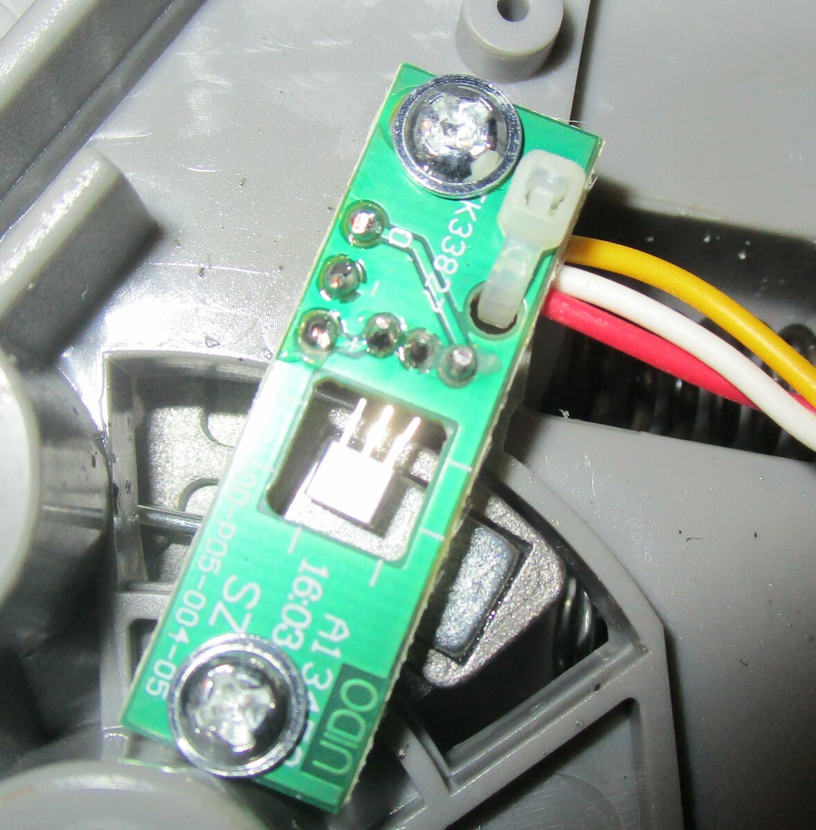

wer kann einem Anfänger in Sachen Elektronik helfen? Es geht um einen
Sollwertgeber (Steuerung über ein Fußpedal) einer Industrienähmaschine.

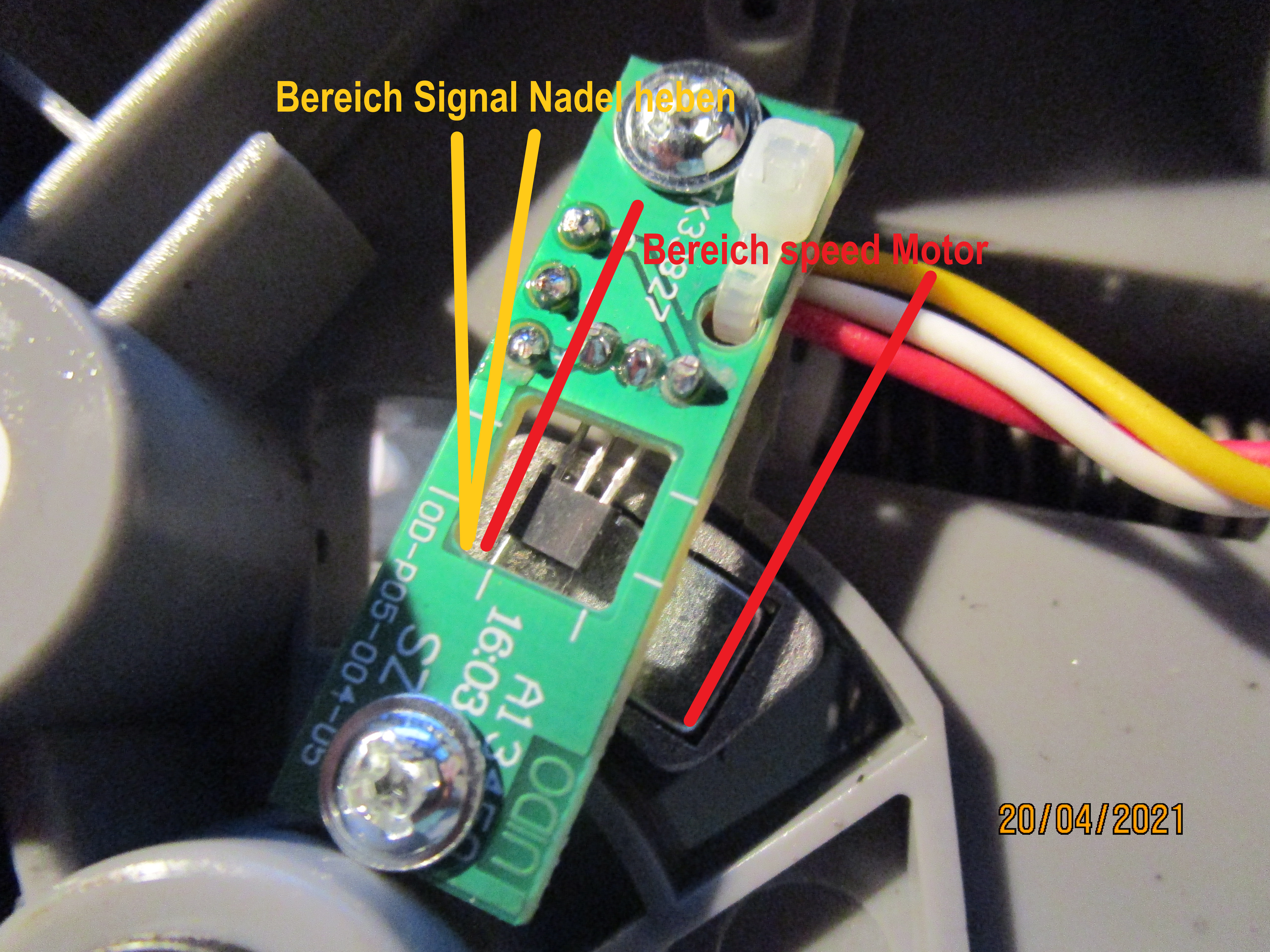

Ich habe einen modernen Nähmaschinenmotor mit Steuerungsbox,
Synchronizer usw. Das Fußpedal ist wie eine Wippe. Drücke ich (von mir
aus gesehen, wenn ich davor sitze) das Pedal auf den hinteren Teil der
Wippe, läuft der Motor an, je nach Druck von 100 - 5000 U/min. Alles
super, soll so sein...
Trete ich nun auf den vorderen Teil, dann stoppt der Motor und die Nadel
geht in die höchste Stellung. Und genau um dieses Signal geht es mir. Es
soll nicht nur die Nadel in die obere Stellung gehen, das Signal will
ich auch als Schaltsignal (Trigger) für ein Relais (5 / 24 Volt) nutzen,
um die Fußlüftung (anheben des Nähfußes) zu auszulösen. Der
Sollwertgeber arbeitet ebenfalls mit 5 Volt, von diesem gehen 3 Kabel

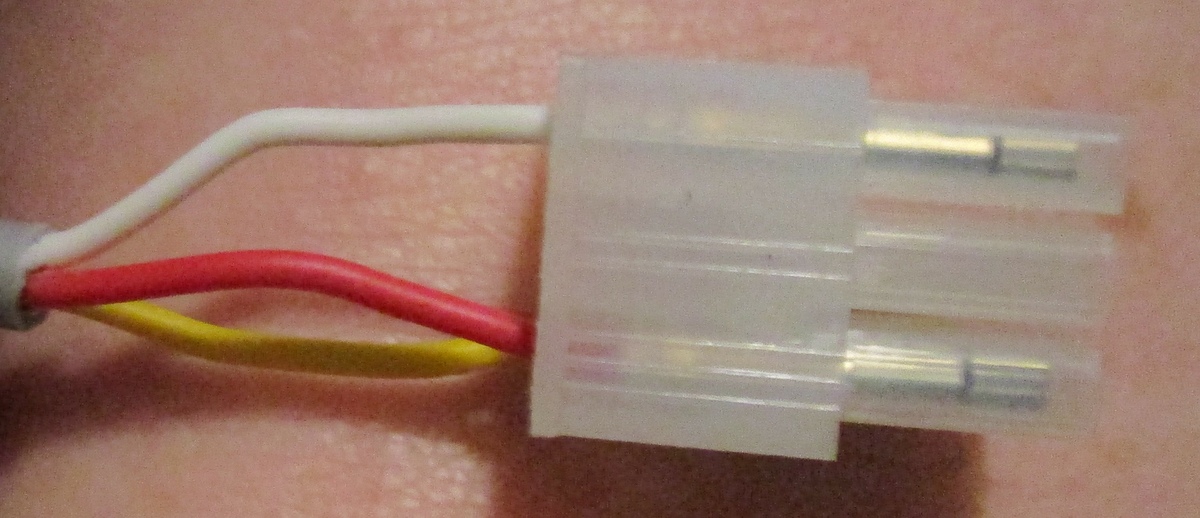

zur Steuerungsbox. Es ist ein Molex mini-fit 6-fach Stecker, die 3 Kabel
belegen nur 3 Positionen (schlecht zu sehen auf dem Bild). Wie bekomme
ich nun raus, welches Kabel ich "anzapfen" muss, um das Relais
auszulösen?
VG Lutz
Gast #6663830
Funzt nicht, da es sich nicht um einen Schalter handelt. Es ist ein
Metallstreifen der sich beim Betätigen des Sollwertgebers bewegt und
einen unbeweglichen kleinen Magneten (kontaktlos über dem beweglichen
Metallstreifen positioniert) anregt. Dieser erkennt die entsprechende
Position/Information und gibt das entsprechende Signal an das
Steuergerät weiter.
Gast #6663867
> Steuergerät weiter.
Also dann vielleicht die Typenbezeichnung des Hall-Sensors (?) nehmen,
Datenblatt lesen und Leiterbahnen verfolgen/ausmessen ...

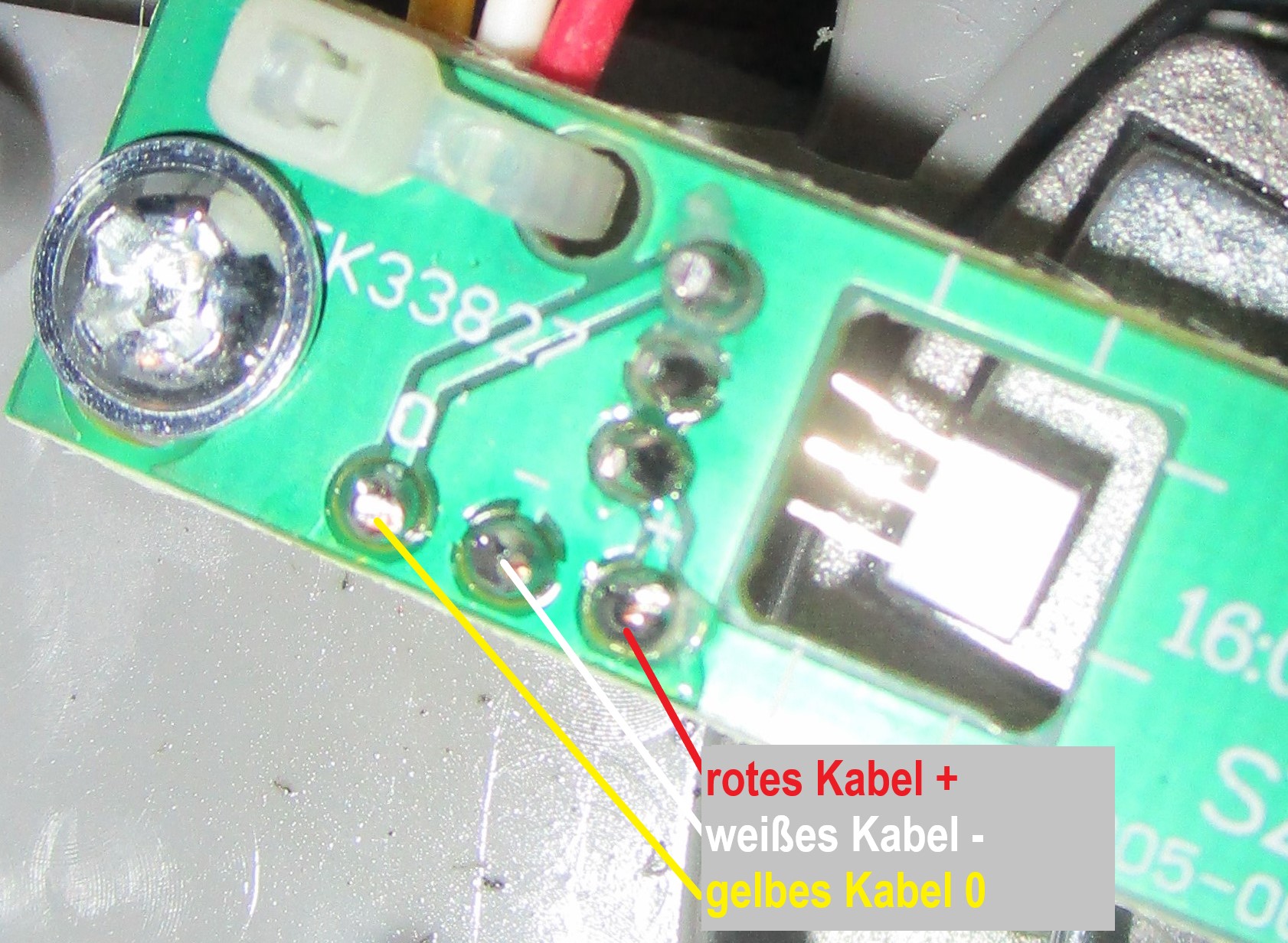

Gast #6663902
Vermutlich sind zwei Leitungen davon die Spannungsversorgung des
Sensors.
Dann meist kleine Gleichspannung, 24V,5V oder so etwas. Das lässt sich
mit einem Multimeter feststellen.
Das Ausgangssignal des Sensors kann alles sein: analoge Spannung aber
auch irgendetwas digitales. Aber auch das könnte man per Multimeter
untersuchen.
Wahrscheinlich kommt das Signal aus dem Mittleren Pin heraus, die beiden
andren sind die Spannungsversorgung.
Dritte Möglichkeit: Ein Draht ist die gemeinsame Masse, die beiden
andren Leitngen führen zwei analoge Signale, aber anhand des IC weniger
wahrscheinlich.
