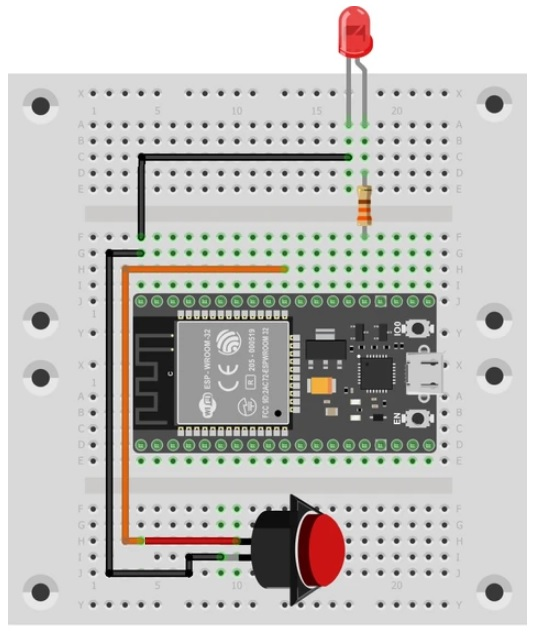

von Christian R. (docr)
häng gerade noch an den Zusatzaufgaben von
https://www.az-delivery.de/blogs/azdelivery-blog-fur-arduino-und-raspberry-pi/projekte-mit-micropython-und-dem-esp8266-esp32-teil-1
habe das Gefühl dass irgendwas mit meinem esp32 nicht stimmt.
button=Pin(5,Pin.IN)
und obwohl an Pin5 nichts anliegt ist
button.value() = 1
Dies hat zur Folge dass oben aufgeführtes Programm bei mir auch ohne den
10k Widerstand funktioniert, ich also mit dem Knopf einfach nur Masse
auf Pin 5 Schalte und die Lampe blinkt. Kann ja nicht so gewollt sein.
von Stefan F. (Gast)
Christian R. schrieb:
> obwohl an Pin5 nichts anliegt ...
Doch, das muss so sein.
Ein Pin an dem "nichts" anliegt hat eine zufällige Spannung. Dass kann
HIGH oder LOW sein oder ständig wechseln, denn offene Eingänge sind
sowohl für statische Ladungen als auch für Radiowellen äußerst
empfänglich.

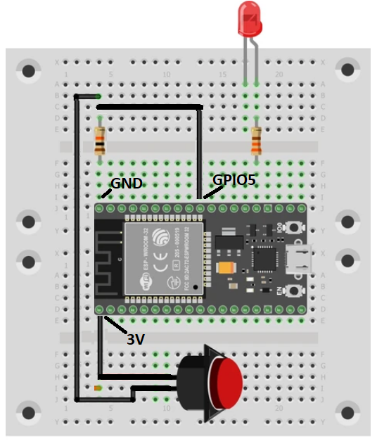

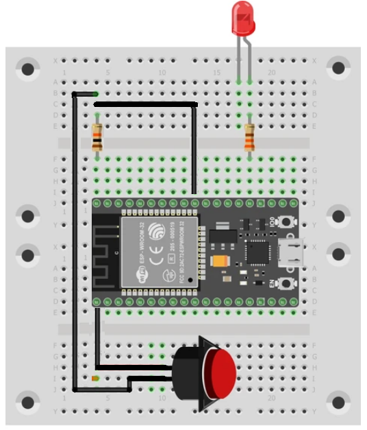

Danke für die schnelle Antwort,
ich bin davon ausgegangen dass ein Eingang = 0 ist solange nichts
anliegt...
Das Programm läuft bei mir so mit der Schaltung im Anhang.
Stefan ⛄ F. schrieb:
> Dass kann
Also hat kein Eingang den ich nicht Erde ein gesichertes false ?
Ich verstehe diesen Satz nicht.
Wie gesagt haben offene Eingänge keine definierte Spannung. Da ist alles
möglich.
Deswegen benutzt man Taster immer in Kombination mit einem Pull-Up oder
Pull-Down Widerstand. Manche Chips haben das intern, per Software
einstellbar. Ob das beim ESP32 so ist, weiß ich nicht.
von John Doe (Gast)
button=Pin(5,Pin.IN,Pin.PULL_UP)
von John Doe (Gast)
Pullups sind aber nicht bei jedem Pin dran, z.B. Pins 34-39 haben keine.
Also Datenblatt lesen.
Außerdem sind die internen Pull-Up Widerstände für zuverlässige Funktion
und Langlebigkeit der Taster zu hochohmig. Da muss mehr Strom fließen,
typischerweise 1 - 10 mA.

Ich habe das mal so aufgebaut, wie ich mir einen Pulldown-Widerstand
vorstelle, allerdings funktioniert es erst wenn ich den Widerstand von
10k auf 7k ohm runter drehe

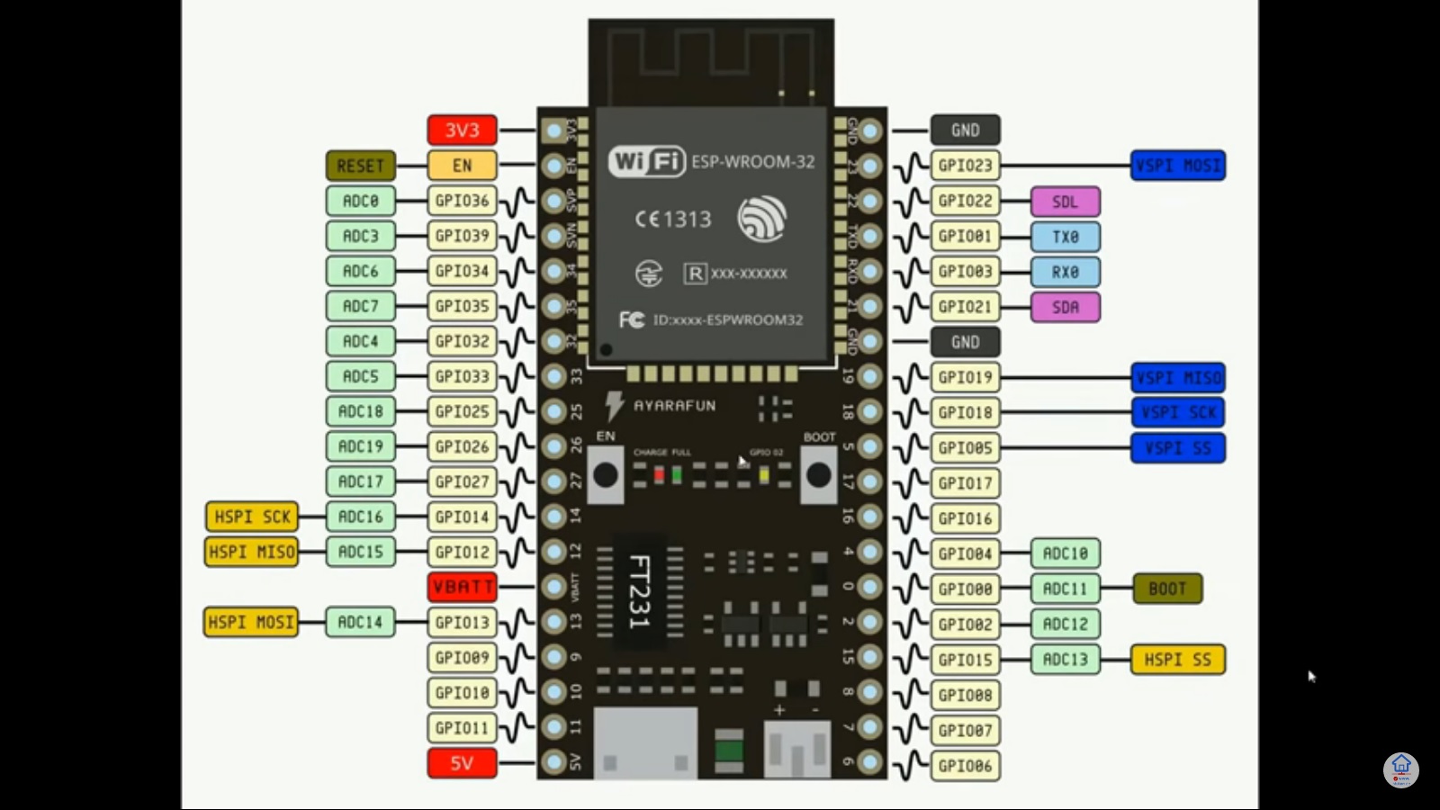

Ich sehe da keine Beschriftung an dem ESP Board, das ist sehr
hinderlich.
Zeichen lieber einen Schaltplan, anstatt diesen Fritzing Scheiß - gerne
mit Bleistift auf Papier und dann abfotografieren.
Nach den Unterlagen die mir vorliegen, hast du den Taster zwischen den
Enable-Eingang GPIO16 geklemmt. Und dein 10kΩ Widerstand geht an GPIO23.
Das ist schon so sinnfrei, da kann man nicht einmal erahnen, was
beabsichtigt war.
Du solltest dich vorher mal mit deinem Board befassen. Und zwar nicht
nur mit der Pinbelegung, sondern auch mit den besonderen Eigenschaften
der Pins und wie diese auf dem Board beschaltet sind. Einige haben
nämlich auf dem Board bereits Pull-Up bzw. Pull-Down widerstände. Und
einige müssen beim Einschalten/Reset einen ganz bestimmten Pegel haben,
damit das Board überhaupt startet. Einige sind beim Start zeitweise als
Ausgang aktiv.
Und noch was: Wenn ein Aufbau mit Mikrocontroller nicht wie gewünscht
funktioniert, kann das auch am Programm liegen. Das solltest du zeigen.
Dazu gehört eine Beschreibung, was du erwartet hast und was stattdessen
passiert.
In deinem Fall ist offensichtlich, dass man auch die Spannungen an den
betroffenen Pins messen kann, also sollte man das auch tun. Denn wenn
die Spannungen schon nicht stimmen, kann die Software nicht
funktionieren - egal wie perfekt sie ist.

Pin 5 hängt über den Widerstand an GND, und der Taster schaltet 3v
direkt auf den Eingang 5.
Hier das Programm
from machine import Pin
from time import sleep
led = Pin(2, Pin.OUT)
button=Pin(5,Pin.IN,Pin.PULL_DOWN)
while True:
    taste = button.value()
    if taste:
        print (taste)
        i = 0
        while i <=10:
            led.value(not led.value())
            sleep(0.5)
            i += 1
Ohne die Funktion Pin.PULL_DOWN muss ich den Widerstand auf 7k Ohm
runter drehen damit es wie gewünscht funktioniert (Wenn Taster gedrückt
soll er anfangen zu blinken)
mit Pin.PULL_DOWN kann ich den Widerstand sogar noch hoch drehen bis 17k
Ohm und es funktioniert bis dahin.
(nicht funktionieren heisst in meinem fall es blinkt durchgehend)

Darüber bin ich auch schon gestolpert. Bei diesem ESP32 Board ist GPIO5
auf dem Board mit einem 10k Pull-Up an +3.3V geklemmt.
D.h. Du hast effektiv an GPIO5 einen Spannungsteiler aus:
- dem on-board 10k Widerstand nach 3.3V
- deinem Pull-Down auf dem Bread-Board gegen GND
- (wenn aktiviert dem internen Pull-Down von xx kOhm)
Deswegen funktioniert es erst wenn dein Pull-Down kleiner als ein
bestimmter Wert ist...
Benutze besser einen anderen GPIO ( Auch nicht GPIO2, daran hängt die
On-Board LED)
Der Schaltplan zu dem Board ist hier:
https://docs.zohopublic.com/file/kohvpddd1cff937ec4de5a828ac624e60a74d

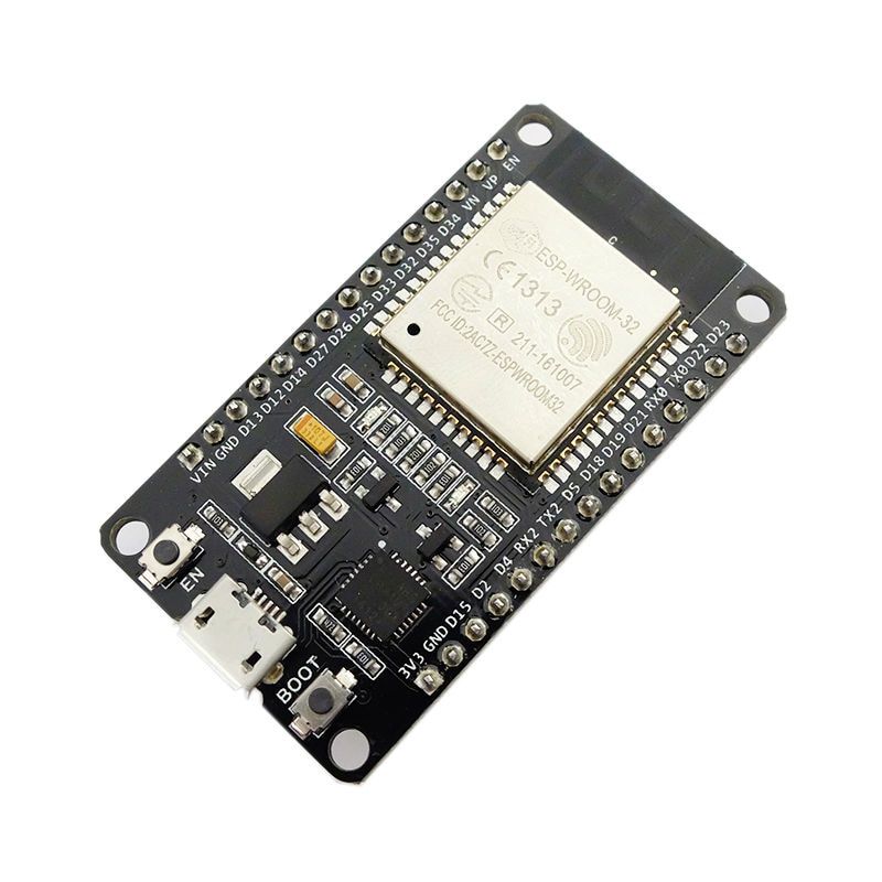

Ich habe auch ein anderes board, bei mir ist Pin 2 die interne LED.
Hab jetzt den PIN.IN mal auf 21 gelegt, funktioniert auch wie es soll.
Jetzt weiss ich warum es auf einmal funktioniert wie es soll:
der Pin.in hat auch ohne über einen Widerstand an GND zu sein auf ein
mal den Wert False 0.o
Das war die ganze zeit vorher nicht so.

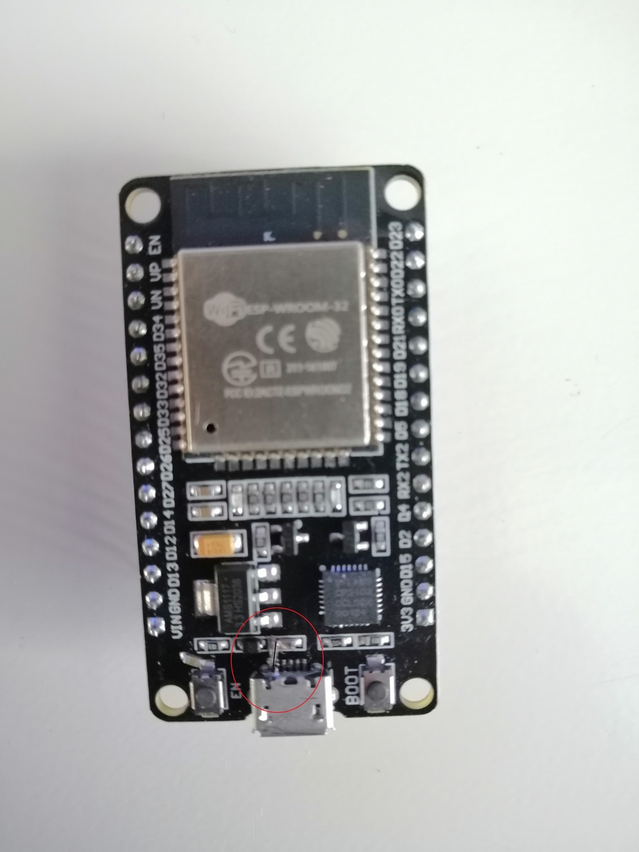

...nachdem ich ja das board gestern geschrottet hatte,
habe ich direkt ein neues bestellt. Ein baugleiches.
Und noch ein Breadboard und diverse Widerstände damit ich mal auf einen
übersichtlichen Aufbau und weg von meinen Drehwiderständen komme.
Oh Wunder: es kam alles heute schon an.
Wie immer: passt nicht. Breadboard hat die falsche Größe, und anstatt
eines ESP32 haben se mir ein ESP8266 geschickt. Herzlichen Glückwunsch.
Nach 10min ist meine Angepisstheit auf unter 80% gesunken, und ich
dachte mir ok, jetzt reparierst du das alte ESP32.
Ich wusste ja das was mit der Spannung nicht passt, also habe ich auf
doof beim ESP8266 5v-Suchen gespielt, und dann am ESP32 verglichen. Ich
bin fündig geworden; an dem schwarzen Bauteil mit einem breitem Abgang
nach links, und 3 Abgängen nach rechts kamen popelige 3 Volt an anstatt
der 5v beim ESP8266.
Nach kurzem Versuch mit dem normalem Lötkolben hab ich dann aufgegeben
eine ordentliche Brücke einzulöten.
Ich wollte eine passendere Stelle haben, wo man besser pfuschen kann.
Und die habe ich dann gefunden: direkt über dem Micro-Usb Anschluss.
Also ein Stück Draht dort hingelegt wie im Bild, so dass das erfreuende
dümdüm kommt, und dann kurz mit dem Lötkolben den Draht angehustet.
Somit bin ich wieder im Rennen.
> anstatt eines ESP32 haben se mir ein ESP8266 geschickt.
Ich muss nochmal auf meinen Hinweis zurück kommen, dass die Pinbelegung
deines Boardes völlig anders ist, als deine Fritzing Zeichnung
behauptet. Wenn man das alles Wild durcheinander wirft, muss es früher
oder später kaputt gehen!
Vielleicht wird es dir klar wenn du mal deine eigenen Bilder direkt
nebeneinander siehst. Achte auf die Beschriftung der Pins!
Ja, da habe ich schon drauf geachtet.
Er hat in dem Tutorial halt ein anderes, und ich konnte so schön mit
paint in seinem bild rumschieben.
Ich glaube ich hatte es kaputt gemacht indem ich mit nem Fliegenbein GND
und VIN kurz geschlossen habe.
Wenn du hier nach einem Plan von deinem Aufbau gefragt wirst, dann
wollen wir den Plan von deinem Aufbau sehen, nicht irgend etwas
gephotoshopptes, dass ungefähr ein bisschen ähnlich ist!
Das gleiche gilt für Quelltexte.
Mit deiner Leichtfertigkeit hast du unsere Zeit vergeudet und unsere
Hilfsbereitschaft missbraucht. Mach das noch ein paar mal, dann hilft
dir niemand mehr.
Wenn es denn mit dem ESP8266 Board weiter geht, fange besser einen neuen
Thread an. Und stelle da gleich von Anfang an Fotos, Quelltext und
Schaltplan zur Verfügung.
