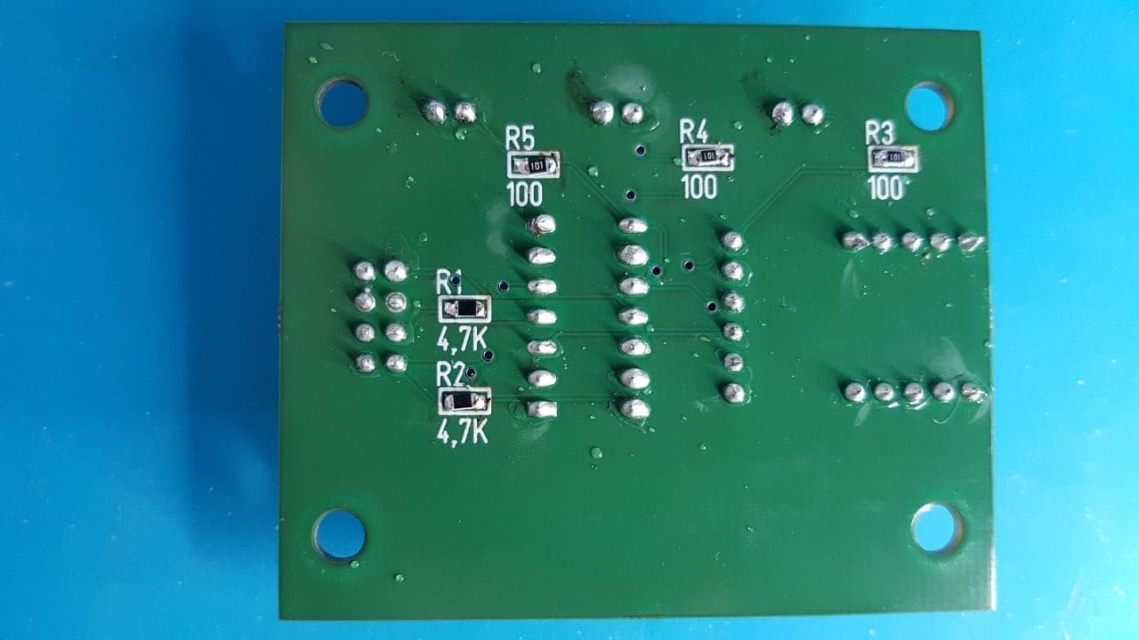

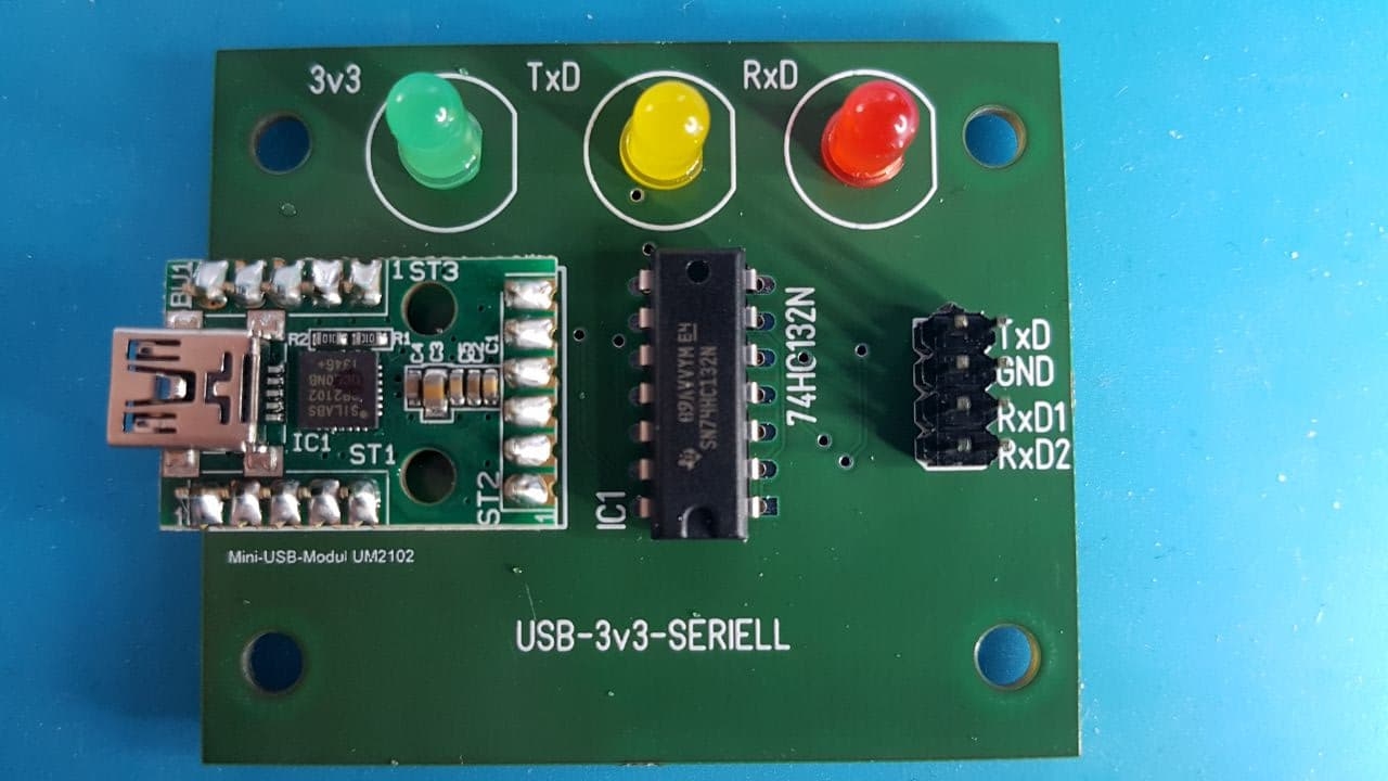

Der Module ermöglicht den Anschluß eines Microkontollers an die PC-USB
Schnittstelle.
Übertragungsgeschwindigkeit 300 bis 115,2kBaud
Bei Halbdublex können beide Richtung an den PC übertragen werden.
Leiterplatte: https://aisler.net/p/SSAUYGTY
Konvertermodul:
https://at.elv.com/elv-usb-modul-um2102n-komplettbausatz-150952

von Gerald K. (geku)
geil schrieb:
> GEIL! Sofort patentieren lassen!!!
Leider nichts grundsätzlich Neues, aber wird immer gebraucht. Meist will
man beide Richtungen belauschen. Der Modul kann es bei Halbdublex.
Ab Version2 ist die Vertauschen der Beschriftung TxD RXD korrigiert.
ACHTUNG: nur 3,3V Eingangspegel zulässig!

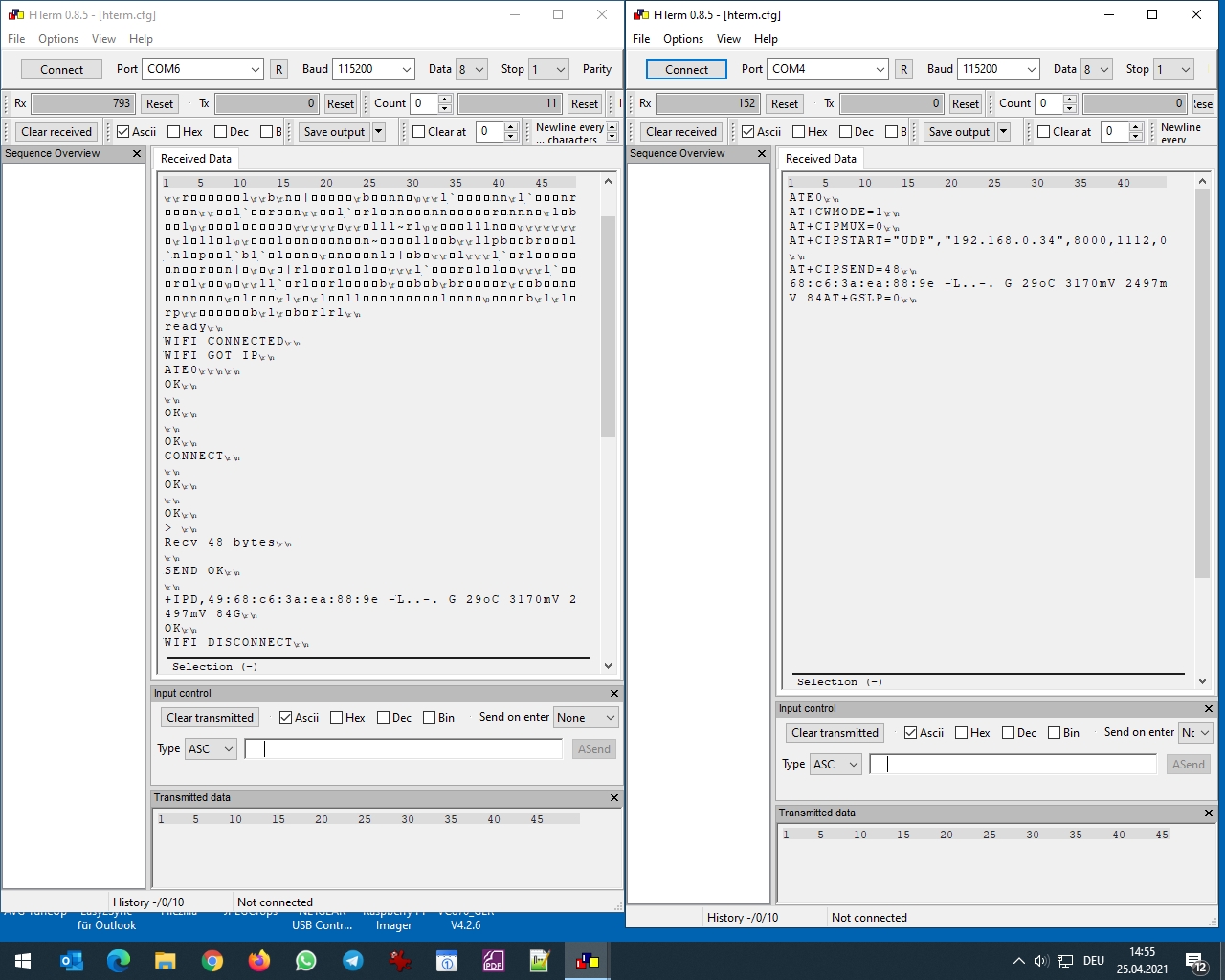

> Sinnvoller ist doch hier eine Software die z.B. 2 Com-Ports / 2 solcher
> billigen UART-USB Wandler gleichzeitig verwalten kann und dann weiss was
> woher kommt?
Habe keine Software gefunden, die gleichzeitig zwei Ports "beobachten"
kannund das Ervebnis in einem Fenster darstellen kann.
Welche Anwendung kann das?

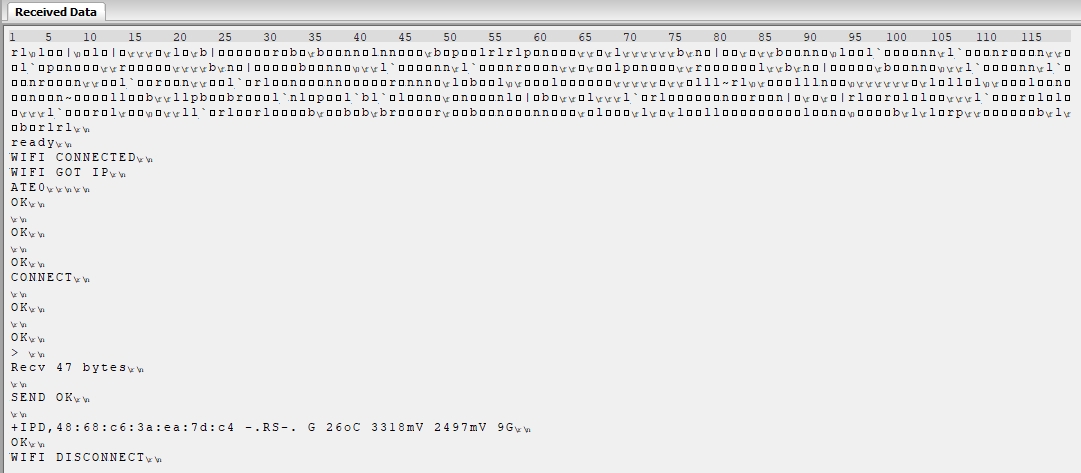

Beispiel für die Kommunikation zwischen einem ESP8266 und dem
Mikrocontroller MSP430G2553 habe ich im Anhang beigefügt. Die
Aufzeichnung beginnt mit dem Versorgen des ESPs und endet mit der
erfolgreichen Übertragung eines Telegramms. Die wirren Zeichen am Beginn
der Aufzeichung entstehen durch den Hochlauf des ESPs und müssen
ignoriert werden. Wenn man das Protokoll kann und weiß wie der zeitliche
Ablauf sein muss, dann ist die gemeinsame Aufzeichung von TxD und RxD
hilfreich. Den "Mist" am Anfang habe ich nicht erwartet, konnte aber
erfolgreich Gegenmaßnahmen treffen. So beginnt die Verarbeitung erst
nach dem "ready" vom ESP. Alles davor wird verworfen.

Den Inhalt zweier Fenster über Timestamps miteinander zu vergleichen ist
mit sehr viel Mühe verbunden und fehleranfällig.

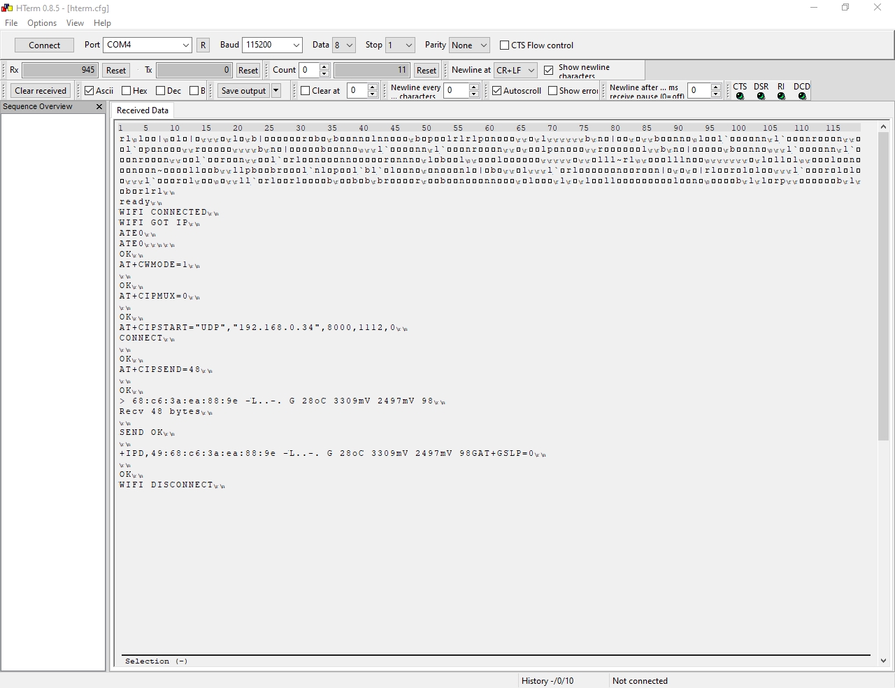

Gerald K. schrieb:
> Werde ich mir ansehen.
Funktioniert leider nicht. Vielleicht liegt es an der Demoversion.
Aber 99$ für die Basisverion ist sehr deftig!
Da mach ich lieber aus 2xHTERM mit meine HW 1xHTERM. HTERM kostet
nichts.
ANMERKUNG: AT-Kommandos werden an den ESP8266 geschickt, OK kommt als
Anwort zurück.
