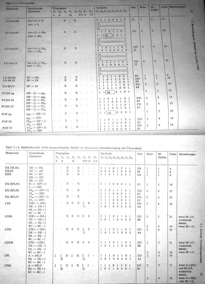

von Fpgakuechle K. (Gast)
Philipp Klaus K. schrieb:
> Fpgakuechle K. schrieb:
>> Wobei die Frage ist, wieviel CPU-Register der Z80 überhaupt hat und ob
>> daher eine Optimierung diesbezüglich lohnt.
> Gerade aufgrund der geringen Anzahl an Registern und der
> nichtorthogonalen Architektur (d.h. bestimmte Befehle lassen nur
> bestimmte Register als Operanden zu oder sind schneller / effizienter
> für bestimmte Operanden) ist ein guter Registerallokator beim Z80
> wichtig.
Stimmt natürlich auch, verlangt eben das man einiges an Rechenleistung
in den Compiler steckt. Die für den Compilerbauer einfachere Variante
ist natürlich die Variblen in den Memory zu packen. Jedenfalls sieht
mancher dissassemblierte Code stark danach aus.
Mich würden mal Erfahrungswerte interessieren, um wieviel schneller ein
(Alltags-) C-Code durch gute Registerwahl/-optimierung wird.
Mich wundert etwas, das der Akku A mit bei der Optimierung betrachtet
wird, weil dessen Verwendung bei den Arithmetikbefehlen 'unausweichlich'
ist.
> statt die
> Register af, bs, de, hl auf den Stack zu speichern, können mittels ex
> af, af' und exx innerhalb der Routine die Register a', bc', de', hl'
> verwendet werden.
Ja, 'mein' Buch weiß das ;-) siehe Anhang.
