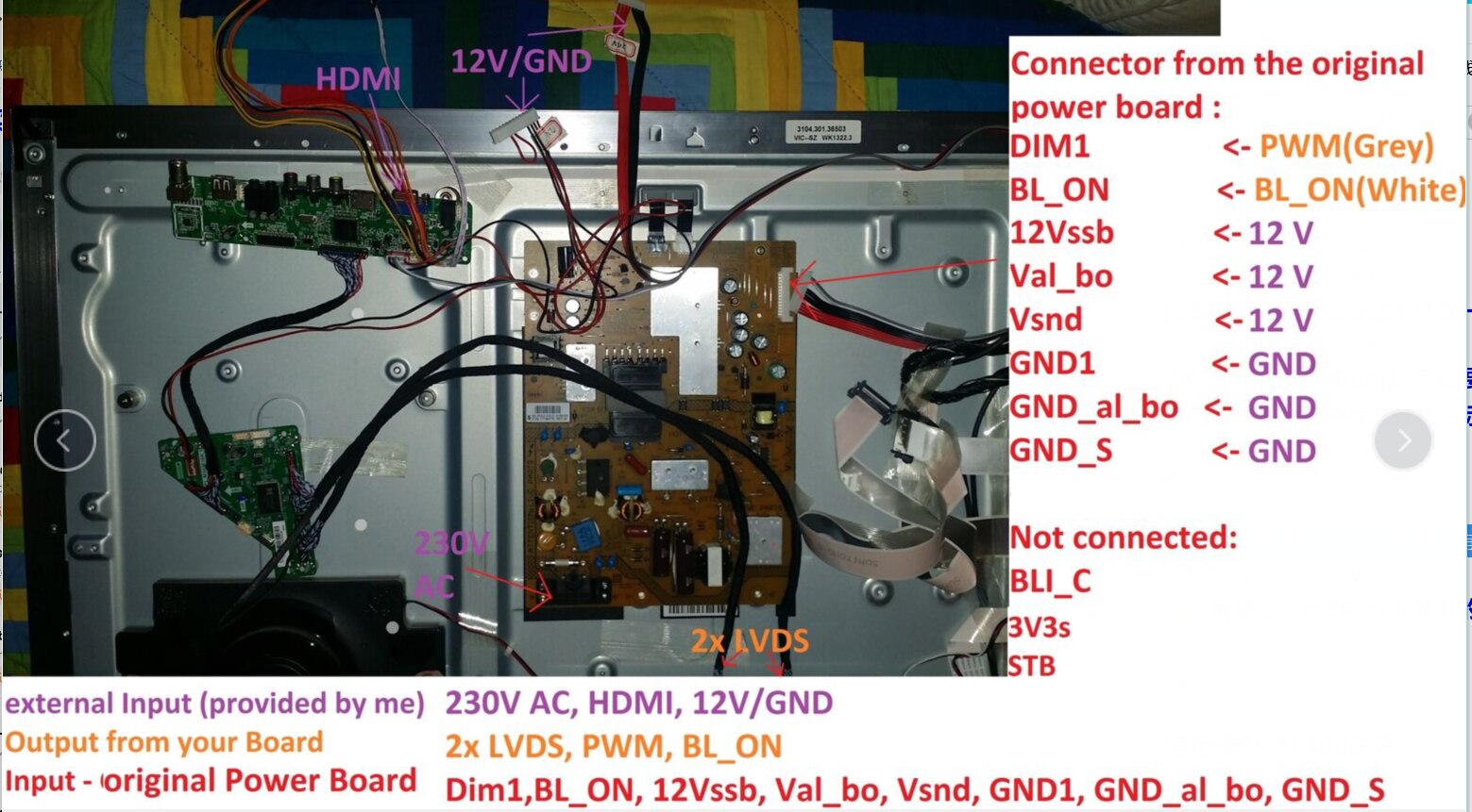

Ich habe jetzt mal dieses Board hier bestellt. Der Verkäufer meinte das
sollte so passen.

von Daniel E. (creatvt)
Hi Daniel,
ja hat am Ende funktioniert. Allerdings war mir nicht ganz klar, dass
man als Stromversorgung am besten das original Netzteil nimmt (mit dem
auch das Backlight gespeist wird). Da hatte ich einige Mühe, da das
Netzteil nicht ohne Weiteres Spannung angelegt hat, wenn das alte
Mainboard nicht dran hing. Da musste man ein, zwei Pins brücken.
Und dann war da noch die Herausforderung die richtigen Pins für die
Kontrolle von Helligkeit und Funktion vom Backlight zu finden.
Ich hänge noch ein Bild an, das mir der Verkäufer geschickt hat.
Stehe zur Verfügung, falls du noch mehr Fragen hast.
