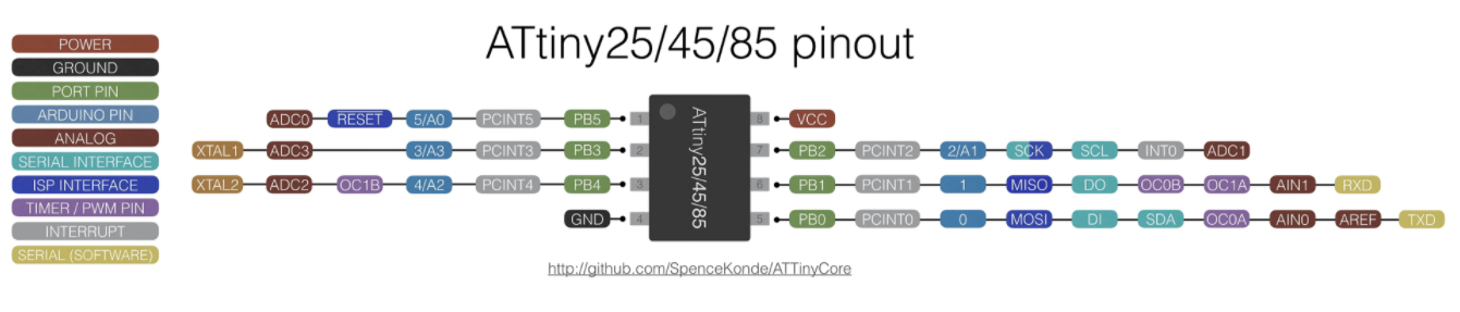

Würde gerne ein kleines Programm mittels Arduino (as ISP) auf einen Atiny85 flashen. Ein Beispielprogramm hat bereits funktioniert. Ein anderes leider nicht, wobei ich mir bei der Belegung der Port nicht sicher bin. Laut Belegung sollten PIN 3/5/6 PWM Pins sein. Für die Taster hätte ich Port zwei und drei benutzt. (Pin 2 und 7). Für die Led zum Dimmen (PWM) PB4. PB4/PB1/PB0 sind PWM. Stimmt das so ? Belegung und Code als Anhang.

Die Zuordnung der Pins hängt vom (nicht genannten) verwendeten Arduino Core ab. Schau in dessen Doku nach.
Du meinst nicht die Zuordnung des Atiny85 ? Als ISP Programmer nutze ich einen Arduino Uno Clone von AZ - Delivery. Sind die Ports des UNO's gemeint ?

Das Hochladen hat laut IDE funktioniert, jedoch das Programm nicht. Led mit Vorwiderstand an Pin3 = PB4. Drahtbrücken gegen Masse an Pin2 = PB3 und Pin7 = PB2.

Bernhard F. schrieb: > Du meinst nicht die Zuordnung des Atiny85 ? Als ISP Programmer nutze ich > einen Arduino Uno Clone von AZ - Delivery. Sind die Ports des UNO's > gemeint ? Nein, ich meine die Pins vom ATtiny. Deren Belegung hängt vom Arduino Core ab, mit dem du dein Programm compiliert hast. Bernhard F. schrieb: > Das Hochladen hat laut IDE funktioniert Sicher? Trenne mal alle Verbindungen zum ATtiny und versuche nochmal hoch zu laden. Wenn er dann immer noch eine Erfolgsmeldung ausgibt, sollte das zu denken geben. Ich will dich nicht verarschen, dahinter steckt ein sehr häufiger bekannter Fehler. Ansonsten könnte der Quelltext deines Programmes eine wesentliche Rolle spielen.

Zwei unterschiedliche Beispiele funktionieren ja einwandfrei, laut einem Blog auch ohne Kondensator. Deshalb verstehe ich nicht warum das Zweitastenprogramm nicht funktioniert. Die Portzuordnung im Programm bezieht sich doch auf den Atiny 85 oder ? Habe nach dieser Anleitung gesteckt. https://wolles-elektronikkiste.de/attiny85-84-45-44-25-24-programmieren

Mal wieder der Klassiker: Der Abblock-Kondensator an VCC/GND fehlt.
Der Hersteller des Chips verspricht dass er funktioniert, wenn du den
Abblock Kondensator nicht weg lässt. Oder anders gesagt: Ohne
Kondensator ist jedes beliebige Ergebnis in Ordnung. Es darf
funktionieren, oder nicht, oder nur manchmal.
> Die Portzuordnung im Programm bezieht sich doch auf den Atiny 85 oder?
In meinem Ja, in deinem: Vielleicht. Vielleicht auch nicht. Ich kann dir
bei deinem geheimen Programm mit den geheimen IDE Einstellungen nicht
helfen.
#6667448

Das Programm ist nicht geheim, steht im ersten Eintrag über dem Schaubild. https://www.mikrocontroller.net/attachment/502207/zwei_taster_dimmen_korrekte_Portzuordnung.ino Werde den Rat mit dem Kondensator befolgen. Bitte um Entschuldigung, nit 100nF an VCC -> GND und 100uF an Reset geht es einwandfrei. Vielen Dank.
