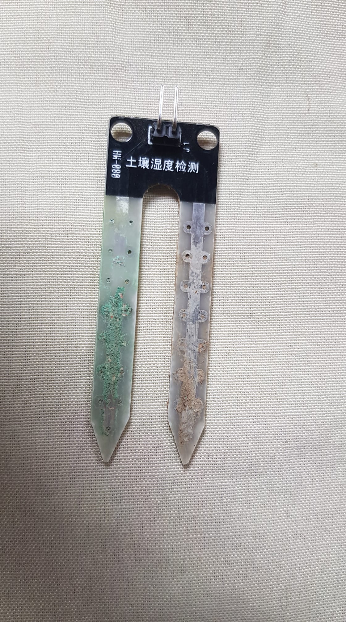

Ich möchte mit einem Arduino Uno einen 16 Channel Multiplexer (74HC4067)
ansteuern.
An diesen 16 Giesomat Sensoren hängen.
Kann mir jemand sagen was ich beim auslesen des Multiplexers falsch
mache?

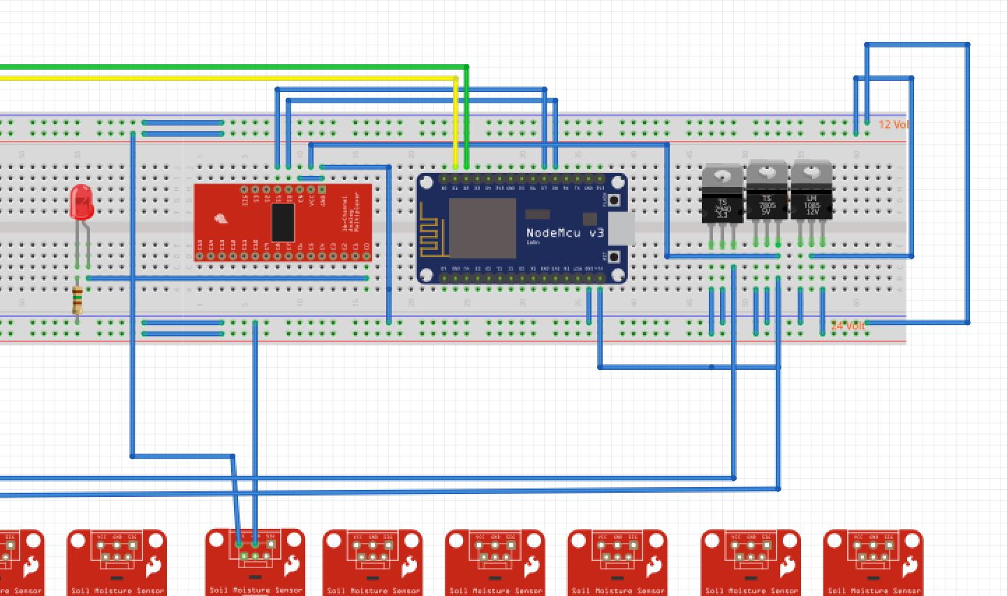

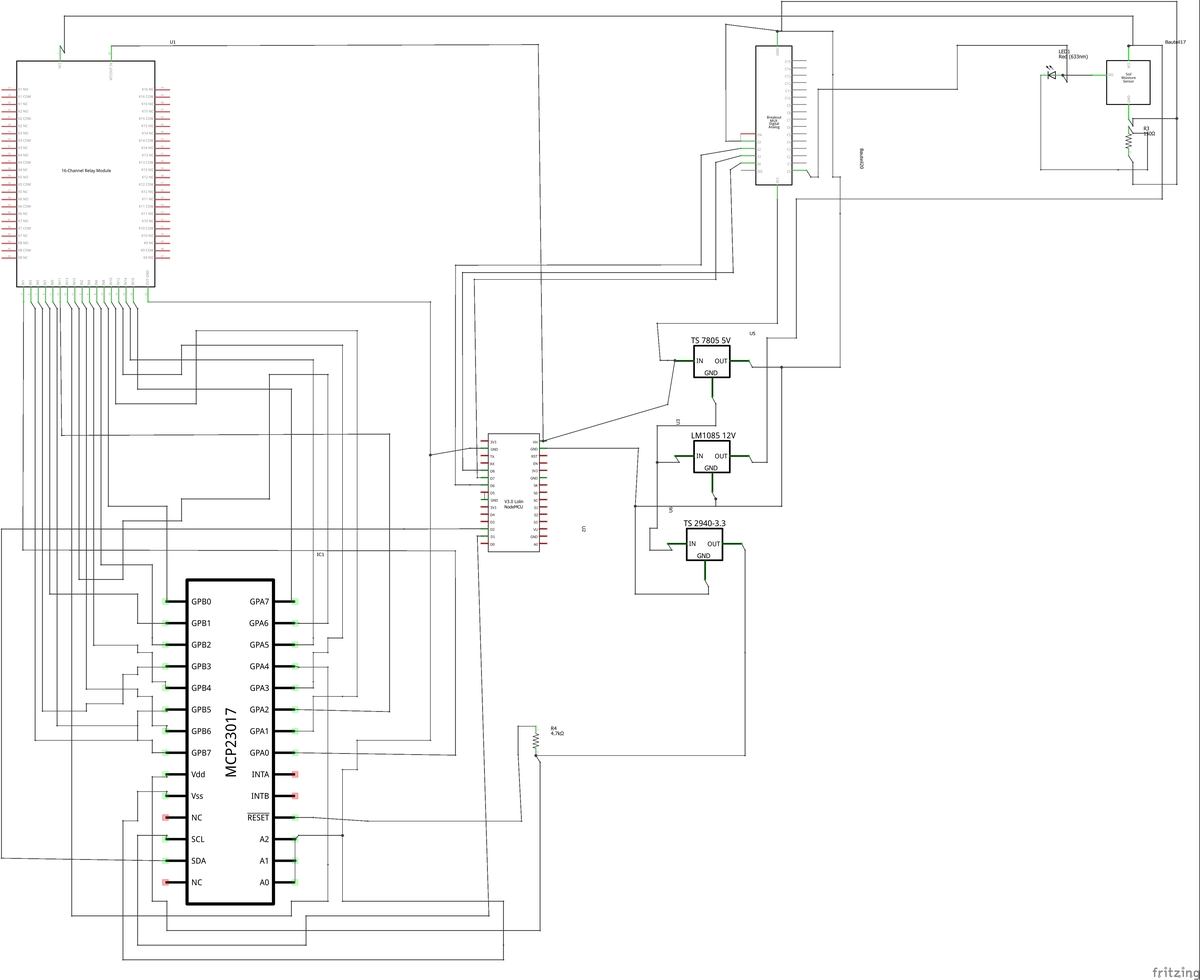

erwartet habe ich einen Wert vom Sensor. Irgendeine Zahl.
Hier noch der Schaltplan:
von Johannes S. (Gast)
Schaltplan ist ja wohl übertrieben, das ist ein halbfertiges Gemälde von
Modulen.
Ein analog Mux an analog Sensoren, aber gelesen wird eine Periodendauer?
Das passt zum originalen Giesso-mat von D. Weiser (der auch mehr
schlecht als recht funktioniert), aber im Bild sind andere Komponenten.
Und vom Mux ist der Signalausgang nicht verdrahtet. Zum Test wäre ja
erstmal das Gedöns ohne den Mux sinnvoll, ob das mit einem Sensor
überhaupt funktioniert.
Und mit den angegebenen Versorgungsspannungen wird das zur
Selbstzerstörung wenn man die 12 V über den Mux auf den ESP schaltet.
Dann schon lieber das nachbauen bzw. erweitern:
https://www.mikrocontroller.net/articles/Giess-o-mat
von Peter D. (peda)
Du solltest Dich vielleicht erstmal für eine CPU entscheiden.
Arduino Uno != NodeMCU

von Stefan F. (Gast)
Dirk M. schrieb:
> Habe ich geändert das ich von 1 -16 zähle
Nein, jetzt zählst du von 1 bis 15:
for (CurrSensor = 1; CurrSensor < 16; CurrSensor++)
Aber deine Funktion SelectSensor benötigt Werte von 0-15:
void SelectSensor(byte SensorToSelect) {
  SensorToSelect--;
  digitalWrite(MultiplexPinA, (bitRead(SensorToSelect, 0)));
  digitalWrite(MultiplexPinB, (bitRead(SensorToSelect, 1)));
  digitalWrite(MultiplexPinC, (bitRead(SensorToSelect, 2)));
  digitalWrite(MultiplexPinD, (bitRead(SensorToSelect, 3)));
Und dein Zugriff auf das Array benötigt Werte von 1-16:
void AssignToSensor(int SelectedSensor) {
  FreqSensor[SelectedSensor - 1] = TCNT1 / 5; //Counts per 10mS
Du musst dich schon auf eine Zählweise festlegen und das konsequent
durch ziehen.
Bitte lerne, das Fehlerbild und deine Erwartung präziser zu beschrieben.
Mit so einem Einzeiler kann niemand etwas anfangen.
Zeichne einen ordentlichen Schaltplan, nicht dieses halbe Fritzing Bild.
Schaltpläne sehen ganz anders aus. Gebe genau an, welche Bauteile du

Ich verstehe nicht weshalb Du nicht auf die Kommentare eingehst, vor
allem auf die von Stefan. Ich verstehe auch nicht weshalb Du keinen
vernünftigen Schaltplan postest. Das Bildchen von oben ist ja wohl gar
nichts. Ich gehe davon aus aus dass du neben Fehlern in der SW auch
Fehler in der Schaltung hast.

So ich versuche es noch mal.
Es stimmt es müssen erst einmal die Fehler in der Schaltung raus.
Ich beschreibe einmal was ich tun will.
NodeMCU als MC.
16 originale Giesomat Sensoren sollen 16 Relais ansteuern.
Als Versorgungsspannung habe ich 24 Volt zur Verfügung.
Jetzt die erste Frage:
Was ist am Schaltplan falsch?
von Jörg R. (solar77)
Nein, vom Schaltplan her ist es der erste Versuch.
Man weiß gar nicht wo man anfangen soll🤔
- der Plan ist unvollständig
- es fehlen Abblockkondensatoren
- es fehlen Kondensatoren an den Spannungsreglern
- die Beschriftungen sind quasi nicht lesbar
- zufiel Fläche für die wenigen Bauteile
- die Verbindungsführung ist katastrophal
- usw. usw.
Siehe Dir mal allein die Beschaltung des oberen Reglers an. Vin geht
einige ICs, aber wo kommt Vin her?
von Peter D. (peda)
Man darf sich Bilder vor dem Absenden auch mal selber anschauen ob sie
überhaupt lesbar sind.
Große Pläne als PDF, dann kann sie sich jeder selber skalieren.
Dirk M. schrieb:
> NodeMCU als MC.
Das ist schon wieder sehr unpräzise. Es gibt zahlreiche total
unterschiedliche Board, die sich irgendwas mit NodeMCU im namen haben.
Es gibt analoge und digitale. Verweise auf das konkrete
Produkt-Datenblatt.
Die Beschriftung des Dings links oben, vom NodeMCU Board und den zwei
Dings rechts oben sind nicht lesbar.
Um die Spannungsregler herum fehlen die nötigen Abblock-Kondensatoren.
An den anderen ICs fehlen ebenfalls Abblock-Kondensatoren.
Die Eingänge der unteren beiden Spannungsregler sind mit dem GND
Anschluss des oberen verbunden anstatt mit der Stromversorgung.
Der GND Anschluss des oberen Spannungsregler ist nicht mit GND von der
Stromversorgung verbunden.
Löse dich von Fritzing! Damit kann man genau so schlecht arbeiten, wie
