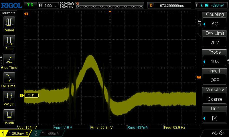

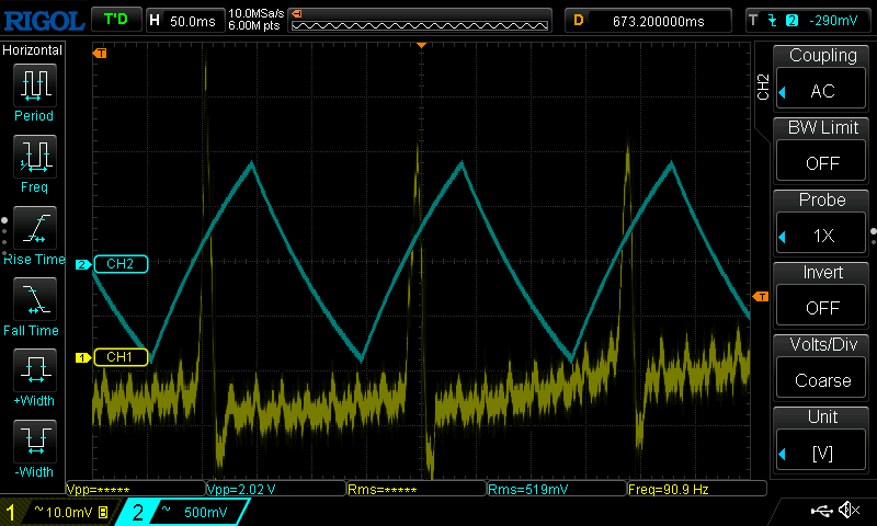

Das augenfälligste Problem ergibt sich z.B., wenn ich eine FM-Ratiokurve
wobbeln möchte. Schalte ich den variablen Markengeber ein, dann sieht
man nicht eine, sondern zwei Marken. Abstand vielleicht 100 (?) kHz.

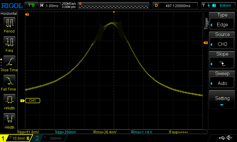

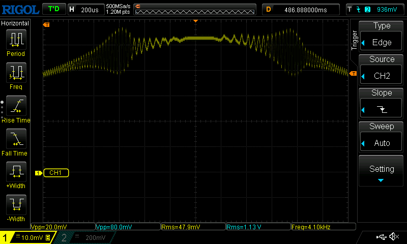

Siehe Plot #1. Also einmal nur den Markengeber alleine ans Oszilloskop

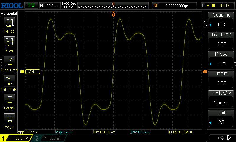

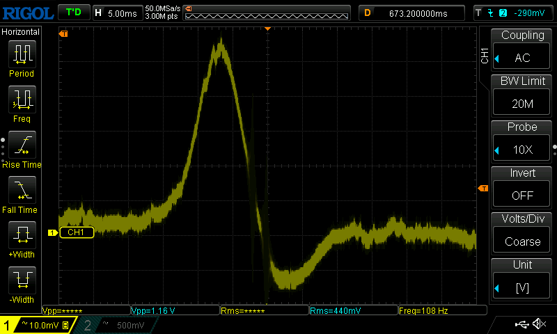

gehalten. Siehe Plot #2. Umgeschaltet zum darunterliegenden Bereich (4
-7 MHz) und nochmal gemessen ergibt Plot #3. Sieht auch nicht so toll
aus, aber immerhin besser. Wenn beim Oszilloskop die
Bandbreitenbegrenzung von 20MHz eingeschaltet ist, verschwinden die
Unsauberkeiten ein wenig. Dann nochmal die die FM-Ratiokurve gewobbelt.

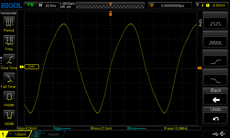

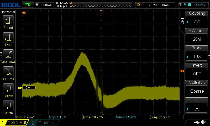

Nun einmal die Fixmarke eingespeist. Beachte Plot #4. FM-Ratiokurve

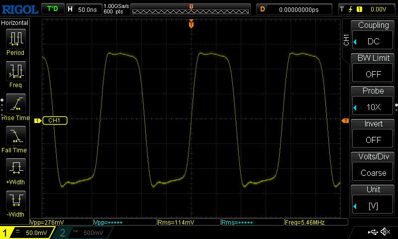

nimmt hohen Rauschpegel (?) an. Zusätzlich auch ein Plot #5 mit Fixmarke
und variabler Marke, die bei etwa 10,3MHz lag. Dann einmal die Fixmarke

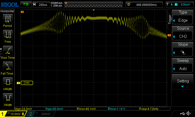

von 10,7MHz alleine ins Oszilloskop geschickt, nämlich über die
Träger-Buchse, was sich in Plot #6 ausdrückt. Was kann das sein? Warum
sind alle Marken erstens doppelt? Warum rauscht zweitens der
NF-Markenverstärker, wenn die Fixmarke zugeschaltet ist, aber nicht,
wenn die variable Marke zugeschaltet ist? Wenn der Fixmarkengenerator
auch kein Rauschen erzeugt und der NF-Markenverstärker nur unter der
Bedingung, dass die Fixmarke läuft, kann das an der Mischdiode liegen?
Im Schaltplan des verlinkten PDF-Dokuments auf S. 27, D 500 und D 501,
zwei Mal AA143.
Mir ist desweiteren aufgefallen, welche Funktion die Taste "Blanking" am
Gerät hat. Auf Plot #7 sieht man drei FM-Ratiokurven. Eine ist das
Spiegelbild der anderen. Dann beginnt das Wobbelbild ja wieder von
neuem, dessen anderer Teil dann nicht mehr zu sehen ist. Wenn ich den
zweiten Kanal (blau) des Oszilloskops, der mit der Wobbelfrequenz für
die Triggerung des ersten Kanals (gelb) verwendet wird, einschalte,
kriege ich den chaotischen Plot #8. Dort ist Taste "Blanking" in der
Aus-Stellung. Schalte ich sie ein, ändert sich Plot #9. Daher scheint
der Wobbler bei ausgeschaltetem "Blanking" mit steigendem Rampen-Signal
die Frequenz aufwärts zu steigern und bei fallendem Rampen-Signal das
Gegenteil zu tun (#8). Schalte ich nun "Blanking" ein, wobbelt er immer
nur aufwärts (#9). Wofür soll erstere Funktion gut sein?

aber nur verwundert, warum bei jeder Frequenzmarkierung, sei sie
variabel, sei sie fix, doppelte Punkte auftreten. Wozu kann das gut
sein? Die Markierung dient ja zur eindeutigen Identifikation eines
bestimmten Punktes der Kurve. Hat da jemand eine Idee, wo der Fehler
liegen kann? Liegt das daran, dass das Signal, zu sehen auf Plot #2,
nicht "sauber" genug ist?

Markengebersignal, das bei 10,7MHz mehr oder weniger sauber schwingt
(siehe bitte Plot #2 für variablen Markengeber und Plot #6 für
Fixmarkengeber), am Ende auf einer Durchlasskurve zwei Markierungen
erzeugt, die stets einen festen Abstand von ungefähr 300 (?) kHz
aufweisen.
Desweiteren sehe ich, dass bei Zuschaltung des Fixmarkengebers die
Durchlasskurve ein hohes Rauschen annimmt, während der Fixmarkengeber an
sich sauber oszilliert (siehe bitte Plot #6) und auch der
NF-Markenverstärker nur bei Benutzung der variablen Marke ebenso kein
Rauschen hinzufügt (siehe bitte Plot #1).

Darüber hinaus wirkt nach der Erklärung der Markenmischung besonders der
#Plot1 komisch. Nehmen wir an, es handelt sich wirklich nur um eine
Marke und die sichtbaren Differenzsignale liegen derart weit
auseinander, dann müsste doch ganz genau in der Mitte das
Schwebungs-Null zu finden sein. Es sieht aber auf den ersten Blick
überhaupt nicht danach aus.

Der jüngste Test mit dem Gerät drehte sich um die seltsame Causa der
Frequenzmarken. In diesem Fall hielt aber kein FM-ZF-Verstärker her,
sondern ein ausgebautes Bandfilter bestehend aus zwei eher lose induktiv
gekoppelten Resonanzkreisen. Über 100pF (möglicherweise immer noch zu
groß? Weil direkte Verbindung von Generator zu Bauteil führte zu
seltsamen Kurven) an Primärkreis gekoppelt und an Sekundärkreis mit
Demodulatortastkopf abgegriffen. Wobbelfrequenz um 8Hz. Wobbelhub und
Mittenfrequenz so eingestellt, dass zunächst Kurve gut sichtbar.
Nach Einschalten der variablen Frequenzmarke erhielt ich Plot #10.
Selbes Spiel bei Plot #11 mit dem Unterschied, dass nun Fixmarke
eingeschaltet. Plot #12 zeigt eine Vergrößerung wiederum der variablen
Frequenzmarkierung am Scheitelpunkt der Resonanzkurve. Analog zeigt Plot
#13 wieder die ähnliche aussehende Fixmarkierung. Bei Plot #14 waren
beide Markierungsarten gleichzeitig eingeschaltet. Und Plot #15 ist
nochmals eine starke Vergrößerung der rechten Frequenzmarke des
variablen Markengebers. Nun frage ich mich, wo das bekannte
Schwebungsnull liegen soll? Ist es tatsächlich zwischen den beiden
Markierungen oder gleichsam zwei Mal je in einer Markierung? Es heißt
ja, dass es dort zu finden sei, wo die Schwingungen am engsten sind.
Jedenfalls fand ich es mal interessant, so eine Frequenz-"Laus" quasi
unter dem "Mikroskop" zu betrachten.
Übrigens scheint der Wahlschalter für die Fixmarkierungen einen Schaden
zu haben oder mich schlicht nicht zu mögen. Manchmal erscheinen keine
Marken, dann rauscht es. Fühl ich ein bisschen zum Schalter heran,
wackel oder ruckel ich leicht am Drehknopf, gehts irgendwann und sogar
das lästige Rauschen verschwindet. Kontaktfehler oder Verschmutzt? Ist
leider so ein Mehrebenen-Drehschalter mit reichlich Plastik, weshalb
Kontaktspray und andere chemische Konsorten wohl ungünstig wären.
Keine Sorge, dauert nicht mehr lange, bald gebe ich auf mit dem Wobbler
MfG,
Kohlhammer
von Ralph B. (rberres)
> Selbes Spiel
genau zwischen den beiden sichtbaren Marken ist die Schwebung Null. Dies
ist die gesuchte Frequenz.
> eingeschaltet.
Dito
Auch hier liegt der Schwebungsnull zwischen den beiden Marken.
welcher Wobbelhub war hier eigentlich eingestellt?
R. K. schrieb:
> Plot
Dito
R. K. schrieb:
> Bei Plot #14 waren
welche Frequenzen hatten die beiden Marken denn? welcher Wobbelhub?
Kann es sein das beide Marken die gleiche Frequenz hatten? Sowas macht
man nicht !
Oder war die Frequenz der zweiten Marke auserhalb des sichtbaren
Bereiches?
Das was du in den ersten 4 Bildern siehst ist eine Marke jeweils unter
und oberhalb des Schwebungsnull der Marke.
Bild 14 wohl ähnlich, wobei ich hier nicht weis ob die zweite Marke
überhaupt im Bildschirmbereich liegt.
Bild 15 zeigt wohl nur den Markenteil oberhalb des Schwebungsnulles.
Ich nehme an das es sich hier um ein AM Filter mit 9KHZ Bandbreite
handeln sollte. So kleine Wobbelhüber sind sowieso schon ambitioniert zu
wobbeln.
Da wird es auch mit den Marken schon eng, weil dessen Breite schon in
den Bereich der Bandfilterbreite kommt.
Generell gilt, bei Schwebungsmarken werden zwei HF Frequenzen gemischt,
da entstehen am Ausgang des Markenmisches Summen und Differenzfrequenzen
im NF Bereich. Die genaue Frequenz ist immer die Stelle zwischen den
beiden sichtbaren Marken, bei welcher die Schwebung Null geworden ist.
Der Abstand der im Bildschirm sichtbaren Sumen und Differenzfrequenzen
werden durch die untere Grenzfrequenz des NF-Markenverstärkers bestimmt.
Die Breite dieser NF Marken werden durch die obere Grenzfrequenz des
Sowohl die Wobbelfrequenz als auch ein zu großer Wobbelhub können die
Form der NF-Marke beeinflussen.
Ralph Berres
von R. K. (Gast)
Ralph B. schrieb:
Leider sind Wobbelhub und Mittenfrequenz bei dem Gerät nicht genau,
sondern  grob einzustellen. Das heißt, es gibt nur Wobbelhub-Max und
-Min. Da ich nur darauf geachtet habe, dass die Kurve am Oszilloskop gut
sichtbar erscheint, glaube ich mich zu erinnern, dass der Hub recht groß
war. Also er betrug wohl um die 3 - 4 MHz, wobei ich erschwerend dazu
nicht mehr weiß, wo dann genau die Mittenfrequenz lag. Ist bei dem Gerät
zumindest am Drehknopf schwer einzustellen. Ich kann ja beim nächsten
Versuchsaufbau die Sägezahnspannung des zweiten Kanals zusätzlich
anzeigen lassen und mich dann rechnerisch nähern.
> R. K. schrieb:
>> Bei Plot #14 waren
> man nicht !
> Bereiches?
Sowohl die fixe Markierung als auch die variable Markierung standen
beide auf derselben Frequenz von 10,7MHz. Damit wollte ich zeigen, dass
die Frequenzbereiche beider Marker genau sind. Dass man sowas nicht
macht, wusste ich bis dato allerdings nicht. Werde es also in Zukunft
vermeiden. Wobei es ohnehin nicht Sinn der Sache ist, das ist mir klar.
> wobbeln.
Nein, und das hatte ich in meinem Beitrag leider vergessen,
festzuhalten. Es handelte sich bei dem Bandfilter um ein altes
FM-Bandfilter. Es waren Primär- und Sekundärkreis induktiv eher lose
gekoppelt,  freilich weisen sie eine erheblich höhere
Durchlassbandbreite als bei einem AM-Bandfilter auf. Übrigens ist dieser
Wobbler für den AM-Bereich gar nicht geeignet. Variabler Markengeber und
Wobbler reichen nur bis 3MHz hinunter. Das Gerät ist auch eher für den
Abgleich in Fernsehgeräten geeignet, wobei in der Beschreibung auch
explizit der Abgleich von FM-Empfängerb erwähnt wird.
Also sind wir in der Annahme, dass die Markierung grundsätzlich richtig
funktioniert, aber offenbar die Filtercharakteristik des
NF-Markenverstärkers nicht ordnungsgemäß werkt. Da hätte ich eine Frage.
Angenommen, die untere und obere Grenzfrequenz des Markenverstärkers
würden stimmen. Würde dies dann nicht einfach bedeuten, dass die
Markierungsstellen viel kleiner ausfallen und die auftretenden Frequenz
eher gesiebt werden? Oder werden sie dann tatsächlich soweit
zusammengestaucht, dass quasi nur eine Markierung wirklich sichtbar
bleibt?
Wie bzw. wo genau werden denn beim NF-Markenverstärker die untere als
auch obere Grenzfrequenz bestimmt? Wenn ich auf Seite 24 des im
Eingangsbeitrag verlinkten Schaltplans schaue, sehe ich zumindest die
Ein- und Auskoppelkondensatoren des ML709A mit für C450 1nF und für C457
mit 22nF. Sind bei Blick auf die Platine beide baulich recht große
keramische Typen. Die Widerstände habe ich schon einmal durchgemessen.
Sie waren in Ordnung. Es gibt noch zwischen Pin 8 und 1, im Schaltplan
fälschlicherweise als Pin 10 bezeichnet, einen C451 mit angeblich 100pF.
Auf der Platine sitzt ein Styroflex, aber der hat aufgedruckte 70pF.
Zwischen Pin 5 und 6 gibt es noch 10pF. Diese niedrigen Kapazitäten
scheinen mir aber nicht für die NF-Marken entscheidend, aber leider gibt
es zum originalen Teil kein Datenblatt. Christoph hat aber festgehalten,
dass der ua709 im 8-beinigen Metallgehäuse ähnlich sein soll. Dort sind
an denselben Pins zwei Kapazitäten für Frequenzkompensation vorgesehen.
Also zur Verminderung der Schwingneigung. Bleiben also eigentlich nur
C450, C457 sowie Auskoppelkondensator C459, ein Tantaltyp, übrig, die
irgendeine eine Filterwirkung entfalten.
Habe ich anfangs noch probiert. Hat zu keinen wesentlichen Veränderungen
geführt. Wobbelfrequenz ist übrigens mit 8Hz stets so niedrig wie
möglich.
> Ralph Berres
Danke, dass du immer wieder vorbeischaust und hilfst.
MfG,
Kohlhammer
man kann die beiden Marken dann nicht mehr auseinander halten, und weis
dann auch nicht zuwem das Schwebungsnull gehört.
Das ist halt der Nachteil von diesen Wobbler. In meinen Swob5 kann ich
die Mittenfrequenz durch den von mir eingebauten Frequenzzähler messen.
Bei der Messung wird der Strahl für die Dauer der Messung angehalten,
und dadurch erscheint an der Stelle eine Aufhellung des Strahles. Ob es
diese Möglichkeiten bei deinen Wobbler gibt , weis ich nicht.
Mein Swob5 erzeugt dekadische Marken in 100MHz , bzw 100MHz und 10MHz
oder auch 10MHz und 1MHz Abstand, wobei die Marken bei mir in
Strichmarken umgewandlet werden. Bei den z.B. 100MHz und 10MHz Marken
erscheinen die 100MHz Marken was breiter als die 10MHz Marken. So kann
man sowohl den Wobbelhub als auch die Mittenfrequenz bei mir recht genau
bstimmen.
Ich denke das dein Markenteil soweit einwandfrei funktioniert.
Ich hoffe mal das du die X-Achse des Oszillografen so eingestellt hast,
das  sie durch den Sägezahn des Wobblers gerade voll ausgesteuert wird.
An dieser Einstellung drafst du danach auch nichts mehr verstellen. Der
Wobbelhub und die Mittenfrequenz mit dem du die Kurve in den
Sichtbereich schiebst darf ausschließlich am Wobbler eingestellt werden.
Ich kann mir bei der Darstellung der Kurven irgendwie nicht vorstellen,
das du do große Wobbelhübe benutzt hast. Mir kommt das eher so vor als
wäre der Wobbelhub nur wenige 100KHz groß.
Bitte mache nicht den Fehler den Frequenzgang im NF-Markenverstärker
optimieren zu wollen.
Wenn du die Summen und Differenzfrequenz weiter zusammenschieben willst,
müsstest du die untere Grenzfrequenz des Markenverstärkers niedriger
machen, was aber zu gleich bedeutet das die maximal mögliche
Wobbelfrequenz weiter sinkt. du bist dann sehr schnell mit deiner
Wobbelfrequenz von 8Hz viel zu hoch. Desgleichen gilt, wenn du die
Marken schmaler machen willst, was mit der oberen Grenzfrequenz des
NF-Markenverstärkers zusammen hängt.
Wenn du die kleiner machst, dann muss auch hier die Wobbelfrequenz
sinken, ansonsten sinkt die Warscheinlichkeit, das du überhaupt Marken
angezeigt bekommst.
was deinen Wobbler offenbar fehlt ist ein dekadischer Markengenerator.
Ralph Berres
von R. K. (Gast)
Das geht meines Wissens nach bei meinem Gerät nicht.
Sonst könnte ich ja das Wobbelsignal gar nicht stabil abbilden. Also die
Triggereinstellungen müsste meiner Ansicht nach stimmen. Aber ich gebe
zu, dass ich mich auch am Oszilloskop so beholfen habe, mittels
Horizontalverschiebung die Kurve vollständig sichtbar zu machen.
Ich werde den Testaufbau bei Zeiten mal wiederholen und die Geschichte
mit dem Wobbelhub genauer inspizieren.
Nachdem sich jetzt ohnehin herausgestellt, dass die Frequenzmarkierung
keinen Fehler hat, werde ich nichts weiter unternehmen. Ist mir sowieso
lieber, als dort an der Platine herumzufummeln und am Ende mit den
aberwitzigsten Signalen dazustehen. Wenn es halt zwei sichtbare Marken
sind, ich aber weiß, wo sich genau das Schwebungsnull befindet, lass ich
es dabei bewenden. Im schlimmsten Fall beschwichtige ich, dass das Teil
bis zu vier Marken gleichzeitig darstellen kann ;-)
Zugegeben, praktisch hören sich schrittweise Markierungen schon an. Aber
für meine bescheidenen Aufgaben reicht eine Markierung allemal.
> Ralph Berres
Jedenfalls danke, dass du durchgängig das Thema mitverfolgt und dich
immer hilfreich beteiligt hast. Auch wenn es letztlich nur um die Jagd
eines Phantoms ging. Aber ich konnte wiederum einiges dazulernen.
Wenn noch Interesse besteht, melde ich mich nochmal wegen dem Wobbelhub
zurück.
MfG,
Kohlhammer
