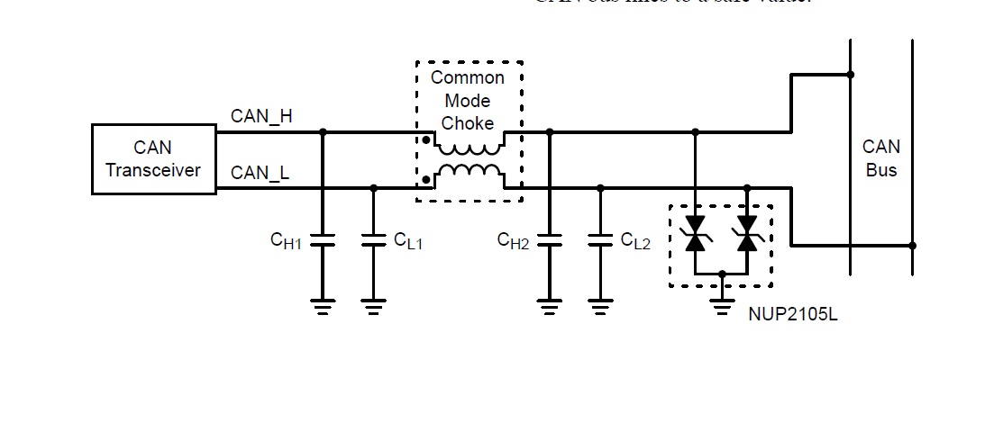

Ich habe mal eine Frage zu der APP Note AND8169/D, die ich gerade lese
und würde gerne damit ein wenig experimentieren. Angenommen ich würde
die Schaltung so wie im Bild beschalten, dann stellt sich mir die Frage,
welche Spannungsfestigkeit die Kondensatoren mindestens haben müssen.
Auf der Datenleitung sind ja nie grössere Spannungen als 12V und das nur
zwischen den Leitungen CANH und CANL.
Was nehmt ihr hier 50V wäre gar ein Bisschen zu hoch oder?
Die genannte Appnote beschreibt doch die maximale Busspannung anhand der
Betriebsspannung der Einbausituation, also 12V oder 24V
Batteriespannung: Für 12V wird 16V und 24V wird 32V als max.
Kurzschlussspannung nach Plus genannt.
In Appendix 1 werden für die Auslegung der TVS-Dioden auch diese beiden
Spannungen als min-Werte empfohlen.

Danke dir, den Appendix habe ich irgendwie gar nicht beachtet. Ich hätte
gerade eine weitere Frage. Wenn man eine CAN choke einsetzt, worauf ist
da genau zu achten, wenn ein Bauelement ausgewählt wird.
Daß die Gleichtaktdrossel (neudeutsch choke) für deine Anwendung passend
ist. Sprich, die Gegentaktinduktivität (=Streuinduktitivität) muss
ausreichend klein sein, um das differentielle CAN-Signal nicht
nennenswert zu beeinflussen. Der Nennwert der Gleichtaktinduktivität im
Zusammenspiel mit den Kondensatoren bestimmt die
Gleichtaktfilterwirkung. Mehr ist zwar prinzipiell wünschenswert, aber
irgendwann wird die parasitäre Koppelkapazität in der Gleichtaktdrossel
wieder zu hoch und die höhere Induktivität bringt dann nix. Die meisten
Gleichtaktdrosseln, die explizit für CAN spezifiziert sind, sollten
brauchbare Werte haben. Man kann aber auch andere nehmen, wenn man weiß
was man tut.
