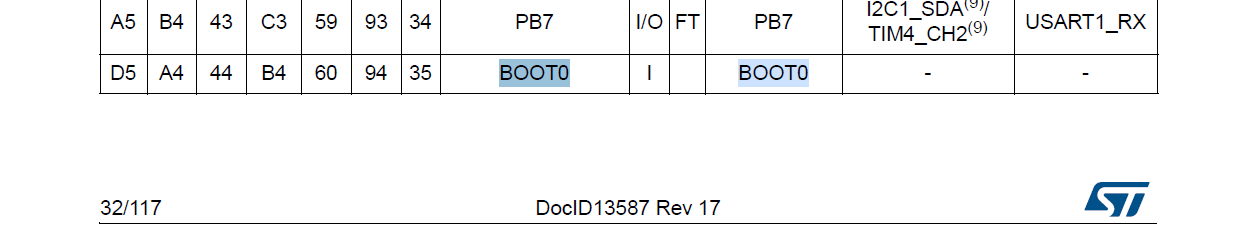

ich würde gerne den Boot0 Pin eines STM32F103C8 extern mit Spannung
beaufschlagen, bevor ich die Spannung am Mikrocontroller anlege, um in
den UART Bootloader zu gelangen.

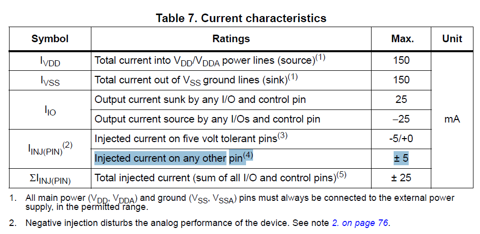

Dazu möchte ich ein 24V Signal anlegen. Kann ich dies machen wenn ich,
wie im Datenblatt auf Seite 37 beschrieben, den Strom auf unter 5mA
begrenze? Oder ist dann mit einem Schaden zu rechnen?

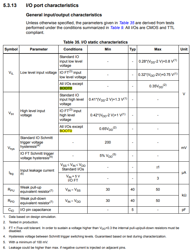

Zudem würde mich die high und low Schwelle des Boot0 Pins interessieren,
hierzu habe ich im Datenblatt auch nichts gefunden. Weiß jemand, in
welchem Dokument man dies finden kann?

Das ist falsch und unsinnig. Und wozu 24V?
Mache es richtig: Reset und Boot0 und TxD und RxD an einen
Steckverbinder legen, so daß du entweder mit den Steuersignalen der
Seriellen oder mit zwei Tastern Reset und Boot0 bedienen kannst. Beide
Signale sind im üblichen Pegelbereich zwischen 0 und 3.3V. Ob die
überhaupt tolerant sind gegen 5V ist nicht sehr wahrscheinlich.
Boot0 wird kurz nach dem Loslassen von Reset abgetastet. Da mußt du also
nicht dauerhaft auf den Knopf drücken.
W.S.

Darf schon, allerdings garantiert die Einhaltung der "abs. max. rat."
nur, dass kein permanenter Schaden eintritt. Die korrekte Funktion wird
dabei aber nicht zugesichert.
Außerdem: Die parasitäre Versorgung würde auch ohne die externe Diode
erfolgen, nur dann halt über die interne Schutzbeschaltung. Die externe
"entlastet" also nur die "interne" ...
AN4899 enthält ein wenig Info, ist zwar nicht für den F1, aber der
"analoge" Teil dürfte sich beim F1 nicht so wesentlich etwa vom F0
unterscheiden, auch wenn die Registerstruktur anders ist. Und ja,
BOOT-Pins werden nicht zu den GPIOs gezählt, aber die Eingangsstruktur
dürfte vergleichbar sein.

Danke für den Hinweis, mit den abs. max. rat.! Werde es dann mit den
Transistoren umgehen und direkt mit 3,3V schalten.
