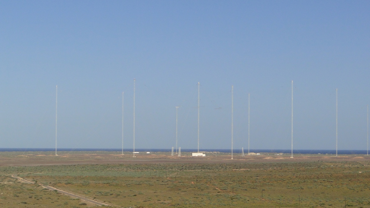

Nochmal zum Thema "richtig dicke Bollermänner":
Ich war vor ein paar Jahren in Exmouth, Western Australia, da steht eine
gigantische LW-Anlage zur Kommunikation mit U-Booten, seht selbst:
https://de.wikipedia.org/wiki/Marinefunkstelle_Harold_E._Holt
Die Anlage ist noch in Betrieb.
