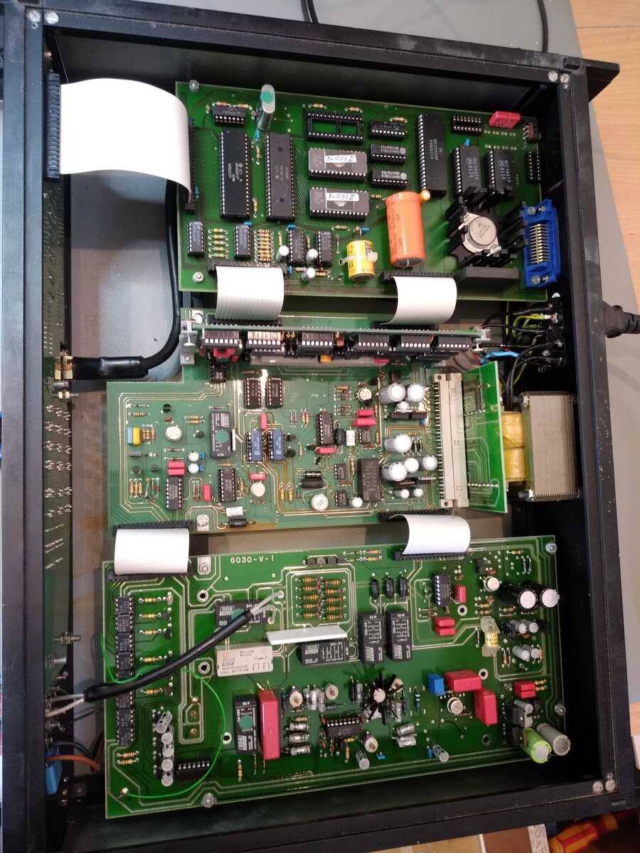

Hallo Ihr,
mein PREMA 6030 spinnt nach einiger Zeit ohne Benutzung.
Normalerweise klackern nach dem Einschalten einige Relais und das
Display zeigt Selbsttests (Control 1, Control 2, Control 3, Control 4)
und dann ist es betriebsbereit.
Nach etwa einem Jahr ohne Benutzung kommt die Anzeige "Control 1" und
die Relais klackern wild herum. Nach ca 5 Minuten kommt er bis Control 2
und kurze Zeit später läuft die Startsequenz komplett durch und das
Gerät funktioniert einwandfrei.
Wenn ich es dann aus- und wieder einschalte, laufen die Tests direkt
durch.
Ich tippe auf einen Fehler im Netzteil, z. B. trockener Elko.
Hat jemand von Euch so ein Gerät und kennt diesen Fehler?

OP #6667116
GEFUNDEN!!!!
Prema ist ja servicefreundlich, das muss ich mal betonen.
Auf der Homepage habe ich das Anleitungsheftchen mit Schaltplan zum
Download gefunden.
Die Platinen haben an gut zugänglichen Stellen Massepins sowie
gekennzeichnete Testpads.
So war es nicht weiter schwer, vom Netzteil aus sämtliche Spannungen zu
verfolgen.
Soweit alle OK.

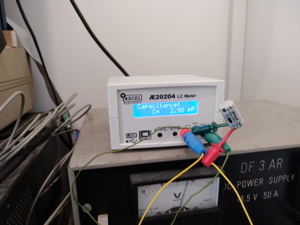

Auf der Vorverstärkerbaugruppe gibt es nochmal eine Stromversorgung.
Unter anderem ein 7815/7915-Paar.
Die +15V sahen mies aus. (Ripple).
Der dazugehörige Elko (220µF) hatte noch 7 pF übrig.
Den Elko "gegenüber" auf der -15V Seite habe ich auch gleich getauscht.
Er stand mit einigen nF noch etwas besser da als der andere.
Gerät startet wieder. Alles gut.
