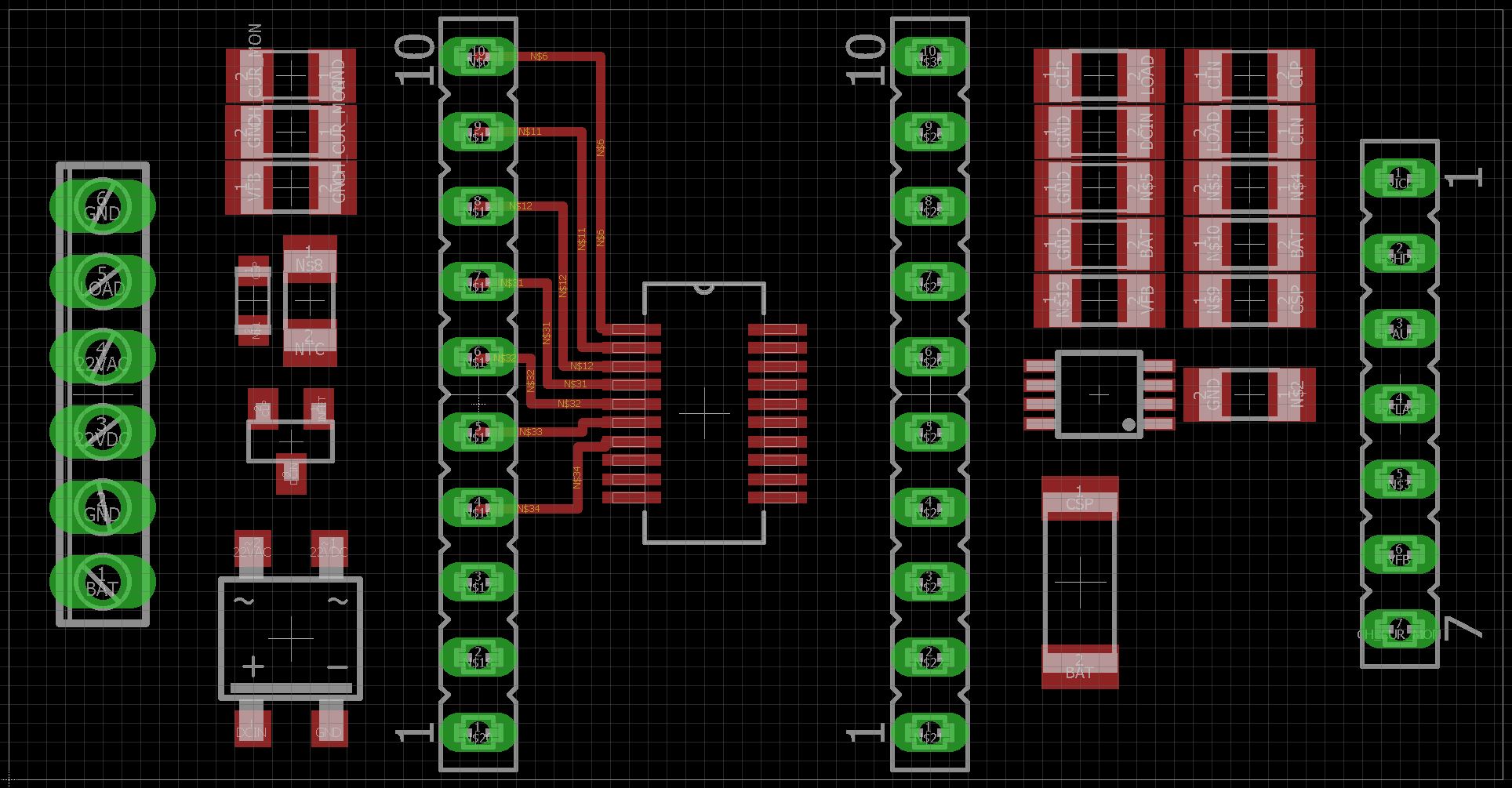

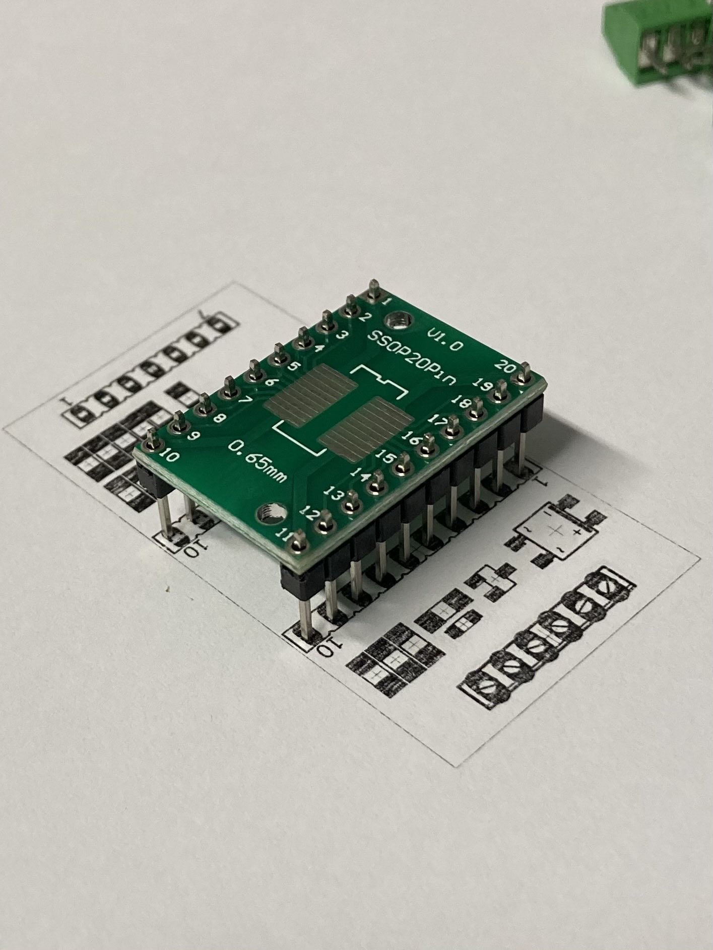

Hallo Leute,
ich möchte für einen Test ein IC auf einem Adapterboard platzieren, weil
der IC recht teuer ist und ich das Board u.U. noch ein paar mal
überarbeiten muss.
Mein Ansatz (per hand Zeichnen) erscheint mir irgenwie ... Mist.
Wie macht ihr das?

Gast #6664998
Und was ist jetzt genau dein Problem? Du willst eine Platine so bauen,
dass wahlweise das Adapterboard oder ein direkt aufgelötetes IC
verwendet werden kann, verstehe ich das richtig?
Und was stört dich dann an Handzeichnen? Das wäre mein Plan B - vorher
würde ich vermutlich versuchen, entweder einen billigeren Ladecontroller
zu finden und ganz auf das Adapterboard zu verzichten oder zumindest ein
kompakteres Adapterboard - notfalls selbstentwickelt - einzuplanen,
damit die Zielplatine nicht ganz so unförmig groß wird.
(Wenn denn das IC überhaupt sinnvoll mit Steckverbindern an die
Schaltung angeschlossen werden kann, haben meine Vorredner ja schon
gefragt)

#6665000
Normalerweise macht man da einfach ein neues Bauteil. Dieses Bauteil
entspricht dann genau der Adapterplatine. man beschriftet die Pins
entsprechend usw.
Das Schaltplansymbol und alle Daten bleiben sowieso gleich. Es ist nur
ein weiteres Package.
Ich verstehe das Problem hier absolut nicht.
Gast #6665040
W3ll S. schrieb:
> LTC4008
Ich habe eben durch das Datenblatt gescrollt. Schaltregler mit 4-Leiter
Strommessung, Laderegler, ... Schönes analoges Zeug, bei dem es auf das
Layout ankommt damit das stabil läuft.
Ich würde darauf tippen, dass es mit einem  herkömmlichen DIP-Adapter
nicht zuverlässig funktioniert.
Wenn du den Leistungsteil tatsächlich öfter überarbeiten willst, würde
ich zwei Platinen machen: Eine Trägerplatine für den Regler. Da müssen
direkt Entkopplungs-Kondensatoren usw. mit drauf, damit der Chip stabil
funktioniert. Die Signale legst du dann auf eine Stiftleiste (oder
Card-Edge Verbinder?), sodass sie gleich an einer günstigen Stelle im
Layout raus kommen. Den Leistungsteil baust du dann um dieses
Regler-Modul drum herum.

Gast #6665281
> entsprechend usw.
Würde ich auch so machen.
