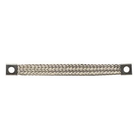

Will ich Störungen nach Erde ableiten, brauche ich eine große Oberfläche
des Leiters (skin effekt). Da nimmt man z.B. diese Bänder.

Wenn ich groß bin schrieb:
> aber warum nimmt man dann diese Erdungsbänder?
Erdung ist nur für den Personenschutz. (Schutzleiter!)
Mit EMV hat das nur sehr wenig zu tun.
Für EMV brauchst Du einen faradayschen Käfig (im Idealfall allseitig
geschlossenes Gehäuse). Mit genügend Erdungsbändern kannst Du dir
natürlich aus Metallplatten und Erdungsbändern etwas ähnliches (für
niedrige Stör-Frequenzen wirksam) basteln.
