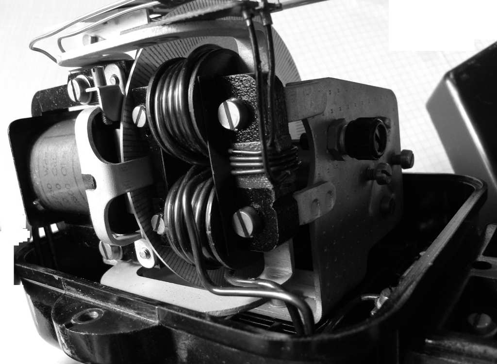

Ich hatte bisher immer im Kopf, dass PowerLan an den grenzen der eigenen
Wohnung endet, weil die Spulen des Ferraris-Zählers dem Grenze setzen.
Jetzt werden diese ja gerade im ganzen Land ausgebaut.
Heißt das jetzt, dass sich die Miet-Parteien bzw. benachbarte Häuser
gegenseitig stören werden?
Habe irgendwo® gelesen, dass in den elektronischen Zählern die
Strommessung mit Rogowski-Spulen vorgenommen wird. Die Drosselwirkung
wäre dann also vom Koppelfaktor/Gegeninduktivität abhängig. So klein,
wie die Zähler sind, werden da kaum große Induktivitäten verbaut sein.
Die Details wären interessant, aber die Innenstromläufe habe ich bisher
nicht entdeckt (allerdings auch nicht intensiv gesucht).
In diesem Fall ist die gegenseitige Störung naheliegend, speziell in
großen Miethäusern. Schöne neue Zeit...

Die Digi-Zähler haben "eine" Windung.
Und wie kommt @Stefanus auf die Idee, dass ein Ferraris-Zähler abblockt?
Schau Dir die Stromspule eines mickrigen 10 A Zählers an.
Vielleicht ein paar µH an Induktivität. Dämpft das ausreichend?
ciao
gustav

Günter R. schrieb:> Habe irgendwo® gelesen, dass in den elektronischen Zählern die> Strommessung mit Rogowski-Spulen vorgenommen wird.
Wenn die den Integrator nicht bei Nulldurchgang löschen, sondern mit
klassischer Opamp-Schaltung eine untere Grenzfrequenz haben, könnte man
nur eine Halbwelle nutzen und beliebig viel DC-Anteil ziehen.
mfg mf

zu DC siehe u.a. Beitrag "Stromzähler mit Stromwandler bei AC mit DC Anteil"
oder 112382
Die Frage ging ja von der PLC-Signale dämpfenden Induktivität der
Stromspule des Ferrariszählers aus. Die wurde damals bestimmt nicht als
hochwertige HF-Drossel entworfen. Shuntwiderstände haben vermutlich im
MHz-Bereich keine Wirkung mehr. Insofern bringt sich PLC praktisch im
MFH selbst um.

Stefan ⛄ F. schrieb:> Weil das hier (auf mikrocontroller.net) so erklärt wurde.
hast Du den Link noch?
Der im Bild gezeigte Zähler wird nicht mehr eingesetzt. Die heute
verwendeten Drehstromzähler haben eine dickere Stromspule mit weniger
Windungen.
Darum auch die verschiedenen Sorten Zähler. Je nach Umdrehung pro
Kilowatt, je nach erreichbarer Genauigkeit bezüglich des angeschlossenen
Verbrauchers.
Großverbraucher haben Zähler mit Stromwandlern. Da besteht die
Stromspule praktisch aus etwas, was so aussieht wie eine Strommesszange.
Da geht der Strom mit HF-Anteilen fast verlustlos ungehindert durch.
Die echt wirksamen vorzuschaltenden HF-Drosseln sind eine ganz andere
Liga.
