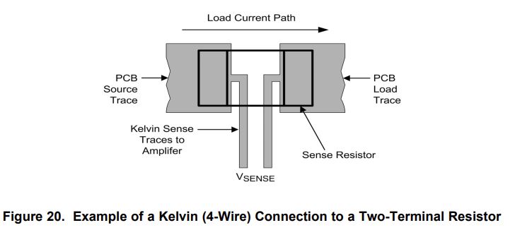

Bei "normalen" bedrahteten Widerständen geht das ganz einfach. Man fügt
den Widerstand in den Stromkreis ein und greift möglichst nahe am
Widerstandskörper die Spannung ab ("Vierdrahtmessung"). Bei SMD
Widerständen geht das so nicht, da der Übergangswiderstand der
Lötverbindung schon einen Einfluss hat. Deshalb gibt es dafür besondere
Widerstände, die neben den Kontakten für den Strompfad andere Kontakte
für den Spannungsabgriff hatten. Die werden von "Bastlern" selten
benötigt und deshalb von Firmen wie Reichelt, Pollin, Conrad o.ä.
normalerweise nicht im Sortiment geführt.

Für das Layout von solchen niederohmigen Widerständen, insbesondere wenn sie keine expliziten Kelvin-Anschlüsse haben, gibt es eine sehr schöne Studie von Analog Devices: https://www.analog.com/en/analog-dialogue/articles/optimize-high-current-sensing-accuracy.html#

Der müde Joe schrieb: > Für das Layout von solchen niederohmigen Widerständen, insbesondere wenn > sie keine expliziten Kelvin-Anschlüsse haben, gibt es eine sehr schöne > Studie von Analog Devices: > > https://www.analog.com/en/analog-dialogue/articles/optimize-high-current-sensing-accuracy.html# Das ist interessant, zumal ich gerade dabei bin sowas aufzubauen. Natürlich könnte man den absoluten Fehler durch den Übergangswiderstand des Lötzinns später wegkalibrieren, aber es gleich gut zu machen ist natürlich besser.
Georg M. schrieb: > https://cdn-reichelt.de/documents/datenblatt/B300/PBV_GER-ENG_TDS.pdf Danke Georg, aber ich brauchs in maximal 2512.

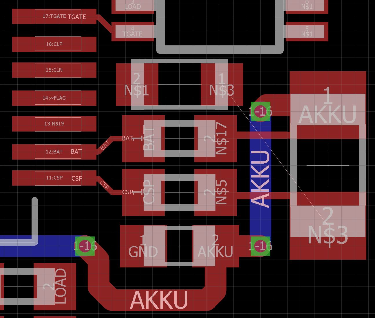

MaWin schrieb: > Der von W3ll ausgesuchte Panasonic Widerstand ist aber kein SMD mit > Vierleiteranschluss sondern ziemlich normal. Ja, dass passt schon. So will ich es machen >>>
#6665933
W3ll S. schrieb: > So will ich es machen Kann man machen, geht mit jedem (von den Werten her passendem) SMD Widerstand Da muss man keinen 'Strommess' shunt kaufen.
W3ll S. schrieb: > So will ich es machen >>> Was denn überhaupt? MaWin schrieb: > Der von W3ll ausgesuchte Panasonic Widerstand ist aber kein SMD mit > Vierleiteranschluss sondern ziemlich normal. In gut 99,9% reichen "normale" Widerstände als "Shunt" aus. Deshalb sind "Shuntwiderstände" auch so schwer zu finden. Genauso wie "Gummireifen" fürs Auto schwer zu finden sind, obwohl fast jedes Autorad mit ihnen bestückt ist.

Kann ich den Load Trace so "unterirdisch" verlegen oder beeinflusse ich damit den Sense Anschluss?
Was ist denn das untere Bauteil im 0603-Package? Du kannst ggf. die Leiterbahn auf BOT ohne Unterbrechung auf BOT lassen und dir es sparen, den großen Strom durch zwei Vias zu führen.

@Kevin, Danke für den Anstoss!
