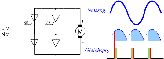

Hey!
Es gibt ja eine ganze Reihe verschiedene Thyristormodule. Einzelne,
mehrere pro Gehäuse....
Hier
https://www.semikron.com/de/produkte/produktklassen/thyristordioden-module/detail/skkh-106-0789809107898101078981110789812107898131.html
ist ein Thyristor mit einer Gleichrichterdiode in einem Gehäuse.
Mich interessiert, wo ihr so etwas einsetzt. Ist die Diode als
Schutzdiode gedacht? Macht die Sinn als Gleichrichter für eine Welle?
Wenn man auf so einer Seite landet und sich die Produkte anguckt ist das
ziemlich beeindruckend, wie viele verschiedene Nuancen von Thyristoren
es gibt. Mir ist klar, dass sich das Modul nach der Anwendung richtet -
da ich bis jetzt nur eine Leistungssteuerung (aka Lampendimmer) kenne,
wurde ich neugierig.
(Firma: matzetronics) #6665774
Ulkige Frage. Du siehst doch schon bei dem verlinkten Teil, wo die
grossen Stärken so eines Moduls liegen. Schweinehoher Strom und hohe
Spannung.
Wenn man sowas nicht braucht, setzt man es auch nicht ein. Mittlerweile
sind Thyristoren auf dem Rückzug, weil viel mit IGBT gemacht wird, was
früher die Domäne von solchen Modulen war. Aber wer ne Strassenbahn
steuern will oder auch mal ein dickes Schweißgerät, ist über solche
Dinger sicher glücklich.
