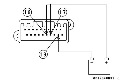

Ich habe nun letztens den Tacho ausgebaut, um einen Kabelbruch /
Steckerwackelkontakt auszuschließen. Folgendes habe ich gemacht:
Ich habe den Tacho ausgebaut und wie in dem Werkstatthandbuch angegeben
an eine externe 12V-Batterie angeschlossen. Dafür habe ich Jumper-Kabel
genutzt, um in der Steckerbuchse des Tachos nicht aus Versehen
irgendwelche Pins zu berühren, die zu einem ungewollten Kontakt führen.

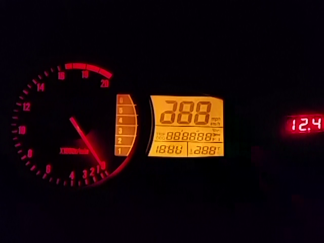

Der Tacho ging an und alles wurde korrekt angezeigt. Ich habe nun auf
einem Handy eine Zeitrafferapp installiert und diese über dem Blickfeld
des Tachos in Position gebracht.
Der Tacho hielt in diesem Fall 5:45 Minuten durch, bevor das Problem
erneut auftrat. Anschließend resettete sich der Tacho in sporadischen
Abständen (20 Minuten, 1 Stunde 20, 30 Minuten).
Erstmals konnte ich dieses Problem auch extern - sprich demontiert  -
beobachten. Einen Tag später habe ich den gesamten Ablauf wiederholt und
in diesem Fall hat sich der Tacho nicht ein einziges Mal innerhalb von
12 Stunden resettet.

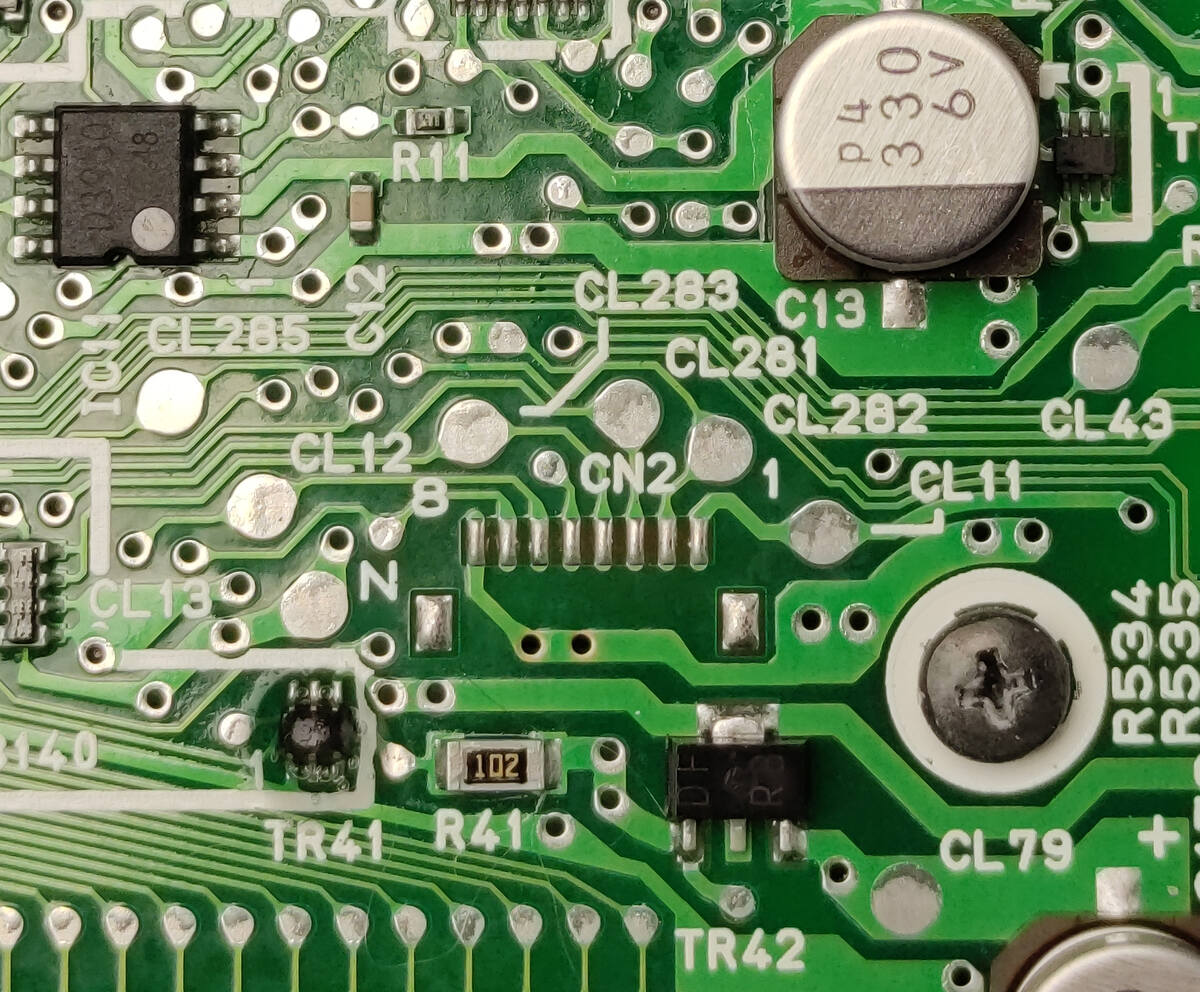

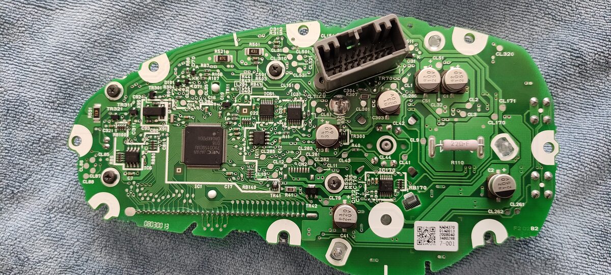

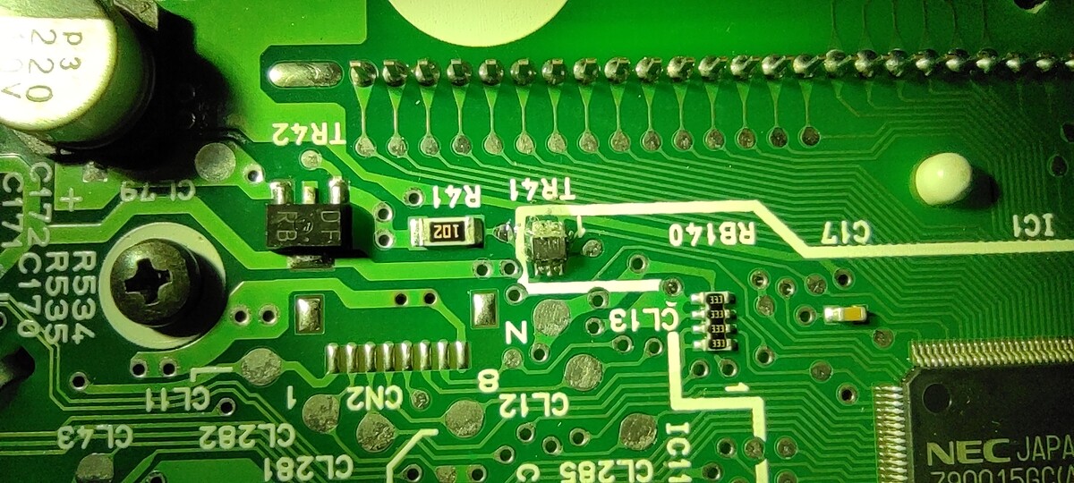

Nun habe ich mich ein bisschen mit der Thematik beschäftigt und die
Verkleidung des Tachos demontiert. Was ich nun vorgefunden habe ist eine
Platine mit ganz vielen elektronischen Bauteilen (Wiederstände, Chips,
Kondensatoren und und und). Im Internet ist ganz häufig zu lesen, dass
Kondensatoren (in meinem Fall SMD-Kondensatoren) immer wieder anfällig
sind, nach einer gewissen Zeit kaputt zu gehen.
Könnte vielleicht schon irgendjemand anhand der Fehlerbeschreibung
sagen, was für dieses Problem verantwortlich sein könnte?
Ich füge mal ein Bild der Platine hinzu.
Ich wäre so dankbar für einen ersten Ansatz.

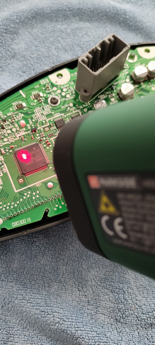

Gast #6666166
Nur eine IDEE.
Das ist ein fetter Chip drauf. Hast du mal den angepackt, wenn der Tacho
ausgefallen ist. ?? Oder besser die Temperatur gemessen mit einen
Lasermessgerät. Das können wenn ich recht habe nette Brandblasen werden.
Ich kenne so Dinge wie seltsamen Reset von anderen Schaltungen wenn der
Chip zu heiß wird.
Wobei sich dann die Frage stellt wieso das so ist .. ...?
Ich habe mir mal für 10 Euro ein Laser-Temperatur-Messgerät gekauft. Das
ist für alles immer eine gute Idee. Auch für meine Schnitzel. ;)
Aber wie gesagt, nur eine Idee. Ich fahre nur ein kleinen Roller ;)

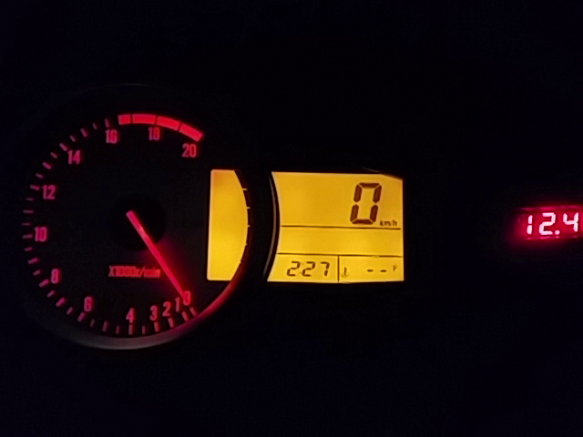

OP #6666172
Ich habe bei dem Zeitraffer-Video um dei 12.5 - 12.4V Spannung.
Am Tag danach habe ich die Batterie nicht geladen und der Tacho lief 12
Stunden ohne Fehler. Ich schließe einen Ausstieg aufgrund Unterspannung
aus.

Gast #6666184
Verbiege die PCB mal leicht bei Betrieb in verschiedenen Richtungen.
Nicht mit brutaler Gewalt, aber gut genug um Haarrisse oder Lötstellen
zu belasten.
Schau Dir die finepitch Bauteile unter starker Vergrößerung an.
In der Anfangszeit des Bleifrei Lotes kam es verstärkt zur
Whiskerbildung, d.h. haarfeine Strukturen die aus der Lötstelle wachsen
und Kurzschlüsse verursachen können.
Durch den fehlenden Bleianteil ist das Lot auch spröder und teilweise
platzen die Bauteile bei Belastung so ab.
Alles Probleme die anfangs der RoHS Umstellung ein großes Thema waren.
Putz die PCB mal mit Isopropanol und einer harten Bürste, z.B.
Zahnbürste.
Ist das Problem dann weg könnten es die Whisker gewesen sein.
Lackieren hilft gegen erneute Bildung.

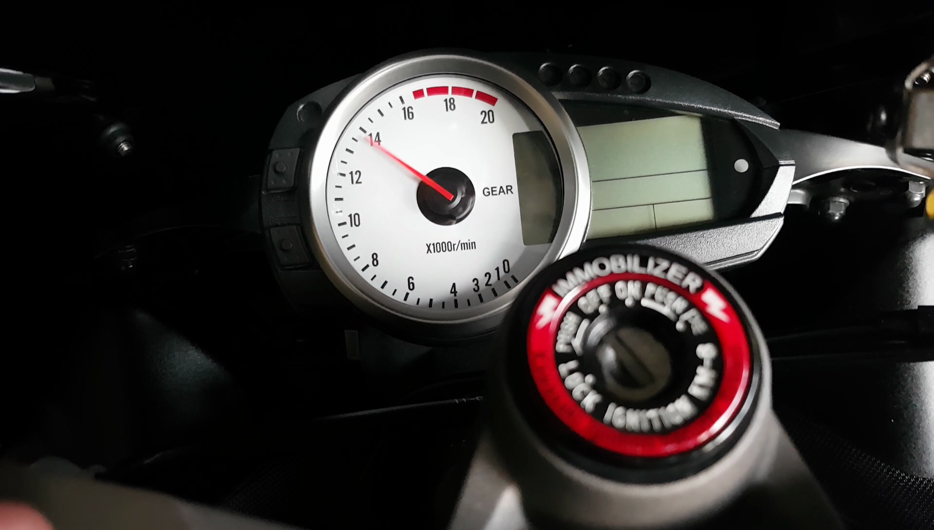

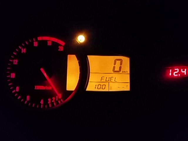

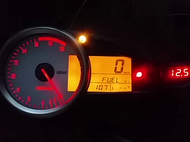

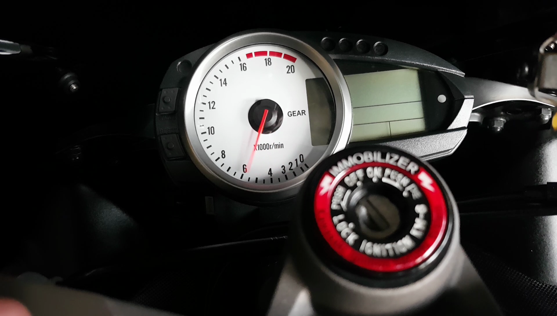

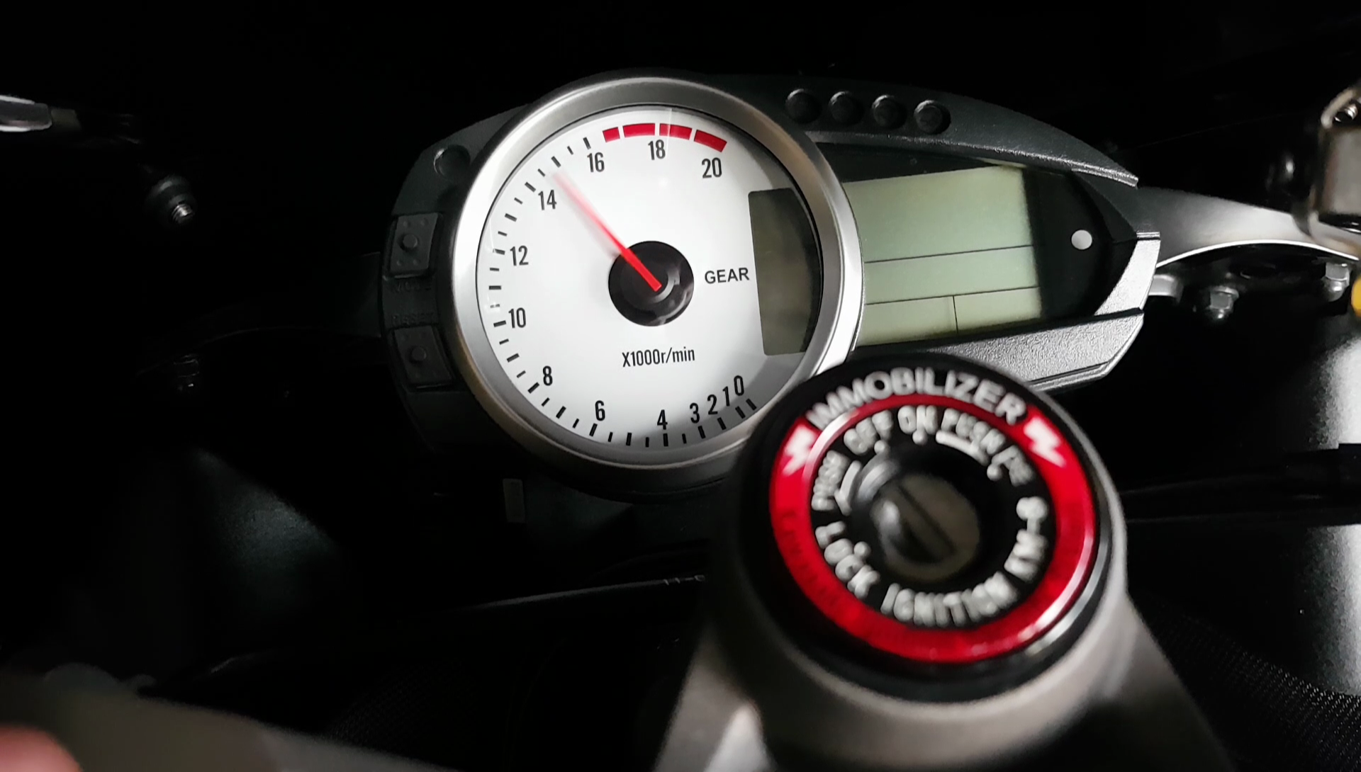

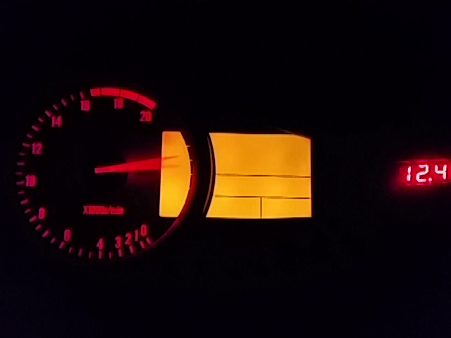

OP #6666185
Die Nadel ist analog, wird jedoch elektronisch betrieben (gehe ich
zumindest von aus).
Auf diesem Bild ist es ganz gut zu sehen. So sieht es manchmal aus, wenn
ich nur wenige Kilometer gefahren bin. Die Nadel bleibt tatsächlich wie
auf dem Bild zu sehen stehen. Wenige Sekunden später (10-20 Sekunden)
läuft die Nadel weiter.
Entweder die Tachoanzeige kommt zurück oder aber sie bleibt aus.

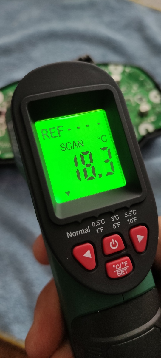

OP #6666232
Helge schrieb:
> Wenn der Tacho bei 12V dauerhaft läuft und bei 12,4V
> manchmal Aussetzer hat, ist vielleicht einem Spannungsregler zu lange zu
> warm geworden.
Ich kann es mir ehrlich gesagt nicht so vorstellen, dass die Spannung
mit der Problematik des Tachos etwas zu tun haben soll, weil ich eben im
letzten Jahr andere Erfahrungen gemacht habe. Nun ploppt 2021 erneut das
Problem des Jahres 2020 auf.
Ich teste das nun erneut, bei 11,8V - wieder im Zeitraffer.
Temperatur der Chips vor Start bei 18,3 Grad (siehe Bild).

Ich würde mit der VCC anfangen. 5V oder 3,3V und dazu muss es einen
Spannungsregler geben. Ich vermute ein simpler Linearregler, der kaum
mehr als MCU und Displaycontroller versorgt.
Der 6V Elko C13 wäre ein guter Messpunkt dafür.
Wild geraten wäre TR42 mein Kandidat für den Linearregler.
Über R41 (1K?) wird noch irgendwas gemessen.
Prüf den mal, nicht das der Power Monitor zuschlägt und die MCU im Reset
hält. Bei verwindung oder Vibration können die Kontaktflächen an
passiven SMD Bauteilen abreissen, was nicht zu sehen und auch durch
nachlöten nicht zu beheben ist. Mess also nicht am Bauteil, sondern an
weiter davon entfernt liegen Flächen, während Du mit den anderen zwei
Händen an der PCB herumbiegst. :-/
OP #6666326
Würde ich tatsächlich sehr gerne testen bzw. umsetzen aber ich bin
absoluter Neuling - habe zwar keine zwei linken Hände aber alles
verstehen tue ich leider noch nicht :-).
Ich habe nun mal ein neuen Bildausschnitt gemacht. Mit den Bezeichnungen
konnte ich etwas anfangen :-P. Zwischen welchen Punkten soll ich nun bei
welcher Spannung was messen?
Gast #6666333
TR42: Große Lötfahne sollte GND sein.
Kleiner Pin ganz links ist der Ausgang, 5V oder 3,3V, je nachdem was das
für eine MCU ist.
Ganz rechts ist der Eingang, also 12V.
Vielleicht weniger, aber deutlich über 5V sollten das sein.
TR42 sieht aber bereits beschädigt aus.
Diese Buckel und Verfärbungen bekommen Halbleiter wenn die überhitzen.
Kann also sein das der schon das Problem ist.
Mess die Spannung zwischen GND und Ausgang von TR42, solange der Tacho
läuft und besorge einen Linearregler im SOT89-5 Footprint, der das
passende Pinning hat. Da helfen wir auch bei, so bald Du die Spannung
kennst.
TR41 wird der Power Monitor sein.
Der hält die MCU im Reset, wenn die Spannung nicht hoch genug ist, um
chaotisches Verhalten zu vermeiden.
Der sieht auch komisch aus, aber das würde ich erstmal ignorieren und
mich auf TR42 konzentrieren.

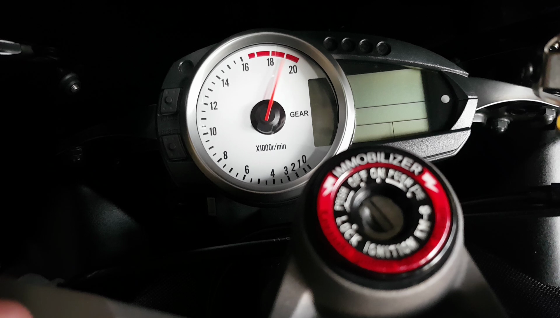

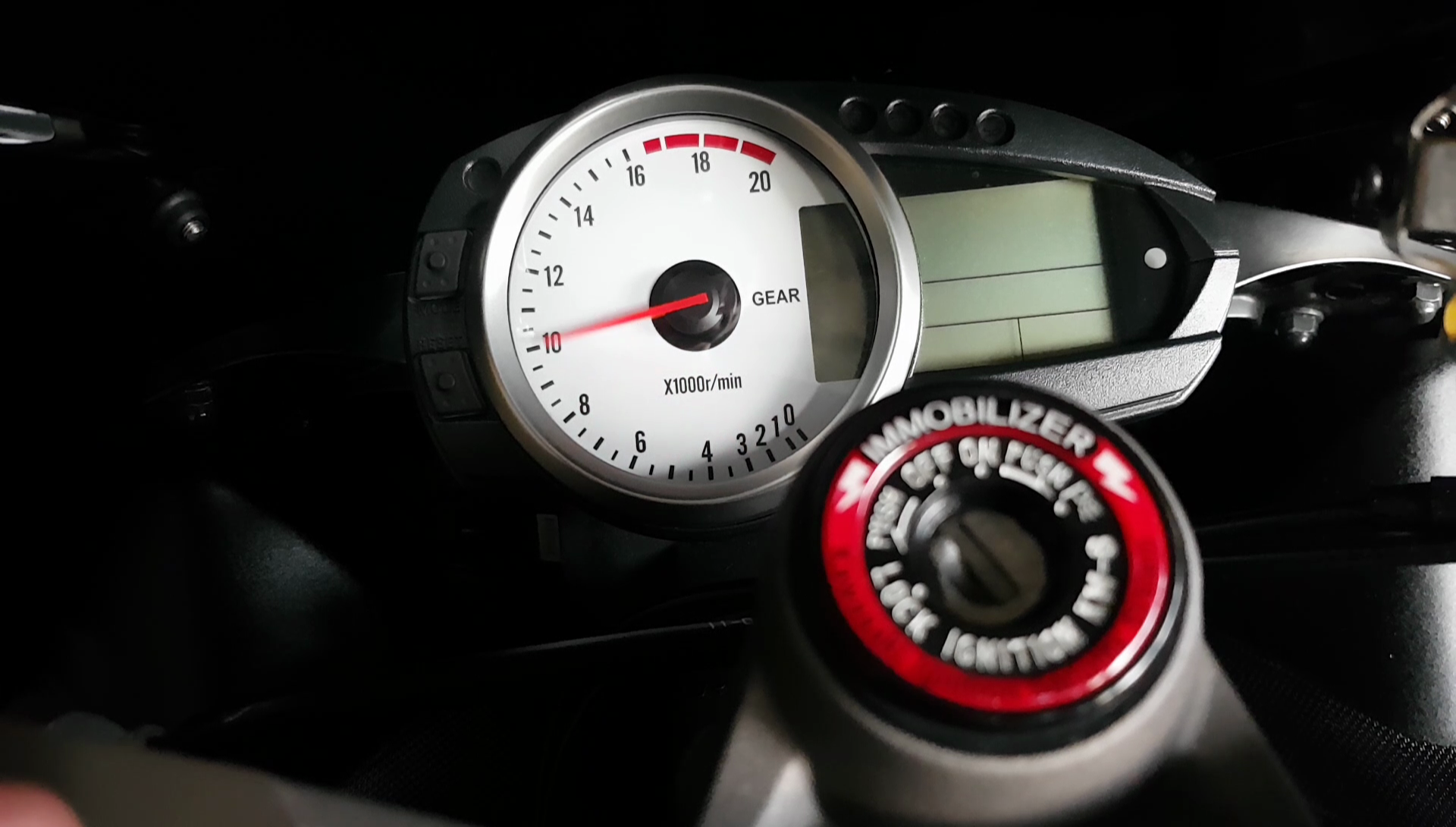

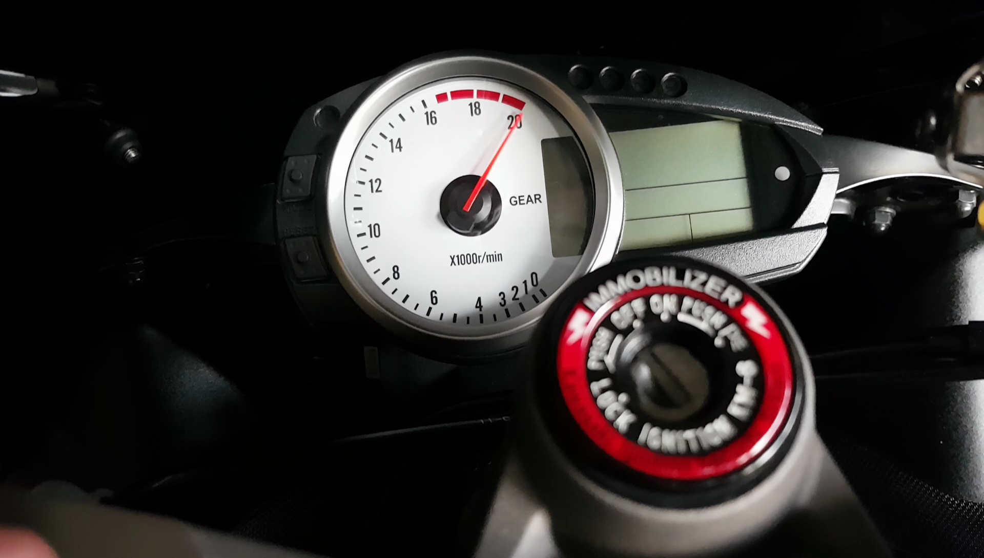

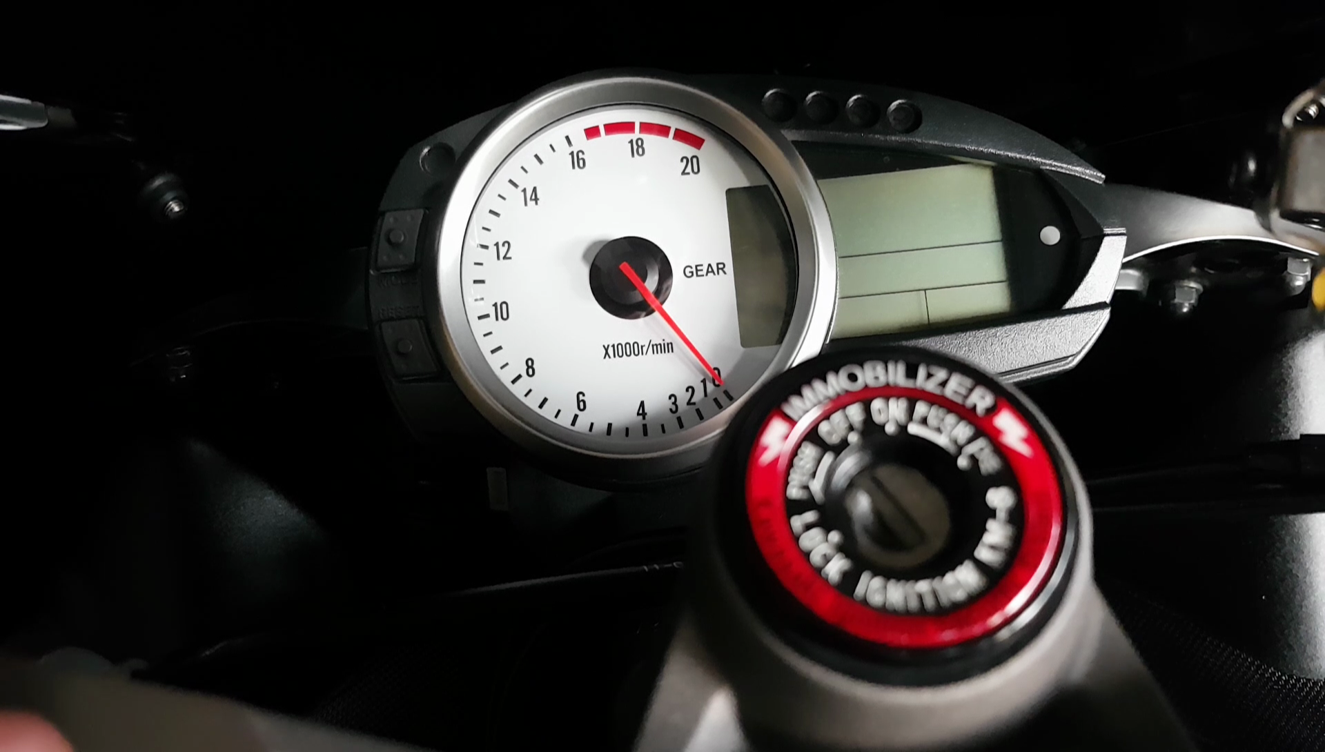

OP #6666349
Ach übrigens...
Das Problem besteht sporadisch auch bei nicht eingeschalteter Zündung
(Sommer 2020).
Siehe Bilder. Die Nadel fährt einmal hoch und wieder runter. Mal ist
nach einer Initialisierung Schluss, manchmal macht sie das öfter
hintereinander.

Werte entsprechend der Grafik.
TR41 = Da ist tatsächlich eine kunststoffähnliche Masse aufgebracht,
vermutlich um Feuchtigkeit fernzuhalten.
TR42 sieht beschädigt aus? Mhhh...
OP #6666405

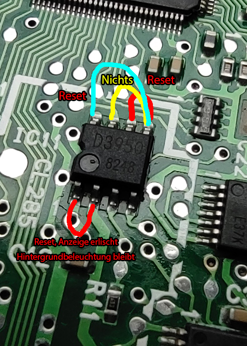

So ein ganz neuer Ansatz...
Chip D3950 - 8 Pins (siehe Bild).
Wofür ist dieser Chip genau zuständig? Ich habe durch Zufall diesen Chip
durchmessen wollen und bin versehentlich abgerutscht, sodass sich zwei
Pins berührt haben. Ich dachte das Geräusch des Drehzahlzeigers kennst
du doch und siehe da, dieser Chip ist zumindest mal für das optische
Fehlerbild verantwortlich.

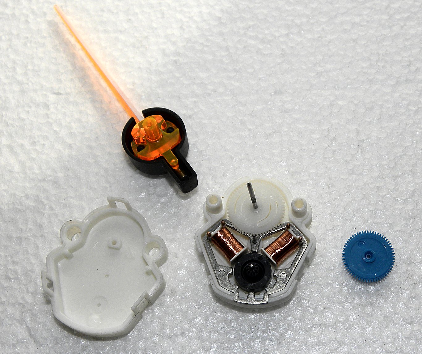

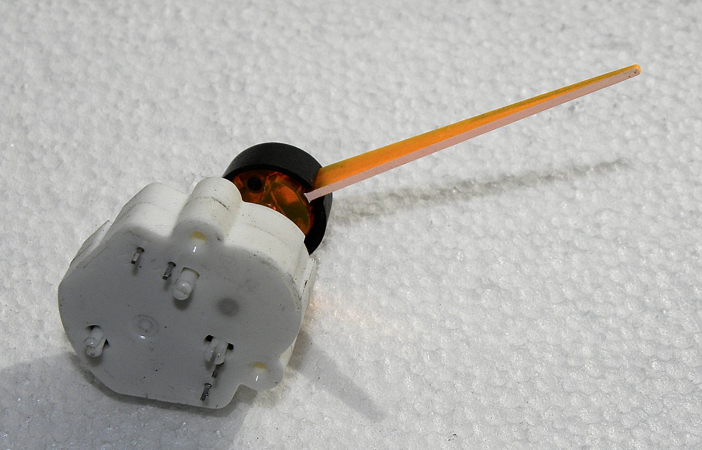

Gast #6666563
> zumindest von aus).
Es sieht analog aus duerfte aber mit ziemlicher Sicherheit eine Art
Schrittmotorsteuerung sein.Hab mal eine defekte Anzeigeeinheit eines
Lieferwagens zum Ausschlachten bekommen.Da waren 4 "Nadelanzeigen"
verbaut(Tacho/Tank/Drehzahl und noch so ein Pfurz)Eine Nadeleinheit
hatte 4 Anschluesse,wobei jeweils 2 Anschluesse einer Spule zuzuordnen
war.Hat man die Spulenpaare mal an 5V angelegt und dann die Polaritaet
getauscht bewegte sich der Zeiger und verharrte in dieser Position.

Unwahrscheinlich. Auf der ganzen Leiterplatte sind mit TRxx Transistoren
bezeichnet, also wird auch TR42 einer sein, Pin 1 Basis.
Wird ebenfalls ein Transistor sein, sieht aber auf dem Foto wirklich
beschädigt aus, vielleicht nur eine optische Täuschung durch dir
Beschichtung.

Sehe ich das richtig, das Du wahllos Pins kurzgeschlossen hast, um zu
sehen was dann passiert, oder wie ist das Bild gemeint?
Also wenn das so ist, dann hör sofort damit auf, weil es wirklich mit
größtmöglichem Abstand die allerdümmste Idee ist die man nur haben kann.
Oder wirfst Du einen Schraubenschlüssel ins laufende Getriebe um zu
sehen warum der dritte Gang hakt?
> Beschichtung.
Werde den Transistor nochmal ohne diese Schutzlackierung fotografieren
und posten.
Ja, im Ansatz war das tatsächlich aus Versehen. Dann aber stellte ich
halt fest, dass genau dieses Problem durch das Kurzschließen dieser Pins
ausgelöst wird. Ich habe deshalb gestern nochmal mit KONTAKT60 und
Zahnbürste speziell diesen D3950 Chip gereinigt und anschließend den
Tacho wieder an die externe 12V Batterie auf meinem Wohnzimmertisch
angeschlossen. Also Testbedingungen wie bereits die Tage zuvor. Seit 22
Stunden läuft der Tacho ohne Reset.
Weiß einer von euch, was dieser D3950 Chip für eine Aufgabe hat? Ist der
programmiert oder ein Standard-Schaltungschip mit einer festen Routine?
Haben diesen Chip per Google bislang nur im asiatischen Raum gefunden.
Dieser wird dort als LCD-CHIP angeboten... Tachodisplay = Ähnlichkeit
mit LCD?

Gast #6667096
> ausgelöst wird.
Und da dachtest Du es sei eine gute Idee einfach mal alles mögliche
kurzzuschliessen ohne eine Vorstellung was da wo für Ströme fliesen und
was dabei irreparabel geschädigt werden kann?
Natürlich fällt die komplette Signalverarbeitung aus, wenn Du die
Versorgungsspannung am D3950 kurzschliesst, weil das wohl auch die VCC
der MCU ist.
Oder irgendwelche MCU IOs die den D3950 ansteuern hart auf GND ziehen
oder auf irgendein anderes Potential das so zufällig grad in der Nähe
rumoxidiert.
Damit zieht sich die MCU auch die VCC weg, oder brennt seine
Ausgangsstufen dabei weg, oder oder...
Kontakt 60 ist ein agressiver Oxidlöser.
Richtig gute Idee eine SMD Schaltung damit einzunebeln und das auch noch
nicht mal abzuwaschen.
ISOPROPANOL hatte ich gesagt ....
Du hast echt destruktive Ideen.
Dann mach mal weiter.
Gast #6667105
mkn schrieb:
> Kann alles sein, aber wo ist dann der Linearregler und was sieht die MCU
> an VCC?.
Keine Ahnung. Aber TR42 hängt rechts an einem 10V Elko, wird also kein
Spannungsregler von 12V auf die Betriebsspannung des Controllers sein.
Einen Spannungsregler, egal ob Linear- oder Schaltregler, würde ich in
der Nähe des Steckverbinders, des Sicherungswiderstand und der
spannungsfestern Elkos rechts auf dem ersten Foto vermuten. Ich kann
aber weder dort noch irgendwo anders eine Linearregler oder eine Drossel
für einen Schaltregler sehen, wahrscheinlich ist der (sind die) Regler
auf der anderen Leiterplattenseite-
Zum Rohm BD3950 finde ich kein Datenblatt, aber beim BD3951 ist KL30 an
Pin 1, Masse an Pin 4 und VDD an Pin 8. Pin 6 liefert das /Reset-Signal.
D.h. Pin 1 mit 8 kurzschließen, dann hat sich das Thema final erledigt.

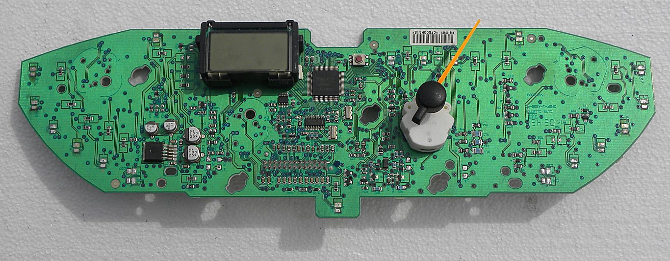

Gast #6667157
Ich hab mir eben mal die Muehe gemacht,die Platine nochmal aus dem Muell
zu entnehmen und ein paar Detailaufnahmen der Nadeleinheit zu
machen.Nicht jeder hier wird sowas schon mal gesehen haben.Dient also
nur zur Info.
Die Nadeleinheit ist verhaeltmaessig primitiv aufgebaut,wobei der
spezielle Lamellenaufbau des Eisenkern vermutlich das komplizieterste
ist.Ist auch sehr einfach zu zerlegen.Die eigentliche Intelligenz steckt
in einem Spezialcontroller der so ziemlich fuer alles zustaendig ist.Ich
hab nur durch Probierei(naja: bei 2 Spulen gibt es nicht so viele
Moeglichkeiten) herausgefunden,wie man die Spannungen anlegen muss,um
eine Drehbewegung zu erzeugen.

Andere Frage: Was habe ich denn zu verlieren? Der Tacho ist dato ein
Instrument, auf welches ich mich nicht verlassen kann. Das ist nicht
schön so zu fahren.
Zum Thema KONTAKT60... Woher hast du die Information, dass ich den
Reiniger nicht mit KONTAKT WL abgespült habe? Des Weiteren habe ich
Isopropanol (70%) hier und damit ebenfalls die Platine gereinigt.
Um ehrlich zu sein habe ich seit langem keine Ideen mehr. Deshalb wende
ich mich ja auch an dich / euch, damit ihr vielleicht etwas Licht ins
Dunkeln bringt.
Folgendes schließe ich aus:
Vibration - selbst auf dem Wohnzimmertisch resettete sich der Tacho.
Kälte / Wärme-Unterschiede (Warum? Ganz einfach. Ich habe bereits einige
Erfahrungen mit dem Tacho gesammelt (ca. 3000km). Ich kann sagen, dass
Wärme und Kälte keine relevante Rolle spielt.
Chips werden zu heiß - nein, ich erreiche eine max. Temperatur von 31,5
Grad eines Chips / Elkos innerhalb des Wohnbereiches. Im Außenbereich
dürfte es sich ähnlich verhalten.
Spannungsquelle - ich habe mit zwei unterschiedlichen Batterien, mal
eingebaut, mal extern angeschlossen gleiche negative Erfahrungen
gemacht.
Ich kann berichten, dass der Tacho selbst nach herbeigeführtem Reset
noch immer läuft - mittlerweile 25 Stunden ohne Ausfall.

mkn schrieb:
> Der T42 sieht scheisse aus, aber Du verfolgst das nicht.
Ich finde auf der Platte keinen Bezeichnung T42. Meinst du TR42? Wenn
ja, dann hier ein aktualisiertes Bild des TR42. Das ist auch das
Bauteil, welches ich bereits gemessen habe.

Zu guter Letzt das Vorgehen:
1. Tacho ausbauen und öffnen. Legt euch beim Öffnen des Tachos ein
Mikrofasertuch drunter, damit keine Kratzer auf die Oberfläche des
Sichtfeldes kommen.
2. Ihr müsstet einen direkten Blick auf die Elkos haben. Bestimmt die
entsprechenden Widerstände und besorgt euch die passenden Elkos.
3. Ich habe die Elkos mittels Zange von der Platine gedreht - sprich
nicht heiß gemacht und dann entfernt. Ich weiß, es gibt auch welche, die
lösen die Elkos mittels Hitze. Ich habe es aber nicht so gemacht.
4. Die abgerissenen Lötfahnen der Elkos mittels Lötkolben von der
Platine lösen und die Lötstelle etwas reinigen.
5. Elkos mit Hilfe einer weiteren Person auf der Platine fixieren und
anschließend die Elkos mittels Flussmittel und Lötzinn auf die Platine
löten.
6. Alles wieder zusammenbauen und testen. Sollte es weiterhin zu Fehlern
kommen, dann sind entweder die Elkos falsch aufgebracht worden oder aber
der Fehler wurde nicht durch die Elkos verursacht.

Stefan M. schrieb:
> Nein, es war ein Fehler, der lediglich mit den Elkos zusammenhing.
Mit ziemlicher Sicherheit nur mit einem, und zwar dem, der die VCC
puffert. Das hätte man messen können. Da wollte man dich hinführen.
Murks³.
What? Zweite Leute für SMD-Elkos? LOL.
Schachsinn, in geeignetem Lötzinn ist bereits eine Flussmittelseele
drin.
In einem Satz: Durch Gieskannenmethode einen Zufallstreffer gelandet,
