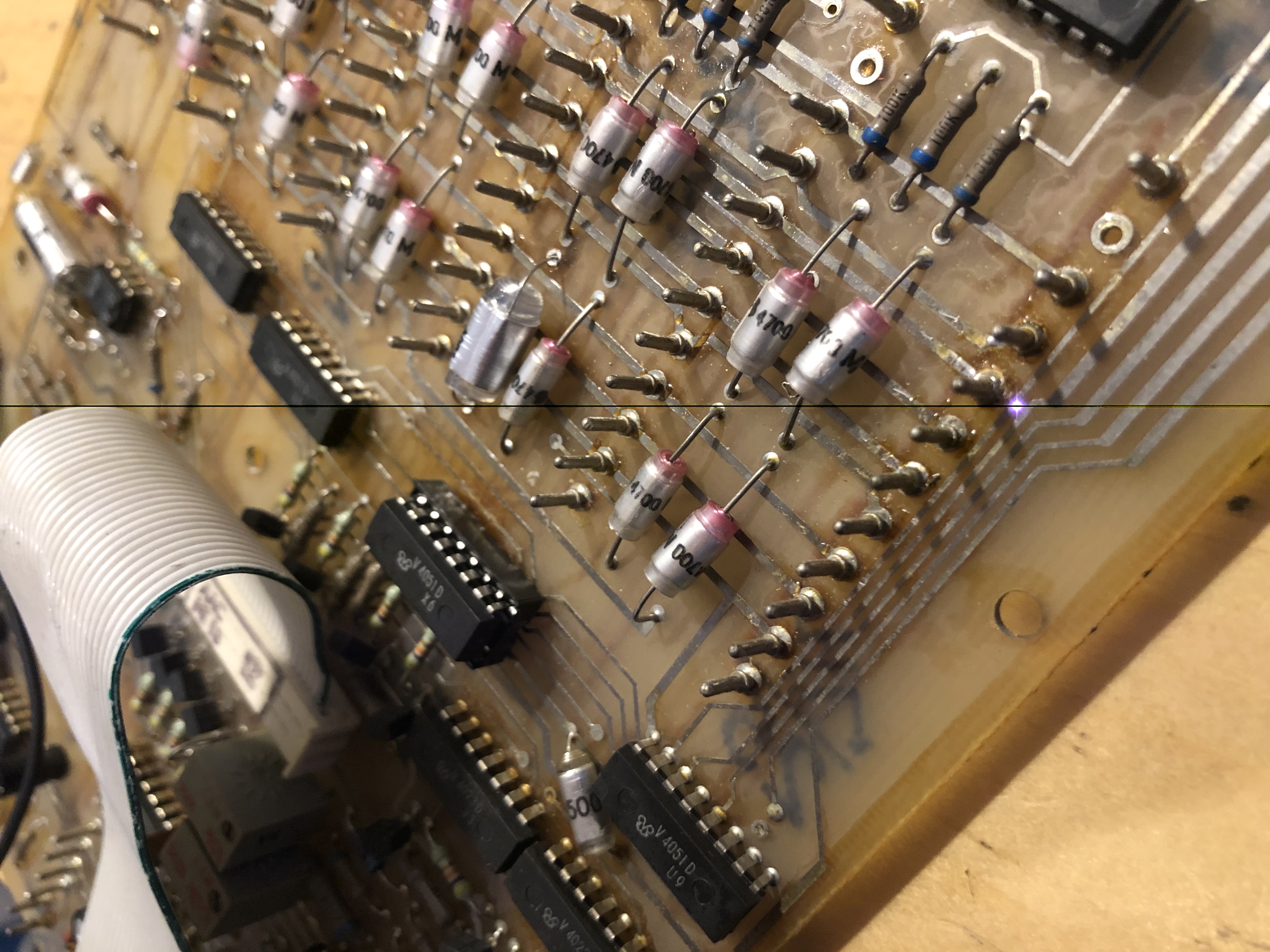

ich Restauriere zurzeit einen Tiracon 6V Synthesizer aus der DDR.
Nachdem ich mir neue alte EPROMs mit den Systemfiles beschrieben ließ,

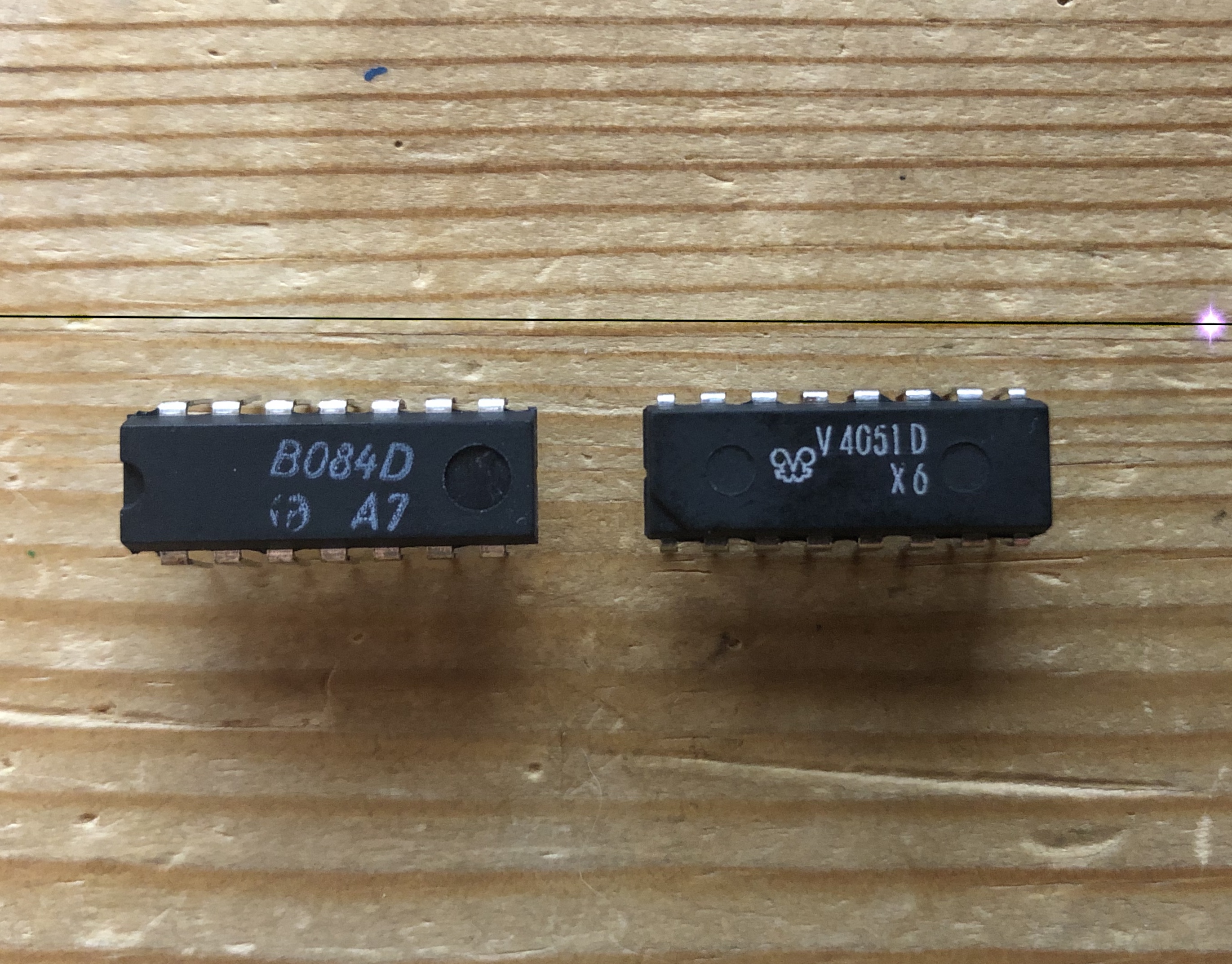

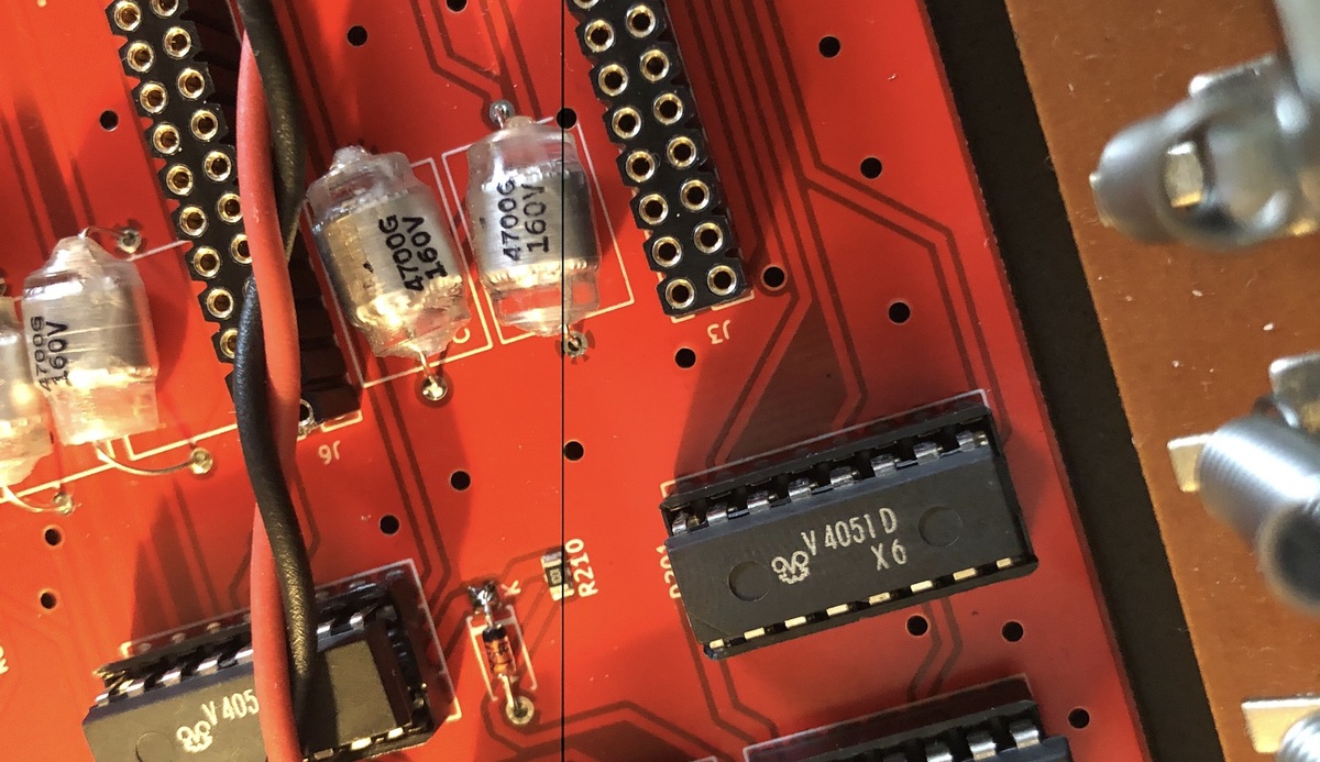

Auf der ALP werden diese dann mittels V4051 (vgl CD4051 etc)
demultiplexiert, über einen Folienkondensator als S&H 11ms gehalten
(refresh rate des Signals) und mittels B084Dm (vgl. TL074) angepasst /
gepuffert und auf die KLPs übertragen werden.
Soweit so gut, aber beim ersten Stimmversuch stellte sich heraus, dass
die ALP defekt zu sein scheint - besser gesagt Karte 3 und 4 lassen sich
nicht stimmen, da die VCO Spannung ständig wechselt und zusätzlich vom
VCF und seinem LFO beeinflusst wird.
Auffällig ist, dass dies nicht immer der Fall ist. Das ganze ist erst
nach einer gewissen Laufzeit zu bemerken (30min+).
Außerdem ist das auch nicht bei jeder Taste der Fall, sondern gefühlt
auch Wellenförmig über die Tonschritte verteilt.
Die Abhängigkeit vom LFO des VCF ist auch etwas komisch. Die VCO
Spannung wird gerne erst gegen Endanschlag des LFOs beeinflusst. Das LFO
Signal schwankt hierbei zwischen 0 und 15V. Erst wenn die LFO Spannung
zu hoch (oder zu niedrig) ist, beeinflusst sie die VCO Spannung.
Dieser Effekt ist an KLP3 genau invertiert zu KLP4 festzustellen.
Das ganze ist im Video im Anhang einmal zu betrachten.
Das gelbe Signal ist hierbei die VCO Spannung an Pin X901/1 der KLP3.
Das grüne Signal ist das Analoge Eingangssignal des Demultiplexers V4051
(D202), welches genau bei Koordinate 0 auf Enable gesetzt wird (unten im
Logikbild sichtbar, als weiße Linie direkt unter dem grünen Signal). Das
Eingangssignal des Demultiplexers ist somit sauber. Weitere Messungen
auf dem Weg dazwischen anzustellen ist mit eingebauter KLP kaum möglich.

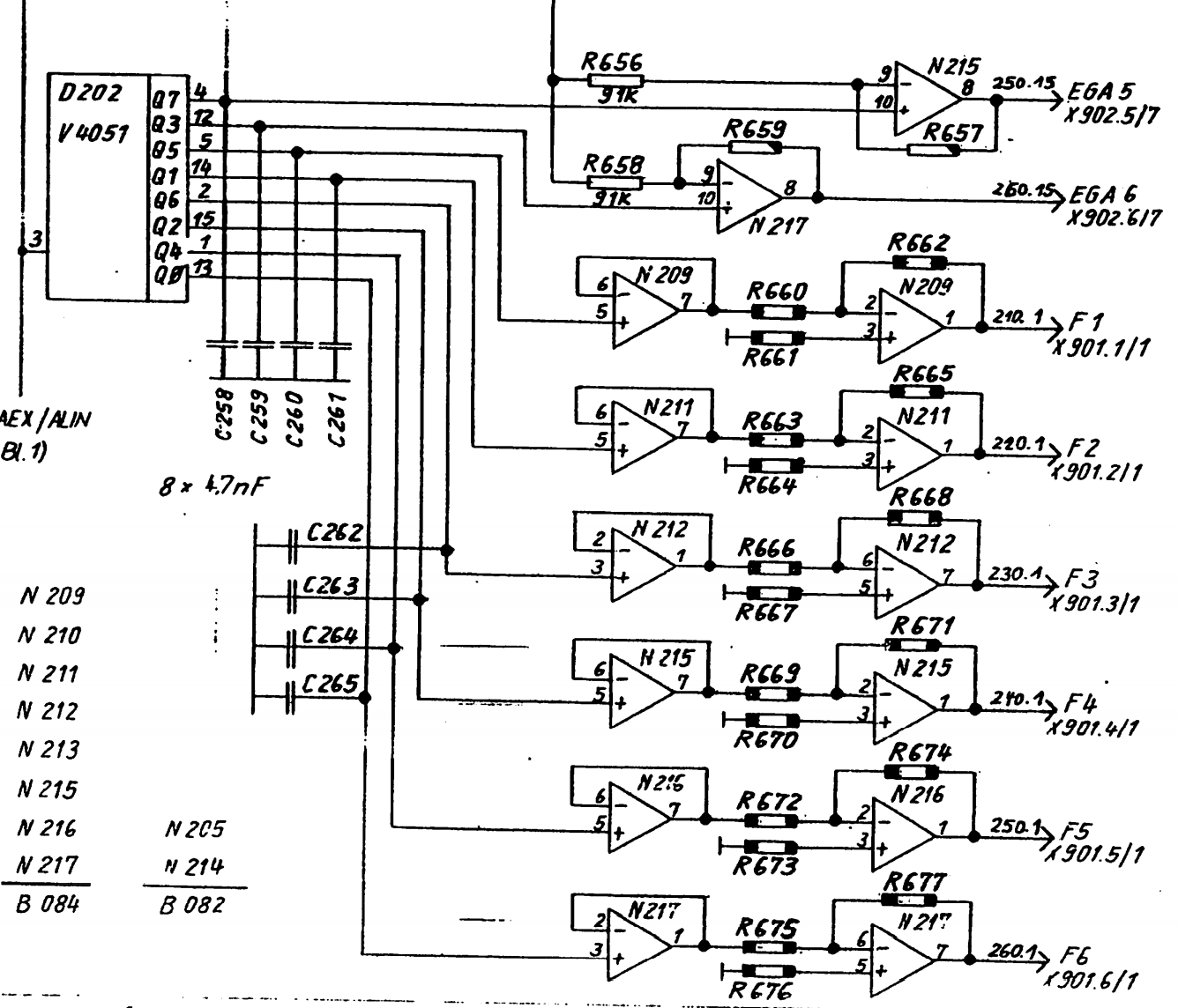

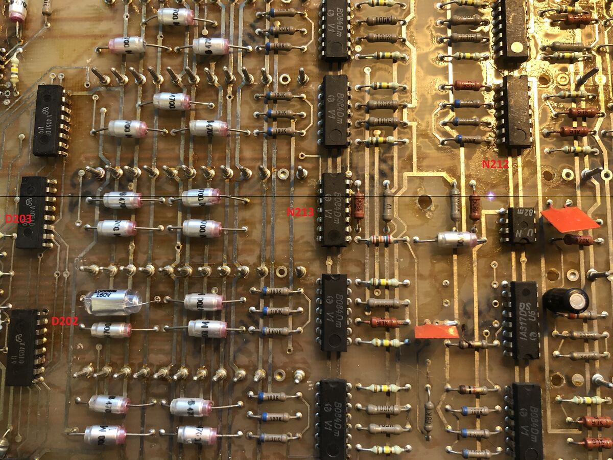

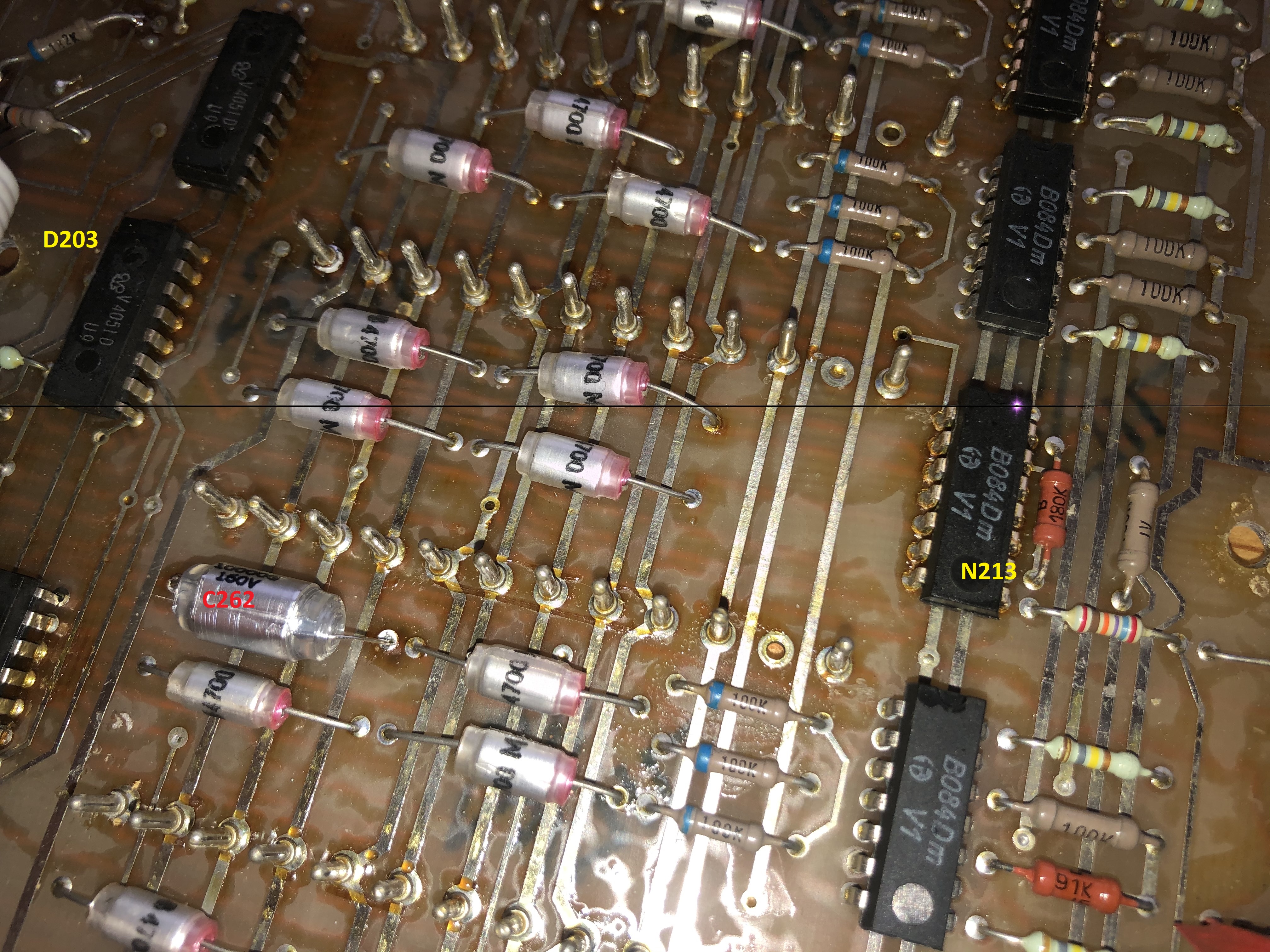

In Bild AS1 sieht man den Demultiplexer D202, die S&H Kondensatoren und
die jeweiligen Buffer. F1 - F6 sind dabei die VCO Steuerspannungen. F1,
F2, F5 und F6 machen hierbei keine Probleme. Es wurde testweise ein S&H
Kondensator getauscht, was keine Veränderung brachte.

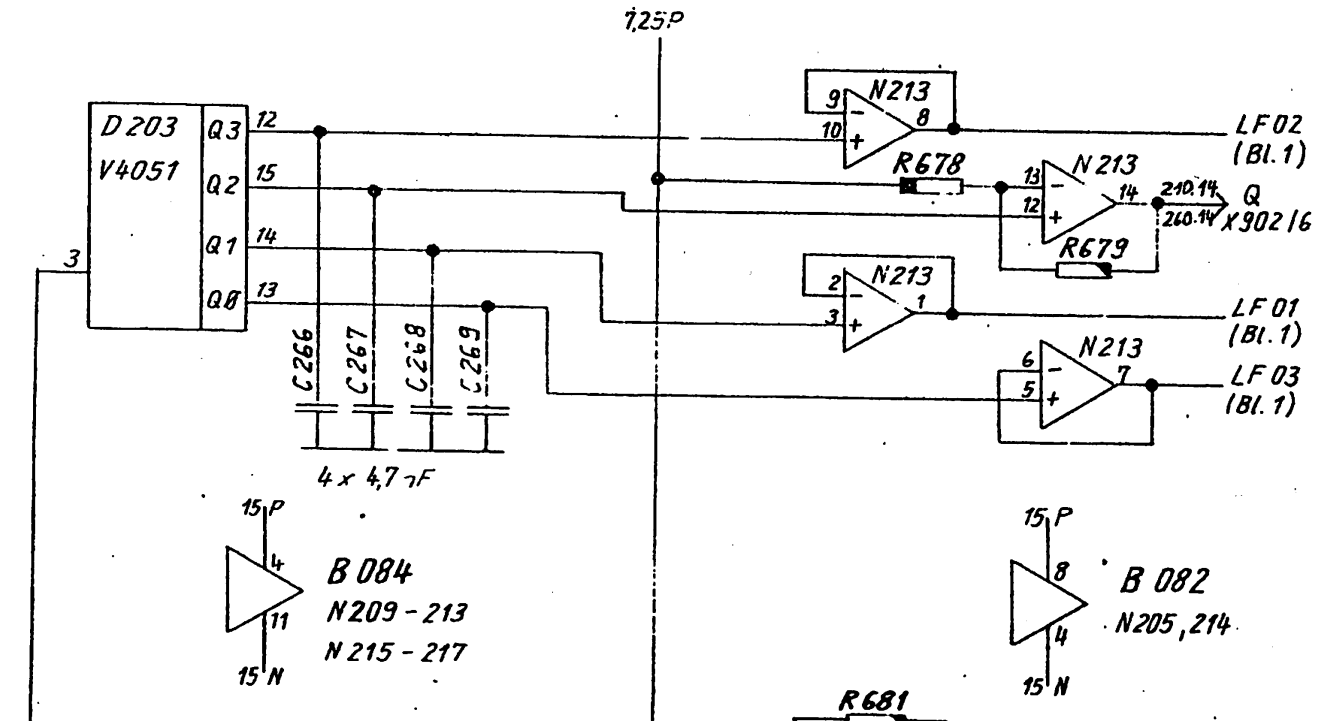

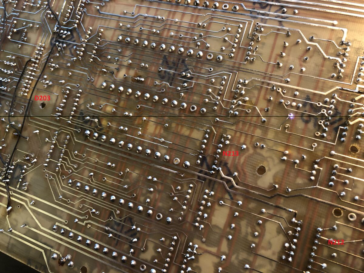

In Bild AS2 sieht man den Demultiplexer D203 (etc..), welcher die LFOs
aus dem an Pin 3 liegenden Signals des D/A Wandlers extrahiert. Das an
Pin 3 anliegende Signal ist bei allen Demultiplexern das gleiche. Die
Adressierung ist auf einem anderen Blatt notiert, weist aber auch keine
Fehler auf.

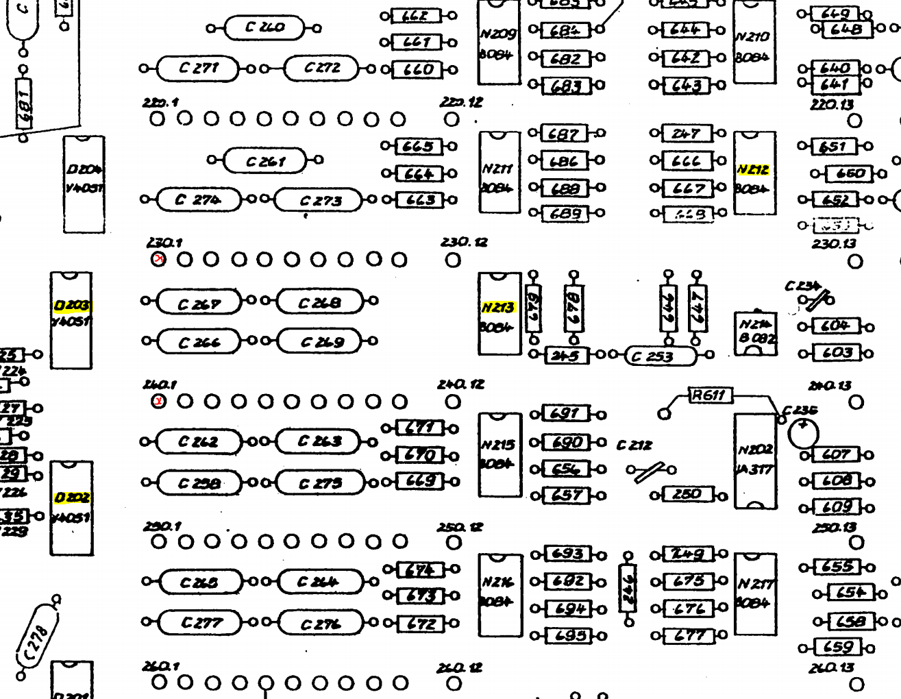

In Bild AS3 ist eine Skizze der Platine zu sehen. Die rot angekreuzten
Punkte sind die VCO Spannungspins, welche verdächtig nah am D203 (LFO
Demultiplexer) liegen. Darunter befindet sich D202 (VCO Demultiplexer).
N213 (LFO Buffer) liegt ebenfalls genau zwischen den Anschlüssen von
KLP3 & 4, der Buffer der VCO Spannungen (N212) hingegen liegt etwas
weiter weg.

Ich sehe da die orangene Keramikkondensatoren.
Tausche die mal alle aus.
Die runden Styroflex sind vermutlich alle gut.
Die sog. Arbeiterfahnen, die  gern mal Feinschlüsse aufweisen und
niederohmig werden.
Allerdings sollen auch schon Foliekondensatoren wegen Kontaktproblemen
ausgefallen sein.
Ich kenne Baugruppen, die noch aelter als dein Synthie sind,
wo genau diese Styroflex gerne und oft Kontaktprobleme an der
Verbindung Anschluss-Wickel entwickeln.
Da reicht dann einmal draufklopfen und der Kondensator "geht" wieder.
Also recht einfach zu diagnostizieren.
Die orangenen keramischen Scheiben aus der C.C.C.R. sind
hingegen ausgesprochen selten (= gar nicht) ausgefallen.
So wie sich das bei dir liest, koennte auch einer der OPVs
die Alu-Pest an den Bonddraehten haben. Die musst du dann
halt tauschen.
Da hilft dann Nachmessen mit einem Clip am OPV-Bein mit einem Oszi.
Im Fehlerfall hat man dann ein aehnliches Signalbild wie bei
Popcorn-Rauschen, nur eben sehr viel staerker.
Viel Erfolg!

Ich habe nun wieder längere Zeit den Schaltplan angestarrt um eine
Abhängigkeit kaputter Keramikkondensatoren zum Fehler zu finden.
Tatsächlich macht das aber alles nicht viel Sinn. Um das dennoch
auszuschließen habe ich die Kerkos für die Spannungsglättung getauscht
und die im Signalweg befindlichen (wie z.B. im Noise Generator) soweit
es ging auf Feinschlüsse / Kapazität überprüft. Tatsächlich halten alle
noch was sie versprechen.
Ich habe mich daher weiter auf die Suche nach anderen
Kurzschlussursachen gemacht.
Dabei habe ich mir den VCO-Spannungspin von KLP5 genommen (Signal von
KLP5 ist i.O.) und mal eine Widerstandsmessung zu allen
Demultiplexerpins gemacht.
Zahlen notiert, selbe Messung mit dem VCO-Spannungspin von KLP3 und 4
gemacht - selbes Ergebnis, Widerstandstechnisch alles i.O.

von Axel S. (a-za-z0-9)
Natürlich nicht. Das ist nur albernes Geschwafel. Die Kerkos sind
Entkopplungskondensatoren für die Betriebsspannung. Nicht daß die bei
CMOS-Analogmultiplexern oder OPV viel zu tun hätten. Sie können die
Versorgungsspannung kurzschließen. Aber das hättest du wohl gemerkt.
Wenn Steuerspannungen aneinander gekoppelt sind, es aber nicht sein
sollten, liegt es nahe, nach einem Feinschluß auf der Platine zu suchen.
Wenn die Steuersignale aus dem selben Analog-MUX stammen oder vom selben
OPV gepuffert werden, sind das natürlich auch Kandidaten.
Nach 30+ Jahren kann da schon mal was die Mücke machen. Versuch auf
jeden Fall, das Gerät zu erhalten!

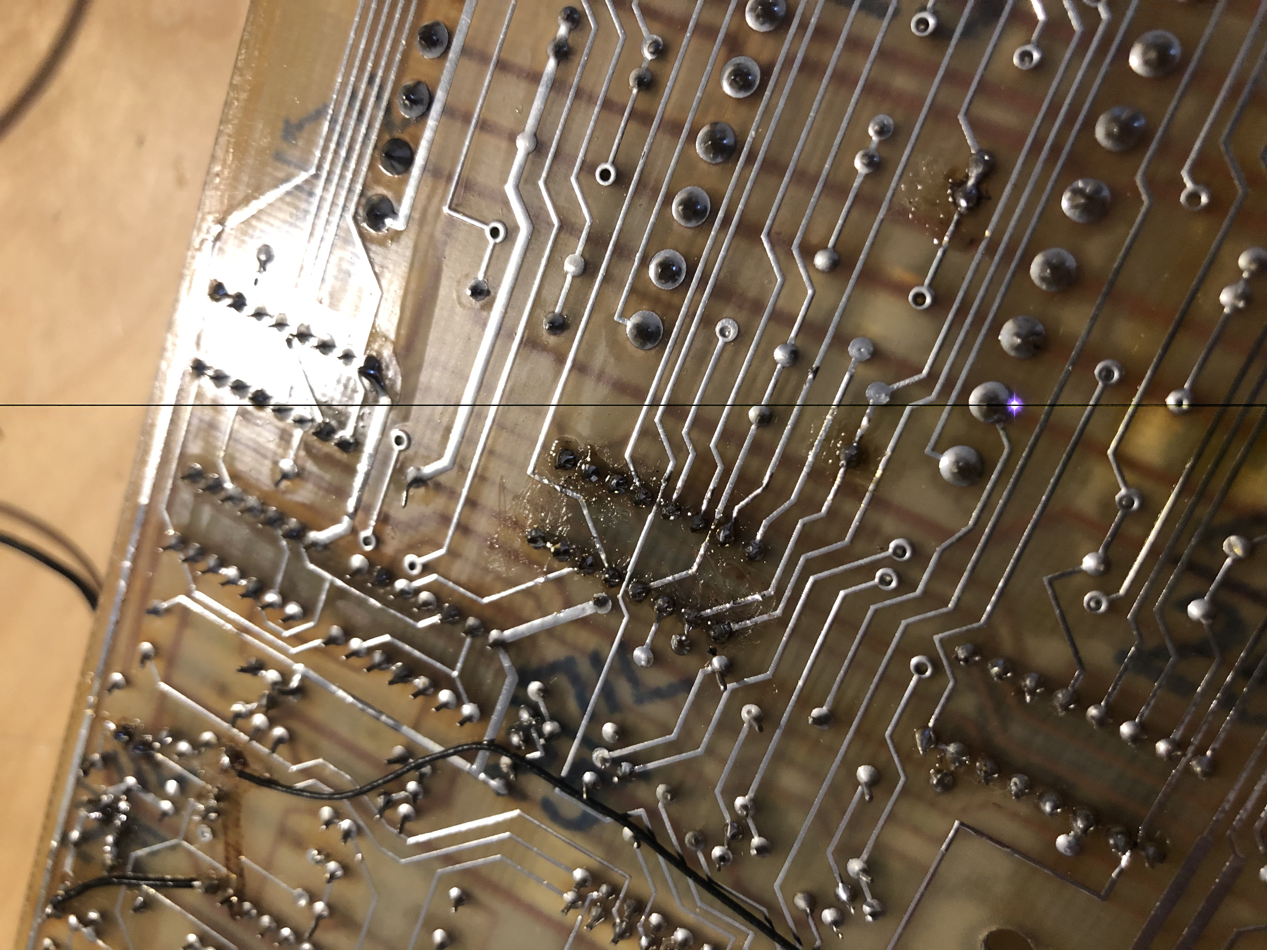

Ich habe die Platine schon genauestens unter die Lupe genommen. Entweder
sehe ich es einfach nicht, oder da ist nichts. Messungen ergaben ja,
dass alles "wie bei den anderen / funktionierenden" zu sein scheint.
Die Steuersignale stammen nicht aus dem selben Demux und werden nicht
vom selben OPV gepuffert, daher bin ich ja etwas ratlos.
Ich werde aber gleich wie eben hier auch bereits erwähnt, den OPV einmal
tauschen. Vielleicht hat er einfach etwas abbekommen.
Ansonsten muss ich wohl in den sauren Apfel beißen und die ALP neu
erstellen.
Ich werde nun erstmal aber die neuen KLPs bestücken und testen.

Wir reden aber schon von der gleichen Platine, oder? Ich meine die ALP
(die große, auf der die KLP aufgesteckt werden). Ist die eigentlich
lackiert oder ist das Schmodder da drauf?
Eigentlich sehen die Platinen gut aus, da stimme ich dir zu. Aber bei
11ms Refresh und 4.7nF reicht schon ein hochohmiger Schluß. Der kann
auch unter einem IC sein.
Vielleich mußt du auch (noch?) systematischer testen. Miß die Spannungen
direkt am Mux, am C und am Ein- und Ausgang des OPV. Ein paar OPV
bekommen auch eine Mittenspannung (7.5V?). Ist die stabil?
Ja, ich meine auch die ALP. Das scheint darauf kein Schmodder zu sein,
sondern ein Lack / irgendwelche Lötrückstände. Es ist systematisch um
die Lötpunkte geschmiert.
Es findet sich auch quasi keine Korrosion im Gerät außer an den
Sicherungshaltern.
Die 7,5V sind stabil, das ist geprüft.
Ich werde später / morgen beim Test der ersten eigenen KLP die ALP
(nachdem ich auch die OPVs für die VCO Spannungen getauscht habe) mal
wieder in Betrieb setzen und schauen, ob ich näher dran komme.

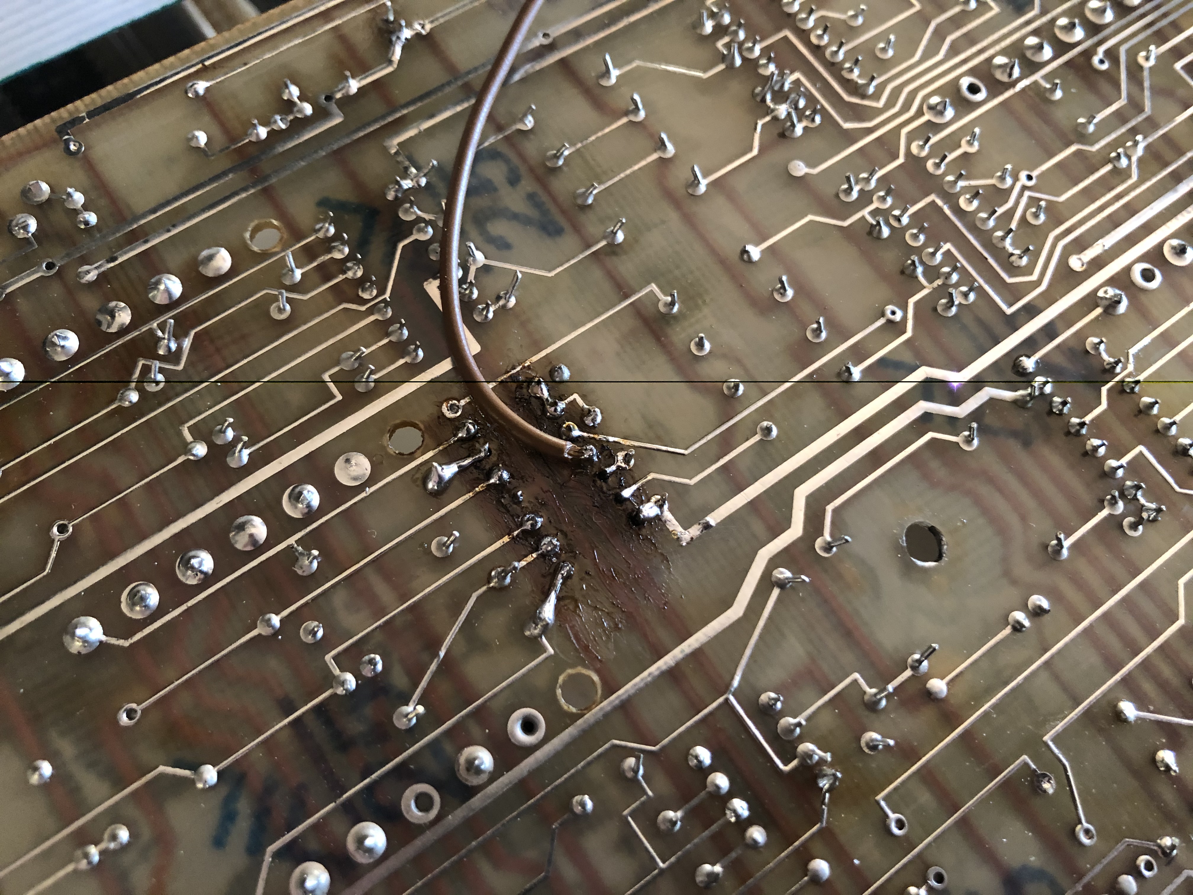

Ich bin nun zuerst einmal dem Verdacht des defekten OpAmps nachgegangen.
Ich habe N212 getauscht. Dabei hat sich an der Stelle die Platine leider
allein schon beim Erhitzen zersetzt. Pro Seite sind etwa 4/14 Pads
geblieben.
Ich habe einen Sockel eingelötet und alle Verbindungen nachgemessen,
alles schien in Ordnung, aber N212 ist aktuell ohne Funktion. VCA von
KLP2/3 sind daher nun defekt und eben VCO von KLP3.
Ich habe dabei auch noch einige Stellen mit Grünspan gefunden, was
vielleicht auch noch ein Hinweis darauf ist, dass die Platine irgendwas
mal abbekommen hat. Bei den KLPs ist ja auch schon eine gewisse
"Verwesung" feststellbar, weshalb ich mich hier schon entschieden hatte
neue zu erstellen.
Den Test kann man im Video betrachten. Die neue KLP hat leider ebenfalls
ein starkes Brummen, welche so manche alte KLP ebenfalls hatte.
Ich muss mich also nochmal auf die Suche begeben.
Ich habe bei der neuen KLP einen Folienkondensator des Oszillators von
einer alten brummenden Platine genommen. Wäre natürlich jetzt starker
Zufall, wenn es genau dieser wär.
Zusammenfassend werde ich wohl nicht drum herum kommen ebenfalls eine
neue ALP zu erstellen. Das scheint mir schneller zu gehen als auf der
alten noch länger nach Fehlern zu suchen und dabei nur neue Probleme zu
schaffen.
Ich werde noch versuchen den Demux zu tauschen, aber falls das auch
fehlschlägt denke ich gebe ich die alte ALP auf.

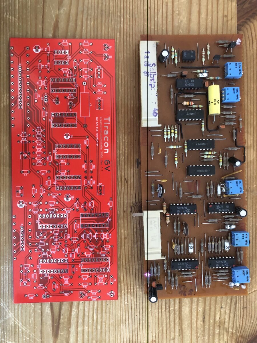

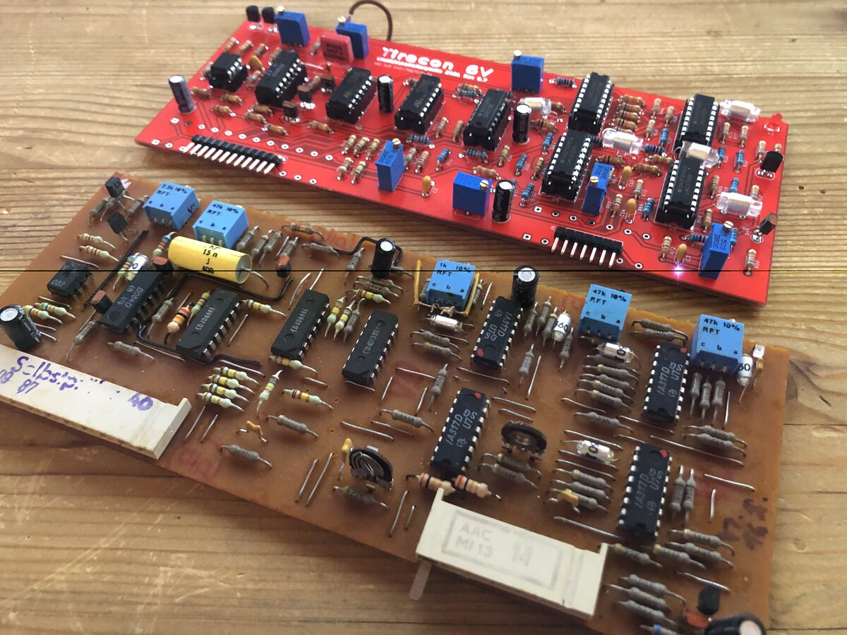

Zuerst im ganzen, da es sich um einen B084Dm handelt - laut Buch nur 6%
Toleranz (B084D = 15%) und die B084Dm nicht mehr aufzutreiben sind.
Ok, jeder TL074 hat wahrscheinlich bessere Toleranzen dachte ich mir
nach ein paar Minuten und hab ihm die Beine abgeschnitten.
Die Pads habe ich aber bereits mit der Entlötlitze heruntergefischt.
Entlötpumpe war ebenfalls nicht besser.
Die nachgebaute KLP war dagegen ein Erfolg. Der Ausgangspegel stimmt
endlich, alle Wellenformen sind verfügbar, der Filter funktioniert und
klingt bisher genau wie die alten Filter.
Der OpAmp IA317D lässt sich leider nicht mehr auftreiben. Der AK317D ist
noch vereinzelt zu finden, aber in dem Fall ließ er sich einfach gegen
einen LM13700 tauschen.
Die Platine ist ansonsten bis auf einen B084D (hab tatsächlich grad
keinen TL074 hier) und die SAY12 Dioden vollständig mit "neuen"
Komponenten bestückt.
SC236 gegen BC547 getauscht, SC308 gegen BC557 getauscht.
Die anfänglichen Probleme waren ein Routingfehler (+12V und -12V
vertauscht)
Daher ist immer der 4066 gestorben.
Genau hier liegt vermutlich auch das Problem der alten KLPs. Diese
brummen schließlich ähnlich wie bei dem Routingfehler, daher vermute ich
defekte 4066er.
Warum die alten KLPs so leise sind, grade in den unteren Frequenzen ist
quasi kaum noch Pegel zu vernehmen, erschließt sich mir noch nicht.
Wie auf dem Bild zu sehen ist habe ich auch das Problem mit den
Platinenverbindern noch nicht gelöst. Da ich aber die ALP, also die
Gegenseite der KLPs, ebenfalls neu bauen muss, werde ich mir hier wohl
etwas anderes einfallen lassen müssen.

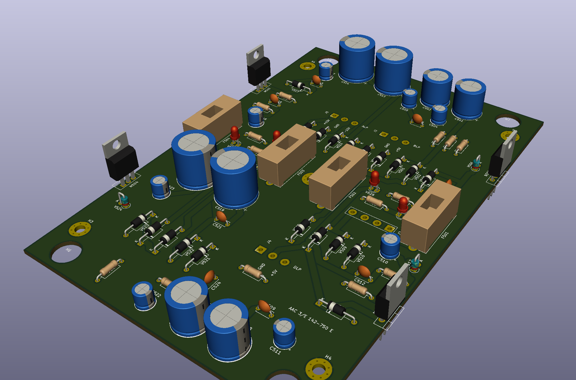

Doch, leider schon. Das Ergebnis sieht überhaupt nicht mehr schön aus.
Natürlich ist auch irgendwann die Platine zu heißt geworden. Die
gelösten Pads sind nämlich mit den IC Beinchen in die Löcher gelangt.
Ich musste diese wieder freistechen. Mit einer Pumpe war nichts mehr zu
machen.
Den aktuellen Fortschritt des Neubaus seht ihr im Anhang.
Es ist alles überprüft und scheint richtig.
Ich werde die PCBs gleich bestellen.

Genau. Mit etwas Einarbeitung und Vorbereitung (Footprints erstellen
etc.) sitze ich jetzt seit einem Monat vor KiCad und den alten
Unterlagen.
Und eben weil es ein Museumsstück / ein Stück Geschichte ist, will ich
das alte Innenleben ungern weiter bearbeiten, sondern lieber erhalten
wie es ist und tatsächlich als Anschauungsstück im ganzen behalten.
KLP (also die Stimmkarte) ist ja bereits überprüft und erfolgreich
geklont.
ALP war etwas mehr Arbeit, sollte hoffentlich aber keine Fehler
beinhalten.
Der Z80 Rechner in meinem Tiracon funktioniert zwar noch, aber ich
überlege auch diesen (bei Erfolg der ALP) nachzubauen.
Abgezeichnet ist er auf jeden Fall schon in KiCad, allerdings ist es
auch eine Überlegung wert, ob man nicht einen neuen Rechner baut.
Der Computer ist sehr einfach aufgebaut. Das einzige was analysiert
werden muss ist das Multiplexierte Signal, sonst ist es tatsächlich nur
I/O der durchgereicht wird an die KLPs.
So wäre man aber in der Lage ihm neue Bedienelemente zu verpassen, würde
aber definitiv den Support für die alten Presets verlieren. Mal sehen
was noch so kommt - erstmal wird jetzt der Analogteil neu gebaut.

Naja unter Betrachtung, dass sich die Platine zersetzt, sobald ich sie
erhitze, führt das ja auch zu keinem Ergebnis. Somit ist das Innenleben
bereits Schrott - Ich lasse es aber so wie es ist um es zu erhalten.
Wenn man ihn dann nochmal in ein Museum stellen möchte kann man das alte
Innenleben ja wieder einsetzen. Da ich aber auch diesen Synth spielen
möchte und ihn nicht nur angucken möchte, baue ich ihm ein neues
Innenleben.
"Original-Layout" - definiere bitte.
Ich habe die ICs so angeordnet wie sie waren, die Trimmer für das Tuning
und den Filter habe ich auch wieder nach oben gesetzt wie vorher.
Klar, dass ich bei den Widerständen neu Layoute. Das alte PCB ist auch
nur einseitig, das neue Doppelseitig. So spare ich deutlich an
Trace-Länge.
Was die Steckverbinder der KLPs angeht, so habe ich tagelang nach den
originalen / noch beschaffbaren neuen aber kompatiblen Alternativen
gesucht, aber ohne Erfolg.

Ich habe dazu tatsächlich schon einen kleinen "Versuch" mit der neuen
KLP gemacht.
Dabei ist mir bereits aufgefallen, wie sich der Klang damit verändern
lässt.
Im Bild ist der Oszillator zu sehen.
Tauscht man C6 (Folienkondensator) gegen einen Keramikkondensator hat
man keine Veränderung.
Tauscht man C5 gegen einen Keramikkondensator erhält man zwar noch eine
Schwingung, diese bringt aber unschöne Obertöne mit sich, welche sich
nicht linear zur Stimmung verhalten.
Tauscht man U2 aus (TL074 / B084D) erhält man ebenfalls keine
Veränderung.
Tauscht man U3 aus, schärft man den Klang des Oszillators.
Ich habe hier den V4066D getestet, einen aktuellen HCF4066BE und einen
alten russischen.
Tatsächlich hört man förmlich, wie der russische und auch der V4066
lange nicht so schnell und sauber schalten wie der HCF4066BE.
Hingegen beim Filter wurde ein IA317D verwendet. Dazu findet man kaum
Informationen. Also habe ich den Filter einer alten funktionierenden KLP
mit der neuen KLP, welche den LM13700 verwenden, klanglich verglichen
und konnte tatsächlich keinen nennenswerten Unterschied feststellen. Der
neue Filter klingt genauso "schwabbelig" wie der alte Filter.
> bereits Schrott
Ich kann zumindest auf dem gezeigten Bild nichts davon erkennen. Da
sehe ich eine fürchterlich zerbratene Cecausit-Platine, auf der sich
unter Hitzeeinwirkung ein paar Leiterbahnen gelöst haben. Das passiert
mit einer aktuellen FR4-Platine auch, wenn man sie derart mißhandelt.
Die KLP aus Hartpapier mögen da etwas anders sein. Aber wie gesagt: es

Hätte ich, wären sie nicht an 3 Punkten durch die Platine gesteckt und
dort verschmolzen.
>> Würde ich nur eine KLP ersetzen müssen hätte man mal darüber
>> nachdenken können, da ich aber 7 Platinen ersetzen muss
> Wieso mußt du das? Schriebst du nicht, daß alle bis auf eine KLP
> korrekt funktionieren? Liegt es überhaupt an dieser? Die Dinger sind
> nicht ohne Grund steckbar, vulgo: austauschbar.
Das Brummen, welches auf der einen festzustellen ist, ist auch auf allen
anderen und daher nur eine Frage der Zeit bis es dort auch lauter wird.
Und da ich den Stecker nicht finde blabla... 6 neue - Ende
>> bereits Schrott
Die Pads sind direkt bei Erhitzung abgegangen und haben sich in die
Löcher des ICs gezogen, daher musste ich danach lange mit Hitze arbeiten
um die Löcher frei zu bekommen - lies doch bitte bevor du sowas
schreibst.

Stimme ich dir zu. Die Schaltung wurde auch nicht verändert. Sollte ich
feststellen, dass der Tiracon danach nicht dem alten Klang entspricht,
kann ich gerne noch einen Versuch starten mehr an das alte Layout der
KLP zu gehen.
Bei der ALP habe ich auch wesentlich mehr nach alten Layout gearbeitet.
Da sind die Widerstände sage ich mal in 90% der Fälle am vorherigen Ort.
Das Layout der Leiterbahnen wurde teils übernommen, den Kleinkram hab
ich dann nachher einen Autorouter optimieren lassen um etwa auf die
selbe Anzahl von Vias zu kommen. Auch hier habe ich kontrolliert auf
welchen Leiterbahnen diese sich befinden um ob diese vorher, also auf
der alten Platine, dort auch waren. Die ALP ist also wesentlich näher am
Original als die KLP.

von Maik S. (magic94)
Updates zum Tiracon:
Ich habe nun den Demultiplexer D202 getauscht (siehe Bild).
Außerdem habe ich den OpAmp N212, wieder zu Funktion gebracht.
Auffälligkeit: Vorher war der VCA direkt bei Start des Gerät in den LEDs
der KLPs sichtbar. Jetzt braucht er so 3-5 Sekunden Warmlaufzeit, bis
die VCA Ansteuerung überhaupt erst sichtbar wird.
Aus dem Tausch des Demultiplexers haben sich allerdings erneut mehr
Schwierigkeiten ergeben, als Verbesserungen.
Im Video ist zu hören wie die Frequenz des Oszillators steigt, sobald
ich den Filter schließe. Das ist bei allen KLPs der Fall, allerdings auf
unterschiedlichen Tonhöhen.
Ist der Filter geschlossen scheint die Tonhöhe des Oszillator mehr in
die richtige Richtung zu gehen, als wenn ich ihn öffne. Bei offenem
Filter ist etwa die Hälfte der Klaviatur im so niederfrequenten Bereich,
dass man die Entladungen des Kondensators zählen kann.
Das ganze passiert aber nicht direkt bei Änderung der Filterstellung,
sondern hängt hinterher (siehe Video).
Die ALP ist frisch gereinigt. Alle neuen Lötpunkte wurden überprüft und
waren i.O. - wiesen auch keine Kurz- Feinschlüsse auf.
Der Demultiplexer V4051 und der OpAmp B084D wurden mehrere male mit dem
selben Ergebnis getauscht.
Einzige Änderung meinerseits. Der B084D hat eine neue Stromversorgung
(neue Leitungen unter der Platine) bekommen, da die Pads nicht mehr zu
Wenn man den IC nicht erhalten möchte und ihn vorher an den Beinchen
abknipst, die Reste entfernt und einen Sockel einlötet sieht das ganze
so aus.
Der vorherige Unfall ist ja auch soweit es ging beseitigt.
Ich hab gelernt, dass Cevausit keine Lust auf Hitze hat - wobei es auch
irgendwie mal interessant zu sehen war wie "schwabbelig" das Zeug werden
kann im Gegensatz zu Hartpapier oder FR4.
Leider funktioniert das ganze ja trotzdem nicht.
Was bedeutet eigentlich auf den V4051D die zweite Zeile der
Beschriftung?
Auf den verbauten steht dort "U9" - auf den Ersatz-ICs "X6"
von Soul E. (Gast)
Cevausit ist FR4. Im Gegensatz zu modernen Laminaten von Isola, ITEQ etc
ist aber die Glastemperatur etwas niedriger. Da sind heute 135°C im
Consumerbereich und >150°C bei Automotive Stand der Technik.
> Beschriftung?
Das Herstelldatum.
> Beinchen
> so aus.
Nö. Nach der von Dir beschriebenen Methode ist es machbar das man die
Reparature überhaupt nicht sieht.
Das ist eine Frage des verwendeten Epoxies.
..weil Du wohl neben dem Fehler repariert hast. Überprüfe mal
Widerstände auf Kappenfehler.
> Beschriftung?
Das ist das codierte Herstellungsdatum:
http://www.elektron-bbs.de/elektronik/tabellen/datum.htm
Gruß,
Pille
Pille schrieb:
>> Beinchen
>> so aus.
Kein Problem, ich kann die Platine gerne versenden und Sie können sich
daran austoben. Aber wehe ich sehe nachher etwas davon! :D
Gibts da für eine Möglichkeit das "in-circuit" zu machen? Ansonsten
endet das ja auch im wild Widerstände tauschen.
> Die Platinen kamen aus Neuruppin oder aus Gornsdorf
Wann ruft denn da jetzt endlich wer an und fragt, ob die nochmal so eine
Platine machen können?
von Sven D. (sven_la)
Mit einem nichtleitendem Gegenstand(Plastikstab) abklopfen und schauen
ob sich etwas ändert. Da muss der Synth latürnich eingeschalten sein.

Aber Abseits davon: Der Nachbau des Analogteils ist ein Erfolg. Der
Synth ist zwar noch nicht gestimmt und ich habe bisher nur eine KLP
gebaut, aber ich sehe erstmal keine Überkreuzungen von irgendwelchen
Steuerspannungen mehr. Interessant ist allerdings, dass der CD4051BE
Demux von TI laut Datenblatt 20V verträgt, allerdings haben sich mit
diesen alle Steuerspannungen überkreuzt.
Nachdem ich diese gegen V4051D getauscht hatte war alles in Ordnung -
keine weiteren Überkreuzungen mehr.
PS: Ja, da sind SMD Widerstände auf den PCBs.
Alle Karten funktionieren fast einwandfrei. Sie sind noch etwas laut und
übersteuern den Filter hin und wieder.
Ansonsten ist der Analogteil nun offiziell nachgebaut und klingt
wunderschön. Ich würde sagen er klingt wie 1987, frisch gekauft und
ausgepackt. Kein Brummen, kaum Rauschen und alles klingt sauber. Die
Filter haben ihren Charakter behalten - wobei ich hier noch Tests
zwischen Styroflex und normalen Kerkos mache. Das bisherige Ergebnis
war, dass der Filter mit Kerkos etwas schärfer klingt / mehr Obertöne
erzeugt als mit Styroflex.
Ich melde mich demnächst mit Soundbeispielen!
Jetzt wo ich die Chips so sehe, habe ich einen Flashback. Ich habe vor
laaanger Zeit (frühe 90er) mal Sample&Hold-Schaltungen gemacht, damals
aber mit einem CD4007 (also das Array-Ding, wo man an die 3 n+p-Mosfets
tw. auch einzeln rankommt). Den 4007 (einige hundert Stück) habe ich mit
diversen Herstellern bestückt, da war AFAIR Motorola, ST, NS und
"irgendwer anderes" dabei. Wie ich später gelernt habe, waren die Chips
mit dem komische Kringel-Logo aus DDR-Herstellung. Und genau diese
Kringel-Chips waren die, wo ich die meisten Schwierigkeiten hatte, weil
die analogen Eigenschaften so weit weg von den der anderen Herstellern
waren und auch untereinander extrem variiert haben. Gut, das SH-Design
war insgesamt eh nicht so toll, aber ich war jung und brauchte das Geld
Evtl. waren die Chips in deinem Synthesizer also irgendwie selektiert,
damit das alles halbwegs sauber lief.
Chips aus dem selben Beutel (NOS, eBay), wie die auf der alten ALP
getesteten, sind nun auf der neuen ALP verbaut und machen dort sehr gut
ihre Arbeit, währen der CD4051BE in diesem Anwendungsfall zumindest
versagt hat.
Vielleicht sind diese V4051D aber auch schon vorsortiert gewesen.
Vielleicht ist aber hier wirklich wie du erwähnst, die Umgebende
Schaltung an die Eigenschaften des V4051D angepasst, sodass nur dieser
hier funktioniert. Dazu stecke ich allerdings zu wenig in der Materie.
Pille schrieb:
> Keine Ahnung was Du mit "Sapnnungen überkreutzt" meinst, aber die TI
> Chips vertragen die 20V auf den Analogschaltern auch nur dann, wenn Du
> sie auch mit 20V speist, ansonsten schalgen die Schutzdioden an den
> Eingängen zu.
Naja die Chips wurden auf dem PCB damals mit 15V gespeist und das werden
sie beim neuen auch noch. Da wird das Problem wohl nicht liegen.
Was ich mit Überkreuzen meine: Wenn z.B. die Spannung eines LFOs das
obere Limit erreicht, nimmt diese alle anderen Werte leicht mit nach
oben. Und so passiert das bei allen miteinander.
> Wie gesagt..ich kann nicht nachvollziehen was da bei Dir passiert. Ich
> habe defekte HEF4051 gegen V4051D getaucht (weil gerade da), da gabs
> keine Probleme..
Ja das beschreibe ich doch genau auch grade. Seitdem ich gegen V4051D
getauscht habe, gibts keine Probleme mehr. Dass der getauschte auf der
alten ALP nicht lief, lag wohl nicht am Chip, sondern an der Platine
selber oder anderen defekten Komponenten.

Das hätte ich vielleicht erwähnen können - mein Fehler.
In dem Video ist nur eine von 6 KLPs (Voice Cards) verbaut. Somit musste
ich immer 6 mal eine Tasten drücken bevor der nächste Ton gespielt wird.
Nun sind alle 6 verbaut und jede Taste reagiert immer.

Stimme ich dir zu, würde aber tatsächlich das aus diesen Projekten
entstehende Wissen irgendwann in einer Eigenentwicklung verwirklichen
wollen. "elektronisch ausreichend gefestigt" würde ich mich auch
keinesfalls nennen. Ich verstehe einigermaßen die Zusammenhänge des
ganzen, aber modifizieren kann ich das ganze eher weniger. Ich habe nur
das Servicemanual akribisch durchgearbeitet und abgezeichnet. Mit etwas
Vorwissen über PCB-Design neue PCBs in KiCad gestaltet und diese
letztendlich neu bestückt.
Ich habe mir mit diesem Projekt das nötige "Analoge Wissen" erst
angeeignet.

Hauchdünne Metall Drähte und gewachsene Kristall-Strukturen aus den
Lötstellen heraus an den Pins habe ich auch gehabt.
Die Elkos, Batterien und die LED als
Spannungsversorgung der RAMs waren

Hier kann ich vielleicht aushelfen. Ich habe mittlerweile 2 Tiracons,
welche beide ähnliche Probleme hatten. Die Analogteile waren ziemlich
angeschlagen, wie man hier schon lesen konnte. Beim zweiten war die
Beschädigung durch auslaufende Batteriesäure und falscher Lagerung
(Position - Batteriesäure lief auf Analogteil) noch wesentlich
schlimmer.
Ich habe die alten Analogteile ausgebaut und gegen Nachbauten getauscht.
Die alten Analogteile sind aber noch vorhanden. Davon sind auch noch
alle Stimmkarten + beide "ALP"s vorhanden. Ich kann gerne prüfen, welche
davon noch laufen und Bescheid geben.
Jap, hatte ich ebenfalls.

Ich kann, wie bereits erwähnt, mit alten Stimmkarten aushelfen bzw.
neuen Stimmkarten (KLP), ALPs, BLPs, und Netzteilen.
Mehr habe ich unter anderem noch in einem anderen Forum beschrieben:
https://www.sequencer.de/synthesizer/threads/diy-tiracon-6v.162162/
Der beschriebene Nachbau ist nach wie vor auf dem Stand wie dort zu
sehen. Die geklonte Digitalplatine macht weiterhin Probleme, Klaviatur
ist nicht angeschlossen und es fehlen noch etliche Kleinteile.
Wer Interesse an der neuen Softwareversion hat findet diese bei
sequencer.de bzw kann mich gerne hier anschreiben. Diese darf auch gerne
auf anderen Websites verbreitet werden.
