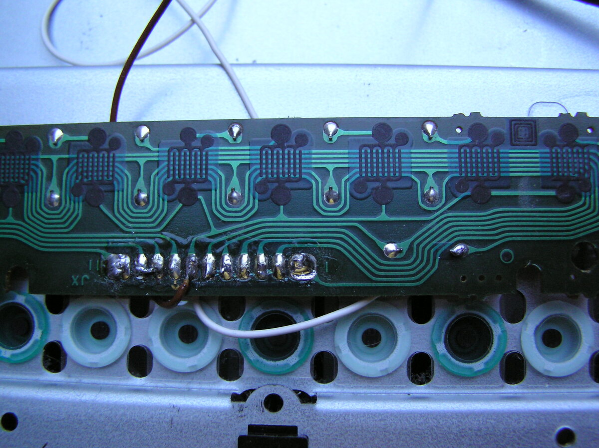

Hallo allerseits,
ich möchte ein Keyboard für einen 1V / Oszillator nutzen.  Dazu muss ich
mit jeder Taste einen 100 Ohm widerstand schalten. Nun stelle ich
erstaunt fest, dass an jeder Taste ein Widerstand von c. 215 Ohm
vorhanden ist.
Wie das? Ist das Keyboard für mein Vorhaben ungeeignet?
freundliche Grüsse
Wolfgang

Das sind Leitgummitasten, die schließen nicht so niederohmig. Entweder
eine zusätzliche Elektronik, die das Tastensignal verstärkt, oder andere
Tasten (mit Metallkontakten) lösen das Problem.

Persönliche Seite #6667110
> Da kein Schaltplan zu sehen ist, sag ich einfach mal: Ja.
Für den direkten Abgriff eines Analogwertes (KCLIN) auf jeden Fall.
So wie ich erkennen kann, ist das eine Matrix, mit Entkoppelungsdioden
(für die sichere Erkennung mehrerer gleichzeitig gedrückter Tasten).
Wenn die Schaltung also nicht vollständig auseinander gerissen werden
soll, wäre hier ein kleiner Mikrocontroller mit DAC sinnvoll.

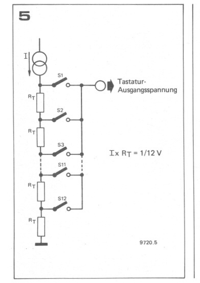

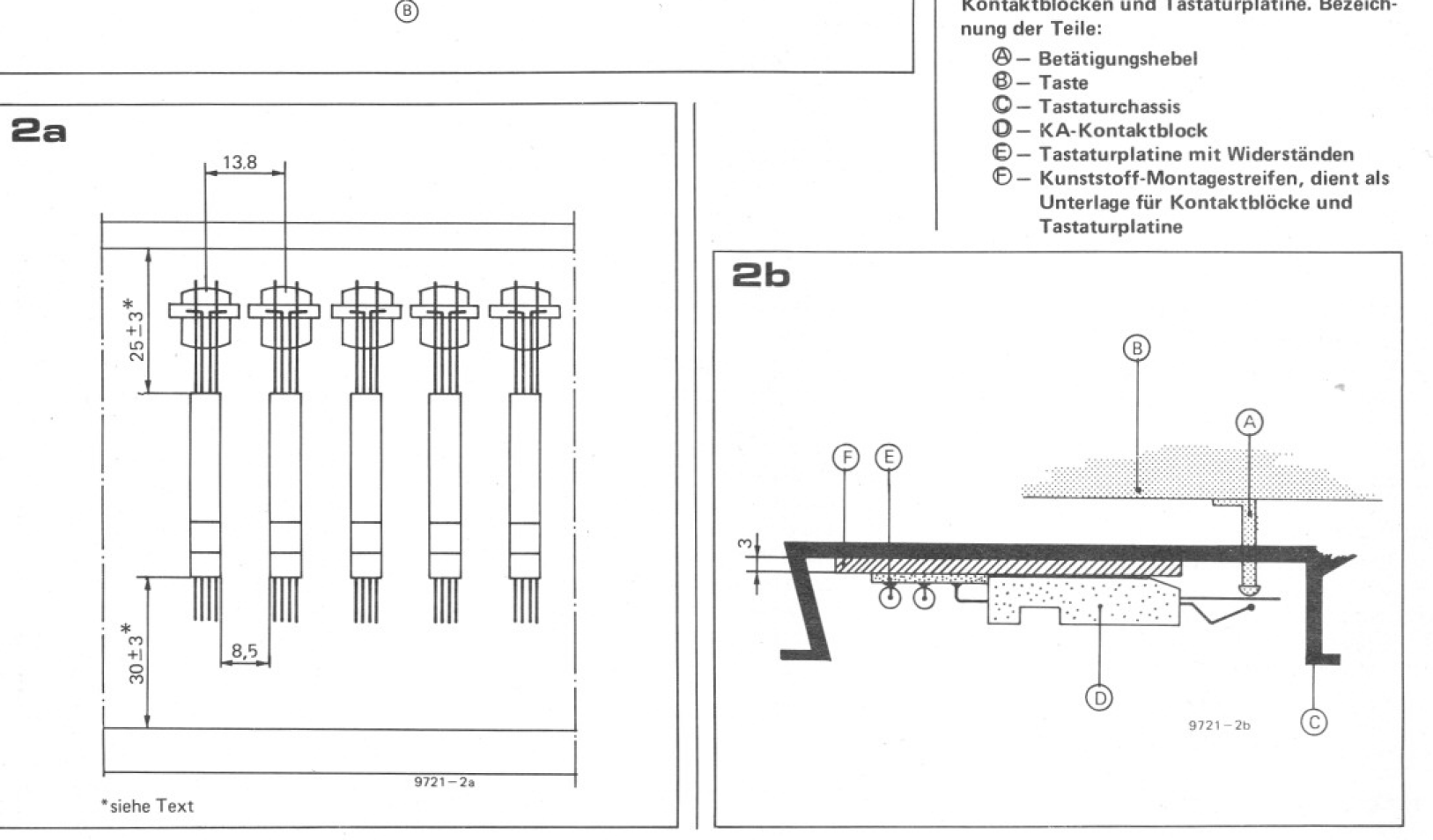

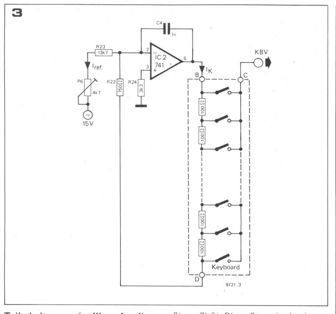

Gast #6667824
20 Ohm ist viel für Goldkontakte, da sollte deutlich weniger rauskommen.
Wenn Du den oberen Teil des Spannungsteilers als Stromquelle ausführst,
dann wirkt sich der Tastenwiderstand nicht mehr so sehr aus.
Axel S. schrieb:
> Bahnhof. "Keyboard" wie in Tastatur oder wie in "Klaviatur"?
Für alle zum Verständnis gibt's im Anhang ein paar Bilder. Das ist
historische Technik, aber macht trotzdem Spass :-)

Wenn man die Spannungsteilerschaltung fuer die Tastatur pfiffig baut,
stoeren die 200 Ohm ueberhaupt nicht, wenn da ein Impedanzwandler sitzt.
Ausserdem kann man dann auch 1/4-Toene spielen.
Mach das mal mit einem Midi-CV-Converter.

Gast #6667921
mc_marcon schrieb:
> So eine Schaltung brauche ich.....
Du könntest eine Teilerkette bauen, die zwischen eine konstanten
Spannung und Masse hängt. Das Keyboard greift dann an einer beliebeigen
Stelle in der Kette die Spannung ab und leitet sie auf den (hochohmigen)
Ausgangstreiber. So ist der Tastenwiderstand egal, der ist dann in Reihe
mit dem hochohmigen Eingang des OpAmps.
Nachteil: wenn Du zwei Tasten drückst passieren komische Dinge, weil
dann ja ein Stück der Kette überbrückt wird. Bei der ersten plus letzten
Taste gibt es einen Kurzschluß, weswegen weitere Schutzmaßnahmen
(Strombegrenzung) notwendig sind.
Die Moogschaltung mit der Stromquelle hat das Problem nicht, da gewinnt
immer die niedrigste Taste.
OP #6668115
nochmal ich:
meine Klaviatur hat an den Tasten einen Übergangswiderstand von +/- 20
Ohm. Es sind wohl auch keine reinen Goldkontakte sondern es verhält sich
so:
auf der Platine ist Gold, auf der beweglichen Seite ein "Noppen", auf
dem direkt ich mit Spitzengemessen auf 50 -60 Ohm komme, vielleicht eine
Kombination aus Goldkontakten und Leitgummi...
Woher bekomme ich ein passendes Manual?
Vermutlich wird es auf diese Frage hinauslaufen oder aber eine
Elektronik muss her, die mit einem exakt definiertem Widerstandwert
schaltet.

Gast #6668142
           ____     ____     ____     ____     ____     ____
-----            /        /        /        /        / Tasten
                  --------+--------+--------+--------+--> Imp.wandler
Gast #6668146
Probleme gibt es da nur, wenn man mehr als eine Taste drückt. Bei der
Moog-Schaltung mit Stromquelle gewinnt die niedrigste Taste, hier
greifst Du einen Spannungswert ab, der sich aus dem nicht überbrückten
Rest des Teilers ergibt.

#6668332
Soul E. schrieb:
> Das ist historische Technik, aber macht trotzdem Spass :-)
Ich kenne das durchaus. Habe 10+ Jahre Synthesizerbau hinter mir.
Allerdings ist mir schleierhaft, woher du weißt was der TE im Schilde
führt. Denn wenn die Schaltung so ist wie gezeigt, stören weder die
Kontaktwiderstände noch müssen die Teilerwiderstände 100Ω haben.
Seine "Probleme" würden sich schlagartig in Luft auflösen. Trotzdem
scheint irgendwas nicht hinzuhauen, denn sonst hätte den Fred nicht
eröffnet. Irgendwas macht er wohl flashc.
mc_marcon schrieb:
> Danke für den Tip und auch für die Bilder, du kennst die Technik
> wohl....
Im Gegensatz zu dir.
Wenn du nicht mal mit ein paar Infos rüber kommst, was du denn nun
hast, sehe ich schwarz ...
