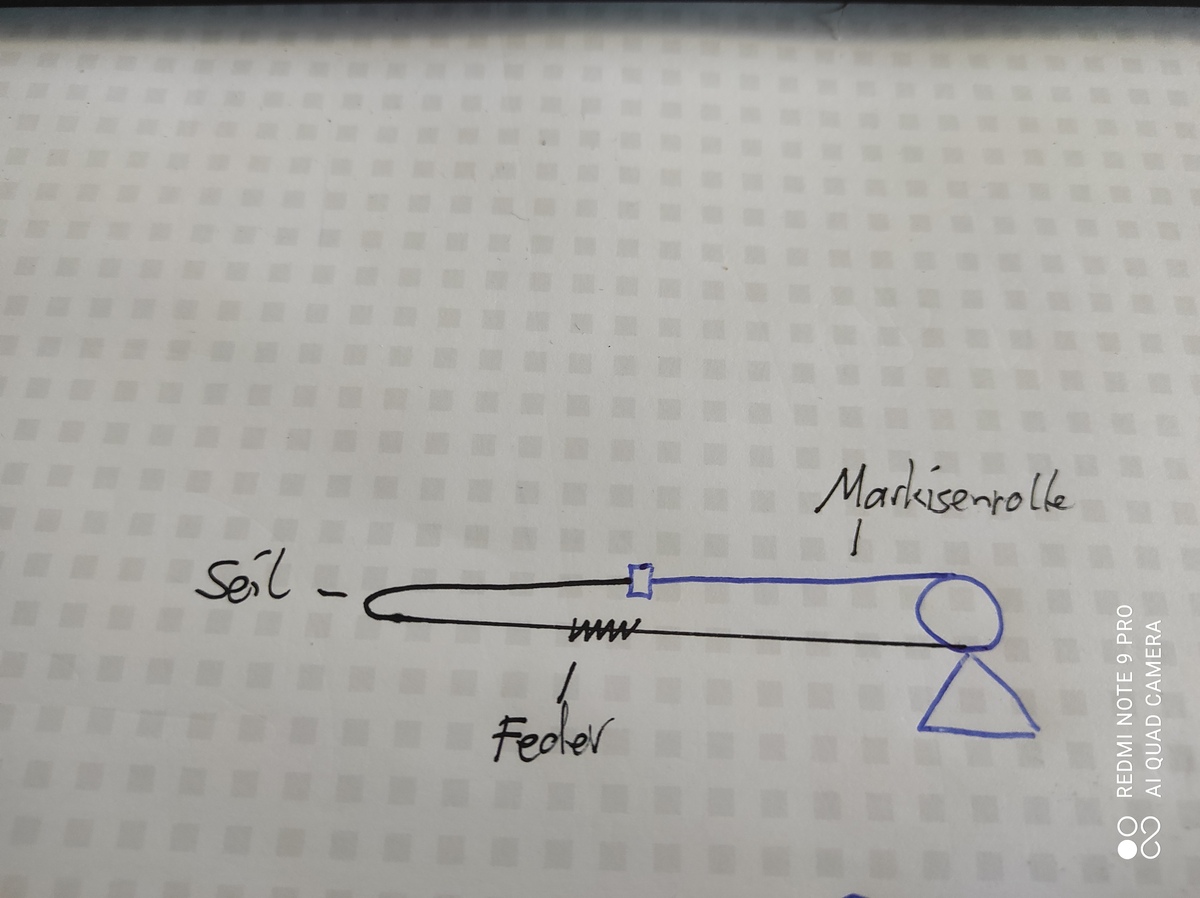

ich würde gerne eine horizontale eingebaute, elektrische Markise für ein
Terassendach (6m breit, 4m lang) selber bauen.
Warum? So Systeme kosten schnell > 3.000€, ist mir zu teuer.
Mein Plan:
- 6m breite Welle mit standard Rohrmotor
- Zwei Führungsschienen aus Aluprofil an die Unterseite der äußeren
Sparren auf der Terasse
- Seilzugsystem als Gegenzuganlage
Das Problem - und deswegen sind sind diese Markisen so teuer - ist die
horizontale Ausrichtung. Die Markise muss ja ausfahren, ohne dass diese
ihr eigenes Gewicht nutzen kann.
Hier mal ein Bild, wie sowas gekauft aussieht:
https://plisy.de/wp-content/uploads/2019/04/horizontal_markise_seil.jpg
Anbei zusätzlich eine kleine Skizze. Das Seilzugsystem geht über eine
Umlenkrolle wieder auf die Welle der Markise zurück und "zieht" somit
die Markise ab. Eine Feder spannt das ganze System. Nicht auf der Skizze
skizziert ist die Führungsschiene aus Alu + kleinem Schlitten, an dem
das Markisenende befestigt ist.
Soweit noch machbar.
Jetzt zu meinem Problem:
1. Das Drahtseil wickelt sich beim ausfahren der Markise auf eine Rolle
auf -> Durchmesser der Wicklung vergrößert sich.
2. Die Markise wickelt sich beim ausfahren auf der Welle ab ->
Durchmesser der Wicklung verkleinert sich.
Diese beiden Fakten bedeuten, dass sich bei zunehmendem Markisenausfall
das Seil immer mehr spannt, da es schneller aufwickelt, als sich die
Markise abwickelt.
Ist mein Problem verständlich ? :-) Wie könnte ich es lösen?
Bin gespannt auf eure Ideen :-P

Je größer der Rollendurchmesser vom Aufwickel-Dingsbums vom Stoff, und
von den Drahtseilen ist, desto kleiner wird dein Problem. Und den Rest
kannst du mit einer langen Zug-Feder kompensieren. Du könntest es aber
auch so kompensieren, in dem Drahtseil Rolle und Stoff Rolle nicht fest
auf der Welle miteinander verbunden sind, sondern das eine von beiden
Rollen mittels einer Torsionsfeder Feder, oder etwas vergleichbaren mit
der Welle gekoppelt ist. So das beide Aufwickel-Rollen gegeneinander
unter Zugspannung sind.

Da hast du Recht. Das Problem ist, die Wellen von Rollläden/Markisen
sind genormt und somit im Durchmesser meist gleich. Wir reden hier oft
von ca. 60mm. Und ich meine mich auch erinnern zu können, dass die schon
mal nen cm dick Stoff auf der Welle Unterschied haben, je nach
Markisenlage. Nehmen wir mal an, wir haben 8cm inkl Stoff und irgendwann
nur noch 7cm...dieser cm macht dann bei jeder Umdrehung 3cm
Längenunterschied aus. Ich glaube, das ist zu viel, soviel kann die
Feder nicht ausgleichen wenn noch einige Umdrehungen folgen...
> Du könntest es aber
Ich glaube, so machen´s die Profis teilweise auch! Nur frage ich mich
hierbei, wie ich das handwerklich hinbekomme :-D

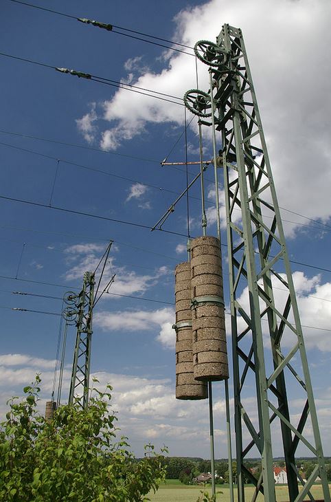

Vielleicht kann man den entstehenden Versatz mit Gewichten ausgleichen.
Wie auch Fahrdrähte bei der Eisenbahn gespannt werden. Entweder die
angetriebene Seite oder die Seite mit den Umlenkrollen auf einen
Schlitten setzen, der so gespannt wird.
Oder mit zwei getrennten Antrieben für das Segel und den Seilzug
arbeiten. Der jeweils ziehende Motor muss dann schneller drehen. Das
wird aber vermutlich mit fertigen Markisenmotoren nicht funktionieren.

obere Drahtseil, eine separate Rolle für das untere Drahtseil. Die
können ja mit lagern auf einer Welle sein. Und dann wie bei einem
Flaschenzug eine Rolle welche von der Zugfeder Richtung große Welle
gezogen wird. Durch die Umlenk Konstruktion wird die Kraft halbiert aber
der Weg verdoppelt.
Für Drahtseile würde ich aber schon Rollen verwenden welche ein Gewissen
Mindestdurchmesser haben. Je größer die Rolle desto länger die
Lebensdauer der Drahtseile.
