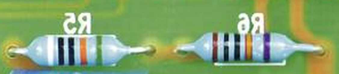

Wer kann mir bei diesen beiden Widerstandswerten helfen?
OP #6667315
Ich kann krankheitsbedingt nicht mehr alle Farben wahrnehmen und
benötige 2 Widerstandwerte lt. beigefügtem Bild.
Habe es der Einfachheit halber schon gespiegelt, damit der Toleranzring
rechts liegt.
Das Einfachste wäre, sie zu messen, doch habe ich diese Widerstände
nicht. Der Gerätehersteller hält sich bedeckt; also habe ich mir eine
Abbildung der beiden Widerstände beschafft (leider nicht wirklich klar).
R5 könnte 900K sein (weiß|schwarz|schwarz|orange|grün)
R6 könnte 10R sein (braun|schwarz|schwarz|gold|violett)
Das ist aber nur unsicher. Wer kann mir bei der Zuordnung behilflich
sein?
Danke und LG
Gast #6667325
Ich denke du hasst die Farben richtig abgelesen.
Aber Tolanzringe in grün und lila habe ich noch nie gesehen.
Da die Widerstände noch gut aussehen, würde ich sie auslöten und
nachmessen.

H. H. schrieb:
> Das sind auch wahre Präzisionswiderstände, 0,5% bzw 0,1%.
Macht irgendwie keinen Sinn 900kΩ 0,5% mit 10Ω 0,1% in Reihe zu
schalten. Da kann man die 10Ω gleich weg lassen.
Vermutlich sind es doch ganz andere Werte, die einen Sinn ergeben
würden.
Gast #6667358
Denk dran Stefan, das Foto ist gespiegelt. Du musst die ermittelten
Zahlenerte jetzt wieder zurückspiegeln.

Gast #6667505
MaWin schrieb:
>> R5 könnte 900K sein
>> R6 könnte 10R sein
> Passt schon, siehe dsefaq
Interessant wäre die ganze Schaltung schon. Dann könnte man die
Plausibilität noch überprüfen. Es würde mich wundern, wenn das fragliche
Gerät keinen Namen und keine Schaltung hat. Auf die reinen Farbringe
würde ich mich nicht immer verlassen. Die könnten bei anderem Licht
anders sein?
#6667540
Bei angenommener maximaler Betriebsspannung von 300V für einen
Widerstand der (geschätzten) Baugröße 0207 und einem Teilerfaktor von
vermuteten 90000 kämen nie mehr als 3,33mV aus dem Teiler.
Nicht unmöglich aber nicht sehr wahrscheinlich.

Gast #6667599
Für die Allgemeinheit und vor allem den TO:
Bei Kunstlicht fehlen oft Spektralanteile des "weissen" Lichts,
besonders bei LED-Beleuchtung.
Klassisches Glühlicht ist da beim fotografieren die erste Wahl, also ein
kontinuierliches Spektrum des Lichts, ohne "Lücken".
Die hell- bis dunkler-blau hinterlegten Widerstandskörper sind da
besonders unangenehm, oft decken auch die Farbringe nicht richtig, d.h.
die Körperfarbe schimmert durch und verfälscht das Ableseergebnis, bzw.
macht es zur unsicheren Arbeit.
Ja,ja, ich weiss, Du hast Dir das Foto nur "besorgt", nicht selbst
geschossen, egal...
Gast #6667619
Erstens könnte der TO ja mal dort  messen lassen, wo die Widerstände
sich befinden.
Und wie ich sehe, sind dort sw Ringe zu sehen.
Auch wenn der TO nichts mehr sieht, kann man dieses Schwarz auf Null
setzen.
Und danach die restlichen Farben mit dem PC digital bestimmen.
Den RGB-Werten kann man dann leicht eine Farbe zuordnen.
Und ob es 900K oder 10Ohm sind, braucht man die Widerstände auch nicht
auslöten.
Gast #6667630
Probiers mit dem rechten Widerstand, R6 (gespiegelt). Dessen 4. Ring
sieht zumindest für mich aus wie ein dunkelroter Ring, dem ein
schmälerer gelber Ring "drüberlackiert" ist. Ich kann da vergrössern
(das heruntergeladene Bild) wie ich will, der Widerstand hat unscharfe
Konturen, der 4. Ring ist für mich nicht zu erkennen. Der könnte "alles
mögliche sein", oder auch nicht.

#6667793
Mein Gott! Da fotografiert jemand zwei Widerstände in irgendeiner
Schaltung und fragt dann, welche Werte das sind. Zwanzig Leute
diskutieren dann drüber welche Werte das sein könnten, teilweise in
Animositäten abgleitend. Gehts noch blöder?
Der Kerle soll halt messen und gut ists.
Noch eine Vermutung: Der Widerstand von 10 Ohm ist der Stromsensor in
der high-side einer Spannungsversorgung, der 900k ist der
Spannungsteiler für die Spannung.
Wer genau hinschaut, sieht auch dass von der Verbindung R5,R6 eine
Leiterbahn nach rechts abzweigt, die dann unter R6 nach oben geht.
