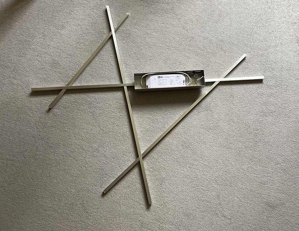

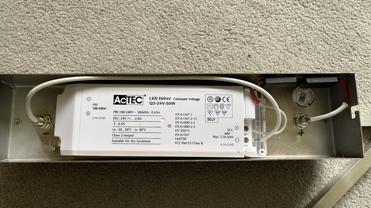

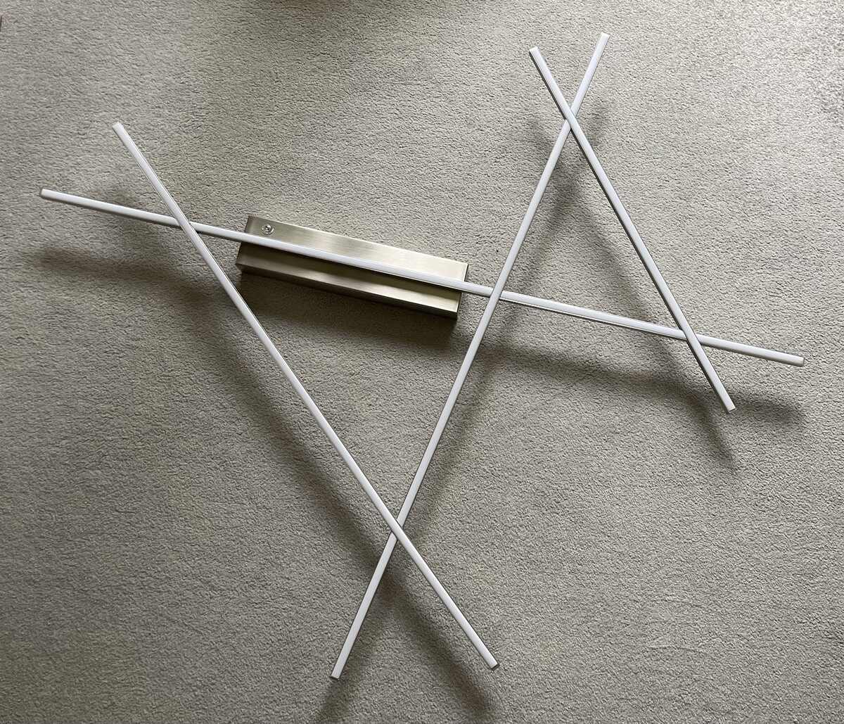

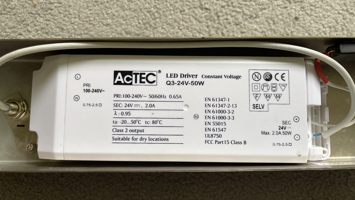

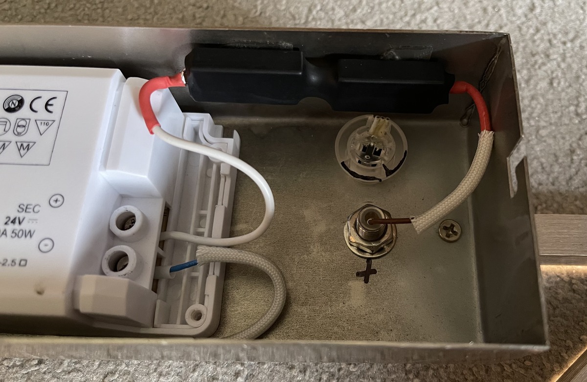

Anbei ein paar Bilder der Lampe und des Trafos. Es ist eine Lampe von Paul Neuhaus des Typs „Stick“. Die Leistung ist mit 48W angegeben. Habe den Freund nochmal gefragt und er meinte, dass der Trafo in eine Art Schutzfunktion gegangen ist. Der Vorwiderstand ist wohl auch recht groß geworden. Um den Trafo wieder frei zu schalten, hat er ihn an einen anderen Stromkreis angeschlossen und danach funktionierte er auch wieder an meiner Lampe. Außerdem hat er den Widerstand an der Lampe von 1,2Ohm auf 2,2Ohm erhöht. Somit war die Lampe nicht mehr ganz so hell aber zumindest ging sie wieder. Aber halt nur eine Woche.

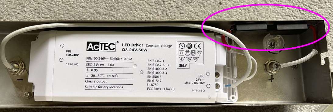

Guido E. schrieb: > Habe den Freund nochmal gefragt und er meinte, dass der Trafo in eine > Art Schutzfunktion gegangen ist. Der Vorwiderstand ist wohl auch recht > groß geworden. Um den Trafo wieder frei zu schalten, hat er ihn an einen > anderen Stromkreis angeschlossen und danach funktionierte er auch wieder > an meiner Lampe. Klingt nach H.C. Andersen. Das wesentliche verbirgt sich unter den schmalen opaquen Blenden...

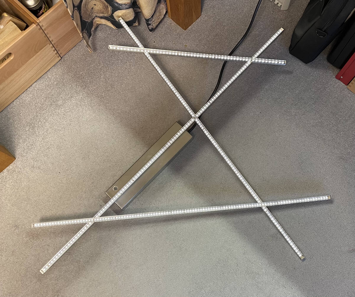

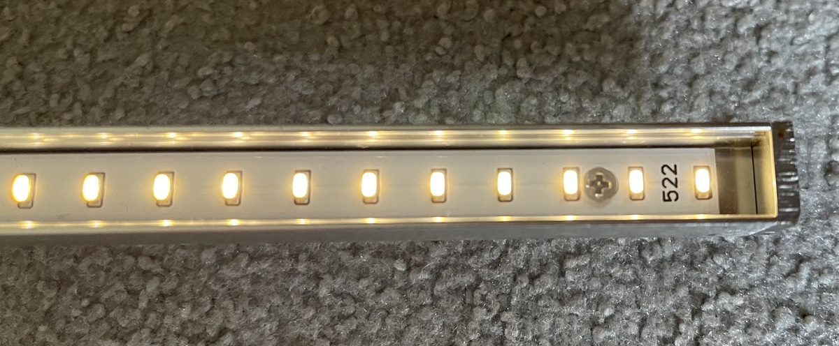

Habe die Blenden nun entfernt, dass man freien Blick auf die LED Leisten hat. Man sieht auch, dass alle LED‘s nur sehr schwach leuchten. Hatte mich verschrieben. Der Vorwiderstand ist nicht groß sondern heiß geworden :)

H. H. schrieb: > Das wesentliche verbirgt sich unter den schmalen opaquen Blenden... Die CV-Versorgung lässt vermuten, dass irgendwo Widerstände sein müssen. Ob die sich in den LED-Streifen befinden oder das ein Serie-Parallel-Gwurstel mit nur einem ist. Als erstes würde man mal gucken, ob die 24 Volt da sind oder, besser, mal externe 24V-DC einspeisen. Dann möchte ich wissen, was da oben rechts in der Ecke ist - nicht mit fünf Bildern, von denen drei überflüssig sind, sondern mit einem. Mit ganz viel Glück ein defekter Widerstand.

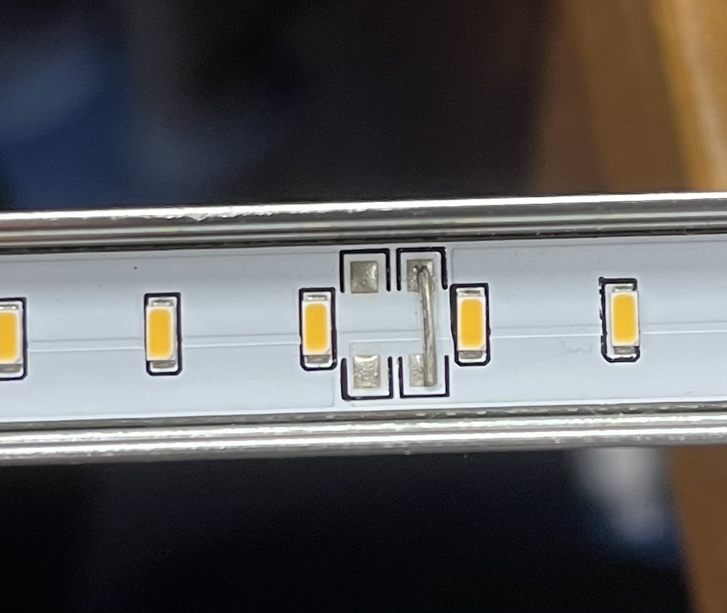

Guido E. schrieb: > freien Blick auf die LED Leisten > hat. Geh mal deutlich näher ran.

Wie schon geschrieben befindet sich in der + Leitung vor den LED Leisten ein Vorwiderstand. Spannung beträgt 24V am Ausgang und über dem Widerstand. Oben rechts in der Ecke befindet sich der Vorwiderstand und die von mir angeschnittenen Leitungen der Dimmfunktion.

Das ist doch nicht der original Trafo von Neuhaus, oder ? Warum ist da kein Konstantstromtreiber drin ? Das mit den Widerständen kann ich mir von einem renommierten Herstellern nicht vorstellen.

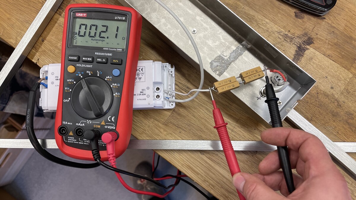

Andre schrieb: > Guido E. schrieb: >> Wo genau muss ich denn die Spannung „über“ dem Widerstand messen? > > Na an beiden Enden vom Widerstand. Okay dann habe ich wohl wirklich falsch gemessen. Die Spannung über dem Widerstand beträgt 13,6mV (siehe Bild).
Flip B. schrieb: > vorwiderstand durchgebrannt, erneuern. Der Vorwiderstand hat einen gemessenen Wert von 2,1Ohm (siehe Bild).

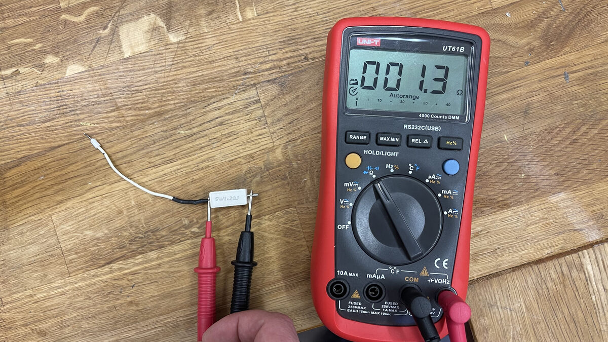

Helge schrieb: > renommierte Hersteller machen das gleiche wie chinesische no name, > häufig auch mit den gleichen Modulen. Wenn an den beiden Leitungen zu > den LED die gleiche Spannung anliegt wie am Netzteil, wird es irgendwo > einen schlechten Kontakt geben. Da die Streifen nach dem Foto alle LED > parallel schalten, kann der schlechte Kontakt auch irgendwo zwischen den > einzelnen Lichtelementen sein. Es ist der originale Trafo. Anbei ein Bild von dem originalen Vorwiderstand mit 1,2Ohm (gemessen 1,3Ohm), wie er eingebaut war. Allerdings war zusätzlich hinter dem Widerstand noch eine Elektronik verbaut, die etwas mit der Dimmfunktion zutun hatte (vermute ich). Diese habe ich aber leider entfernt :(

Ich würde jetzt die Spannung der einzelnen Lichtmodule nachmessen gegen Minus vom 24V-Konverter. Ich vermute einen zu hohen Widerstand, irgendein Draht, eine Schraube, ein Kontakt.

Guido E. schrieb: > Allerdings war zusätzlich hinter dem Widerstand noch eine Elektronik > verbaut, die etwas mit der Dimmfunktion zutun hatte (vermute ich). > Diese habe ich aber leider entfernt :( Das wird wohl der LED-Treiber (incl. Dimmfunktion) gewesen sein. Du kannst bei Paul Neuhaus auch eine Ersatzteil-Anfrage starten und schauen, was die dafür haben wollen.
Hallo Zusammen, Während des Spannungsmessen der einzelnen LED Streifen hab ich auf eine aufgelötete Brücke gedrückt und die LED‘s wurden leicht heller. Mit ein wenig mehr Druck gingen auf einmal alle in voller Lichtstärke. Hab die Brücke neu verlötet und es funktioniert 🙂 war wohl eine kalte Lötstelle. Vielen Dank an Alle für die Tipps.

Hugo H. schrieb: > Guido E. schrieb: >> Allerdings war zusätzlich hinter dem Widerstand noch eine Elektronik >> verbaut, die etwas mit der Dimmfunktion zutun hatte (vermute ich). >> Diese habe ich aber leider entfernt :( > > Das wird wohl der LED-Treiber (incl. Dimmfunktion) gewesen sein. Du > kannst bei Paul Neuhaus auch eine Ersatzteil-Anfrage starten und > schauen, was die dafür haben wollen. Das hatte ich schon bei dem Hersteller angefragt aber es gab nur den Trafo für stolze 90€ aber nicht inklusive der Dimmelektronik.
