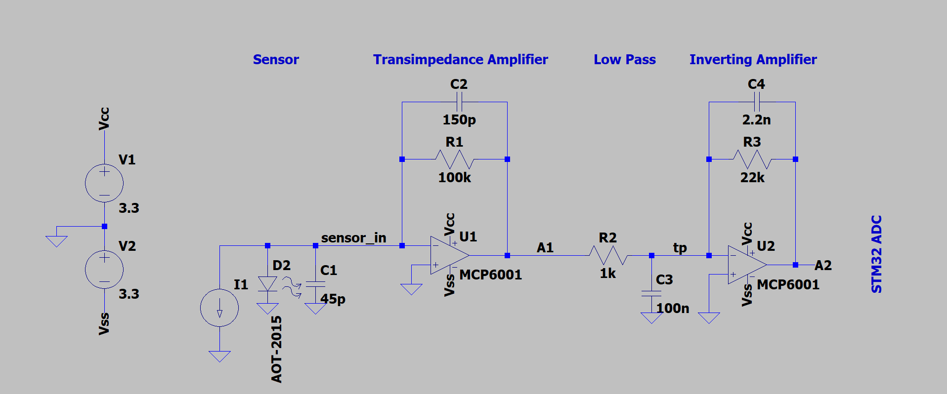

ich bastle derzeit an einem zweistufigen Verstärker, der den von einer
LED stammenden photovoltaischen Strom (0 .. 500nA) in eine am
ADC-Eingang eines Mikrocontrollers verwendbare Spannung umwandelt.
Die erste Stufe ist ein Transimpedanzverstärker und die zweite Stufe ein
invertierender Verstärker, den ich vor allem zur Vorzeichenumkehr der
Spannung benötige. Da das vom Sensor stammende Signal stark verrauscht
ist bzw. Störsignale (LED Beleuchtung etc.) einfängt und mein Nutzsignal
nur 500Hz aufweist, soll ein Tiefpassfilter den höherfrequenten
Rauschanteil mindern.
Die Frage ist nun, ob der Filter zwischen den beiden Verstärkern sein
soll oder nach dem zweiten Verstärker, also direkt vor dem Eingang des
ADCs.
Beitrag #6667629 wurde von einem Moderator gelöscht.

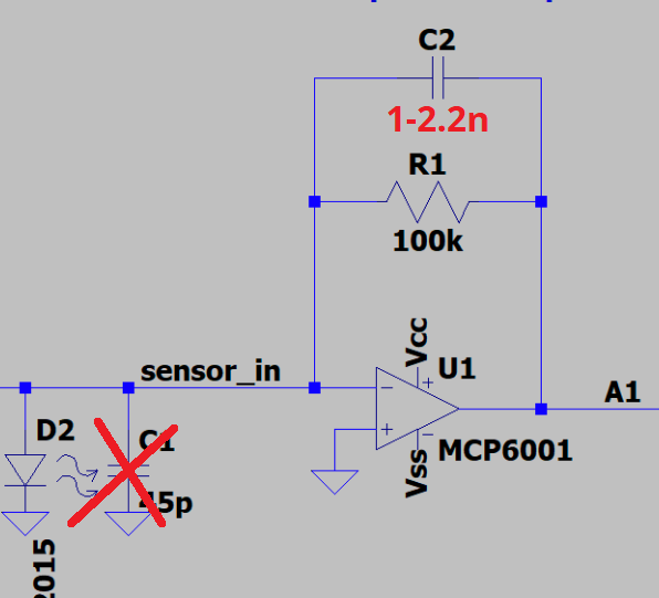

OP #6670203
Jürgen W. schrieb:
> Du hast ja schon 2 TP-Filter in Form der Feedback-Netze in den
> OPV-Schaltungen.
> C3 gehört außerdem weg, das macht das System instabil.
Danke Jürgen, das war der wesentliche Hinweis. Ich ging beim
Bypass-Kondensator immer von der Stabilität der Schaltung aus, habe aber
übersehen, dass ich ihn mit entsprechender Dimensionierung einfach als
Teil eines TP verwenden kann.

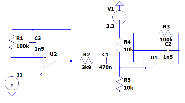

Gast #6670351
Hatte ich in meiner Idee: 2 gleiche TP mit den beiden OPV machen.
Willst du nur die 500Hz als Nutzsignal? - Es ist gut möglich, daß dir da
LED-Netzteile reinfunken, ist ja harmonische von 100Hz..
OP #6670399
Das geht bei meiner Anwendung leider nicht so einfach. Die 500 Hz sind
die maximale Trägersignalfrequenz, aber es geht leider bei 0Hz los.
Bei meinen Versuchen war bisher v.a. das 50Hz Signal aus dem Netz
problematisch, aber das kann auch an meiner schlampigen Masseführung zum
Oszilloskop liegen. Am Breadboard war die Schaltung jedenfalls
unbrauchbar und erst beim gelöteten Aufbau mit kurzer Leitungsführung
sinnvoll zu messen.
Darf ich noch fragen, warum Du bei deiner vorgeschlagenen Achaltung
einen Bias auf den nichtinvertierenden Eingang des zweiten OpAmps legst
? Der Eingangsstrom aus der LED fließt doch immer in die gleiche
Richtung, oder ?
Gast #6670573
Ich gehe davon aus, daß du nur im Bereich 0V bis 3,3V messen kannst.
Daher ist der Nullpunkt des 2. Verstärkers auf der halben
Betriebsspannung, so hast du für Wechselanteil den größten Hub zur
Verfügung. Der Gleichanteil ist ja raus-entkoppelt. Wenn du absolute
Helligkeit (0Hz) mit auswerten willst, muß anders gebaut werden. R und C
zwischen den beiden OP kannst du so berechnen, daß deine minimale
interessante Frequenz noch kaum gedämpft wird, also C anpassen auf deine
Messaufgabe.

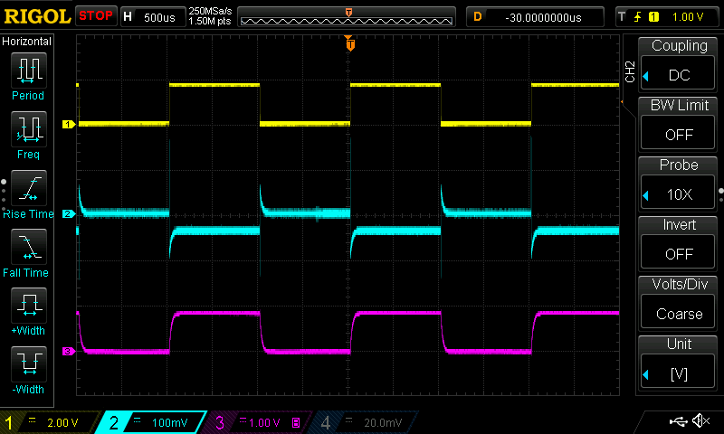

Ich hab die Schaltung jetzt sauberer aufgebaut (Versorgungsleitungen
verdrillt, 100n/1u-Kondensator an die Spannungsversorgung des OpAmp. Das
50Hz-Signal ist zwar noch wahrnehmbar, aber nicht mehr störend.
Das Ausgangssignal des 2. Verstärkers sieht schon mal gut aus und
entspricht meinem Simulationsergebnis, aber jenes des 1. Verstärkers
zeigt äußerst seltsames Spikes beim Schalten:
1) Ansteuerung der LED (=Sender, der auf meine Sensor-LED leuchtet)
2) Ausgangssignal U1
3) Ausgangssignal U2
Der photovoltaische Eingangsstrom beträgt ca. 190nA. Woher könnte denn
das seltsame Ausgangssignal des 1. Verstärkers kommen ? Messfehler ?

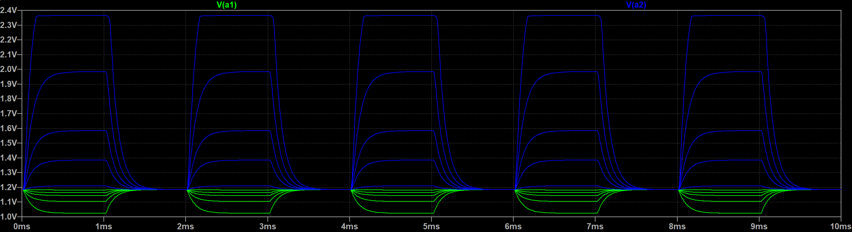

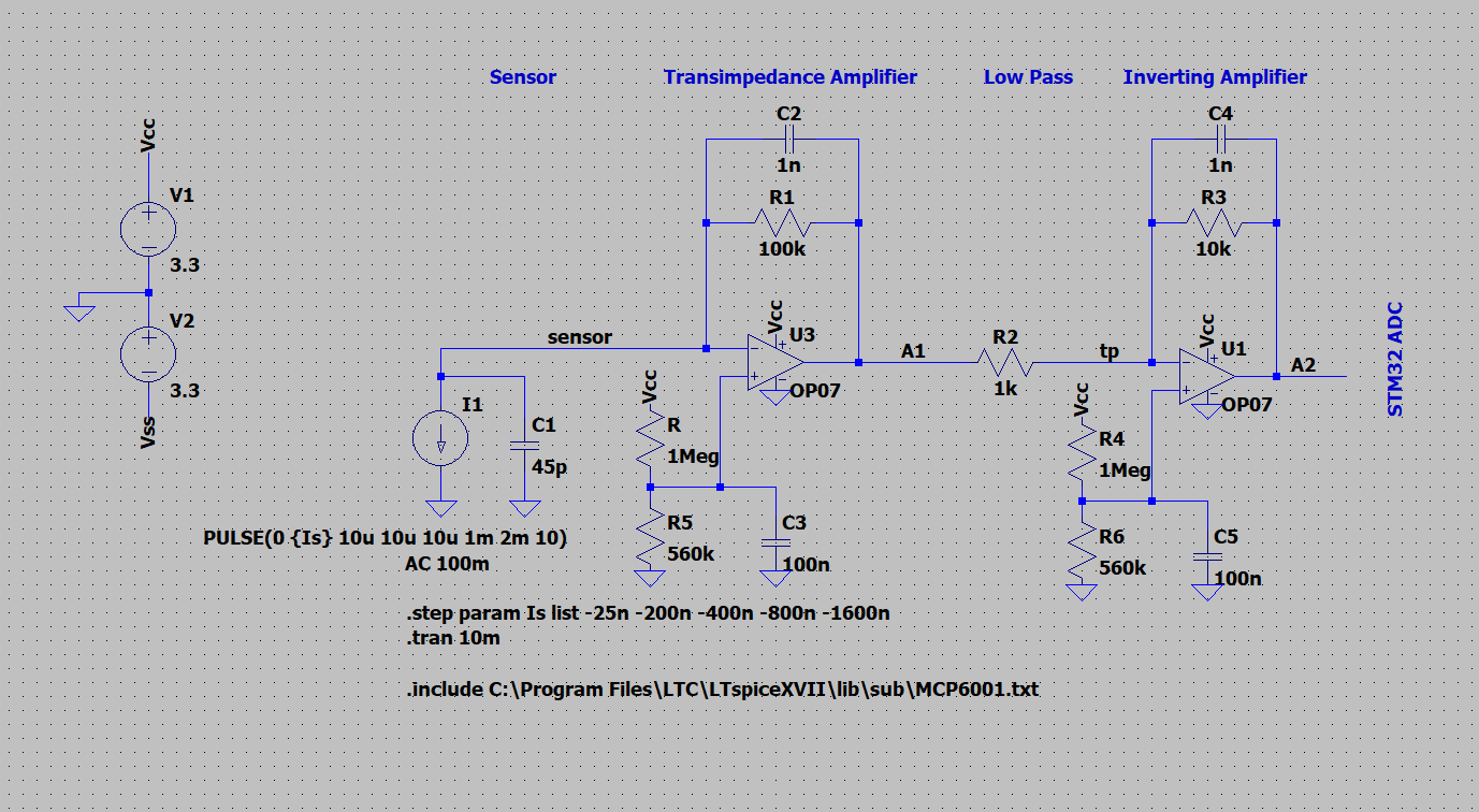

OP #6671794
So, ich hab jetzt mal etwas größere Bypasskondensatoren herangezogen,
die Widerstandswerte angepasst und auf den nichtinvertierenden Eingang
eine Biasspannung von ca. 1,1V gelegt, damit ich keine negative
Versorgungsspannung benötige. Damit hat der erste OpAmp genug Platz für
sein invertiertes Signal und der Zweite kommt nur bei ganz hohen
Eingangssignalen in die Sättigung. Da für meine Anwendung vor allem die
Sensitivität bei kleinen Signalstärken wichtig ist, geht das in Ordnung.
Leider konnte ich die Schaltung mit dem Spice-Modell des MCP6001 nicht
zum Laufen bekommen (timestep too small), so dass ich sie grundsätzlich
mit einem anderen Typ validiert habe. Bandbreite und Phasenverschiebung
habe ich mit dem MCP6001 validiert (Cutoff bei 1,6 kHz), aber leider nur
ohne die Bias-Spannung.
Den Rest mache ich morgen mit einem Prototypen.
Vielleicht noch eine blöde Frage zum Schluss: Da ich 16 Eingangskanäle
habe und daher meine Eingangsstufe auch 16 mal ausführe, benötige ich
aber den Spannungsteiler für den Bias nur einmal und führe die Spannung
einfach an alle nichtinvertierenden Eingänge der 16 OpAmps. Das sollte
doch gehen, oder ? Hier fließt ja (fast) kein Strom und somit können die
Widerstandswerte des Spannungsteilers auch recht hoch sein, um den
Ruhestrom niedrig zu halten.
